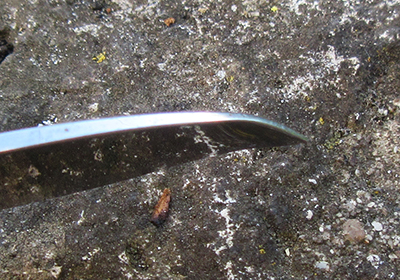

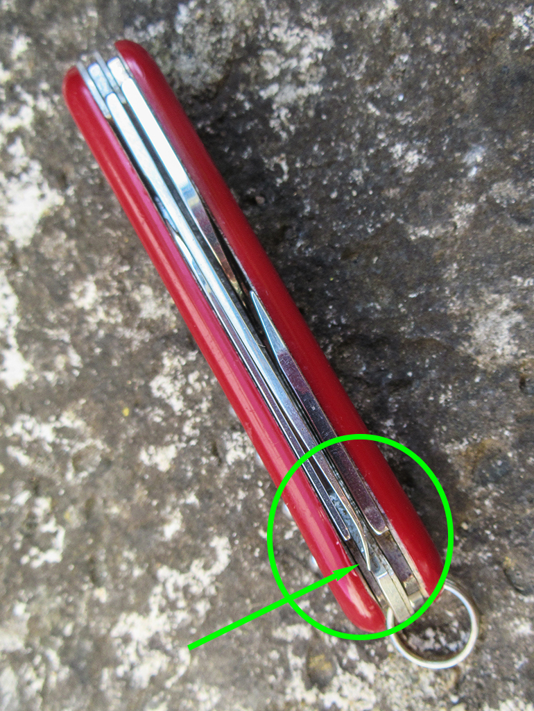

Il y a quatre jours, ma "douce" va à la déchetterie et tombe sur un monsieur qui jetait de la vaisselle vieille mais en bon état. Un ami équipant son fils pour son appart, elle lui demande si elle peut y jeter un œil. Le gars sympa, accepte. Et dedans elle trouve....
Bon, il a besoin d'être nettoyé, poli... et...
La lame a une "préparation" que j'appelle "curage de fond de pot de pâté"...  Il va falloir que je reprenne ça au mieux, sans la casser... (ni la chauffer).
Y'a plus qu'à...
Après, c'est du petit Wenger. Je n'aime pas trop. Le ressort n'est pas aussi franc que celui des Victorinox, l'ouvre boite ne me plaît guère... Mais cela reste un bon canif ! ;)

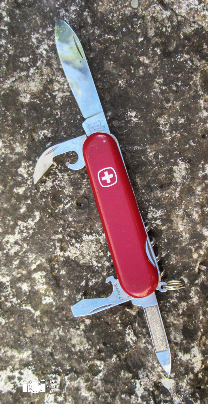

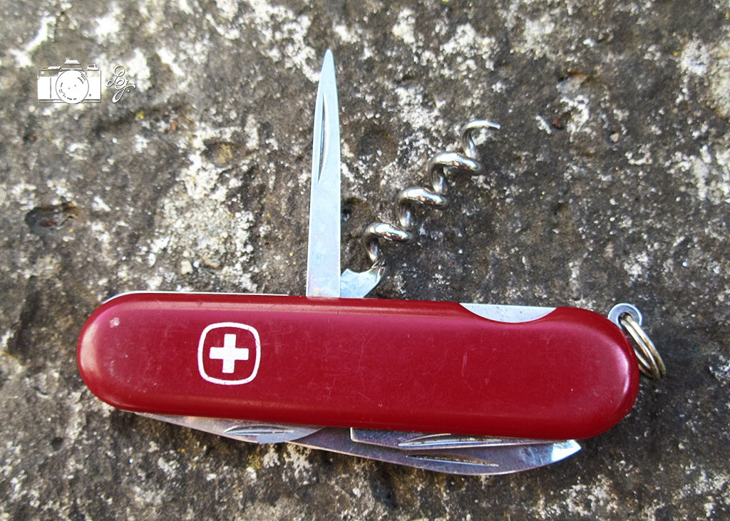

Alors voilà, lame redressée, reponcée (il reste néanmoins quelques belles rayures et deux-trois traces des coups de marteau qui ont redressé la pointe) et afutée "rasoir".
Le poinçon a été rendu plus pointu et biseauté sur un bord afin de pouvoir percer un trou avec. Un morceau de cuir a été placé dans le logement du poinçon dont la partie biseautée touche le fond.
La lime à ongle a vu sa pointe afutée sur un bord pour servir d'ouvre paquet. J'ai testé, ça marche impec.

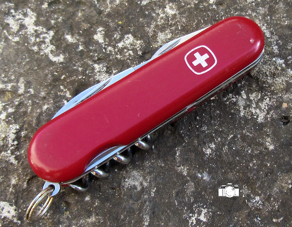

J'ai nettoyé le tout (mais déjà la poussière se remets partout où l'huile l'accueille...) et polishé les plaquettes.
C'est là que j'ai fait une grosse bourde...
J'ai cru que les marquages Wenger étaient comme ceux de Vic : qu'ils supportaient un polishage léger...
... Ben non...
Le logo a presque disparu.
Argh, maudit !
Bah, ce n'est pas grave, le couteau est bien plus sympa qu'avant. Je me suis même permis de tester un petit guillochage.

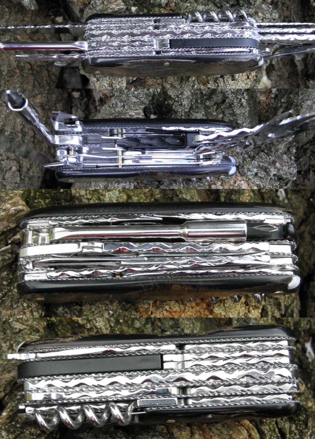

ton précieux est assez soft par rapport à ça:
photo de Michel lui-même je pense
grosse prouesse technique et ''artistique'' , tous les gouts sont dans la nature

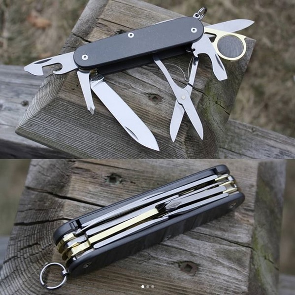

les miens sont beaucoup plus portés sur ça:
Surt
