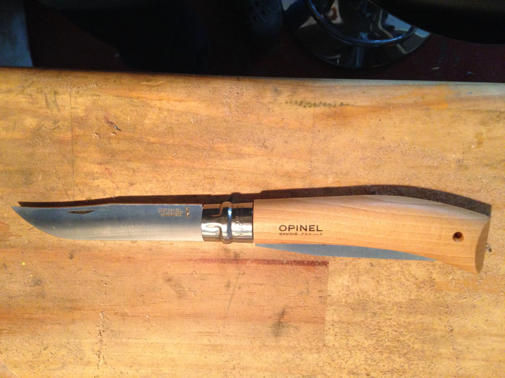

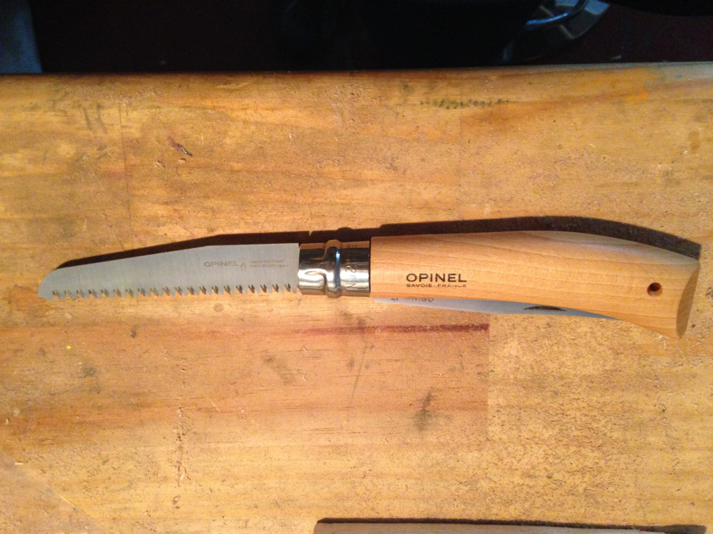

Petite création suite à une discussion dans un autre post: un opinel scie et couteau combinés pour le jardin.
Moins facile a faire que prévu car il a fallu retailler la virole pour qu'elle bloque une lame ouverte, l'autre fermée ou les deux fermées.
Le rivetage est par contre bien plus facile que sur un SAK car la virole bloque le jeu du rivet.
J'ai retaillé les lames pour qu'elle se mettent dans l'alignement du manche: une petite encoche règle le problème (commun à tous les opinels).
Un opinel N°12 bi-lame pour la taille des pommiers cet hiver!

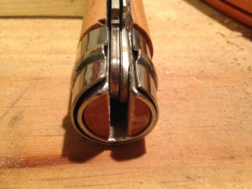

Messages: 3 030
MessagePosté le: Ven 23 Sep 2016 - 19:42    Sujet du message: VOS AUTRES COUTEAUX AU JARDIN !! Répondre en citant

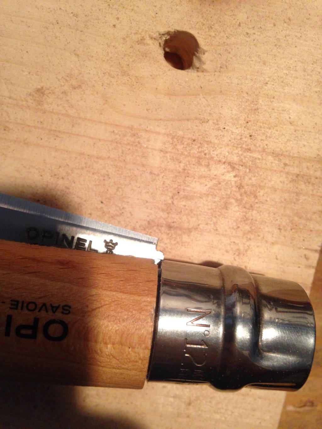

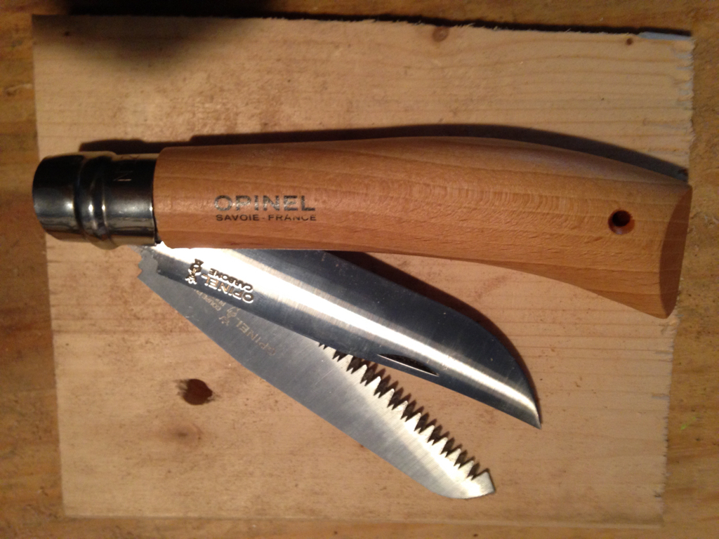

Petites précisions en image (désolé il y a plein de sciure sur le couteau, il est resté en l'état à l'atelier et j'ai fait un essai sur du bois vert, cela n'a rien arrangé).
Je me suis vraiment posé des tas de questions sur l'implantation de la deuxième lame. Devais-je centrer les deux et donc agrandir la fente de chaque coté de manière identique ou déporter une lame? J'ai tenté la deuxième option pour me guider mais j'aurais du plutôt opter pour la première (on s'arrangera à la version 2.0).
La lame de la scie est coquine: deux plaque d'acier sont soudées en regard de la charnière et l'épaisseur augmente d'autant.
On voit bien le décentrage des lames et la retaille de la virole (j'ai fait une photo de la virolle taillée à coté de la virole d'origine) pour que le verrouillage puisse être fait sur la lame proche et la lame eloignée : biseau plus long et plus doux.

J'ai également arrondi les angles de la bague interne car elle accrochait sur la lame de la scie (forcément elle n'est plus à sa place).

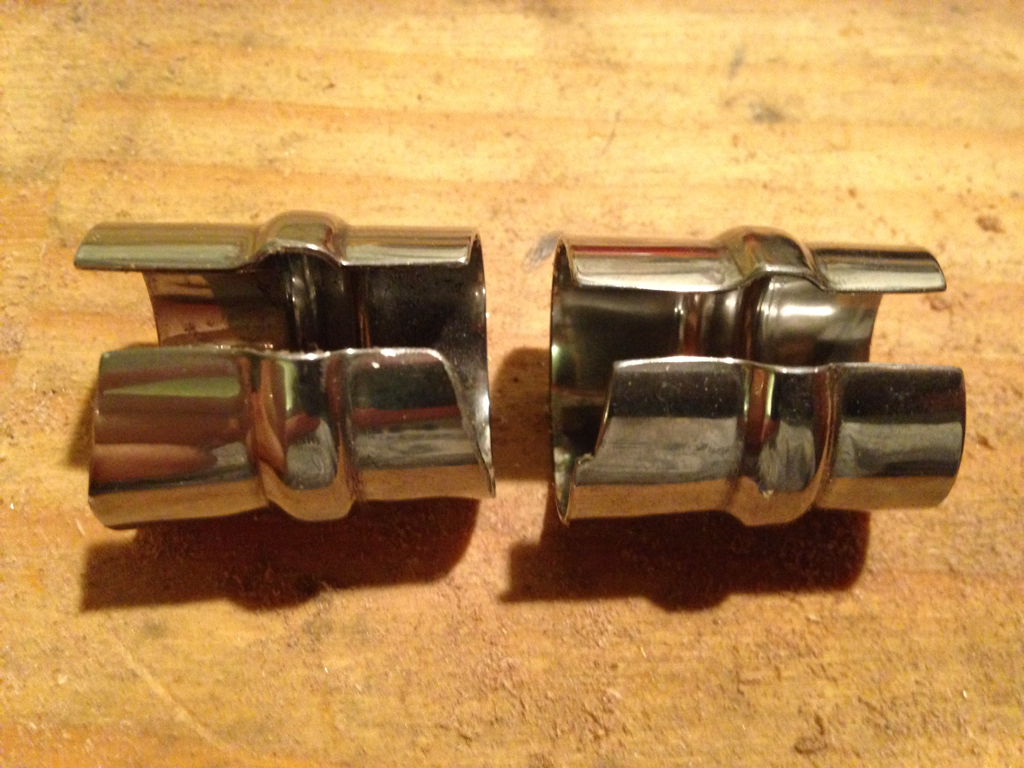

MessagePosté le: Ven 23 Sep 2016 - 19:45    Sujet du message: VOS AUTRES COUTEAUX AU JARDIN !! Répondre en citant
A gauche, la nouvelle virole, à droite la virole originale.

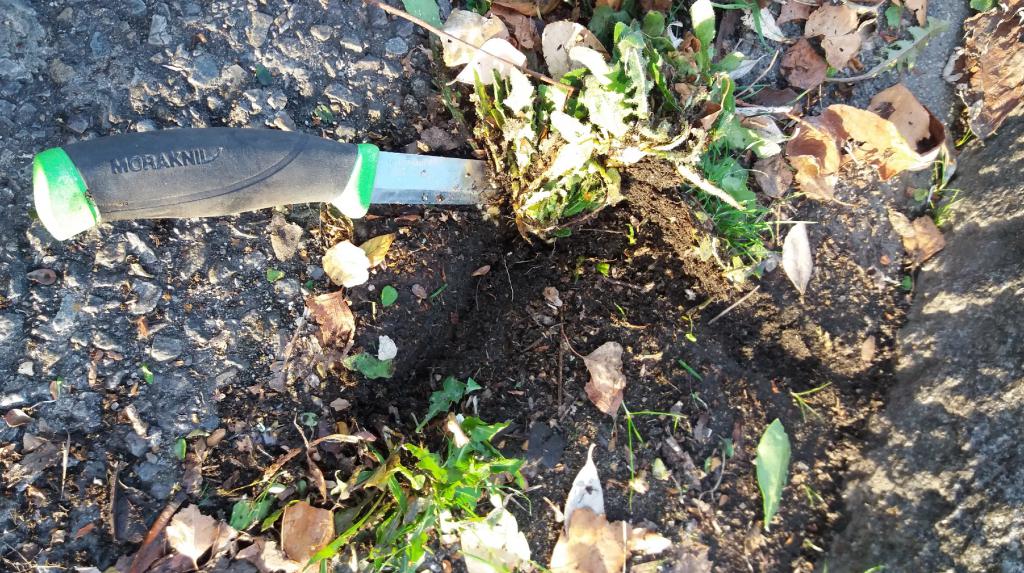

MessagePosté le: Lun 15 Oct 2018 - 09:30    Sujet du message: VOS AUTRES COUTEAUX AU JARDIN !! Répondre en citant
je viens de découvrir ce post, excellent cet Opinel Grenboerg  Okay
ma petite contribution ''d'au jardin'' avec un vieux compagnon
pas cher, increvable, ergonomique, léger, incontournable...
