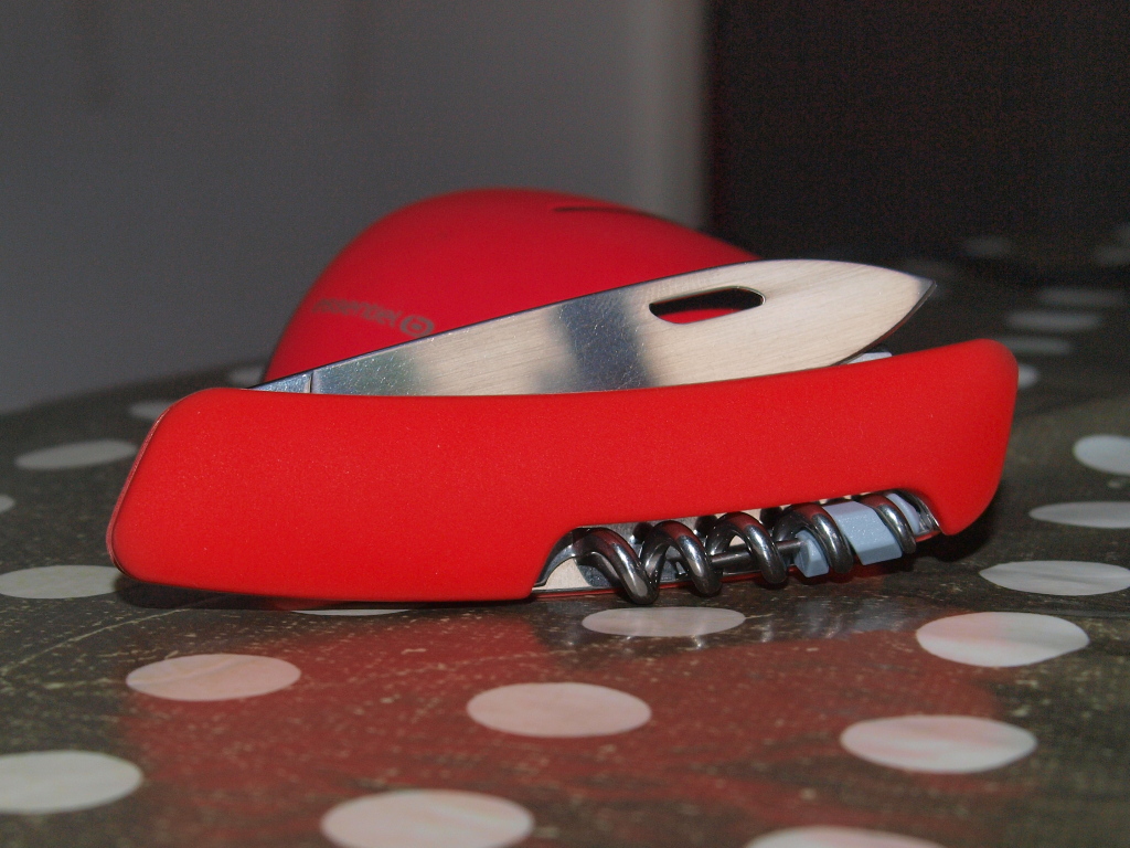

Acheté il y a 4 semaines, j'ai remarqué hier soir que la lame de mon Swiza D01 ne claque plus à la fermeture.
Pour info, je l'utilise pour manger et je suis minutieux au moment du nettoyage.
Après un bain eau chaude + produit vaisselle, séchage au sèche-cheveux + goutte d'huile, rien n'y fait. La lame reste "molle".
J'ai envoyé un mail au SAV Swiza.
On verra bien.
Même presque fermée, la lame reste en place.

mais concrètement il as quoi comme problème ?
le ressort et trop souple ?
tu as ouvert l'outil au c*l sur la même ligne et en même temps que la lame pour voir si ça "claque" .
j'ai deja vu sur un 108 un ressort certainement mal trempé qui c’était bouffé sur les points de contact

Le ressort est trop souple.
Poinçon fermé : il faut aider la lame à se fermer jusqu'au bout.
Poinçon dans l'alignement des plaquettes : idem
Poinçon perpendiculaire au plaquettes : on retrouve le petit claquement caractéristique en fermeture de lame.
