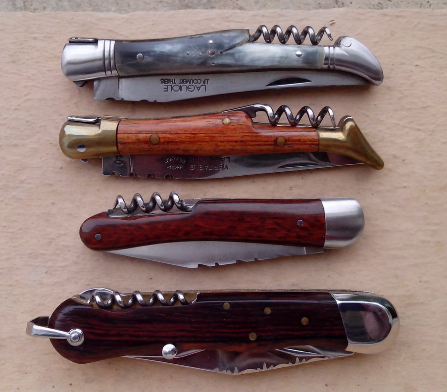

Un petit article pour en finir avec la position des rivets qui n'est pas un critère
permetant  de détecter si un Laguiole est fabriqué en France ou non.
la photo est volontairement plus grande que d'habitude désolé pour les petit écrans.
Premier Laguiole en haut, fabrication francaise.
l'axe du tire bouchon est caché les plaquettes en corne sont fixées aux platines par 3 rivets alignés,
plus 5 autres rivets plus petits qui forment une croix avec la grande branche orientée vers la lame.
Second Laguiole, probablement de fabrication étrangère mais sans certitudes.
Le rivet du tire bouchon est apparent, il est décalé par rapport à l'axe de la poignée.
les plaquettes sont fixées aux platines par 2 rivets à peu pres alignés avec l'axe de rotation de la lame.
pas de croix ornementale sur celui la, mais je ne suis pas sur que le présence de la croix soit un gage
d'une fabrication française.
Troisième couteau, un massu ou Alsacien, fabrication française de bonne qualité.
axe de tire bouchon caché, fixation des plaquettes par 2 rivets.
quatrième, le Pionier de Douris Chastel, fabrication française de bonne qualité.
le rivet du tire bouchon est visible, il sert également d'axe de rotation pour la pompe.
pour les 2 autres rivets, celui du haut est traversant et sert de maintien à la pompe,
les deux autres fixent les plaquettes bois aux platines.

Merci Cadnium , tu me fais sortir de la tête une fausse idée que j'avais ......

info intéressante Okay
sur la photo le 2eme laguiole avec le tire bouchon qui semble être monté a l'envers ne relève pas la comparaison avec le 1er avec ou sans rivet
Messages: 5 610
MessagePosté le: Lun 23 Mai 2016 - 18:20    Sujet du message: Rivetage sur Laguiole ou autre couteaux pliants. Répondre en citant
Je n'avais même pas remarqué le sens du tire bouchon Rolling Eyes .
Acheté à un de ces gars qui vendent au comité d'entreprise.
On me la vendue comme fabrication française mais j'en doute, cependant il est assez bien fini.
