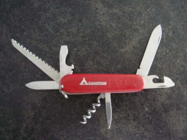

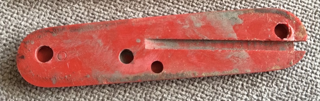

J'ai trouvé sur Anibis un vieux Camper dans un état moyen,
côtes abîmées, un peu de casse à une extrémité, logo décollé.
L'état réel, eh bien c'est la surprise, plutôt correct, tire bouchon et poinçon nickel, scie correcte,
petite et grande lames ressort tout mou, et ouvre boîte et décapsuleur tout mous aussi.
L'état de surface des lames, moyen avec quelques rayures, et pointe de la petite lame qui a pris un coup. Bref, rien d'insurmontable, et l'état plutôt bon du couteau me permet de faire une restauration légère, sans démonter le couteau.
J'ai complètement oublié de faire des photos du couteau dans son état d'origine.

Oui, il y a pire, et heureusement, je choisis une restauration simple, je n'ai pas d'outillage adapté, pas d'étau, pas de perceuse à colonne, pas de touret, donc je vais faire avec les moyens du bord... l'huile de coude
Une fois nettoyé, un bon bain d'eau chaude avec un peu de liquide vaisselle, brossage à la brosse à dent, je fais jouer tous les outils un par un, tout fonctionne, mais si la scie, le tb et le poinçon sont parfaits, les quatre autres pièces sont dures à bouger, les ressorts un peu mous.
Cela va mieux une fois tous les axes bien lubrifiés, mais les deux lames restent un peu plus dures que sur mon Camper Economy neuf. Je sens comme une vibration ou une accroche lorsque je manipule la lame. J'imagine que mon nettoyage a été insuffisant (il n'est resté que 30mn dans son bain) et qu'il reste un peu de crasse entre les lames et les platines. Idem pour l'ob et le décap, cela reste un peu dur et donc le ressort un peu mou, ça claque léger à la fermeture, on dirait un Wenger Mr. Green

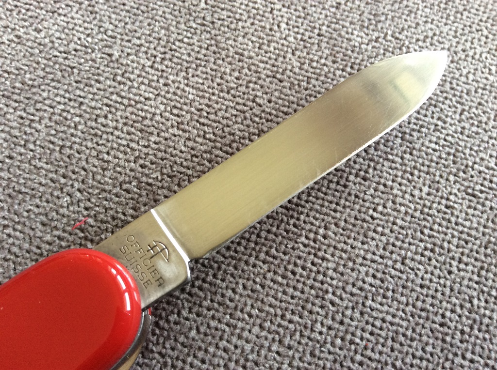

Le plus gros du travail consiste à polir les deux lames. Travail long et fastidieux, il y a quelques rayures à "effacer", et la pointe de la petite lame est marquée. J'ai du papier de verre du 240 jusqu'à la toile Emery 2000. Il n'y a plus qu'à.

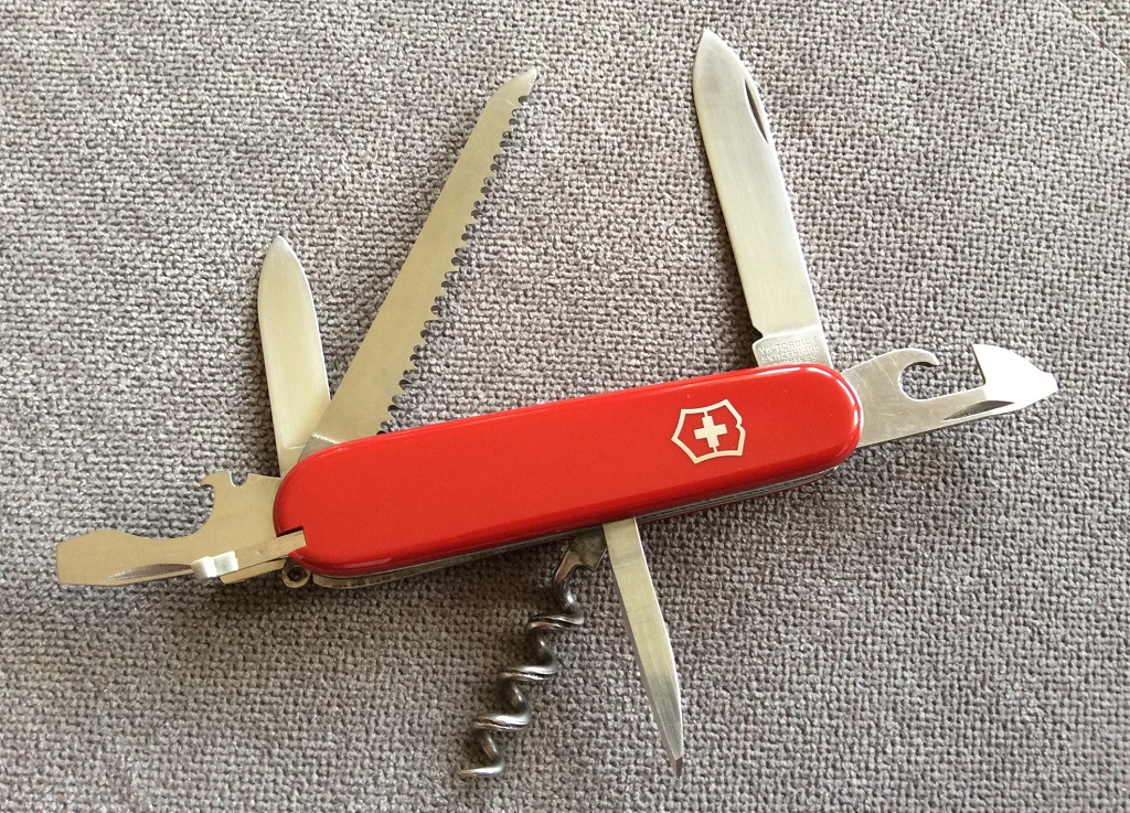

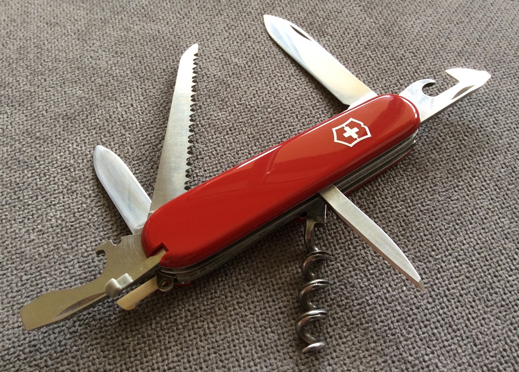

C'est un peu la conclusion que j'ai tiré, j'ai un peu bâclé le travail...

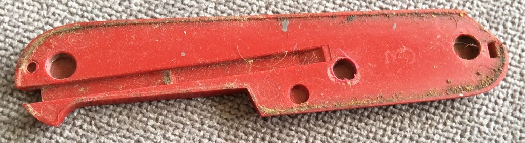

Je ponce avec des petits rectangles de papier de verre, puis de toile emery, que je passe au doigt. Au vu du résultat final, je suppose que ce n'est pas la meilleure méthode... Il faudrait que je mettre mes petits bouts de papier emery sur des support rigides, et plats. Un jour une backstand, je l'aurai...
Il me restait une paire de côtes rouges neuves. Je perds le logo "Camping" au passage.

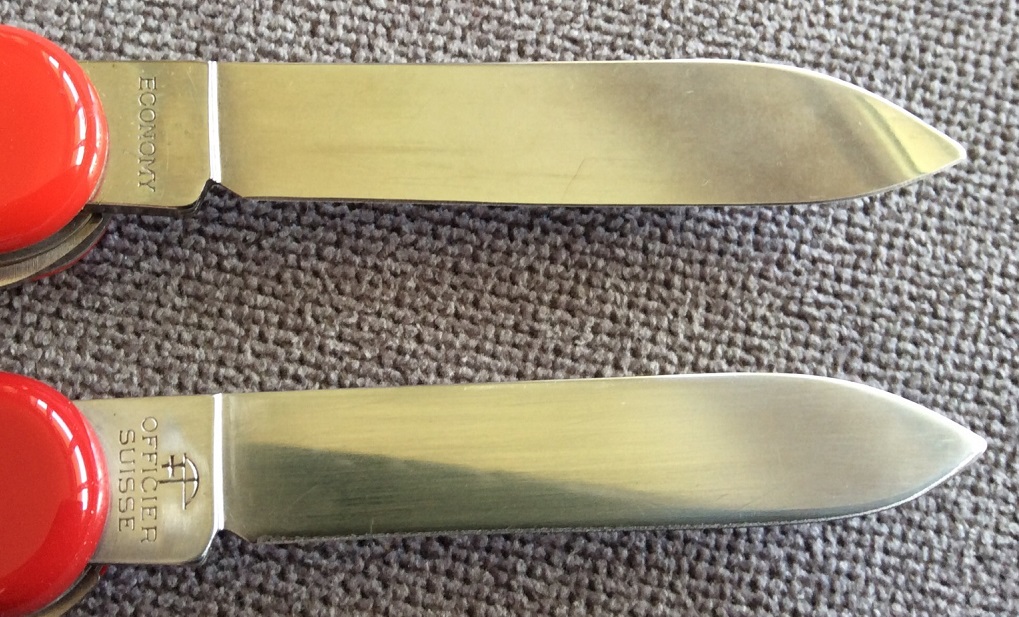

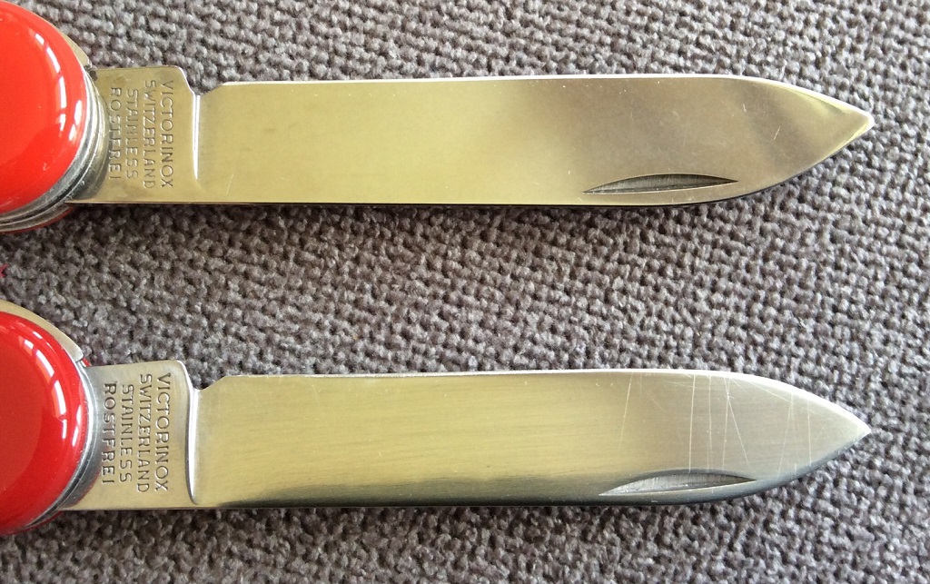

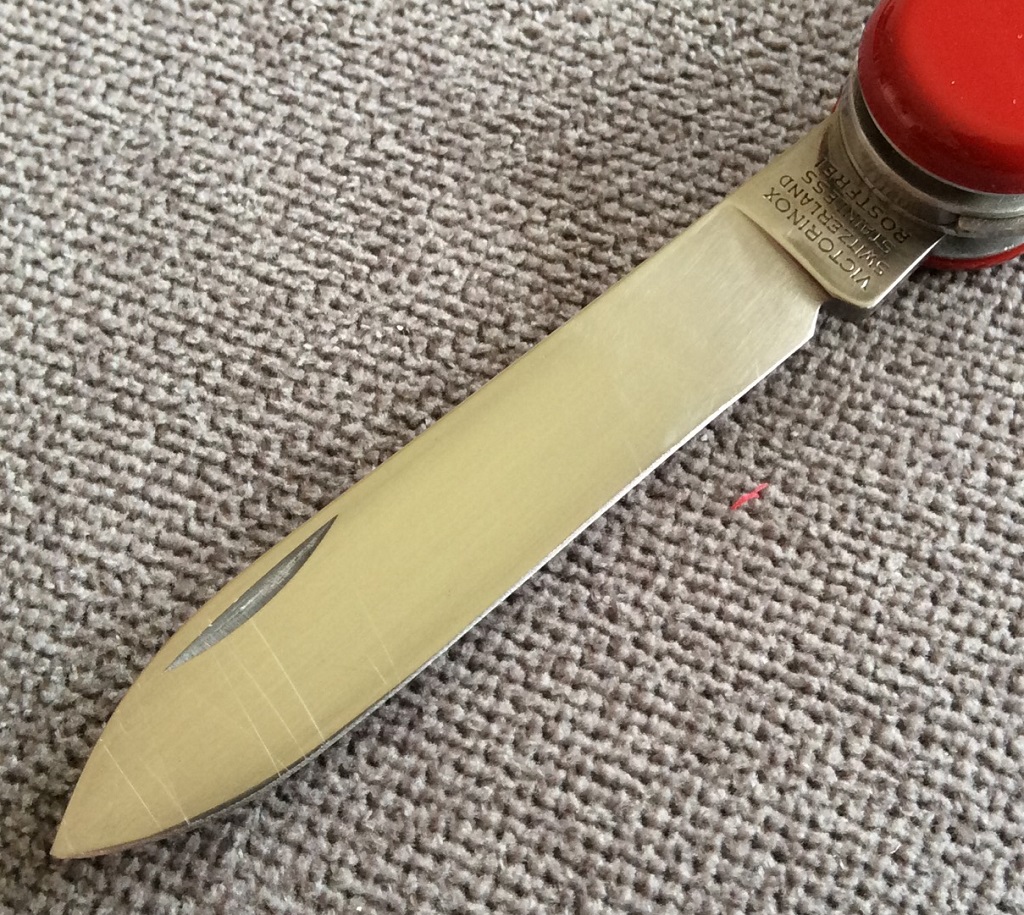

Le résultat final est correct, mais il ne faut pas regarder de trop prêt mon "polissage" des lames. On est loin d'un poli miroir, et de plus, je ne sais pas comment je me suis débrouillé, mais après avoir passé une bonne heure à effacer les précédentes rayures, j'en ai fait de nouvelles, sur les deux lames Rolling Eyes et je ne comprends même pas comment j'ai fait, peut-être à l'affûtage ?

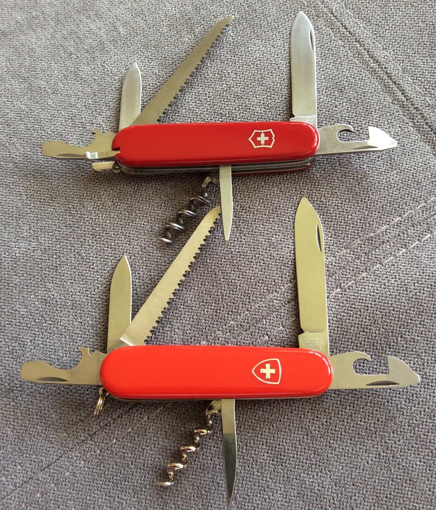

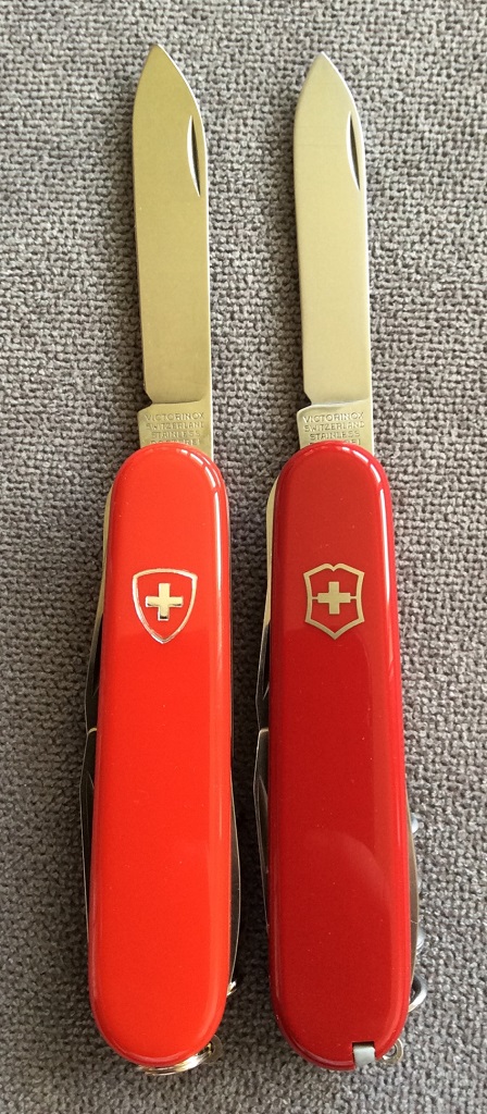

J'ai sorti mon autre Camper, un modèle Economy des années 70
Les rayures sont nettement visibles. Quand à mon poli, mention "peut mieux faire"

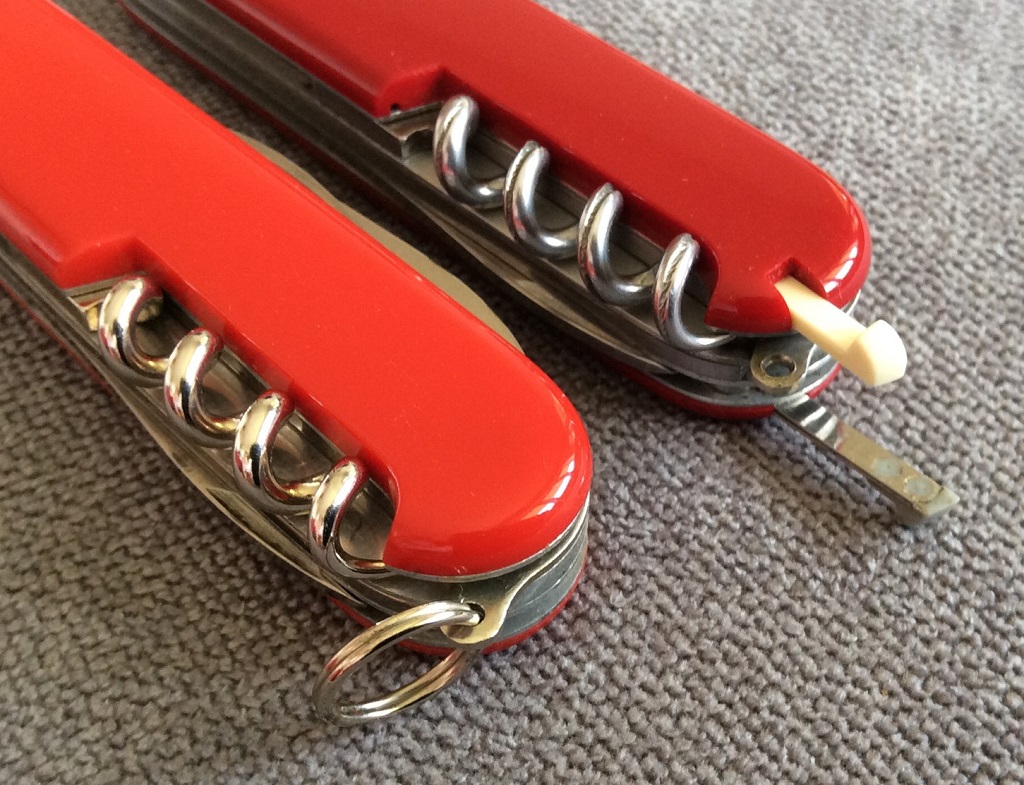

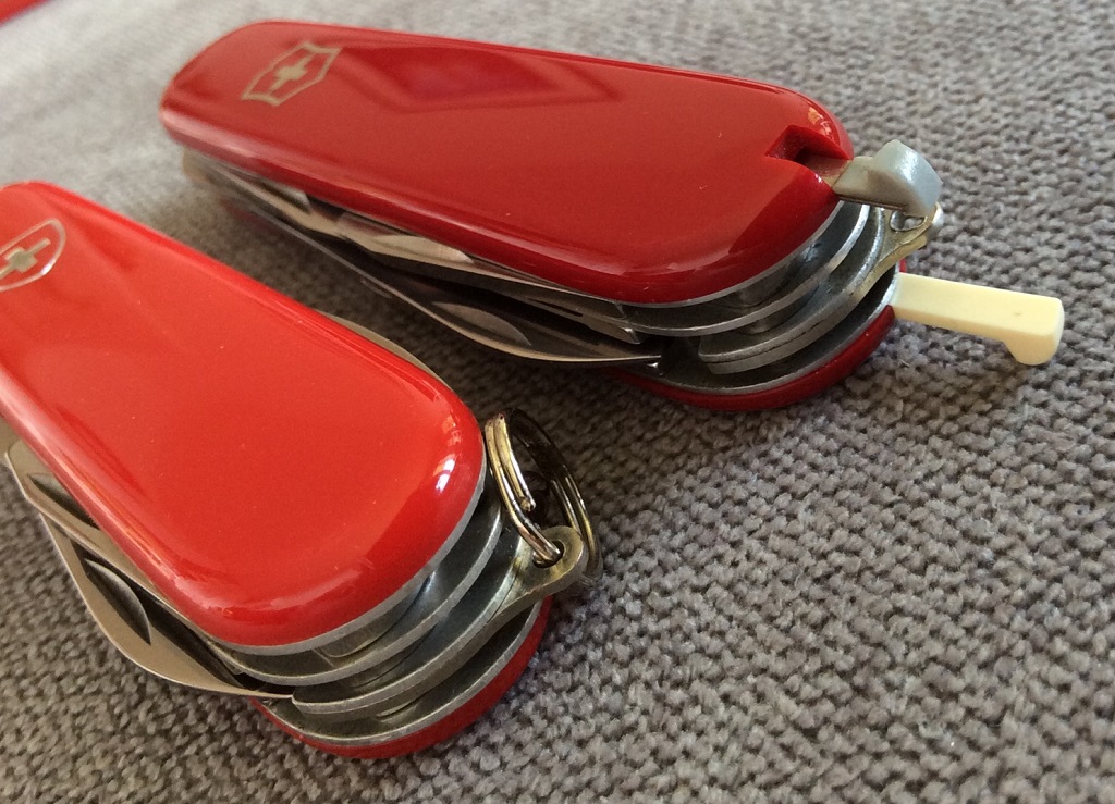

On distingue l'évolution du tire-bouchon, entre l'Economy des années 70 et celui plus récent, mais quand même pas contemporain, du Camper restauré.
Le détail du tire-bouchon et le marquage de la lame "officier suisse" avec l'arbalète peuvent donner une indication de la date, si quelqu'un arrive à dater ce Camper...
Différence notable entre le modèle standard, avec la présence des accessoires cure-dents et pince à épiler, et le Economy, sur lesquels ces accessoires sont absents.
Idéalement, je souhaiterais trouver une côte neuve avec le logo Camping, en tout cas, pas moyen de commander ça chez Victorinox...

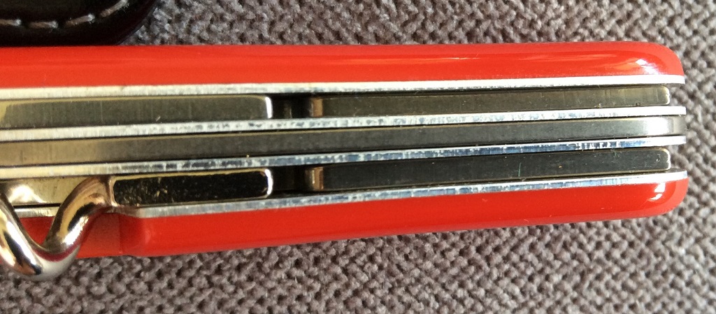

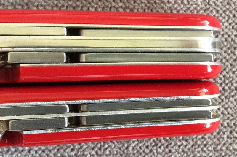

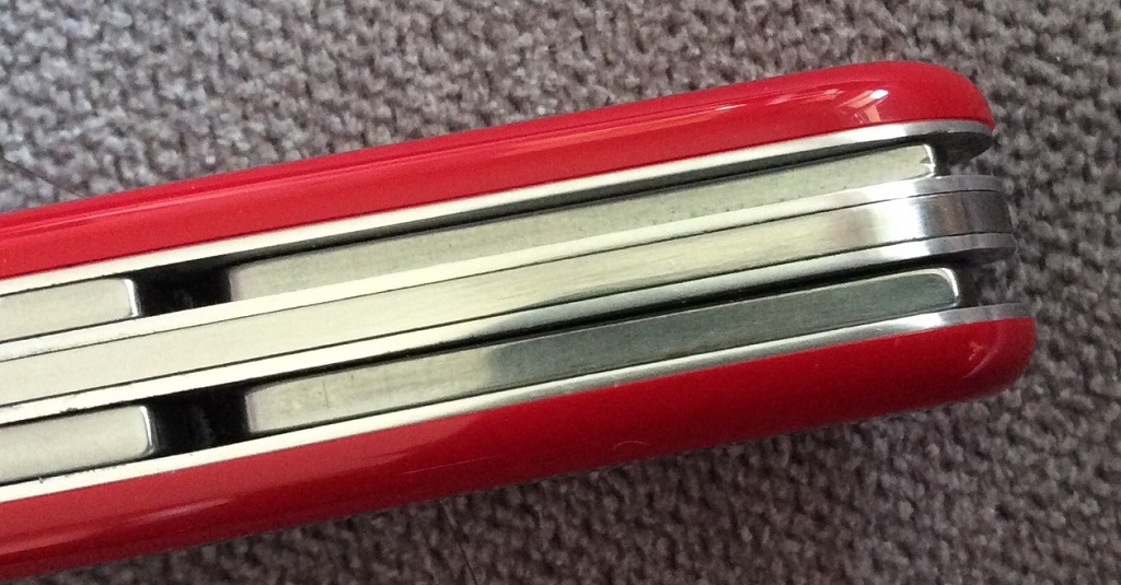

Lorsque je regarde de près un Victorinox, je suis admiratif de la qualité de fabrication, mais il reste tout de même un détail qui me chiffone, même sur des modèles haut de gamme hors de prix, c'est la finition très moyenne des chants des platines en aluminium, comme sur le Camper Economy
La juxtaposition du Camper et d'un Spartan récent, même constat, les chants sont bruts.
Et donc j'ai poli les chants des platines. Le résultat est correct, mais difficile à faire correctement sans démonter entièrement les platines, et faire ça proprement sans être gêné par les outils et les ressorts.
Donc une piste intéressante à creuser, pour une meilleure finition, mais la méthode est à revoir. Pour une meilleure qualité de finition, le démontage est obligatoire.
