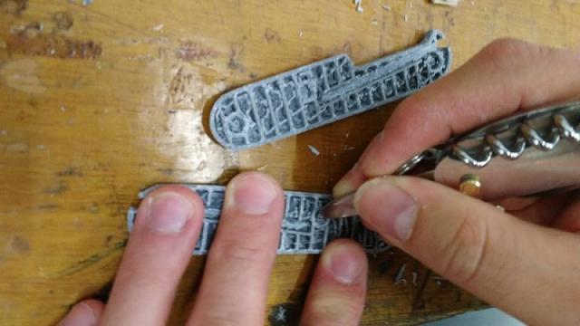

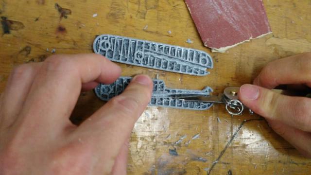

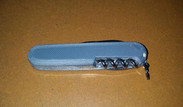

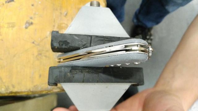

Hier soir je suis passé au FAB LAB

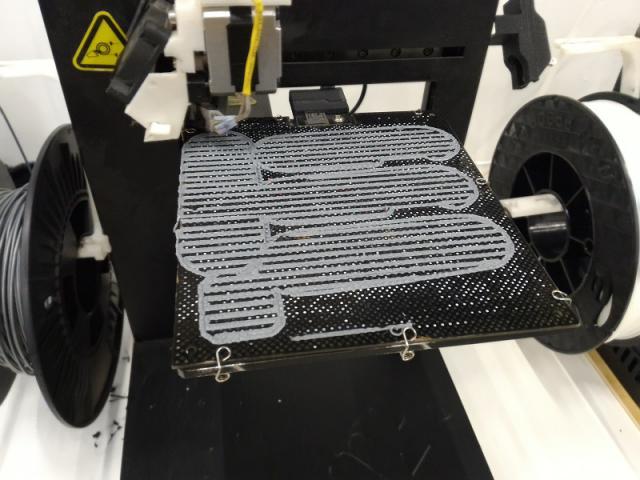

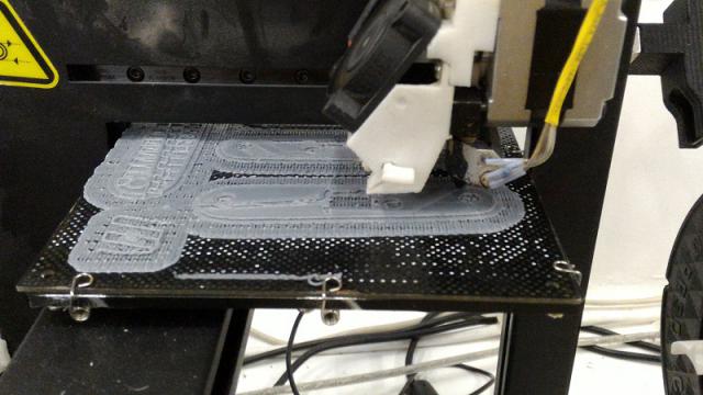

Pour m'imprimer de nouvelles cotes de 91mm en ABS couleur gris argent Mr. Green
début de l'impression 3D
Impression en cours avant que je parte: 4h d'impression pour deux jeux de cotes en ABS
Utilisation du futur Spartan custom pour l'ébavurage et séparation des supports/pièces
découpe des support de finition pour le passages des outils:
ébavurage des rivets:
Puis ponçage au grains de 180

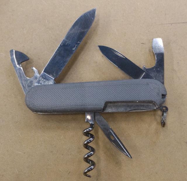

Mise en place des cotes sur le couteau:
résultat au FAB LAB
Une fois rentré en ajoutant la pince et le cure dent.

tout d'abord, qu'est ce que l'impression 3D?
une petite video de Mr Bidouille
Ici je travail donc en Impression de fil chaud.
Pour imprimer; il faut le fichier.
On peux soit le créer soi même avec les bons outils, soit le récupérer sur la toile, ce qui fus mon cas pour ce premier essais
il viens du site célèbre dans le domaine: https://www.thingiverse.com/
Il existe surtout deux matériaux: ABS et PLA.
j'ai choisi l'ABS car il est plus résistant que le PLA à l'usure et température.
car le PLA n'aime pas du tout la température, et est biodégradable donc tiendra moins bien dans le temps.

-Oui c'est un choix d avoir pris gris Argent, car dans le stock du FAB LAB il y avais pas beaucoup de couleurs fun (beaucoup de Blanc, de noirs ce jour, plus d'orange, le bleu avait pas assez de fil...)
-Les logements y sont, regarde, j'ai remis la pince à épile et cure dent Mr. Green
-Quid de la finition:
j'ai eu accès là à des machines de prototypages.
j’étais en résolution maximale, Mais: les réglages ne sont pas optimums:
->Les machines sont trifouiller par tout le monde
->Elle ne sont pas sous cloche et donc sensibles au courant d'ail, même si théoriquement là ca devrai pas l avoir affecté ayant travaillée seule de nuit.
->L'entretient est régulier, mais pas aussi précautionneux que quand c 'est la sienne.
il faut faire des test entre plastique et imprimante pour trouver les réglages optimums à une belle finition / ce qui est pas si nécessaire en prototypage.
La matière joue aussi ABS/PLA
Donc oui, on peux faire mieux  mais pas ici pour moi, mais c'est déja cool
-Oui on peux lisser, mais j’étais tellement content de vous le présenter que je n'ai que poncé les cotes, et assemblé.
On eux toute fois avec un traitement chimique lisser les cotes, et je vais surement essayer plus tard.

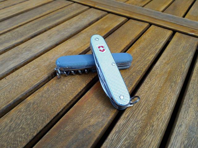

@buzz: tien oui, en vert ou rouge ca peux le faire, série Safari.
Pour donner une idée, une photo en extérieur.
One hand, une révolution après l'invention du couteau suisse.

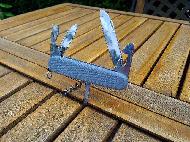

MessagePosté le: Jeu 26 Mai 2016 - 01:24    Sujet du message: Les Customs de korben Répondre en citant
Une autre dehors avec Saki
On vois un petit raté mais c est moi au de moulage :s

ça mériterai une macro .
tu peu pas poncer toute les petite échelle du tour ?
Inscrit le: 05 Juil 2013
Messages: 1 789
MessagePosté le: Jeu 26 Mai 2016 - 19:49    Sujet du message: Les Customs de korben Répondre en citant
MErci
J'ai deja donné, et redonné ce jour un coup de papier de verre, mais pour finir, il faut le faire à l'acétone, et j en ai pas pour le moment  Rolling Eyes

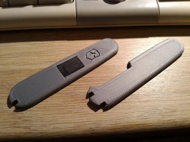

MODS#1.2
Si on regarde ici:
ON vois l impression sur tout le plateau.
mais pourquoi donc?
car impression de 4 plaquettes soit, 2 couteaux.
les autres:

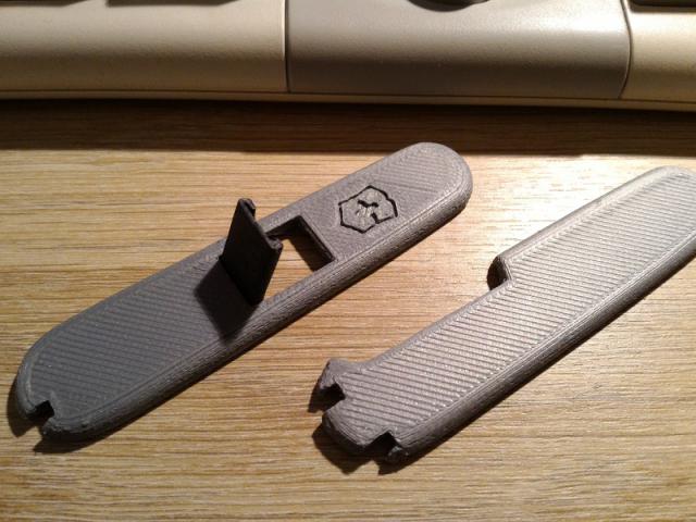

L'idée et de transporter une micro card mémoire (comme dans les téléphones portables)
La première glissière grise ne fonctionner pas. Souci dans le sens d'impression.
La seconde noire est fonctionnelle mais demande encore un peu de travail. toute fois j'ai des doutes sur l’efficacité due à sa taille pour prendre la carte.

ah c'est quand même autre chose que la 1er mod .
j'aime cette ingéniosité Okay
edit: par contre niveau pratique j'aurai plutôt vu une micro clef USB

Merci pour les encouragement, j'en suis toujours qu'au test de fichiers disponibles.
Le système de coulisse est trop complexe , il me faut plus pratique.
et en effet Hulk
