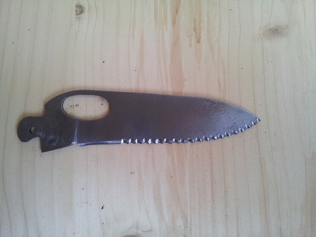

Messages: 1 424
MessagePosté le: Ven 27 Mai 2016 - 09:42    Sujet du message: "Serrateder" (ajouter des crans) sur une lame Répondre en citant
Je n'ai n'ai pris que ça en photo ,je te la laisse en grand pour que tu vois les détails .

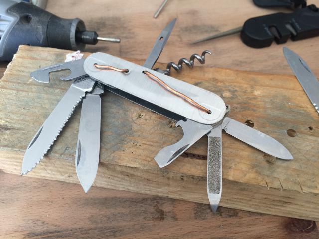

MessagePosté le: Jeu 14 Juil 2016 - 15:51    Sujet du message: "Serrateder" (ajouter des crans) sur une lame Répondre en citant
Voici le résultat
J'ai effectivement utilisé une fraise diamantée.
Je l'ai fait sans guide, j'ai d'ailleurs fait une petite imperfection sur la troisième dent en partant du talon, mais c'est moi ça je cherche toujours la petite bête... Je reste très content du résultat, cette lame qui était un peu fatiguée se retrouve très belle
Si vous voulez plus d'info allez moi mon topic habituel pour mes expériences...
Messages: 5 610
MessagePosté le: Ven 15 Juil 2016 - 10:52    Sujet du message: "Serrateder" (ajouter des crans) sur une lame Répondre en citant
Sur la photo je n'ai pas vue l'imperfection..
Si je tentais la manip je laisserais 2 ou 3 mm à la pointe sans serration.

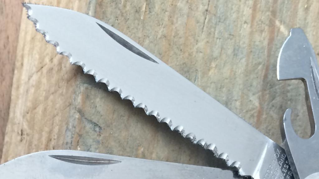

MessagePosté le: Lun 18 Juil 2016 - 09:27    Sujet du message: "Serrateder" (ajouter des crans) sur une lame Répondre en citant
dommage qu'on ne les vois pas de plus prés les sérrations Very Happy
(a)lex
Inscrit le: 05 Oct 2014
Messages: 225
Localisation: Versailles
MessagePosté le: Lun 18 Juil 2016 - 13:56    Sujet du message: "Serrateder" (ajouter des crans) sur une lame Répondre en citant
C'est la même photo en zoomé, on voit d'ailleurs la limaille qui colle à la lame par aimantation. J'avais d'ailleurs posé un aimant dans la trajectoire des poussières qui sortaient pour éviter d'en mettre partout...
Messages: 1 424
MessagePosté le: Lun 18 Juil 2016 - 14:59    Sujet du message: "Serrateder" (ajouter des crans) sur une lame Répondre en citant
franchement pas mal du tout  Okay les prochain seront encore mieux
