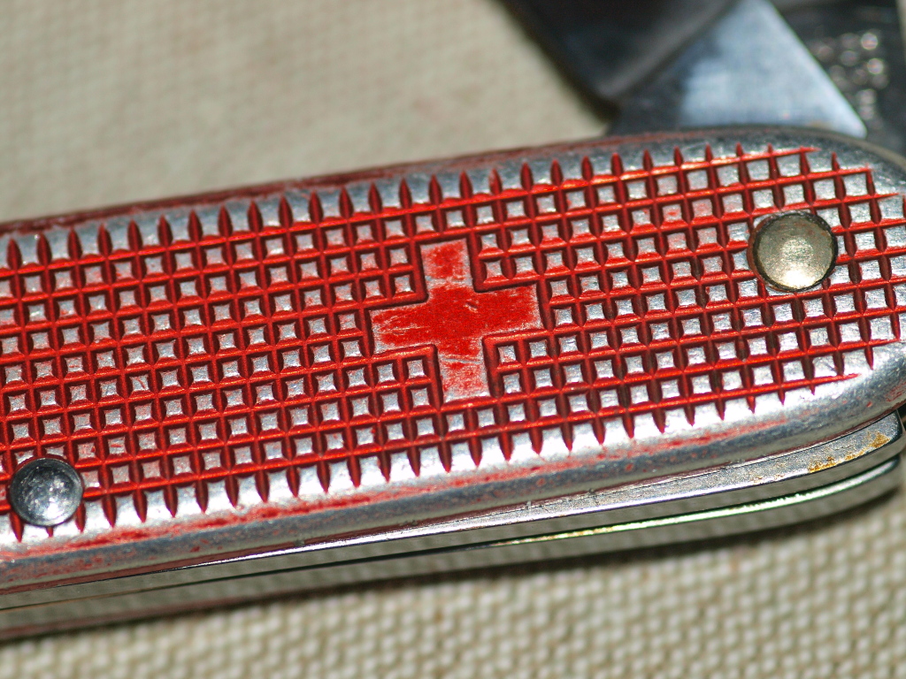

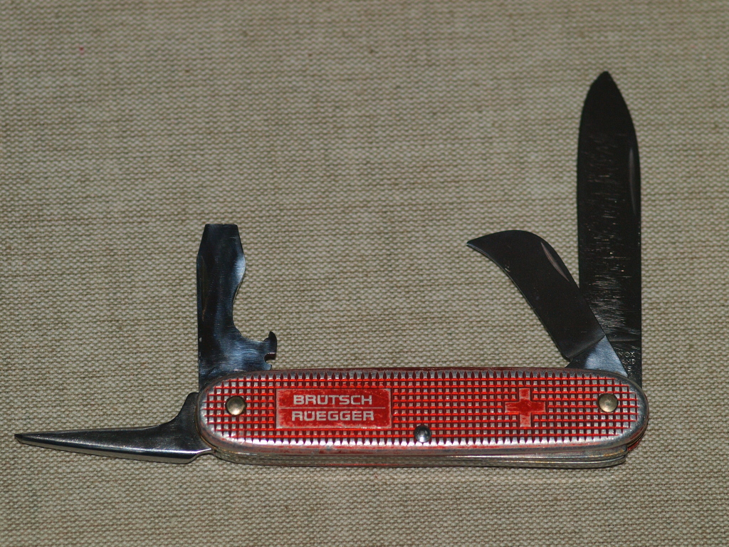

Ce matin, une maman d'élève m'a ramené son SAK d'enfance (presque 40 ans) pour une restauration (après discussion à la fête de l'école).
Quelle ne fut pas ma surprise de voir un Alox rouge !!! Super modèle. Je vais lui soigner la remise en forme. Gros nettoyage et reprise de la lame qui a dû servir à couper des cailloux !!!
Quelqu'un pourrait me confirmer le modèle : 0.8140.20 Victorinox Red Alox w/Cross ?
D'avance merci.
Messages: 30 548
Votre âge: 36
MessagePosté le: Lun 27 Juin 2016 - 22:10    Sujet du message: Alox d'une maman d'élève Répondre en citant
Oui, c'est bien ça, aussi appelé Rancher. Super pièce. Okay Okay Okay

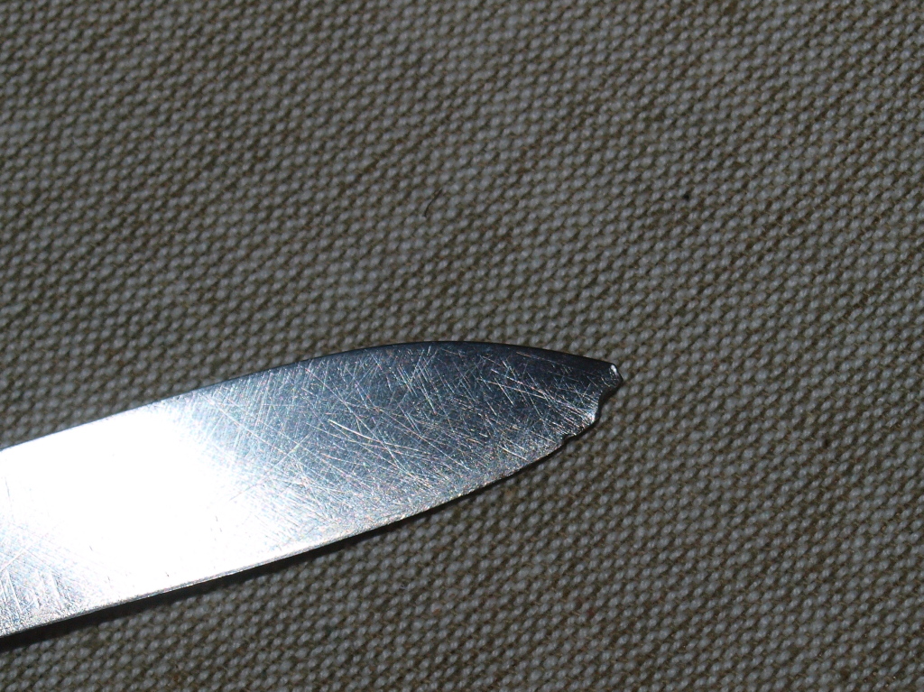

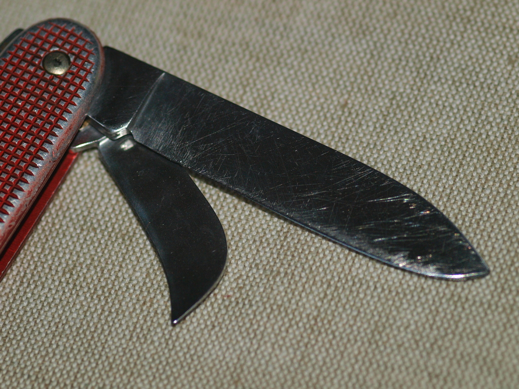

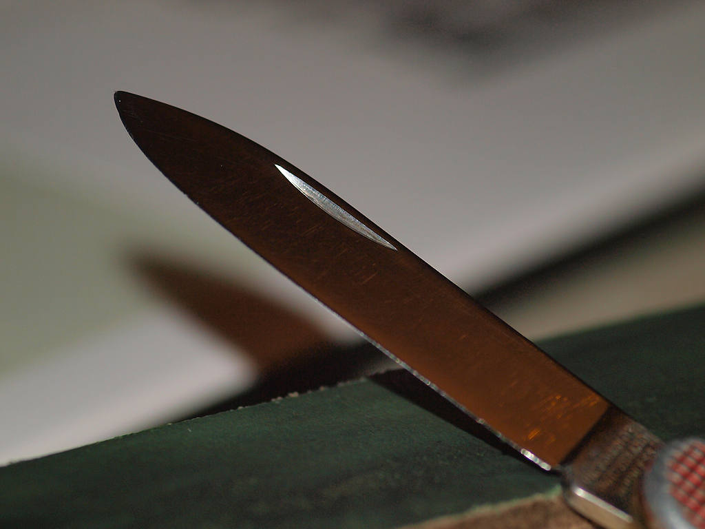

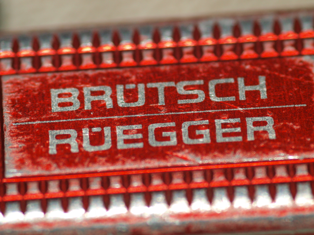

La restauration continue : reprise de la pointe à la Dremel
Huilage des articulations, polissage à la Dremel
Aiguisage à la pierre des Pyrénées, fusil et cuir (la lame coupe le papier comme un rasoir)

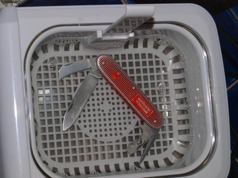

Re-lavage.
Avant :
Après :

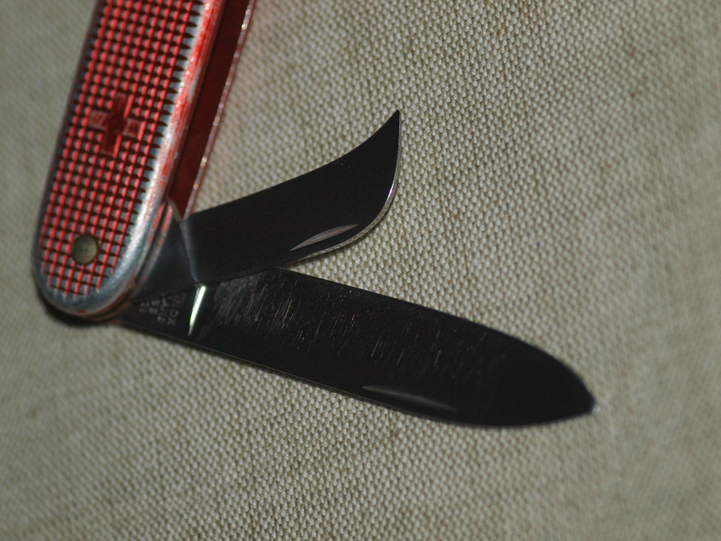

Demain, la lame aura droit au papier P600 pour atténuer les rayures.

Un petit polissage de la grande lame peut-être ?
Messages: 3 109
Votre âge: 51
MessagePosté le: Jeu 30 Juin 2016 - 20:48    Sujet du message: Alox d'une maman d'élève Répondre en citant
C'était prévu ph (voir mon message précédent sous la dernière photo).
Hier soir, polissage au papier P600 + brosse de polissage Dremel.
La plupart des rayures a été atténué. La lame a retrouvé un beau brillant.
Du coup, ce soir, je l'ai rendu à sa propriétaire. Elle était émue de le retrouver dans cet état. Ce Rancher a une belle histoire. Elle n'a pas accepté l'adoption car elle l'a eu à l'âge de 4 ans, il y a 40 ans.
Par contre, si un jour, elle s'en débarrasse (peu de chance que ça arrive), elle m'a promis l'adoption. Par contre, elle m'a proposé d'en adopter un autre qui se trouve chez ses parents abandonné au fond d'un tiroir. À suivre...
Ça a été un vrai plaisir de remettre ce Rancher en état et de voir l'émotion dans les yeux de sa proprio !

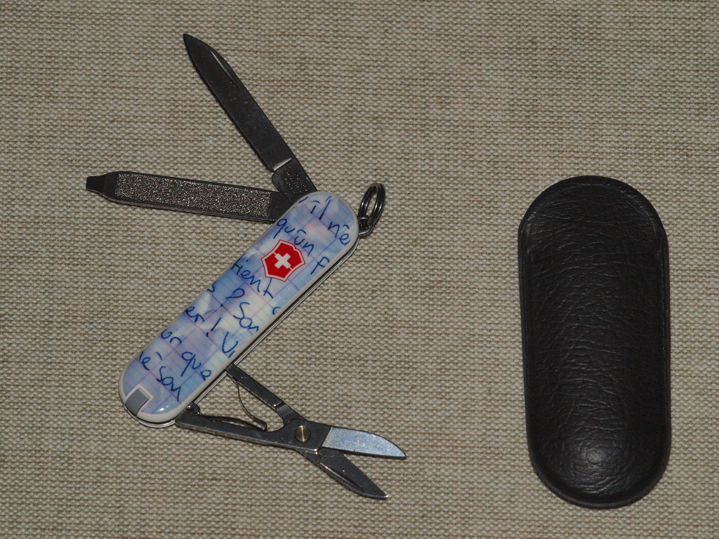

Ce soir, bel imprévu ! La maman du Rancher est venue chercher ses enfants avec une grosse surprise  :
Total raccord avec mon job , non ? Mr. Green Mr. Green Mr. Green

Migon celui la, je en connaissais pas.
