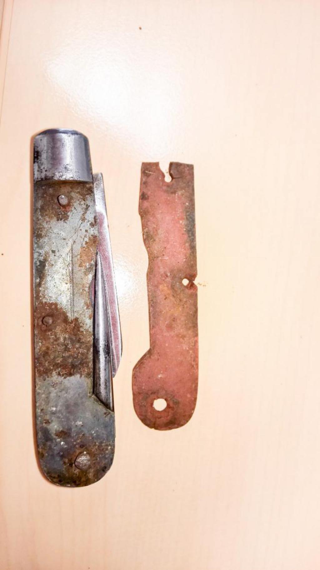

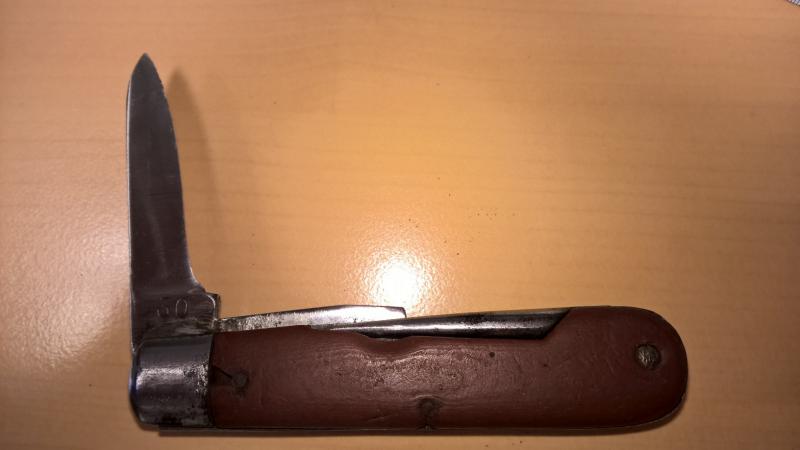

Bonjour à tous
A peine inscrit depuis deux jours et voilà ma première question  Embarassed
J'ai récupéré ce couteau Wenger de 1930.
Mais comme vous pouvez le voir sur les photos, il n'est plus en grande forme
Les cotes partent en pièces et la grande L'âme est complètement usée
Et je me demande si il n'a pas déjà été modifié car je ne vois pas de trace du poinçon de contrôle
J'envisage donc de le démonter complètement pour nettoyage, polissage....
Mais avant de commencer je voudrais savoir comment la mitre est fixée ?
Si quelqu'un peut m'aider
Merci d'avance.

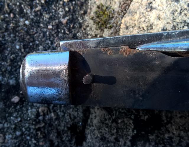

Inscrit le: 07 Aoû 2016
Messages: 745
MessagePosté le: Sam 13 Aoû 2016 - 09:19    Sujet du message: Mitre Wenger Delémont 1930 Répondre en citant
Bonjour
La nuit portant conseil, un petit coup de polissage sur la mitre et voilà le rivet qui est maintenant visible. Okay
Je peux donc envisager le démontage.

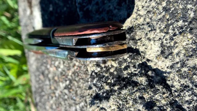

Et quand je disais qu'il a probablement été bidouillé, il y a une pièce en laiton
A votre avis est-ce que ça vaut la peine de passer beaucoup de temps à essayer de le refaire ?
Messages: 5 610
MessagePosté le: Sam 13 Aoû 2016 - 10:52    Sujet du message: Mitre Wenger Delémont 1930 Répondre en citant
La lame est très usée, tu ne pourra rien y faire, pour moi ça ne vaut pas le coup de le restaurer sauf pour ce qui est d’acquérir de l'expérience dans le domaine.

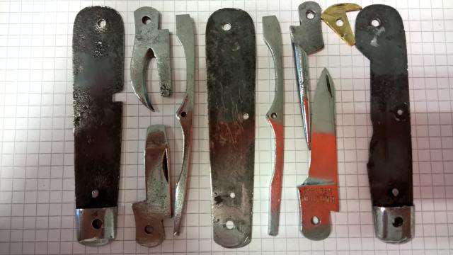

Des nouvelles de mon chantier  Very Happy
J'ai réussi le demontage du couteau non sans mal suivi d'un bon nettoyage et polissage pour ce résultat :
Ça brille un peu plus qu'avant.

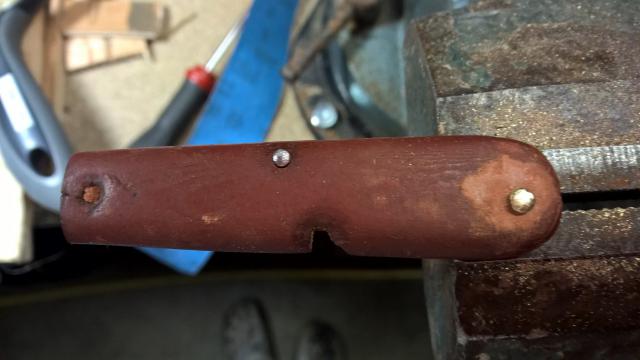

Et en parallèle j'essaye de réparer  les cotes
La suite dans les prochains jours.

MessagePosté le: Mer 17 Aoû 2016 - 19:28    Sujet du message: Mitre Wenger Delémont 1930 Répondre en citant
Merci pour les conseils.
Je vais essayer de garder les côtes.
Pour le moment je les ai réparé avec de la pâte à bois couleur acajou foncé.
Et j'ai également gardé les "miettes de côtes " pour essayer avec de la colle cyano.
Sinon comme tu le proposes ce sera bois ou G10.

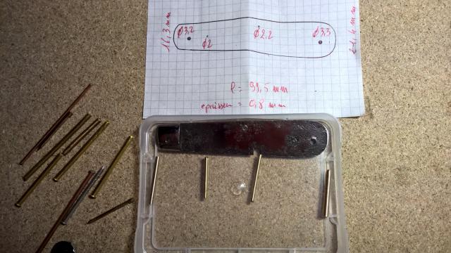

MessagePosté le: Mer 17 Aoû 2016 - 22:05    Sujet du message: Mitre Wenger Delémont 1930 Répondre en citant
Je profite aussi de cette tentative de pseudo rénovation pour m'entraîner à la fabrication de rivets
Les vidéos ça aide, mais avant de mater un rivet contre une cote toute belle, je vais devoir jouer du marteau boule pendant un bon moment.
Les premiers essais sur de la barre laiton de 2,9 mm et des  clous  de 2 mm
Messages: 5 610
MessagePosté le: Jeu 18 Aoû 2016 - 00:12    Sujet du message: Mitre Wenger Delémont 1930 Répondre en citant
je fais exactement comme cela, la tige dans un étau et qui dépasse d'un milimètre et on écrase avec un marteau par petit coup bien répartis.
Une fois que le rive est en place et que tout est monté, même principe mais en plus délicat.
J'utilise souvent des clous de rivet pop comme tige.
Messages: 1 424
MessagePosté le: Jeu 18 Aoû 2016 - 09:10    Sujet du message: Mitre Wenger Delémont 1930 Répondre en citant
moi si je fait comme ça j’ai tout les rivet a 90° bon je suis un peu brute lol .
j'avais vu une personne qui utiliser un mandrin de perceuse l'idée me semblait pas mal  , ça évite les traces de mord .
les mitres elle sont fixer comment ?
Messages: 5 610
MessagePosté le: Jeu 18 Aoû 2016 - 10:47    Sujet du message: Mitre Wenger Delémont 1930 Répondre en citant
De le même façon, sauf que le rivet est peut être en acier pour être plus résistant,
tu peux évaser légèrement  les trous dans les mitres côté extérieur,
quand tu écrasera ton rivet il prendra la place de l'évasement.
Messages: 745
MessagePosté le: Jeu 18 Aoû 2016 - 21:56    Sujet du message: Mitre Wenger Delémont 1930 Répondre en citant
Merci pour tes précisions.
Pour le moment je laisse dépasser le rivet de 5mm environ j'ai encore à progresser  Crying or Very sad
Et j'essayerai aussi avec des clous de rivet POP ( je les imaginais en acier trop dur !)
Perso lors de mes essais de matage je protège le rivet avec deux morceaux de CPL de 5 mm entre les mords de l'étau et le rivet.
Le bois s'écrase et ça tient à peu près . Et si je tape trop fort, le rivet s'enfonce un peu
Concernant les mitres, au début du demontage je ne voyais pas le rivet des mitres d'où l'interrogation à l'origine de ce post. C'est après polissage rapide que j'ai pu le voir.
Par contre les mitres sont soudées sur les plaquettes. Pour beaucoup c'est peut-être évident mais je ne le savais pas
Je continue mon entraînement au matage de rivet et en parallèle je cherche des barres du bon diamètre, mais là c'est une autre histoire
Patrick

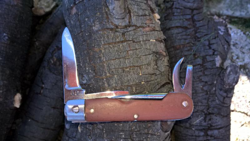

MessagePosté le: Mer 28 Sep 2016 - 21:42    Sujet du message: Mitre Wenger Delémont 1930 Répondre en citant

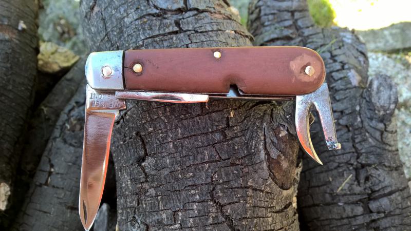

Bonjour
Mon chantier avance doucement mais sûrement
Les rivets sont terminés
Prêt pour le remontage
Et voilà le résultat, il me reste les finitions des côtes
Oui j'ai encore à progresser, mais je suis assez content car le couteau a meilleur allure.
A+
Messages: 1 424
MessagePosté le: Jeu 29 Sep 2016 - 09:13    Sujet du message: Mitre Wenger Delémont 1930 Répondre en citant
sympa la restauration Okay , bon c'est un peu dommage qu'il n'est qu’une seul cote .
pour les rivets c'est étrange autant de diamètre différent ça ne simplifie pas la tache
sur c'est vieux modèle je me demande quel était l'astuce pour ne pas avoir énormément de rayure sur le talon , sans rondelle, sans épaisseur supplémentairement .
Messages: 745
MessagePosté le: Ven 30 Sep 2016 - 13:44    Sujet du message: Mitre Wenger Delémont 1930 Répondre en citant
Merci pour vos commentaires  Okay
Oui c'est vrai que le talon n'est pas beaucoup rayé, pourtant vu l'état de la lame ce couteau a vécu !
Et si il a bien les 2 côtés.
A+

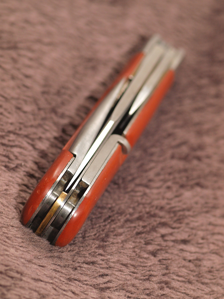

Ce n'est pas du bidouillage mais la butée de lame en laiton c'est d'origine
regarde ici : http://www.couteaux-du-soldat-suisse.ch/J01/index.php/fr/les-couteaux-du-so…
Messages: 745
MessagePosté le: Jeu 6 Oct 2016 - 20:01    Sujet du message: Mitre Wenger Delémont 1930 Répondre en citant
Oui en effet c'est bien d'origine.
Merci pour ce rappel ph
Et merci pour le lien
Messages: 3 833
MessagePosté le: Jeu 6 Oct 2016 - 20:31    Sujet du message: Mitre Wenger Delémont 1930 Répondre en citant
Je confirme :
