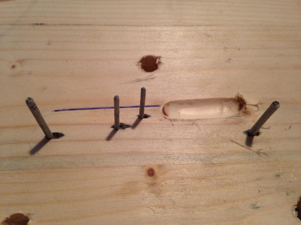

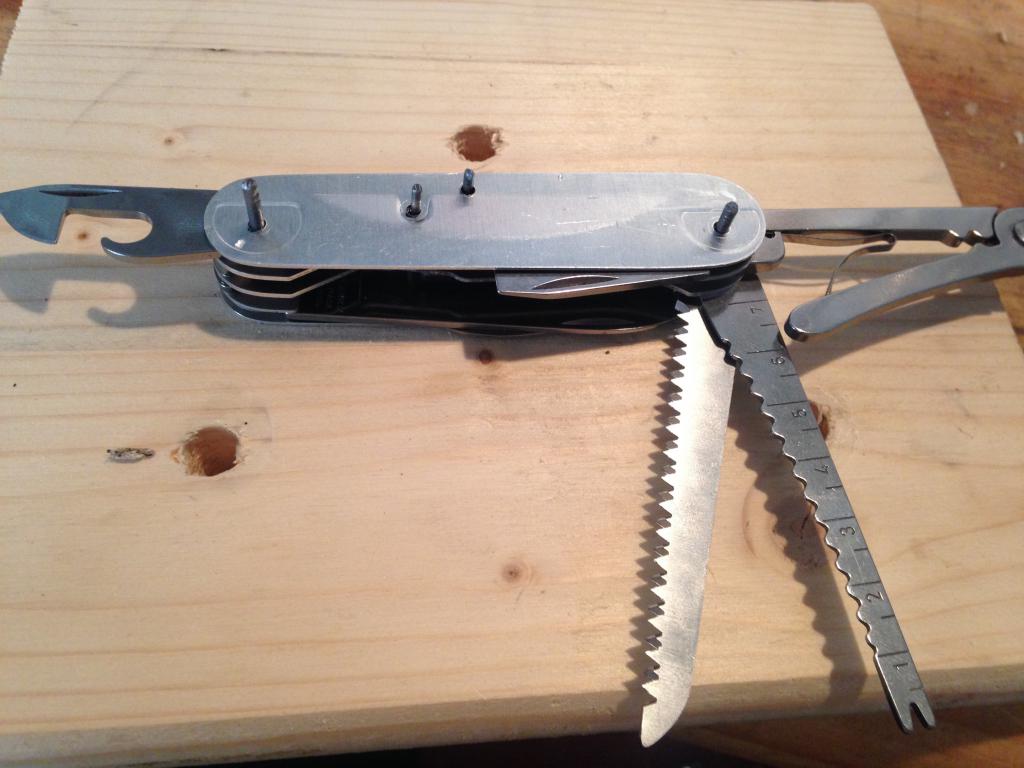

Comme je ne suis pas du tout à l'aise,
je me suis fait une platine avec des clous de 2,2 et 1,8 mm aux emplacements des rivets ,
pour faire des essais d'assemblage.
Et un trou pour le tournevis: ce n'est pas un éclair de génie ,
c'est juste que j'ai essayé sans ce trou et l'assemblage n'est pas stable.
On apprend de ses erreurs...
Je m'entraîne et ce n'est pas des paroles en l'air!
Deux essais avec des pièces oubliées ou à l'envers (comme un meuble IKEA en fait).
D'autres posts au fur et à mesure de mes avancées (et de mes tentatives!!)

Les essais sont concluants mis a part un peu de jeu dans le blocage fermé de l'ouvre boite ,
mais le clou de la platine n'est pas aussi gros que le rivet initial alors espérons....
Demain on passe au rivetage. J'attends cela avec la plus grande....incertitude.
A l'entraînement, un rivet réussi n'est pas facile alors quatre!! Ca va être sport !

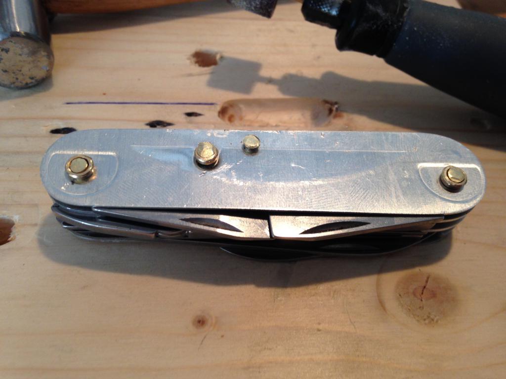

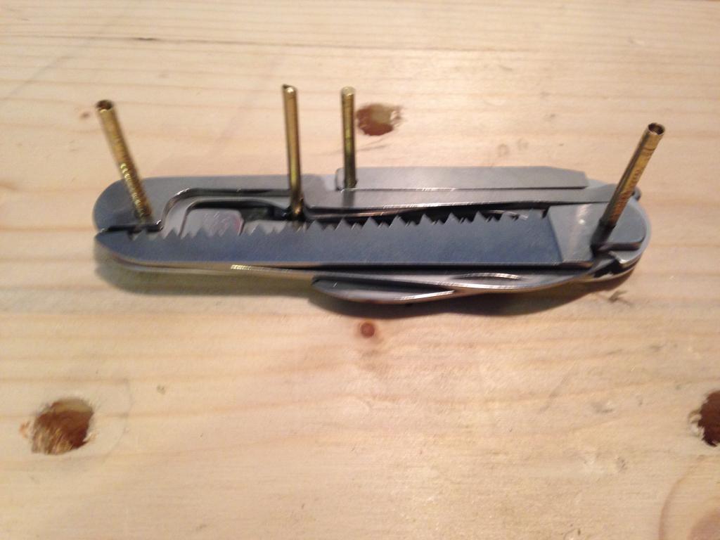

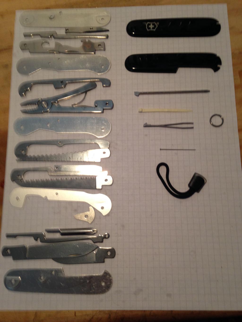

Des nouvelles du front!
Des erreurs, mais globalement ça va! Pour ne pas se tromper au montage, j'ai fait bien attention à classer toutes les pièces. A l'entrainement, il m'en était resté une ! Le syndrome IKEA!
La mise en forme des rivets à partir de tige de laiton 'est bien passée, j'avais gardé les bagues d'origine lors du démontage. J'ai suivi les indications de Hulk (merci!) et les pièces se tiennent mieux quand on a le bon diamètre.
Par contre, j'ai un peu "maché" les tiges au serrage en formant les têtes de rivets et ça frotte en ajustant les pièces mais j'utilise le corps d'un Bic pour les pousser autour du rivet, ça frotte mais ça passe.
Je vais m'entrainer encore un peu sur le rivetage avant de tout massacrer!
Savez vous de combien de mm faut il laisser depasser les tiges laiton? En gros, le rivetage utilise combien de hauteur de tige? A la louche, je dirai +/- 1mm mais je ne suis PAS DU TOUT à l'aise  Crying or Very sad

De bonnes nouvelles!
L'assemblage s'est plutôt bien passé malgré le ressort de la pince qui est bien plus costaud que prévu.
Les rivets ont un peu souffert de cette séance de catch mais tout le monde a fini par se mettre d'accord.
J'ai bien écouté les conseils de Hulk:
j'ai commencé par l'arrière et c'est vrai que la tension se fait progressivement,
on voit mieux comment doser la pression.
La tête de rivet n'est pas parfaite mais un petit coup de ponçage aplanit le tout.

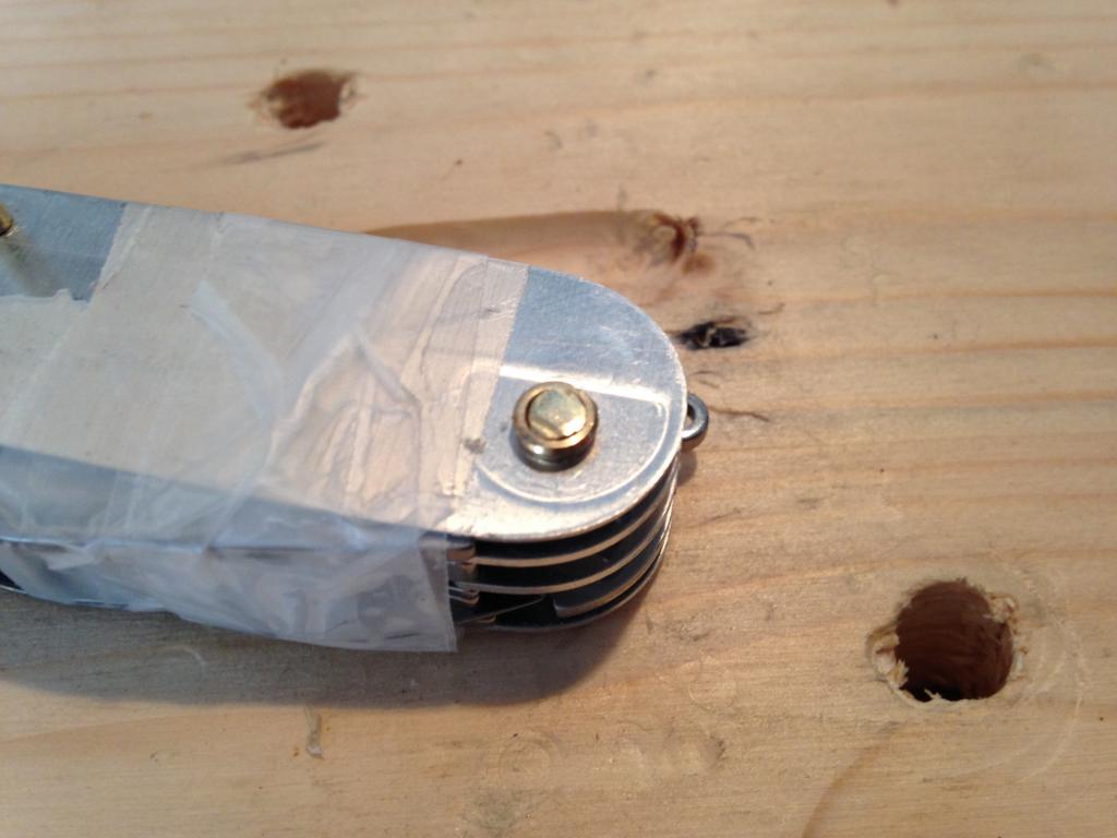

Le rivetage est un peu grossier au final. Il me faut fraiser les encoches sur les plaquettes pour les agrandir. Heureusement les rivets des extrémités sont corrects et les plaquettes tiennent bien en place.

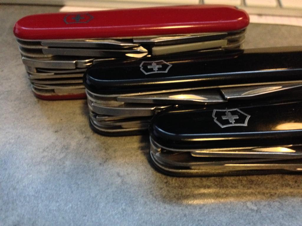

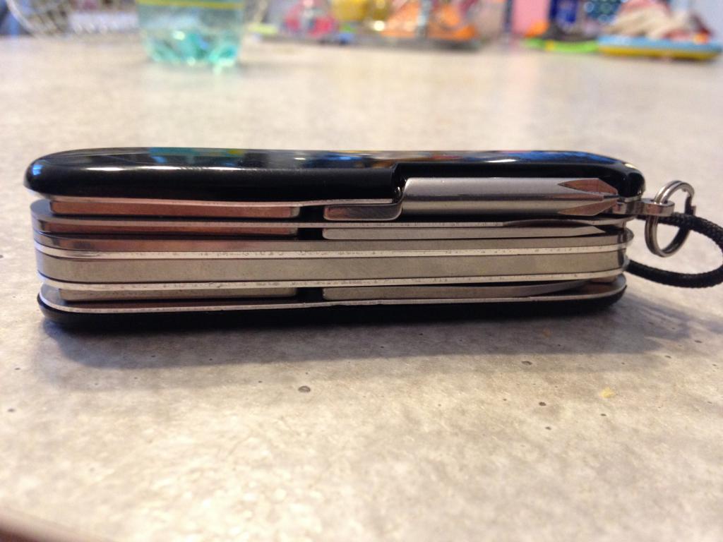

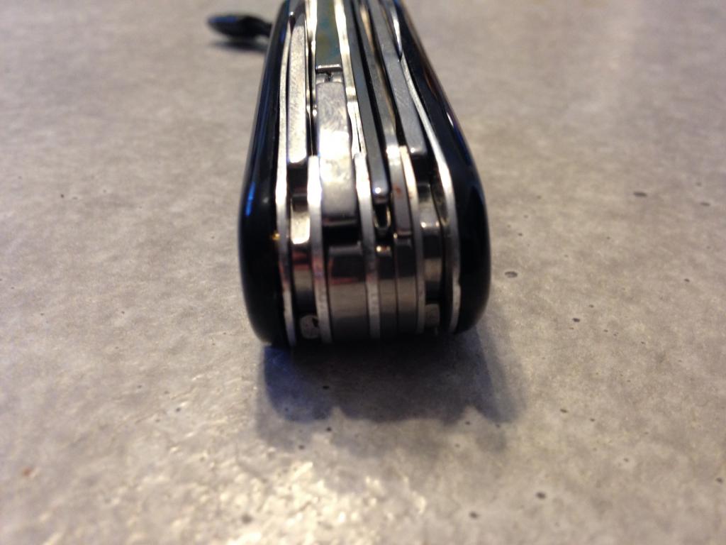

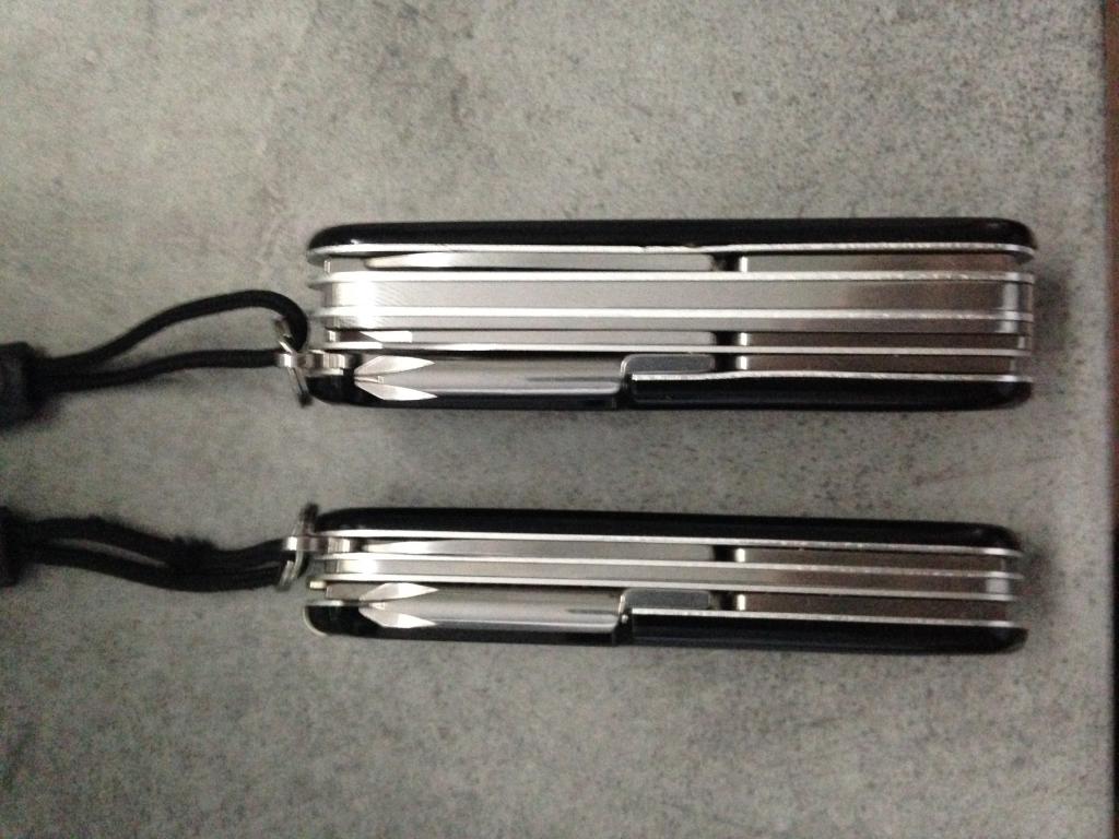

Le gabarit est celui que je recherchais au départ: moins épais qu'un Swisschamp, en gardant une épaisseur proche du Angler qui, je trouve, a une bonne prise en main.
Je n'avais pas fait attention mais il y a un léger cintrage autour du rivet central. La plaquette a l'air de s'en accomoder. Soit lors du rivetage soit comme je le pense, le ressort n'est pas le bon et il est trop peu épais..

il faut épointé les rivet c'est plus simple ;-)
a vu de nez tu n'as pas assez serrer les rivets .
une petit doc concernant les rivets que j'ai deja posté
http://collections.infocollections.org/ukedu/en/d/Jgtz072ce/6.html .
le rivet du tournevis je le reprendrai en tapant tout le tour avec un angle a 45°
mais c'est un super taff car faire des rivets c'est vraiment pas simple

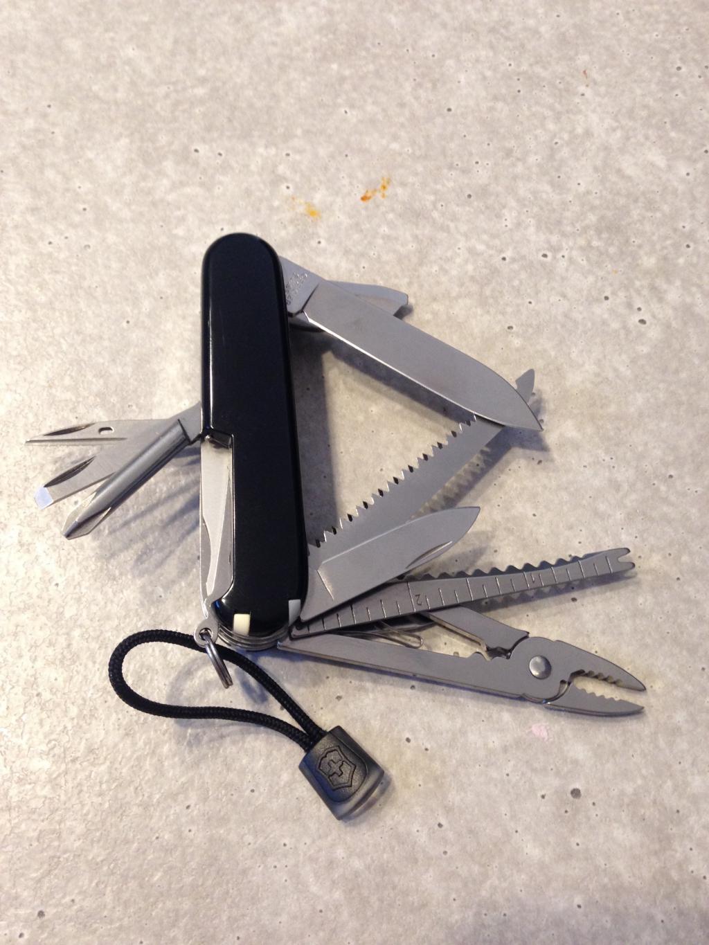

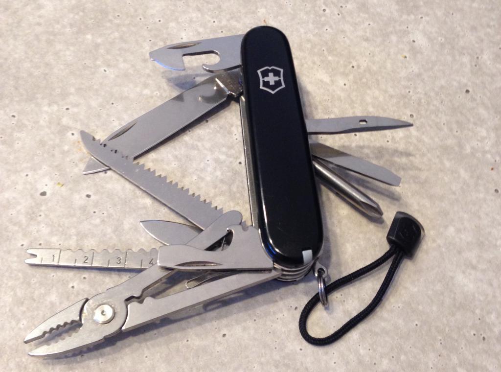

Voici donc le Angler avec gros cruciforme et scie à bois:
Pas aussi bien monté qu'un original mais très satisfait tout de même!

Merci pour le lien, cette page est super. J'ai eu peur de trop serrer mais il y a de la marge, on arrive à ouvrir les pièces!  Very Happy
