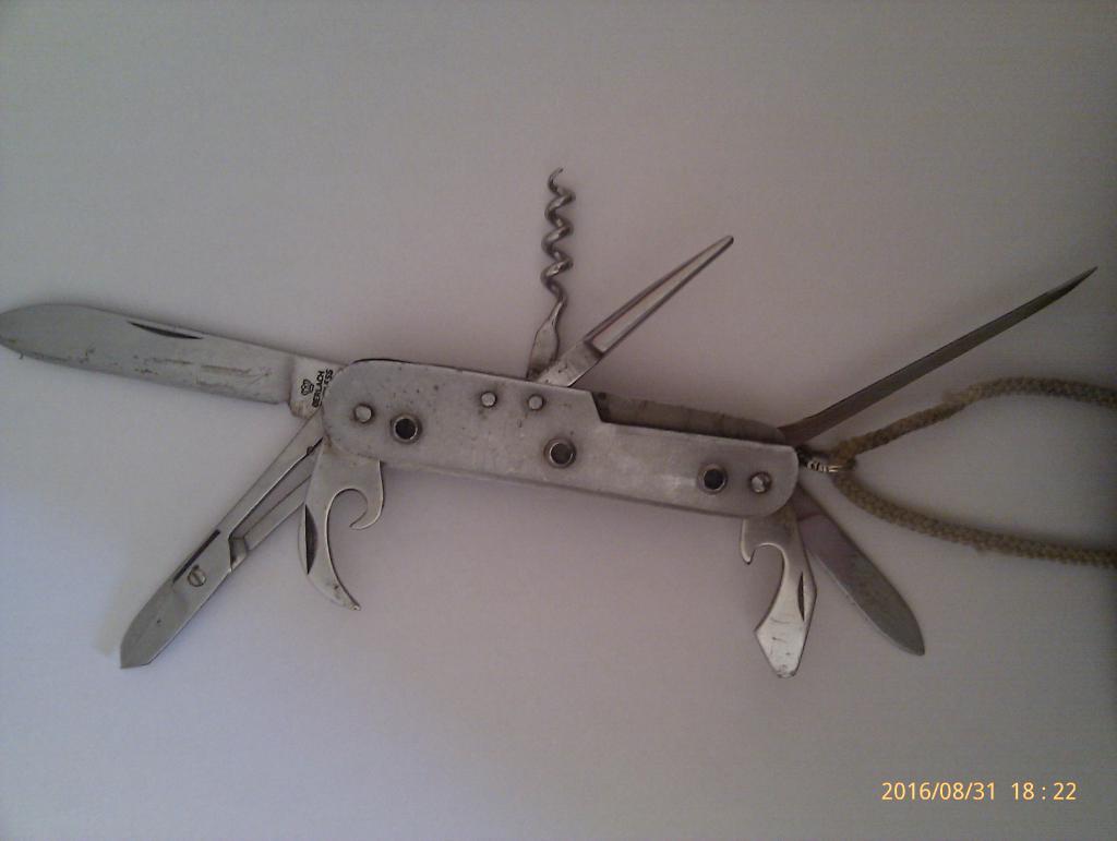

j'ai récupéré dans un tiroir un couteau GERLACH, à 8 lames, qui ne semble pas très jeune, mais en très bon état ... mais sans les plaquettes ...
Je voudrais réparer moi-même ce bel outil, mais, bien que très bricoleur, je n'ai jamais eu à travailler sur un couteau.
Aussi je fais appel aux conseils éclairés des nombreux spécialistes présents sur ce forum.
Le problème que je rencontre : il n'y a pas de tourillons sur les platines de chaque côté pour cliquer de nouvelles plaquettes.
Il n'y a que trois trous, de chaque côté, de diamètres 3.5 mm (ou 3.85 ? je n'ai pas l'instrument pour mesurer plus juste), espacés de 28 mm :
|<----- 28 mm ----->|<----- 28 mm ----->|
O                      O                      O
(à priori les plaquettes portaient des tétons, probablement).
Comment pourrais-je faire pour fixer des plaquettes sur ce type de couteau ? Sachant que je préfèrerais ne pas désassembler le couteau pour passer des tourillons par l'intérieur de platines. J'aimerais ne pas avoir à refaire les rivetages autant que possible.
(j'espère réussir à donner l'image sans saboter le messages :o) )
http://img.xooimage.com/files110/a/6/1/imag0849-5047a34.jpg
Merci d'avance pour vos bons conseils.
Syco
Bien Cordialement,
Syco

Le plus simple c'est le collage. C'est comme ça que font les gens qui customisent les plaquettes.
Sinon il faut tout démonter, et refaire  des axes traversant les plaquette, c'est possible mais bien plus compliqué.
j'ai déja customisé un modèle semblable en remplaçant les plaquettes par de l'alu.
Bonjour Cadnium,
Merci de me répondre.
Effectivement je veux éviter le démontage, pour ne par refaire les axes.
Et avec quelle colle il vaut mieux procéder ?
Est-ce que de la néoprène contact suffit ou y a t-il quelque chose de plus indiqué pour ne pas risquer le décollage périodique ?
NB : il y a une petite difficulté supplémentaire à contourner : les platines sont légèrement en cuvette, ça fait une petite lèvre relevée sur tout le pourtout, comme une bavure, mais volontaire.
Merci.

Messages: 1 380
MessagePosté le: Jeu 1 Sep 2016 - 08:45    Sujet du message: Demande conseils pour réparer multi-lames sans plaquettes Répondre en citant
SYCO a écrit:
Petit retour d'expérience sur les colles en coutellerie. Personnellement, je préfère les colles epoxy (bi composant). L'adhérence sur le métal est bonne et la tenue est sans faille. Je l'utilise régulièrement sur des couteaux plate semelle ou le rivetage est absent. Cela résiste à l'eau, je n'ai pas eu de décollement.

MessagePosté le: Jeu 1 Sep 2016 - 10:30    Sujet du message: Demande conseils pour réparer multi-lames sans plaquettes Répondre en citant
la néoprène c'est bien pour le plastique et le  cuir, mais sur le métal ça vaut rien .
la seul difficulté c'est de ne pas mettre trop de colle , nettoyer le plus gros avant la prise d'infinitive et faire gaffe au trou , l’époxy se fluidifie a la chaleur , et comme tout collage on raye bien les pièces a coller
le couteau plier dans un étaux pour le séchage je pense pas que les bavures gène si ta peur que le couteau reste collé tu l'entour d'une feuille de papier de cuisson (l’époxy ni adhère pas ), sinon il ya loption un coup de lime a plat  Mr. Green sur le tour .
Messages: 5 247
MessagePosté le: Jeu 1 Sep 2016 - 11:24    Sujet du message: Demande conseils pour réparer multi-lames sans plaquettes Répondre en citant
les bavures doivent être les traces de la découpe  par emboutissage des platines ,
comme le prescrit Hulk, un coup de lime ou de lime ou de toile émeri et ça disparaît.

MessagePosté le: Jeu 1 Sep 2016 - 15:20    Sujet du message: Demande conseils pour réparer multi-lames sans plaquettes Répondre en citant
Le rebord est tout de même robuste, comme si c'était voulu (plutôt qu'une bavure).  Du coup si je fais les plaquettes moi-même, je me demande si je ne fais pas profiler le contour pour inclure cette 'collerette'.

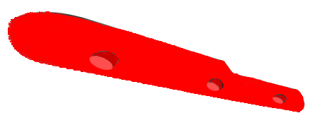

Sinon, n'existerait-il pas des plaquette avec tétons, plutôt que des trous. Un peu dans ce genre-là ? :
Bien Cordialement,
Syco
Messages: 961
MessagePosté le: Jeu 1 Sep 2016 - 16:32    Sujet du message: Demande conseils pour réparer multi-lames sans plaquettes Répondre en citant
oui  c'est faisable mais si c'est pour rajouter une collerette et sculpter des tétons , autant démonté le couteau c'est bien plus simple .
a ma connaissance il n'ya pas de cote toute faite a la vente pour ce genre de couteau .

MessagePosté le: Jeu 1 Sep 2016 - 17:45    Sujet du message: Demande conseils pour réparer multi-lames sans plaquettes Répondre en citant
Bon, OK, je vois que je m'éparpille
- visiblement, la collerette sur le contour du couteau n'est pas si prononcée que le le pensais; c'est effectivement proche d'une bavure, que je pourrais éliminer sans Pb.
- pour obtenir une plaquette avec tourillons, il me suffirait d'enchâsser 3 petites piges traversant la plaquette  Rolling Eyes
- assemblage par collage une fois les plaquettes calées dans les 3 trous par leurs 3 tourillons
Cette stratégie est peut-être plus réaliste ...

Messages: 961
MessagePosté le: Jeu 1 Sep 2016 - 18:01    Sujet du message: Demande conseils pour réparer multi-lames sans plaquettes Répondre en citant
mais c'est qu'il est têtu syco lol ,mais ta bien raison !
visiblement ce qui te gène c'est que ta peur que la cote bouge , mais tu as les tête de rivet qui justement évite ça parce-que tu va faire un petit chanfrein dans ton bois .
si l'autre soucis c'est que ta peur que l’époxy ça bouge , je crois quand même que les colles polymère résine
serve notamment au bois stabilisé et autre g10 , c'est des dérivé des colles polyester utiliser dans l’aéronautique Very Happy c'est solide
je crois pas trop dire de connerie sur la colle mais faut pas hésiter a me corriger  .

MessagePosté le: Ven 2 Sep 2016 - 09:11    Sujet du message: Demande conseils pour réparer multi-lames sans plaquettes Répondre en citant
Hulk, tu as fini de me rassurer.
Effectivement, beaucoup de raisons pour que la plaquette soit bien localisée, et immobilisée.
J'ai confiance concernant la bicomposants : j'utilise fréquemment l'époxy (type Araldite) et on sait que c'est inarrachable.
Je vais encore laisser murrir un peu l'idée pour choisir la façon de réaliser les plaquettes, et je me lance.
Merci et A+.
