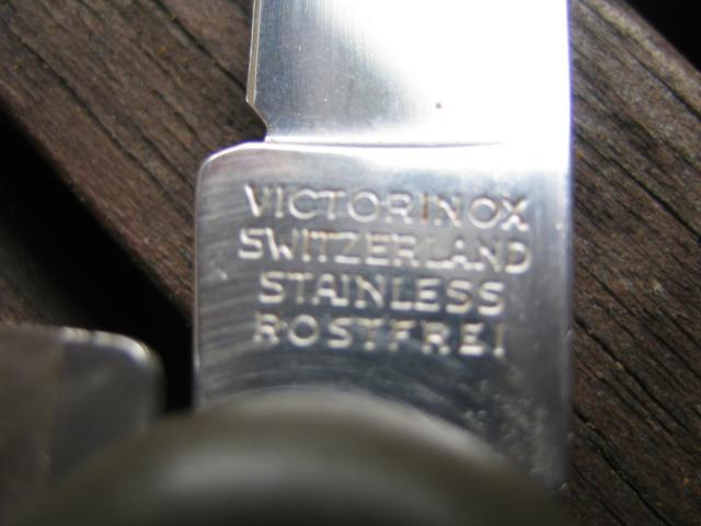

J' ai trouvé sa sur un autre poste sur la lame il y a écrit "rostfrei" se qui veut dire en allemand acier inoxydable et ce n' est pas signe de bonne qualité, quelqu'un a des info sur se couteau ?
Question

MessagePosté le: Sam 3 Sep 2016 - 22:36    Sujet du message: Acier Victorinox ?? Répondre en citant
Messages: 5 610
MessagePosté le: Dim 4 Sep 2016 - 10:56    Sujet du message: Acier Victorinox ?? Répondre en citant
Inox, ou Stainless ou Rostfrei,   il y  du bon et du mauvais,  sans précisions ça ne veux pas dire grand chose.
