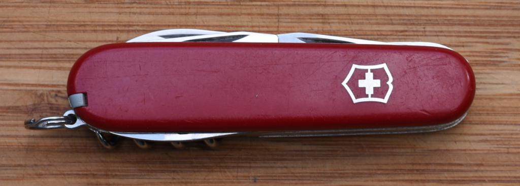

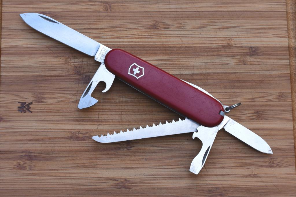

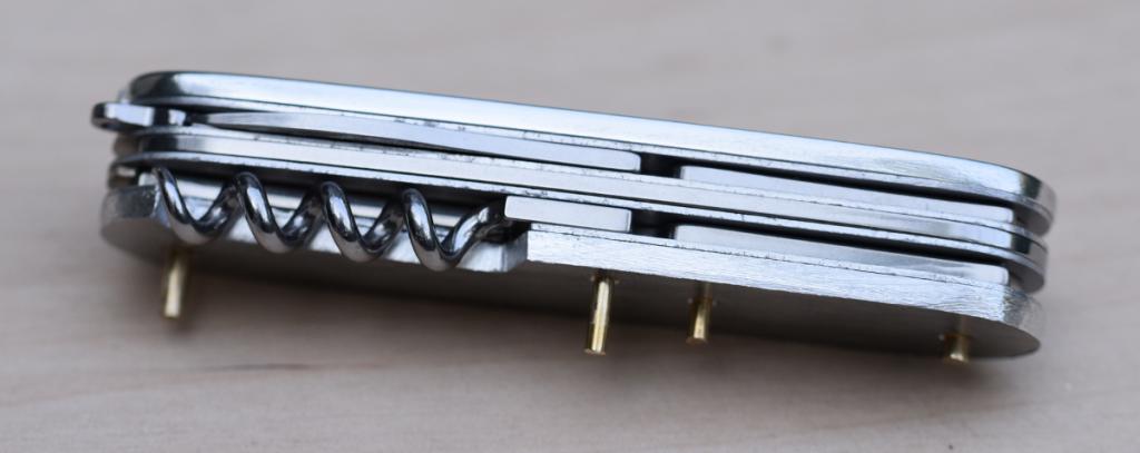

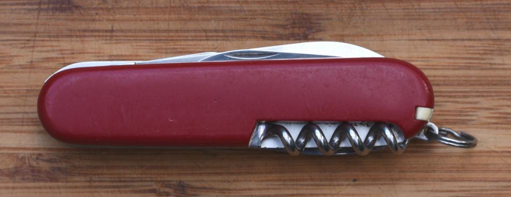

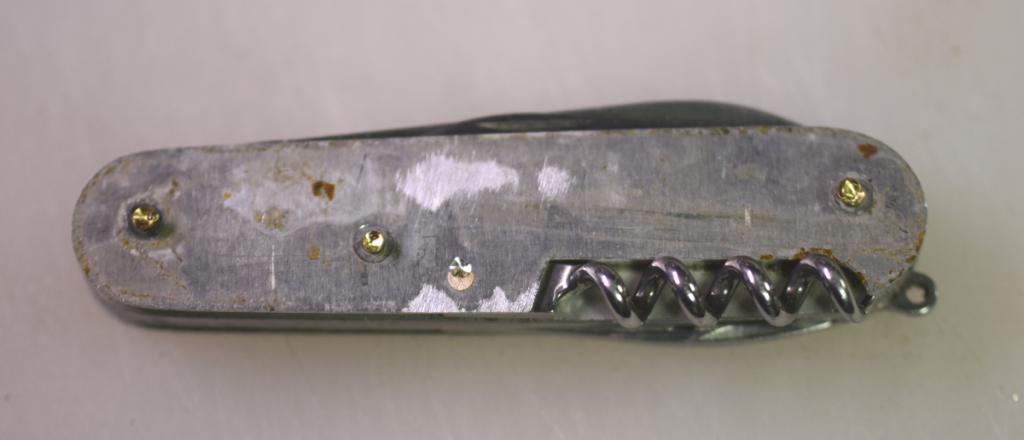

Ayant mis la main sur un vieux Camper, je décide de l'améliorer !
Ayant trouvé dans la forge de vieux bouts d'aluminium, je les garde dans un coin de mon esprit avec l'intention de les utiliser dans ce projet.
Je démonte l'engin
je perce les rivets
je démonte le truc
suite au prochain numéro Mr. Green

Ça commence bien...☺
Messages: 1 218
MessagePosté le: Jeu 22 Sep 2016 - 07:54    Sujet du message: SAKalu Répondre en citant
Vite, la suite !!!
Messages: 5 590
MessagePosté le: Jeu 22 Sep 2016 - 08:03    Sujet du message: SAKalu Répondre en citant
Okay  La suite, la suite, la suite ! ....
Messages: 1 424
MessagePosté le: Jeu 22 Sep 2016 - 09:32    Sujet du message: SAKalu Répondre en citant
ca commence bien en plus il ya le petit support qui va bien pour chasser les rivets Okay

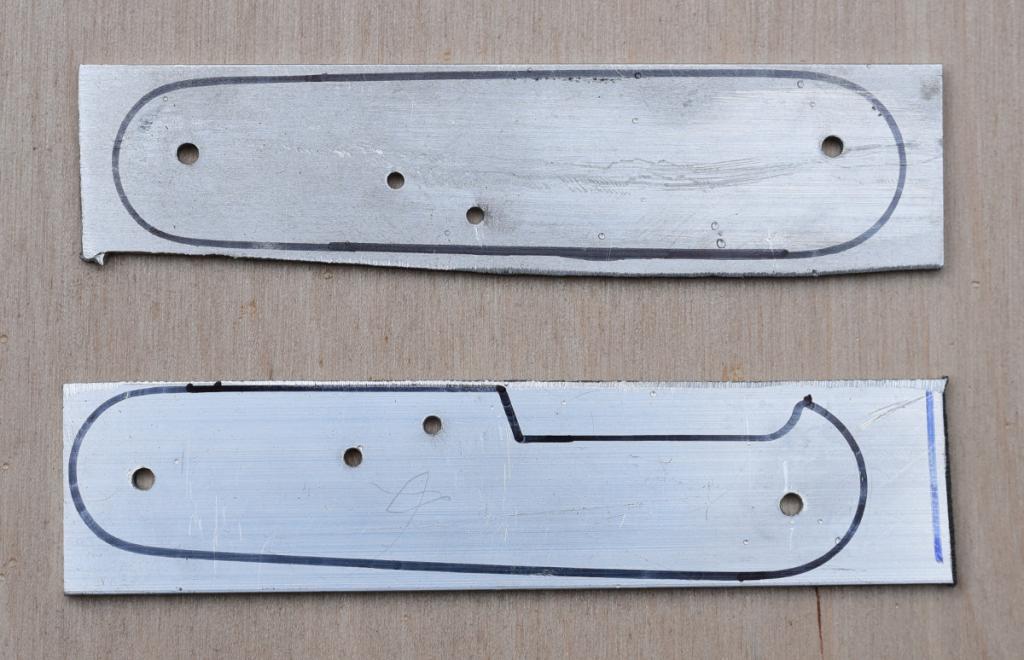

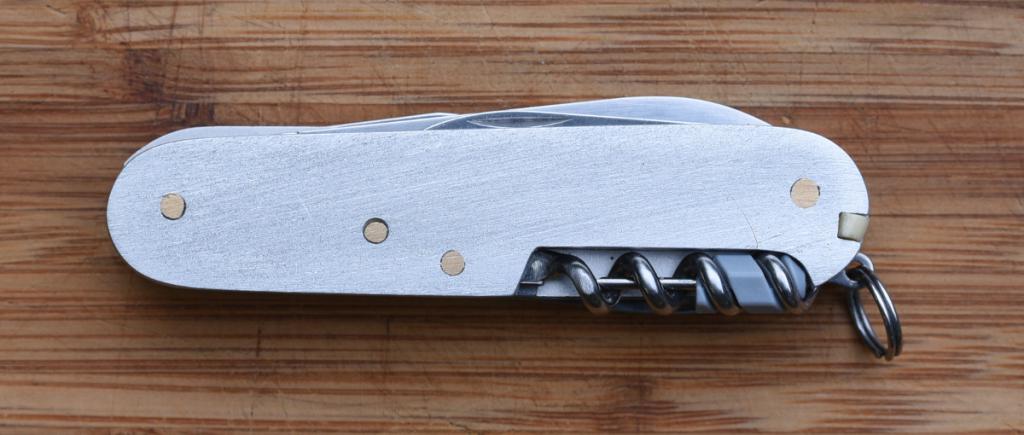

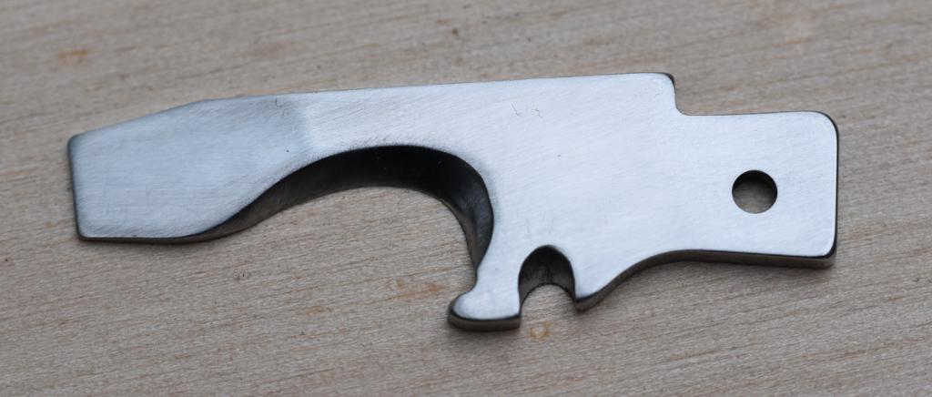

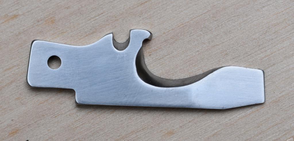

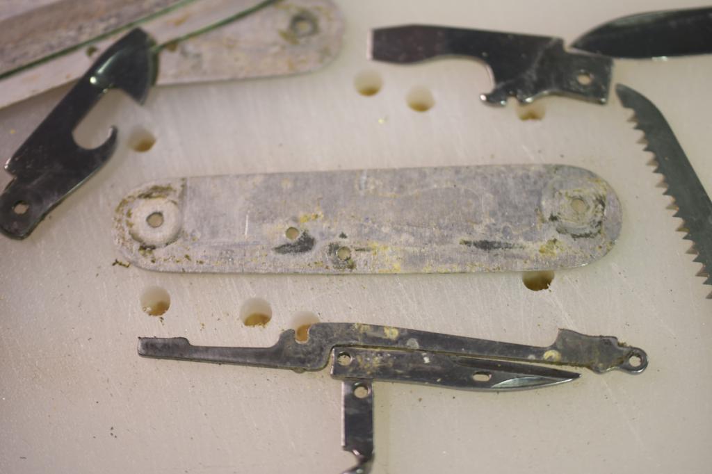

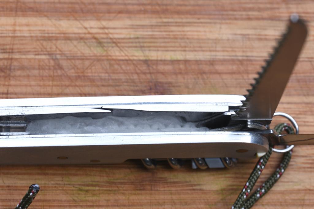

Ce soir un petit tour dans la forge !
J'ai découpé 2 bouts d'aluminium pour les cotes et j'ai percé les trous pour les rivets. C'est la première fois que je travaille l'aluminium et bien c'est une belle cochonnerie : on peut oublier les outils électriques (scie, ponceuse à bande etc.) ! Cette saloperie de matière chauffe super vite et devient rapidement impossible à travailler ! Alors tout à la main avec scie à métaux et bonnes vieilles limes .... Juste la perceuse à colonne pour les trous.

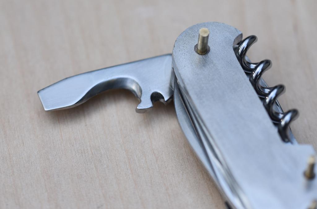

Après avoir galéré avec l'alu, je l'abandonne dans un coin de l'établi et je m'attaque à l'amélioration du décapsuleur-tournevis : je lime la partie arrondie et la petite encoche pour les rendre coupantes afin de retrouver le racloir des anciens modèles et pour que l'encoche puisse servir à dénuder les fils électriques, par exemple.
Et voilà pour ce soir : je vais m'ouvrir une bière ...

ça avance bien a la main ;-)
c'est vrai que l'alu c'est spécial , d’ailleurs j'ai bien peur que ça te force a mettre des rondelles de friction
c'est propre la motif du tournevis tu as du te faire les bras a la lime Very Happy

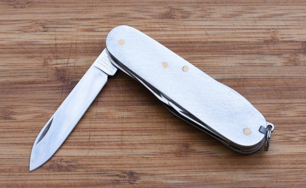

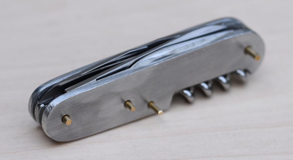

Inscrit le: 15 Mai 2015
Messages: 1 788

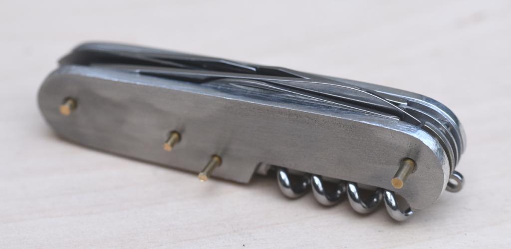

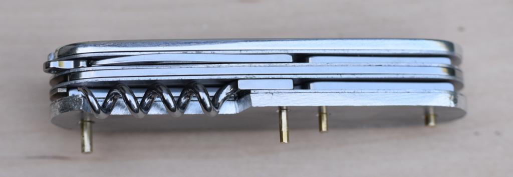

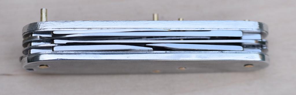

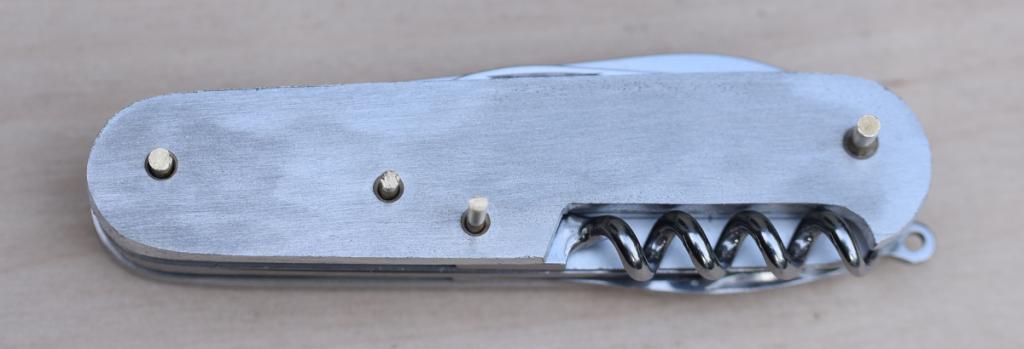

MessagePosté le: Sam 24 Sep 2016 - 17:02    Sujet du message: SAKalu Répondre en citant

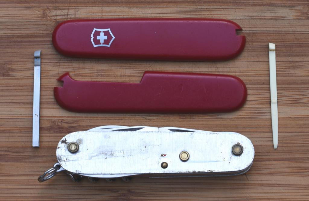

J'ai un peu avancé : voici qques photos du chantier Mr. Green
Pour répondre à Hulk, comme les cotes en alu viennent contre les platines d'origine je ne vois pas l'intérêt à mettre des rondelles de friction !

MessagePosté le: Sam 24 Sep 2016 - 18:05    Sujet du message: SAKalu Répondre en citant
Superbe! J'adore cet aspect brut.
Messages: 47 722
MessagePosté le: Sam 24 Sep 2016 - 18:29    Sujet du message: SAKalu Répondre en citant
ph !! Bravo !!
Embarassed
Par contre cela n'aurait pas été mieux d'arrondir un peu les bords des côtes ??

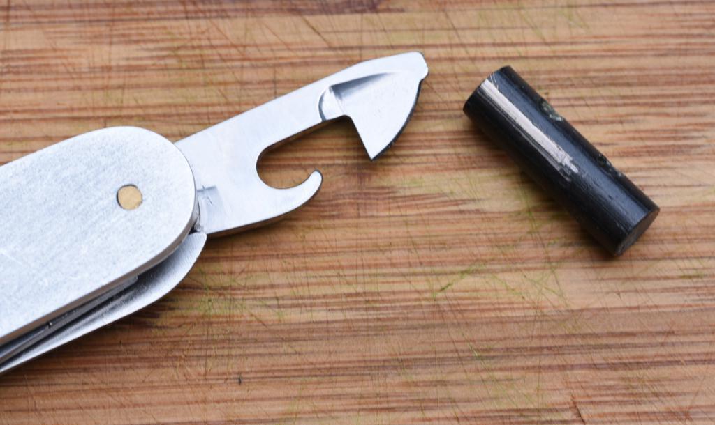

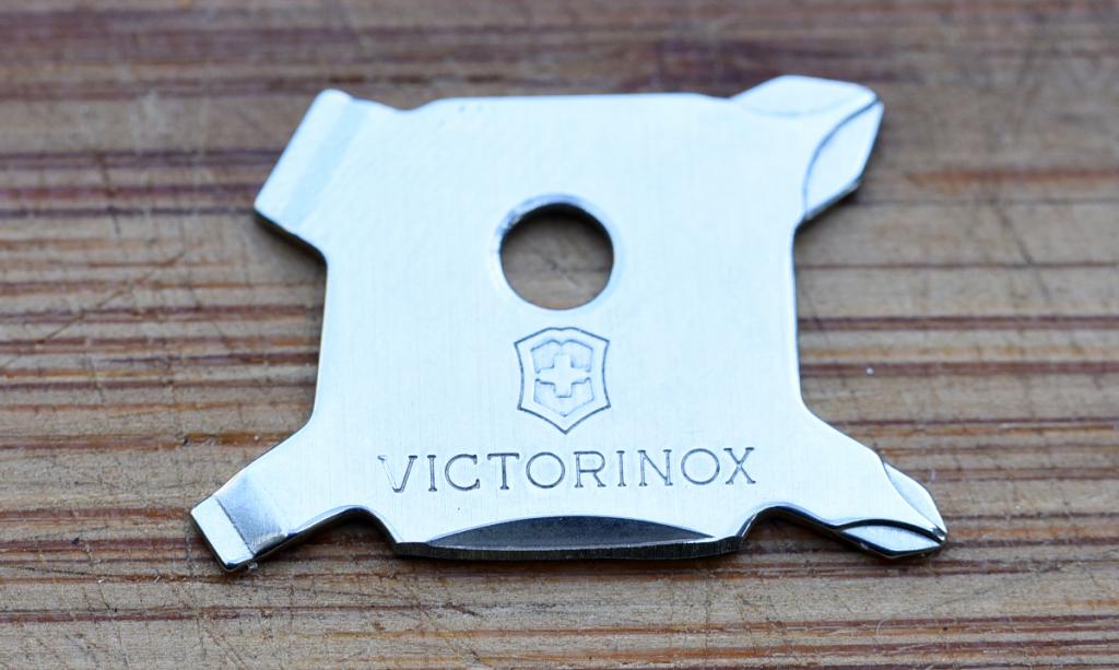

Messages: 1 788
MessagePosté le: Dim 25 Sep 2016 - 18:51    Sujet du message: SAKalu Répondre en citant

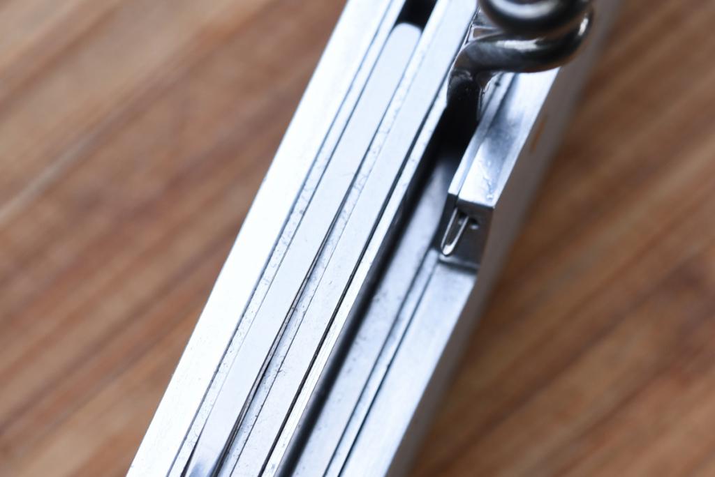

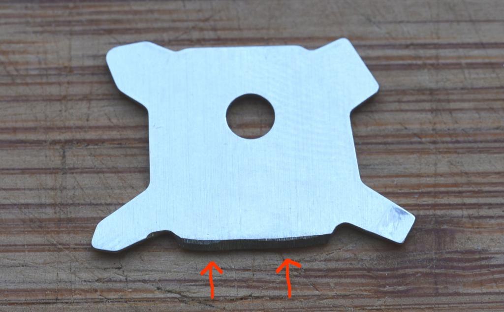

J'ai pris ce petit outil de la Swisscard et je l'ai aiguisé grossièrement sur le côté indiqué par les flèches rouges

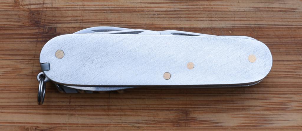

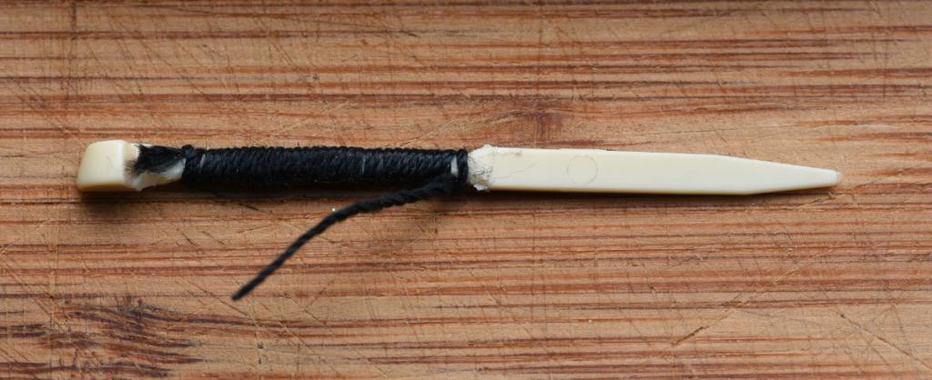

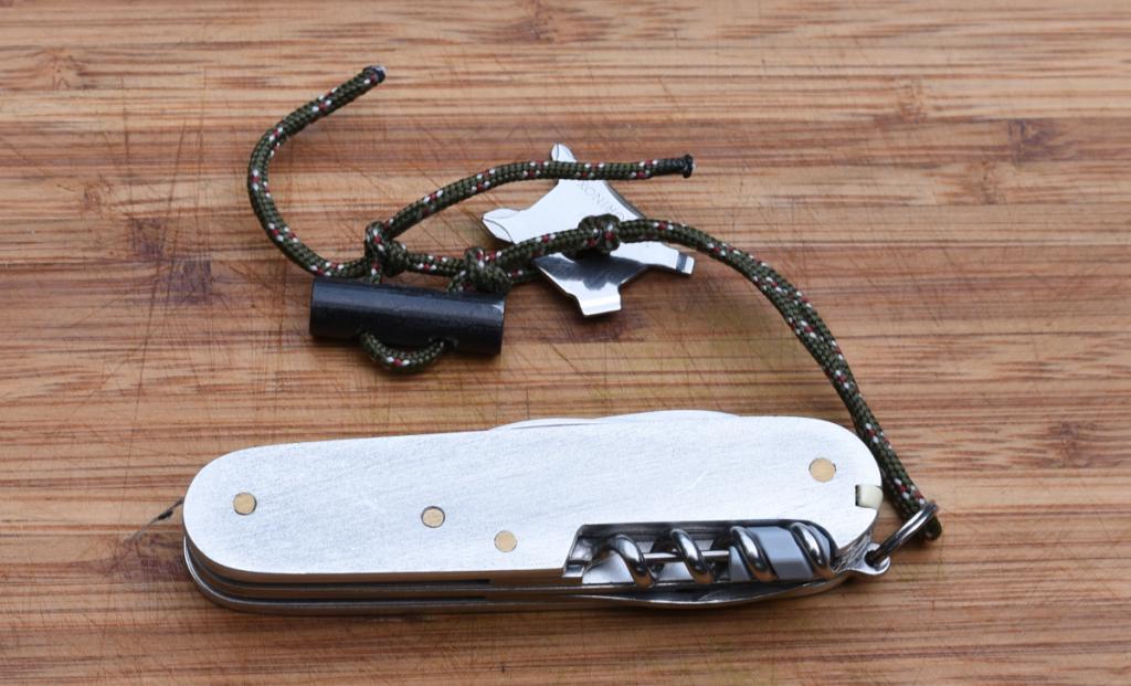

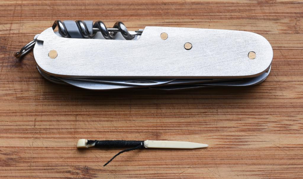

MessagePosté le: Dim 25 Sep 2016 - 20:09    Sujet du message: SAKalu Répondre en citant

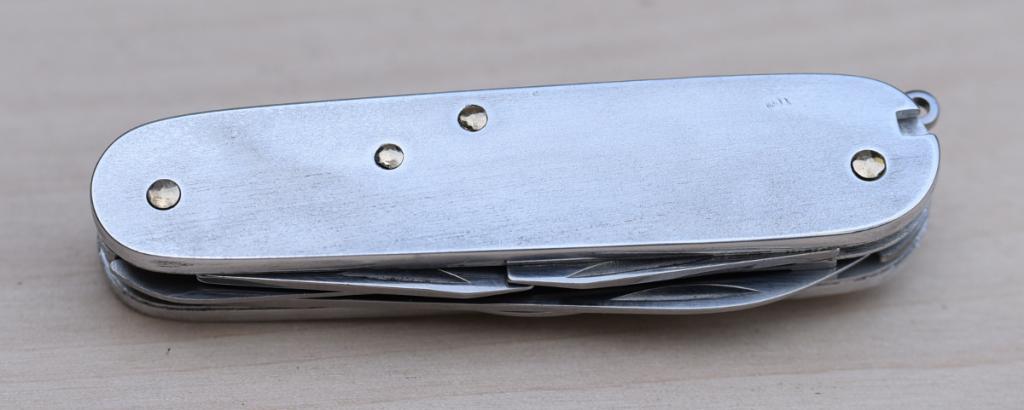

Je laisse ce petit outil de côté le temps de pousser plus avant ma réflexion et je vous mets les photos de l'avancement du projet.
J'ai d'abord essayé de polir l'alu mais le rendu était glaireux alors j'ai passé les cotes sur du papier abrasif à gros grains afin de donner l'impression d'aluminium brossé
A cet endroit j'ai décidé de mettre une aiguille à coudre
mais à quoi servirait une aiguille à coudre sans fil ?
On va en rester là pour ce soir,
