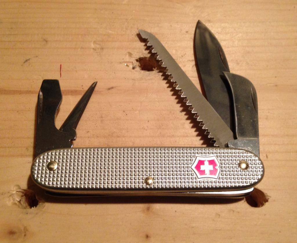

J'avais quelques idées de custom sur base de 91mm mais c'était avant! Avant de découvrir l' Outdoorsman et le Craftsman! L'outil parfait pour mon usage n'est plus mais il a été! Ce ne seront donc pas des vrais customs mais plutot des résurrections qui sont en projet... Un Craftsman qui n'en sera pas un vrai mais ce n'est que de la sémantique.
Mon projet actuel plaira à Mac: une base de Harvester. Les alox sont tellement ajustés que c'est un défi en soi de s'attaquer à la modification d'un alox! Le Harvester est un bon sujet d'étude car il a une scie à bois, ce qui est absolument indispensable à ma survie  Very Happy , et une serpette, que je viens de découvrir grace à la (superbe) collection de ph. La serpette est vraiment pratique au jardin: donc je la garde.

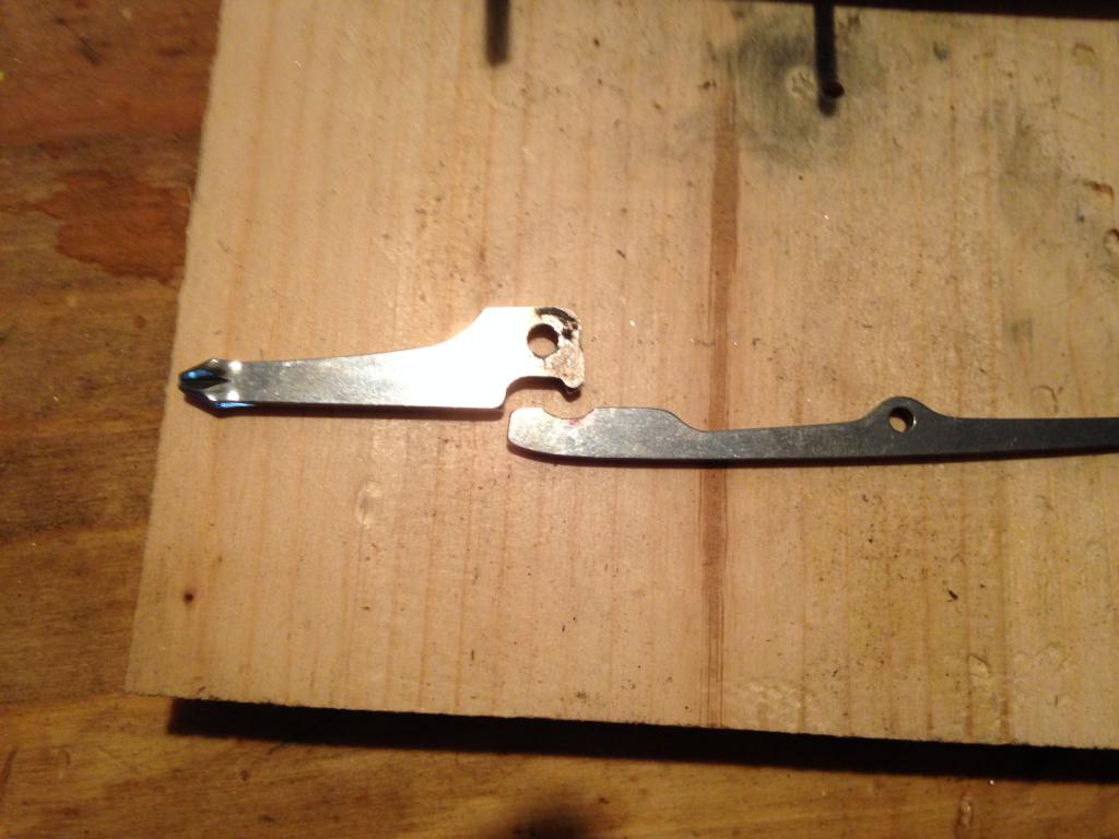

Comme Mac l'avait fait remarquer, des ciseaux sont une bonne idée car ils sont bien pratiques à la maison et en EDC. Voici donc le Harvester X ou Urban Harvester, comme dirait SAKmodder.
L'intégration d'un cruciforme en ligne m'intéresse bien car je m'en sers souvent mais son épaisseur m'inquiète. On se creusera la tete en temps voulu! Un Harvester Urban PhilipsDrive ou PhD (petit jeu de mot : phD est aussi l'abréviation pour les docteurs en troisième cycle)
Voici le cobaye:

si j'ai bien comprit le tournevis Phillips seras seul sur ça ligne d'outil ?
a vu de nez je crois aussi que l’épaisseur seras supérieure au ressort , mais tant mieux ça fait un chalenge de plus

J'ai envisagé deux possibilités:
- soit une ligne avec un combo (decapsuleur/ouvre boite) en face du tournevis : un Bantam sera sacrifié au passage.
- soit une ligne double épaisseur avec la serpette et le combo d'un coté et le cruciforme en face.
Les epaisseurs sont tellement précises que je ferai des essaispour voir ce qui fonctionne le mieux

je "crois" que ceux qui customise des aloxs ajoute 2 ressorts cote a cote pour le tournevis en ligne . il doivent aussi corriger je pense l’épaisseur avec des pièces pareil a celle en maillechort.
l'idée du bantam et sympa ça permettre de diminuer l’épaisseur total du sak
en tout cas il ya du chalenge  Mr. Green

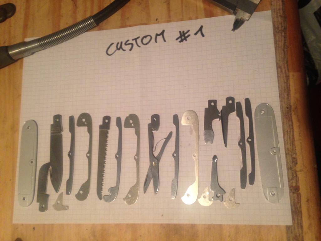

Ca va prendre un peu de temps! J'en suis à la réalisation du plan d'assemblage et ce n'est pas simple car, comme prévu, les épaisseur des différents outils ne sont pas identiques. Sur le Harvester, une petite cale déporte la serpette pour corespondre à la largeur du décapsuleur. Le combo n'est pas de la bonne épaisseur, le décapsuleur est plus grand que ceux des 91 mm. Quel sac de noeuds!
J'ai bien envie d'intervertir la serpette et le poincon. Serpette et grande lame sur une même couche, comme sur le Pruner. Ce cruciforme adapté pose décidément des soucis d'épaisseur.
Je fais faire plusieurs essais d'assemblage, on verra à l'usage!

Je progresse dans la conception, j'essaierai un assemblage demain.
Le démontage ne m'a pas rassuré: l'assemblage est ultra précis, les plaquettes sont impressionnantes de légèreté. Du beau travail que j'espère ne pas gâcher.
Les rivets sont assez classiques, j'étais inquiet à ce sujet:

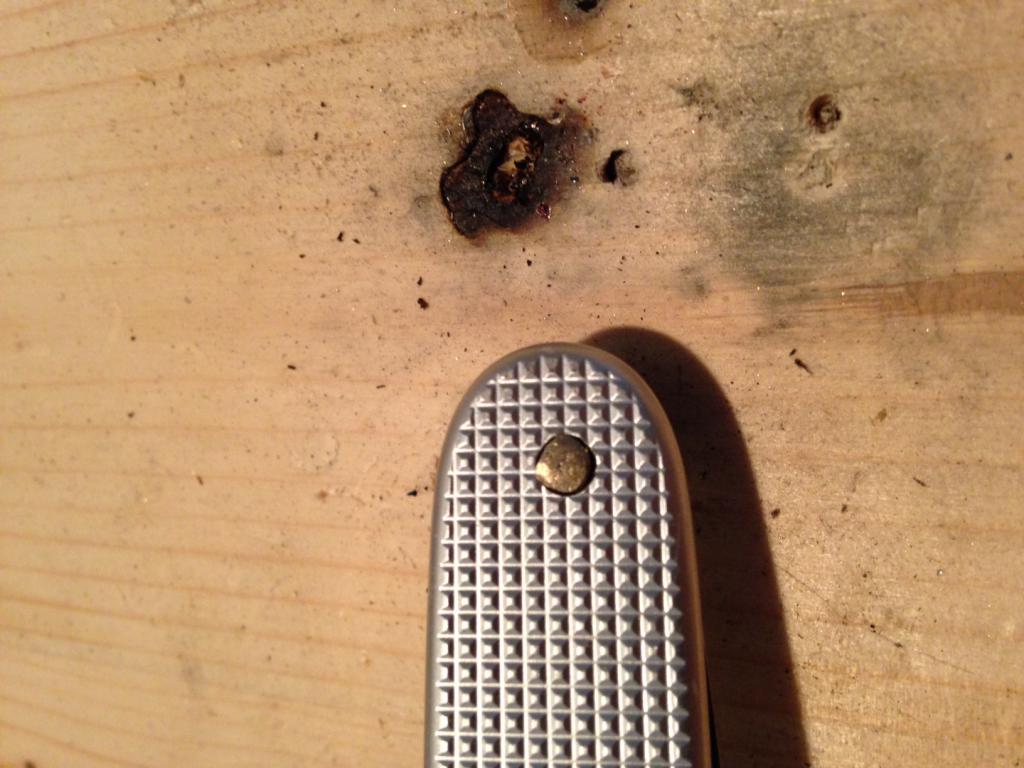

- deux rivets en extrémités: corps de 3 mm et tete de 4 mm. Pas si dur à obtenir. La forme semi bombée sera plus coton mais on verra.
- un pivot central: corps de 2,4 mm et tete de 3,4 mm.
Les diametres me rassurent: on trouve facilement des tiges de 2,4 et 3 mm. Des clous à tete rondes pourraient être aussi intéressants. Quite à limer.
https://clous.eu/index.php?lang=2&cl=search&searchparam=ronde

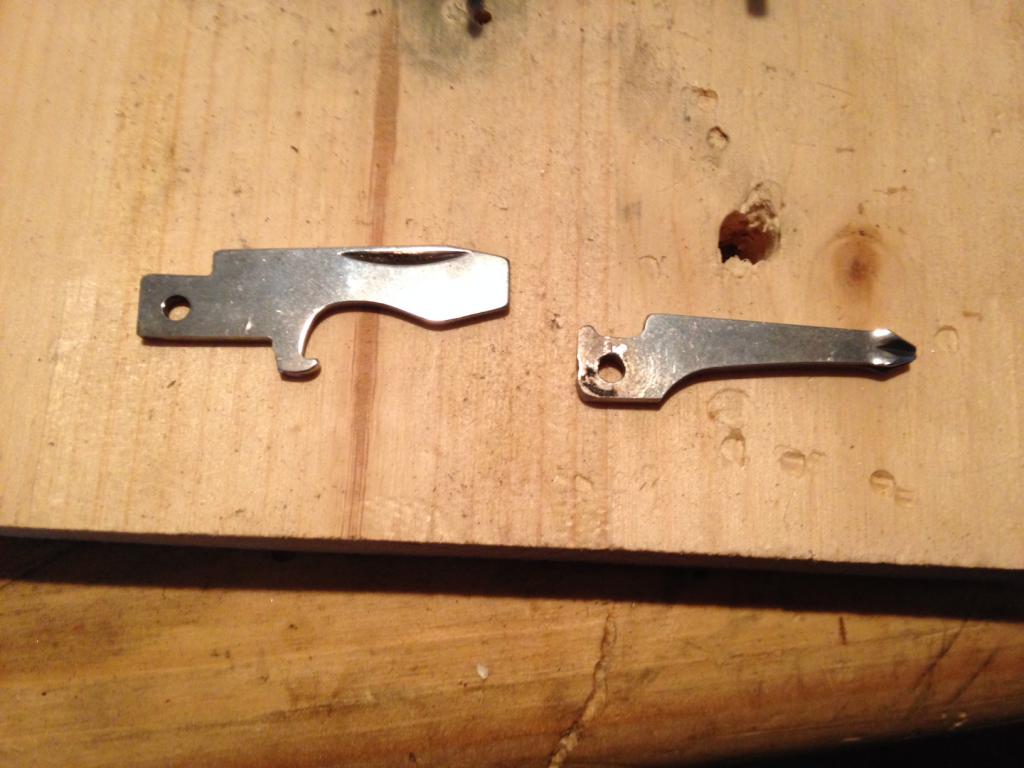

Subsistent les soucis d'épaisseur des outils:
j'abandonne l'idée du combo: seulement 1,5 mm d'épaisseur, cela ne colle pas avec les ressorts. Le cruciforme sera limé pour s'adapter au ressort et centré par deux cales.
Dans le principe, cela colle. Il me reste des tiges laitons , je ferai un essai d'assemblage demain.
Il y aura surement des ajustements mais petit à petit...

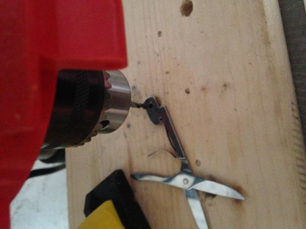

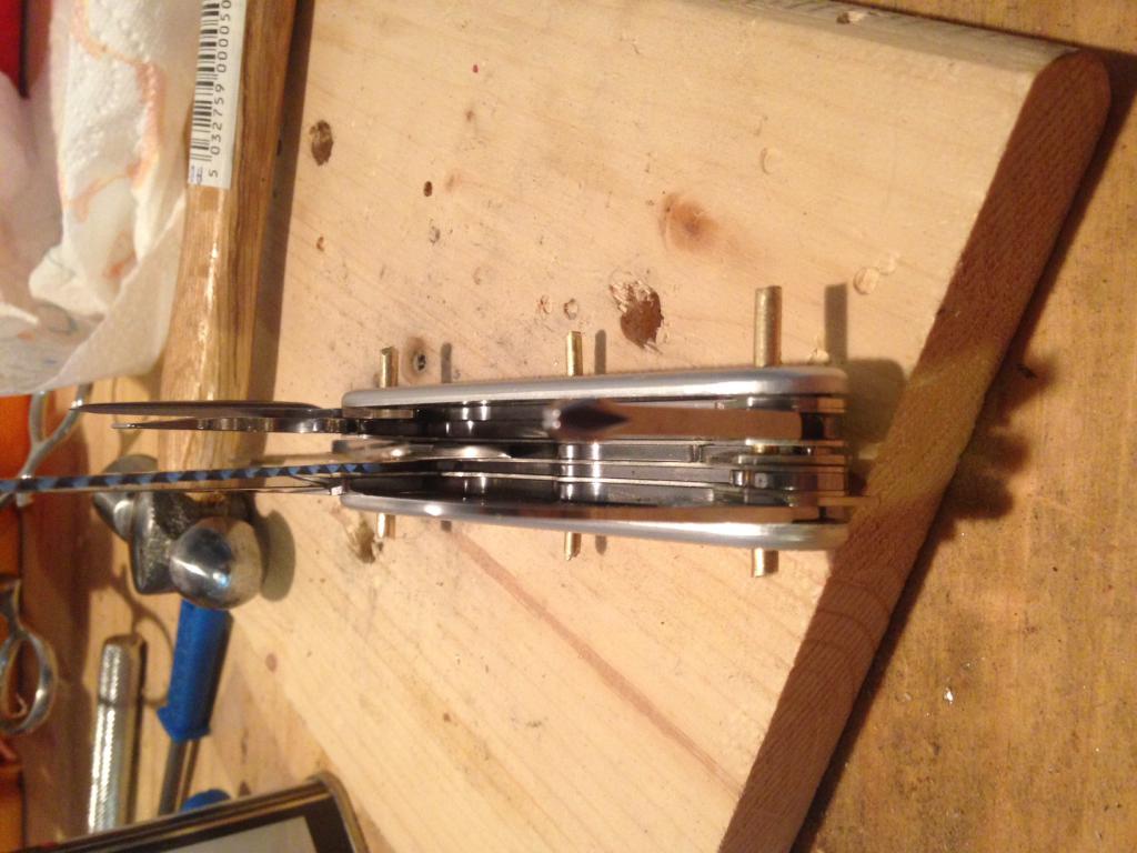

L'assemblage est facile mais deux écueils sont apparus:
- percer les outils pour les adapter à des rivets de 3 mm n'est pas une mince affaire. J'aurais du me mefier en lisant le post sur les aciers Victorinox. 52 à 56 HRC ça veut dire hyper costaud à percer! J'ai littéralement épuisé deux forets "special inox".
- Les ressorts sont faits pour des outils de 93 et pas pour des outils de 91 mm. Il doit manquer un peu de hauteur sur le culot des outils: les ressorts n'ont pas assez de tension.
L'adaptation passera par un réusinage! Donc du temps en plus!

comme tu le dit , sur les photos j'ai l'impression que le Phillips va poser pas mal de problème d'ajustage ouvert , mais aussi fermé .
j'ai aussi l'impression que sois le poinçon va gêner l'ouverture du ciseau sois tu n'as plus l'ouverture du tournevis plat .
vivement la suite !

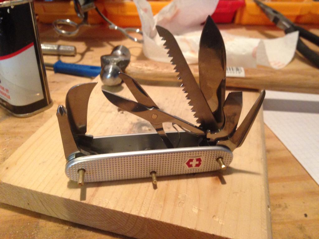

Messages: 2 624
MessagePosté le: Lun 17 Oct 2016 - 13:39    Sujet du message: Un Harvester urban PhD Répondre en citant
L'agencement des outils est conforme au plan. Pas de jeu, pas d'écartement.

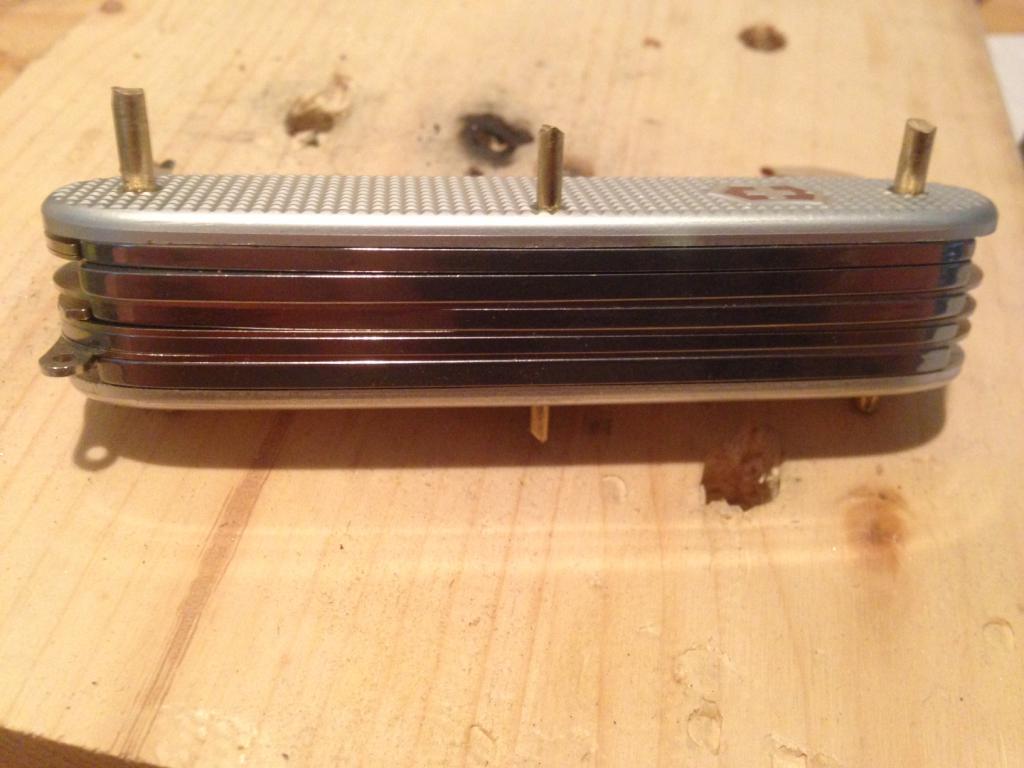

Messages: 2 624
MessagePosté le: Lun 17 Oct 2016 - 13:42    Sujet du message: Un Harvester urban PhD Répondre en citant
La conception étant achevée, reste le gros du boulot: réusiner le culot de chaque outil pour ajuster la tension des ressorts. N'ayant pas de machine outil, l'ajustage se fera petit à petit.
Messages: 2 624
MessagePosté le: Lun 17 Oct 2016 - 13:48    Sujet du message: Un Harvester urban PhD Répondre en citant
Le second ressort en partant du haut est trop sous tension: il déborde. C'est le ressort du cruciforme, ce sera facile.
Le troisième manque de tension, je vais refaire une cale en alu de 2 mm.
Pour le reste, ça passe bien.

Ca a l'air simple comme ça, mais j'ai dû tout envelopper de scotch pendant l'assemblage car la mise sous tension se fait via les plaquettes. Donc à la fin! Scotch pour le couteau, sparadrap pour moi!
Messages: 1 424
MessagePosté le: Lun 17 Oct 2016 - 14:56    Sujet du message: Un Harvester urban PhD Répondre en citant
 5 couches
 il va falloir tout démonté pour réajuster Mr. Green
tu compte rectifier le ressort ou le tournevis ?
Messages: 2 624
MessagePosté le: Lun 17 Oct 2016 - 15:36    Sujet du message: Un Harvester urban PhD Répondre en citant
Je vais ajuster le culot du tournevis. plus par facilité que par perfection.
Le tournevis a deux pointes à ses angles libres, certainement pour un blocage partiel sur le 91mm. Limer ces pointes permettra de gagner en hauteur. Si besoin je limerai un angle en arrondi mais ça devrait passer. Je ferai un cliché.
Ce sera plus coton pour la cale du ressort en regard des ciseaux. Je vais m'entrainer sur une plaque d'alu assez souple. Nous avons des attelles modelables à la main en alliage d'aluminium.  Comme les contraintes se feront dans l'axe de la surface et que la cale sera en sandwich, cela ne devrait pas trop bouger. le gros souci sera de prévoir suffisament de hauteur pour mettre le ressort sous tension.
Le ressort des ciseaux est sous tension ciseaux ouverts mais pas assez quand les ciseaux sont repliés. Du coup, les ciseaux ressortent un peu.
Dernier point, purement esthétique: le décapsuleur resort un peu trop en position replié: un petit limage de sa base l'abaissera dans le couteau.
Du boulot à venir!
