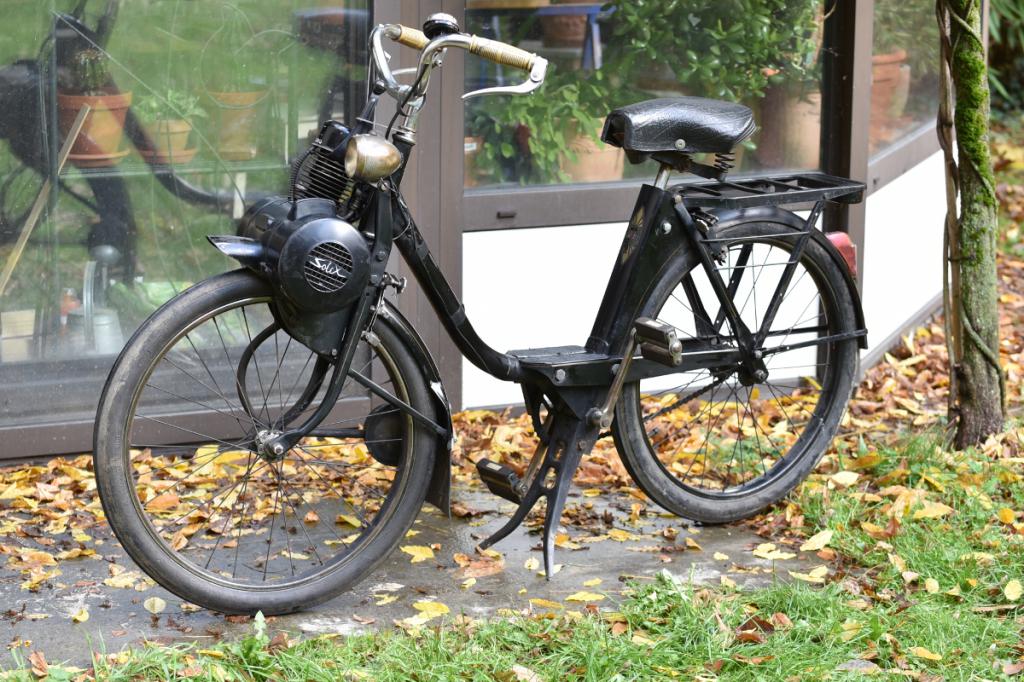

Trouvé ce jeune homme né en 1963 !
Il est encore bien vert ..... Mr. Green

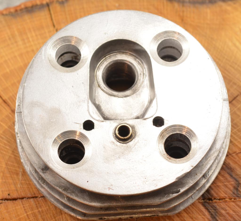

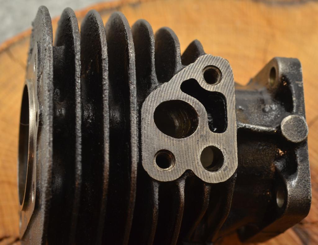

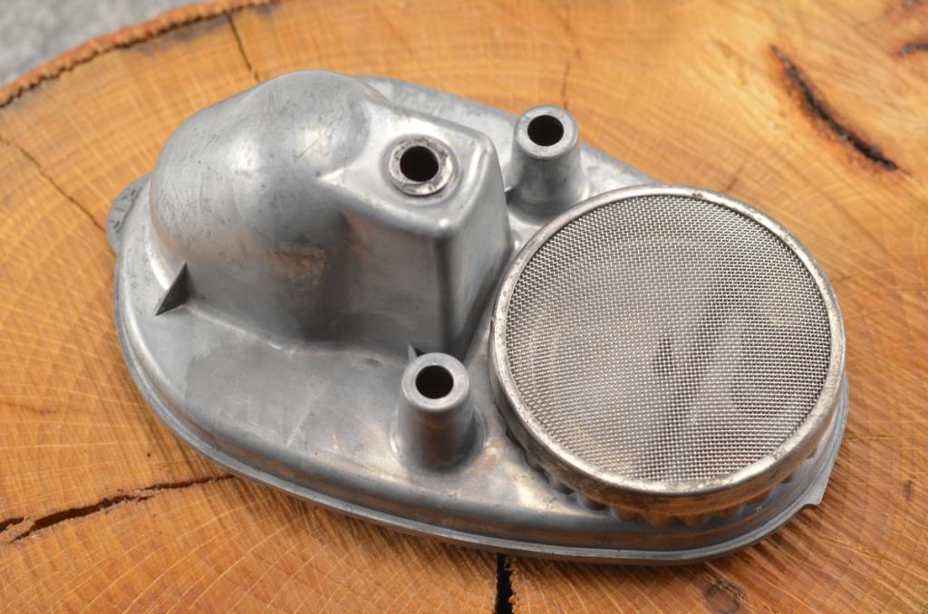

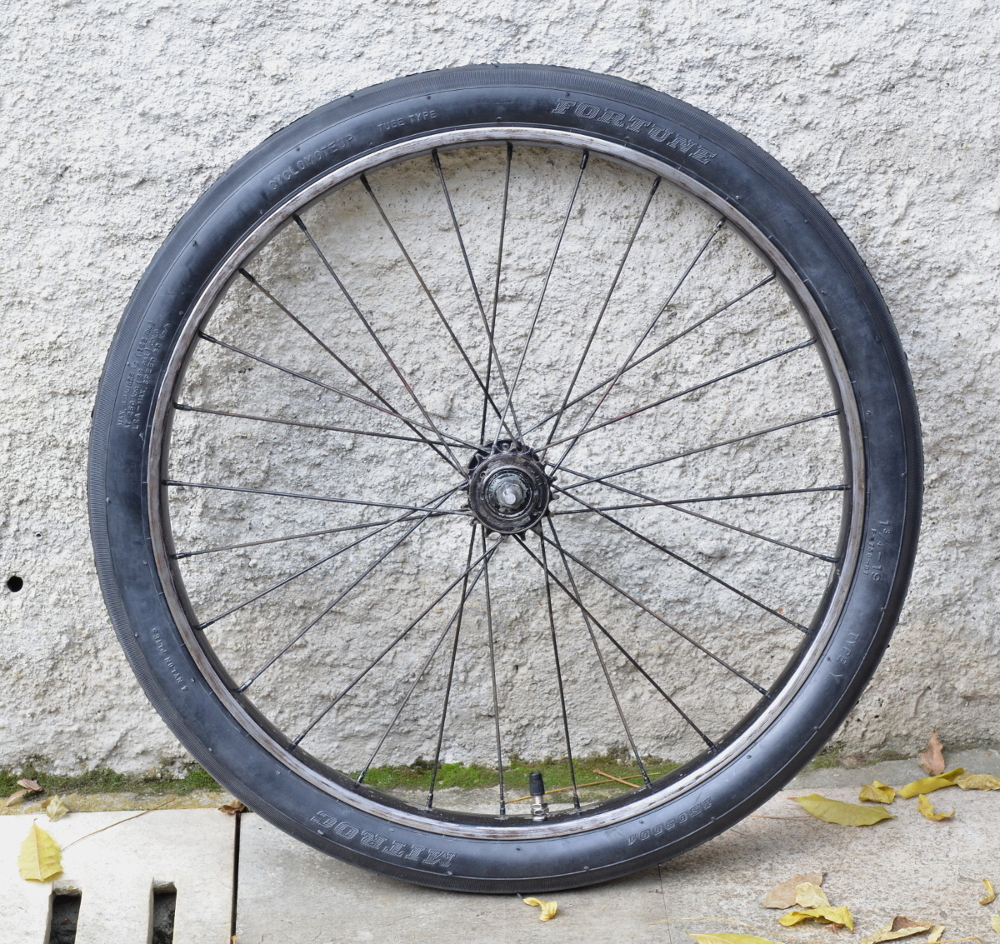

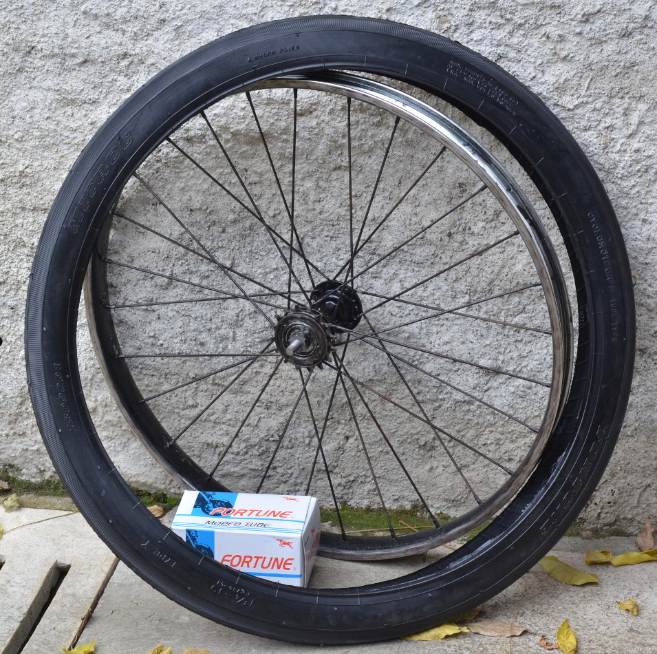

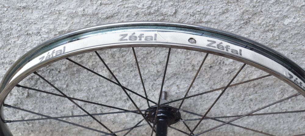

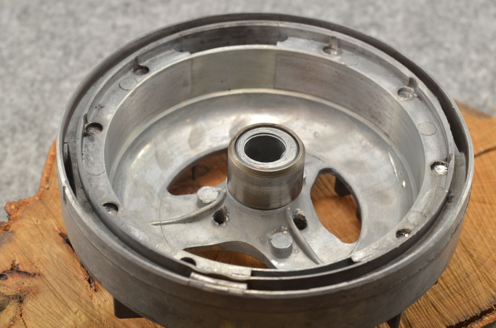

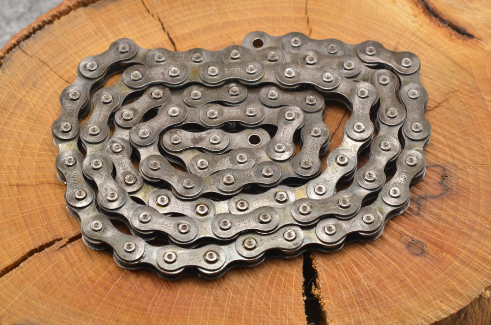

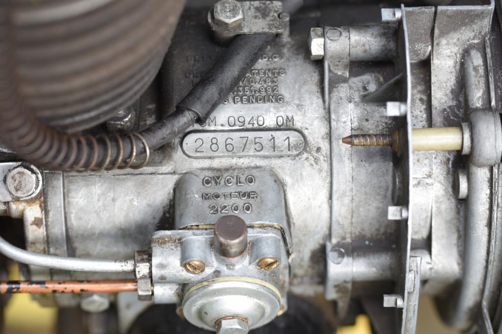

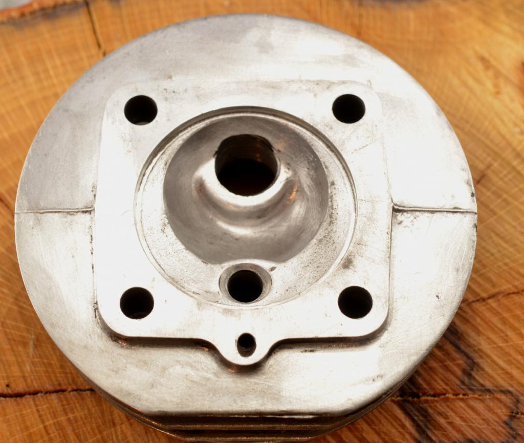

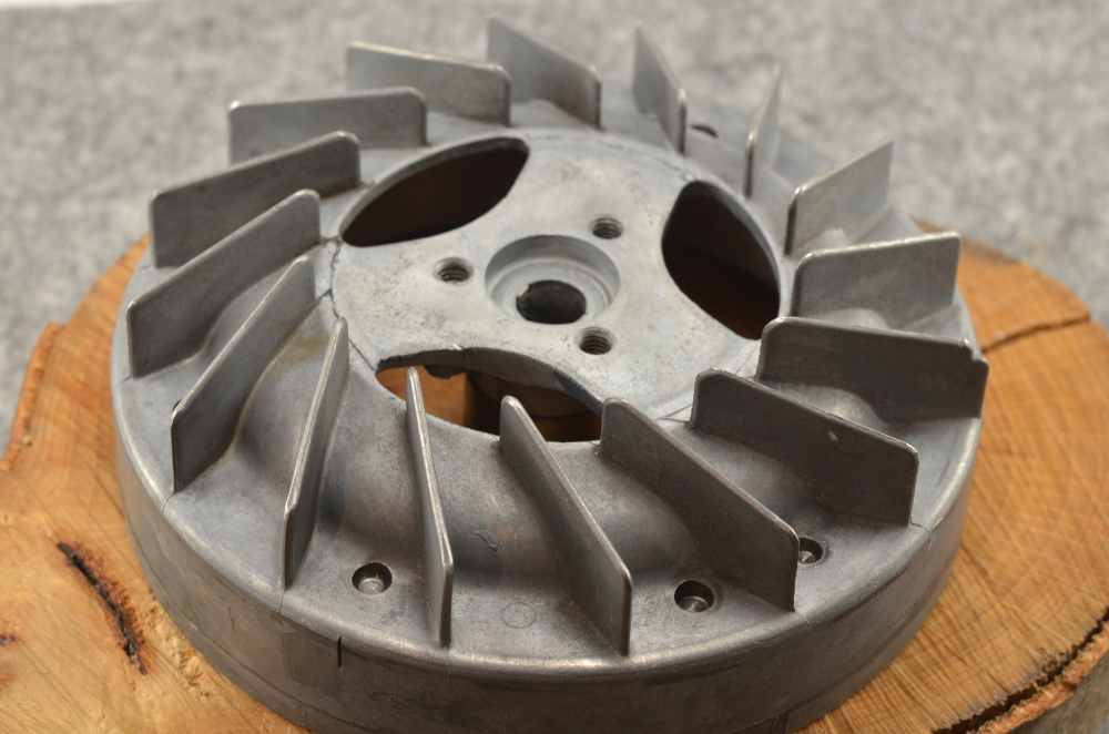

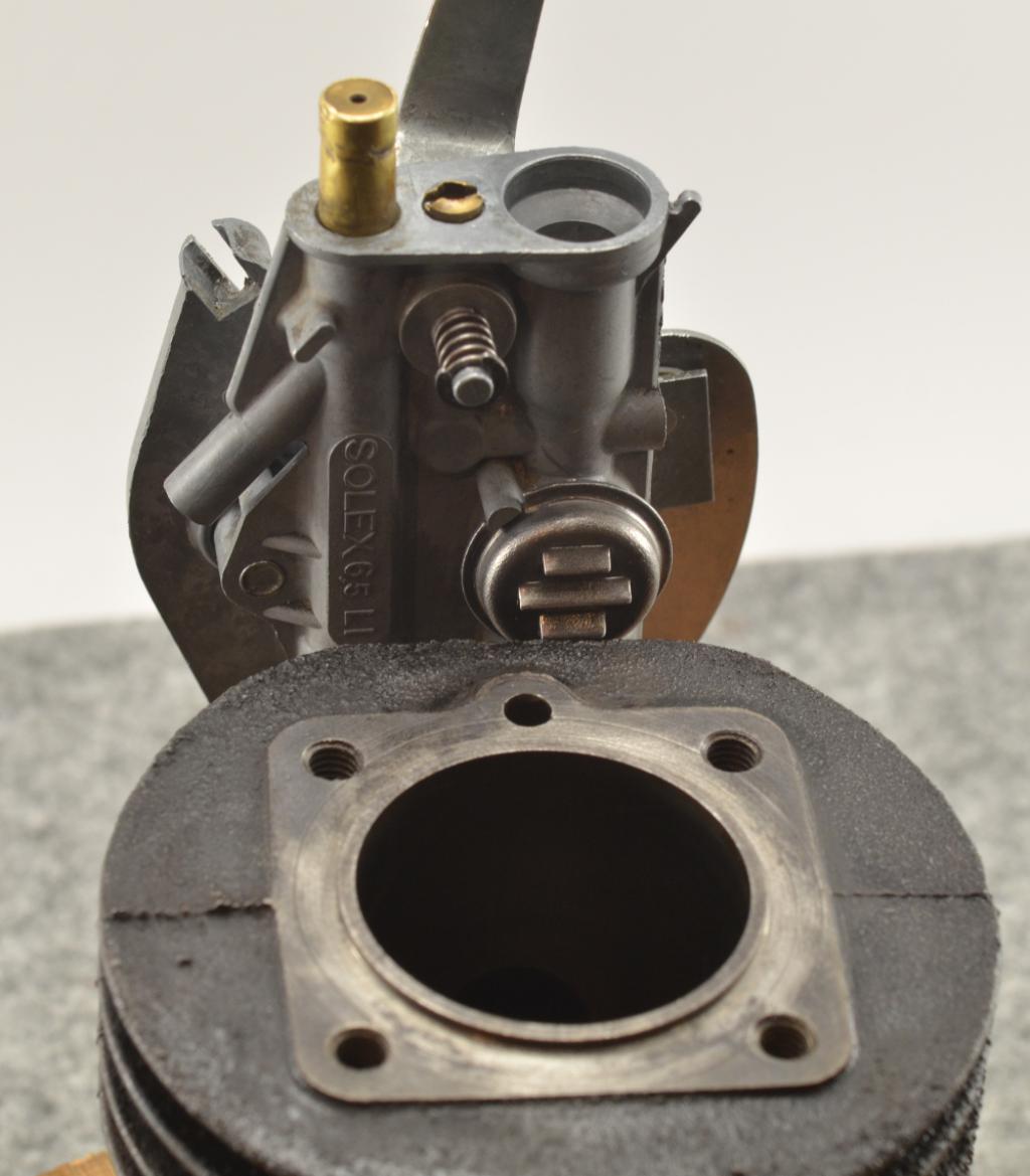

Beaucoup de boulot sur le petit mais j'apprends beaucoup ! Chaque modèle est différent et c'est pas toujours facile de trouver certaines pièces pour un 2200.
Décalaminage complet
réfection des roues
réfection carbu
réfection réservoir
remplacement câblage électrique
recherche des éléments manquants (joints, filtres, etc.)
C'est incroyable : le petit fonctionnait malgré un état de délabrement sévère !
Des images en vrac du travail

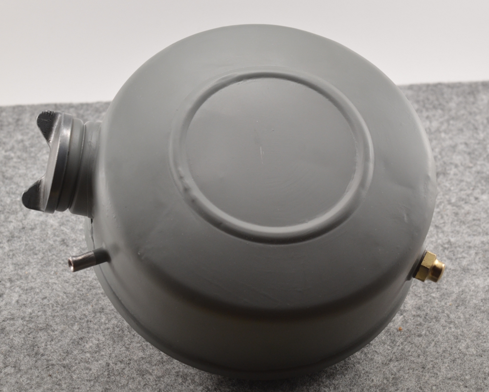

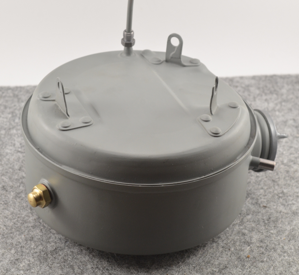

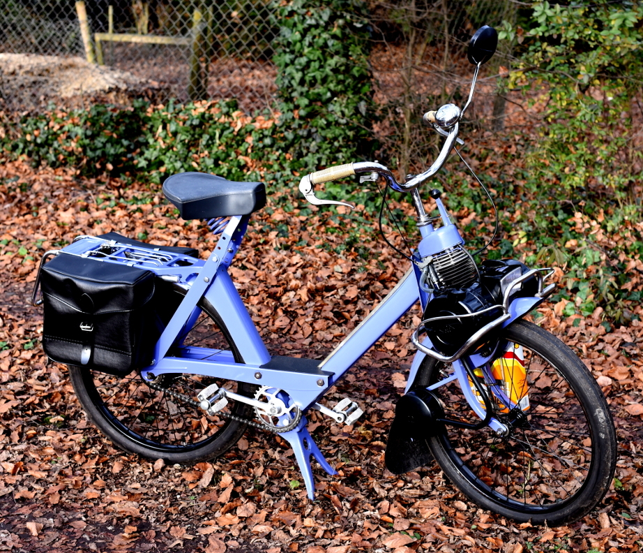

J'attends le réservoir qui après avoir été ouvert, sablé, étamé et refermé, est maintenant chez mon carrossier pour recevoir sa couleur noire.

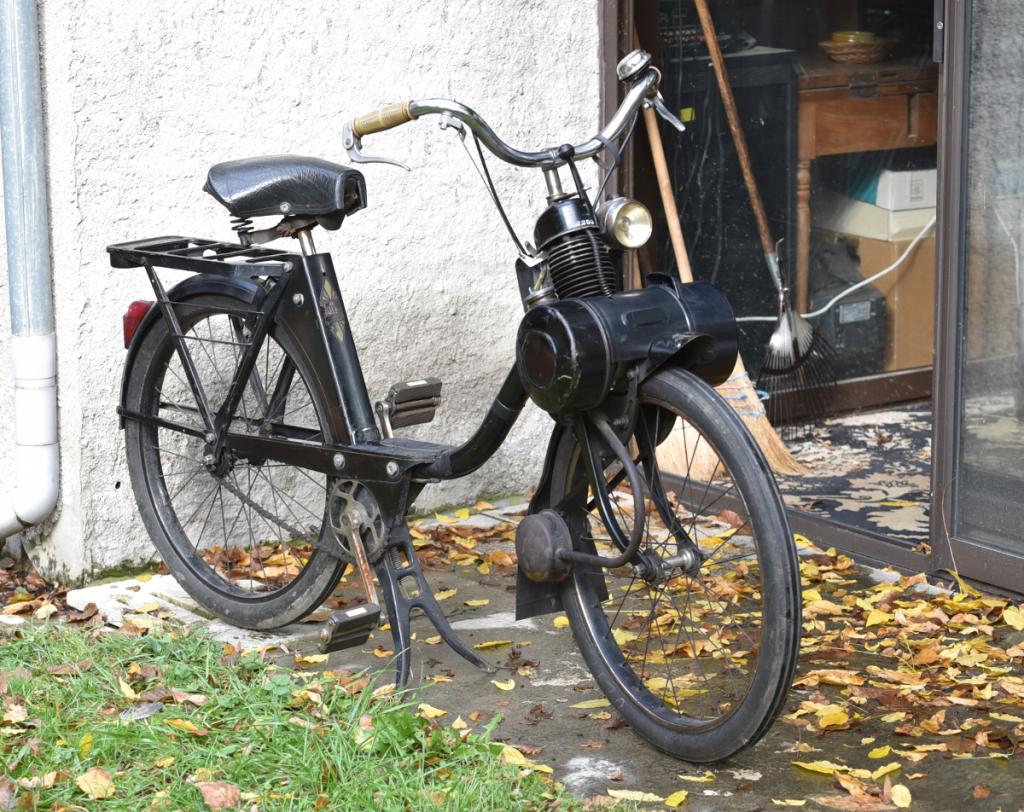

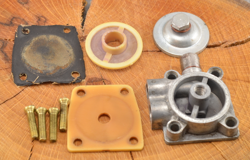

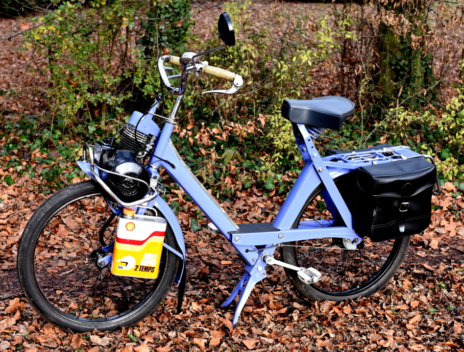

Et pendant ce temps, j'ai mis la main sur ce coloré que j'ai pu faire refonctionner correctement pour Mme PH: C'est un bricolage : on lui avait greffé un moteur de 2200 et il ne fonctionnait pas correctement : il fallait pédaler même sur le plat !
Changé siège de pompe qui était glairé, remplacé membrane et remis bille supérieure qui avait disparu : ce qui empêchait le petit de fonctionner correctement !
C'est super chouette de bricoler ces Solex mais je n'ai plus de temps pour poursuivre l'inventaire photographique des coustifs : j'ai perdu le fil et je ne sais plus lesquels doivent encore être présentés !!!!

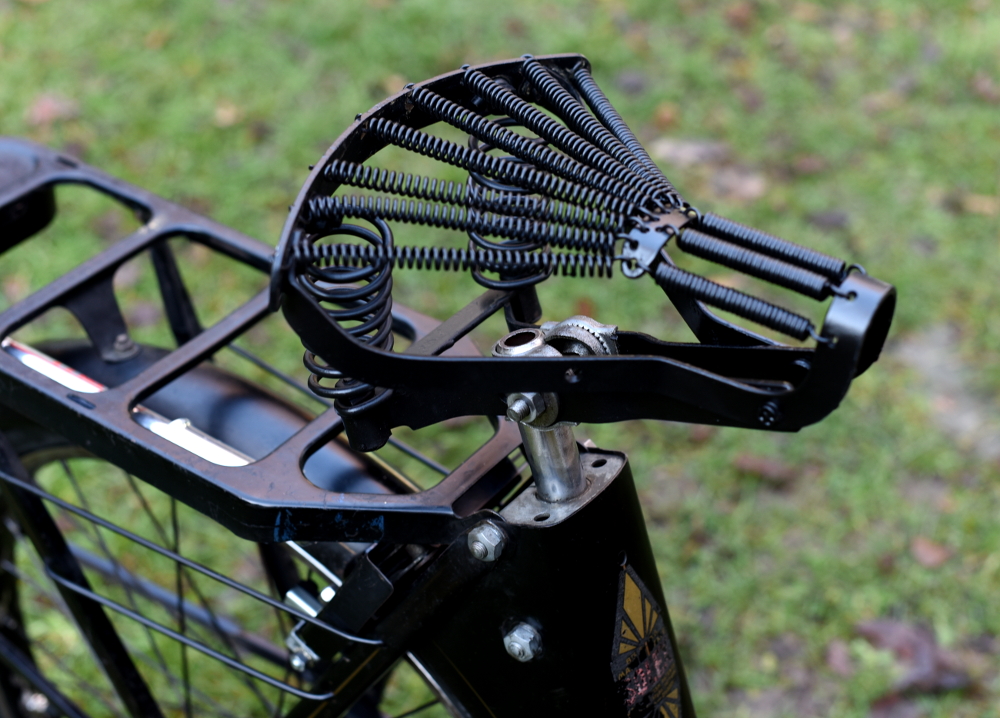

En train de refaire la selle en attendant toujours mon réservoir !
Armature dérouillée dans du sel d'oseille et repeinte
