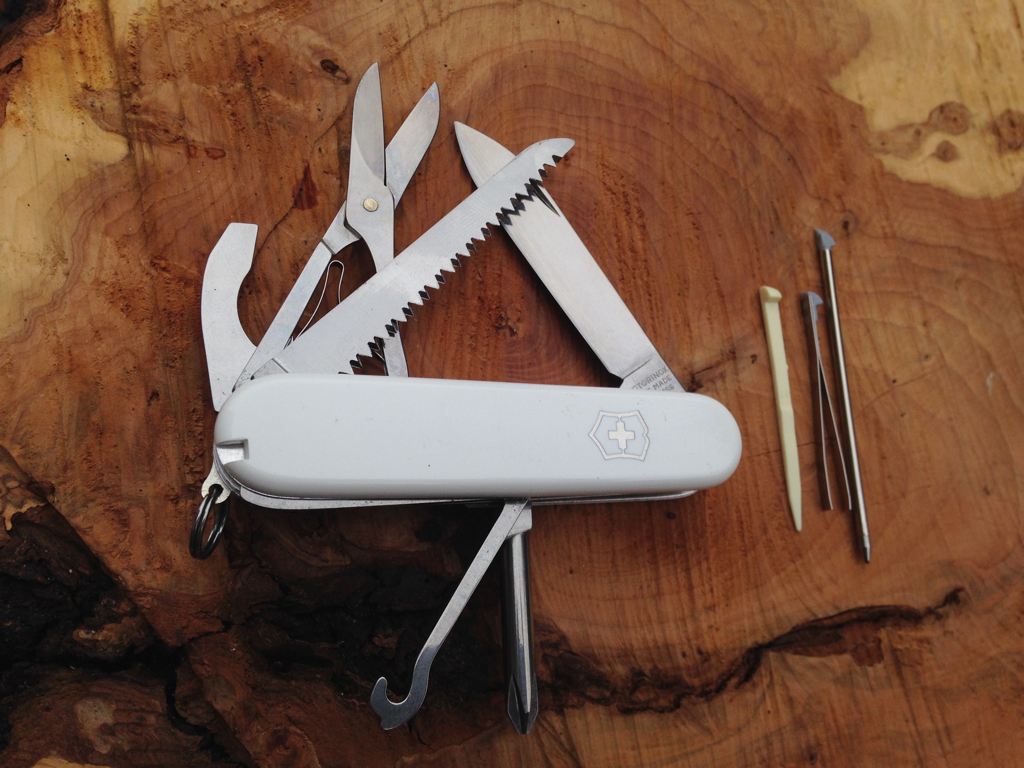

Un custom sur base de Compact ,
car j'aime bien son architecture avec le combo Tool à la place de la petite lame habituelle.
Pour se rapprocher du Fieldmaster qui est un de mes 91mm préférés,
il faut rajouter une scie à bois, un cruciforme et des ciseaux.
Je ne rajoute pas de poinçon pour garder le crochet/lime à ongle.

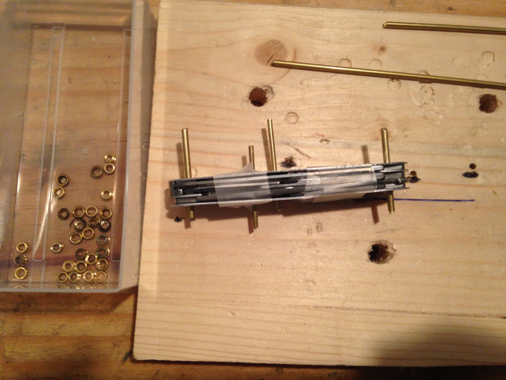

J'apprend de mes erreurs et je travaille directement sur des tiges en laiton au bon diamêtre ,
pour ne pas avoir à démonter/remonter par la suite.
Et bien scotcher le tout pour le couteau n'explose pas au rivetage:

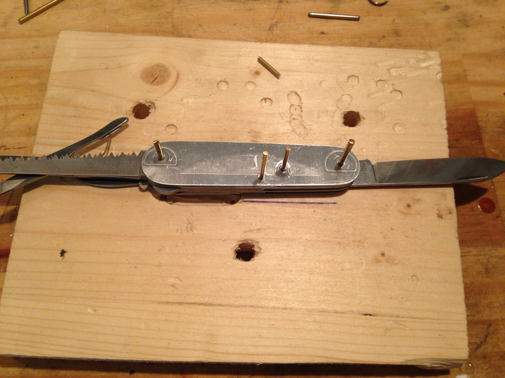

J'ai bien fait de ne pas démonter car deux tiges sont un peu courbées après la mise sous tension.
Cette fois ci, je ne vais pas mater les rivets d'un seul coup: je vais vérifier que les outils s'ouvrent bien!

Cinq rivets bagués réussis sur six! C'est pas mal.
Un seul n'est pas assez serré mais j'y vais en douceur car la tension est nickel:
je n'ai envie de tout coincer pour un rivet qui sera caché de toute façon!

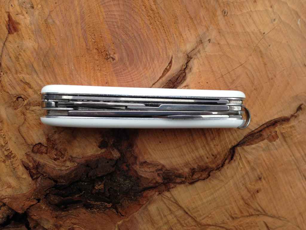

Ne reste qu'à l'habiller avec de belles plaquettes blanches et de le tester. La suite demain!

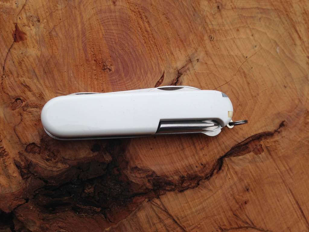

Il est prêt, il a passé le test, il est parfait pour mon usage.

Merci pour vos encouragements!
Le retour après utilisation est vraiment bon.
Le crochet/lime est pas mal car on peut l'utiliser en tant que grattoir à allumette quand le crochet est en position fermée.
Choisir entre le crochet et le poinçon a été difficile!
J'en ferai peut etre un autre avec le poinçon, mais l'architecture du compact (et du Trail Guide) est un succès: pas plus épais qu'un Hiker avec les ciseaux en plus.
Assurément mon SAK préféré (enfin, pour l'instant!)
