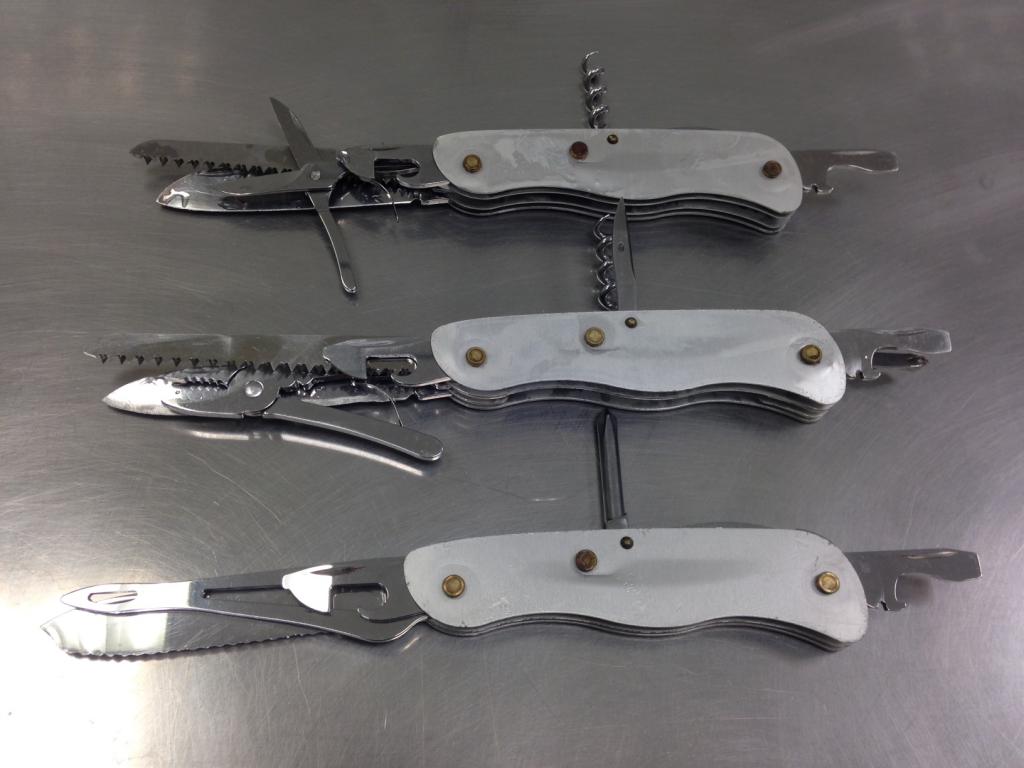

Plus pour m'amuser et découvrir l'architecture de ces 111mm que par réel besoin,
je tente un custom grand format.
Je pars avec un a priori car je n'aime pas trop ces grands formats.
Mais d'après mon épouse, "c'est quand même mieux que (mes) petits couteaux"  Crying or Very sad
L'architecture est très semblable aux autres couteaux de la marque: des rivets, des ressorts, on n'est pas perdu.
Le système de blocage Slide lock est bien pensé et simple mais je préfère un liner lock.
J'aimerais faire un couteau assez complet et rustique avec de belles plaquettes.

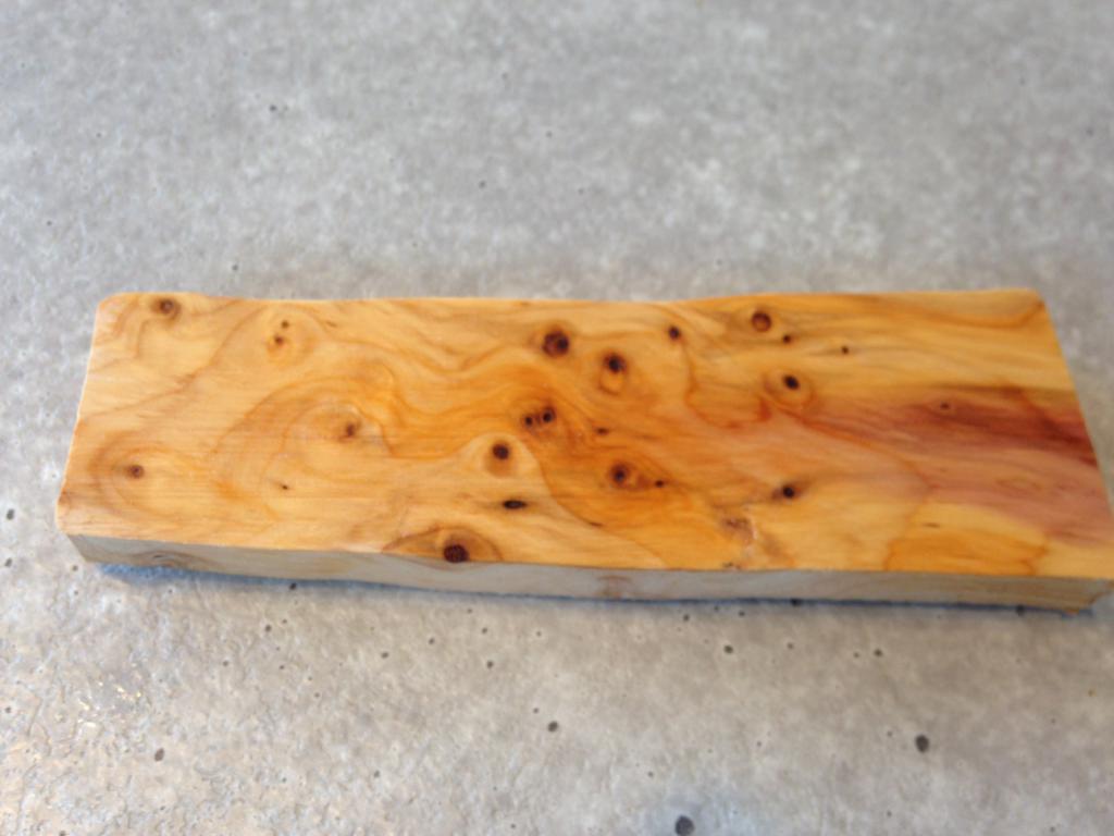

J'ai récupéré de beaux morceaux de vieil if, le bois est assez dense et noueux. Je vais m'y essayer.
Je reste fidèle au Fieldmaster, je vais plagier le Trailmaster: une grande lame, une scie à bois, un tournevis cruciforme.
Je rajoute des ciseaux car ils servent tous les jours.
Pas de pince, c'est un couteau de rando.
Pas de tire bouchon non plus. Un Trailmaster X en somme.
Je vais utiliser une lame de Skipper pour faire une lame mi lisse mi serrated.
Au quotidien, je préfère les lames lisses mais en rando,
la partie serrated est pratique pour couper des ficelles, des cordes..
Ca tombe bien, j'ai trois 111 bien abîmés qui feront une bonne base.

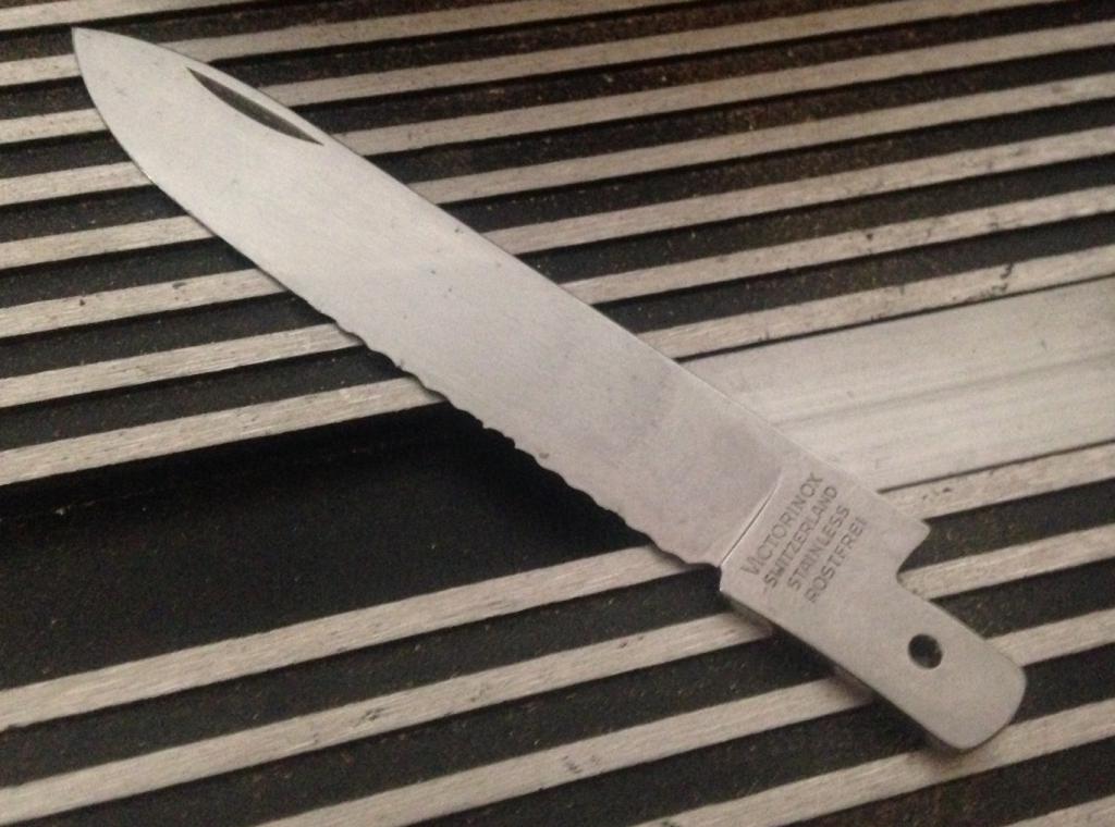

Un petit tour au combiné ponceur et la lame est prête. Il faudra un bon aiguisage et un polissage mais ça fera l'affaire.

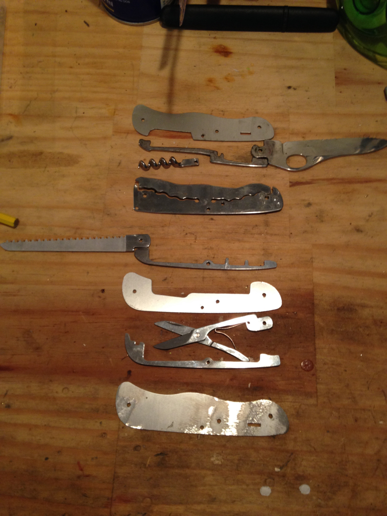

Le blocage par bouton à l'arrière ne me plait guère... Alors pourquoi faire un couteau qui ne me plait pas?
Je redémonte tout et regarde de plus près le couteau du soldat suisse 2009. le liner est fort simple et efficace.
Du coup, je change mes plans: j'intégre le liner lock. Et pourquoi ne pas bloquer la scie avec la deuxième partie du liner lock? Ce serait pratique et ça me rappelle mon prototype bi-lame sur base d'opinel.
Mais, il y a un mais, le ressort n'est pas prévu pour ça: du coup, j'adapte un ressort existant : j'abaisse le plat du ressort et le dos du culot de la scie., je fais une cale à partir d'une vielle scie et hop!

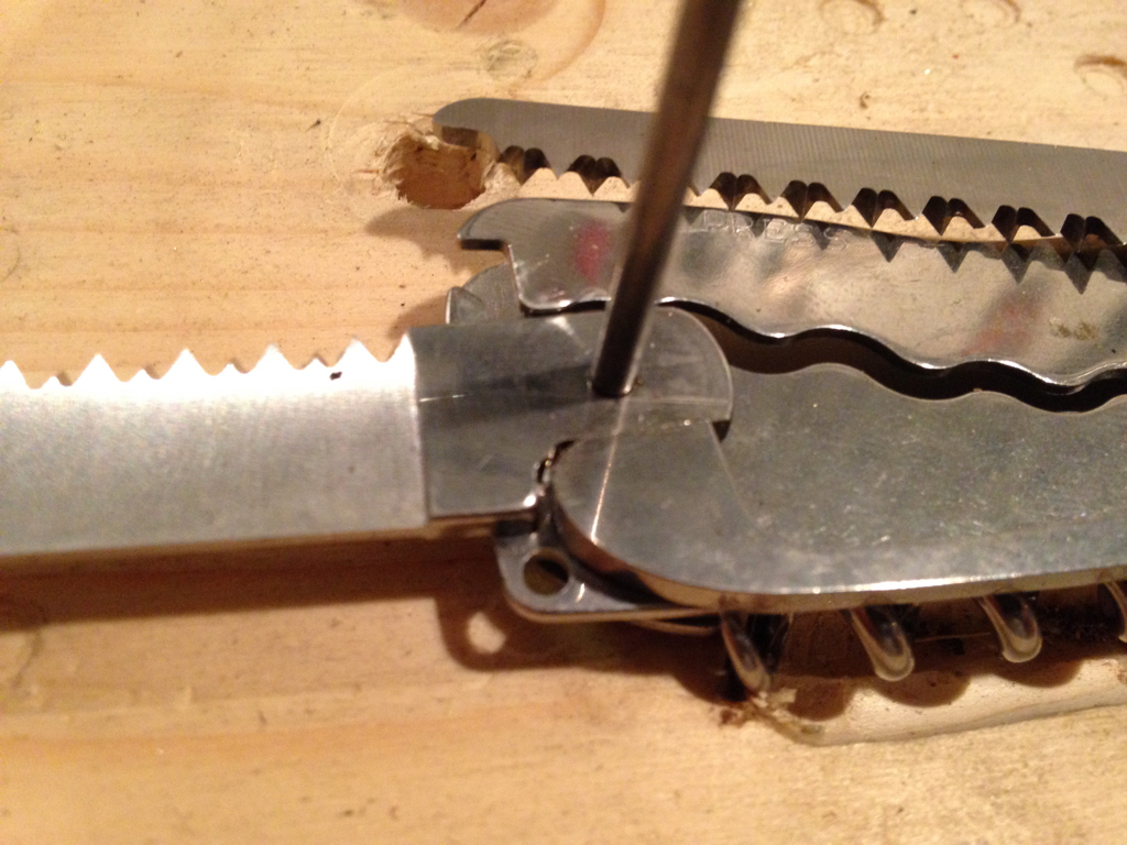

Sur la photo, la scie du haut est juste posée pour caler (je découperai et poncerai son culot plus tard)
Messages: 2 624
MessagePosté le: Jeu 24 Nov 2016 - 19:01    Sujet du message: Trailmaster X Répondre en citant
Le ressort et la scie sont en place sur la photo: l'ajustage est correct.

j'espere que tu accepte tout les avis car j'adore tes customisations
pour moi un mix m2.5 et m3 ça donne beaucoup trop de jeu .
un blocage de scie par dessous c'est une fausse sécurité .
vu le ressort de la scie arrondi tu rajoute une tension sur le liner lock car en fin de compte c'est lui qui fait ressort .
je ne sais pas comment le ressort de la lame peu bloquer avec une telle forme j'ai pourtant fait des essais .
et je suis pas certain que la scie fasse 2.5 épaisseur comme le ressort .
EDIT: c'est le ressort du tournevis plat du coup tu la incliner pour ne pas avoir la pente du poinçon la j'avoue c'est un coup de genie je vais tester ca !

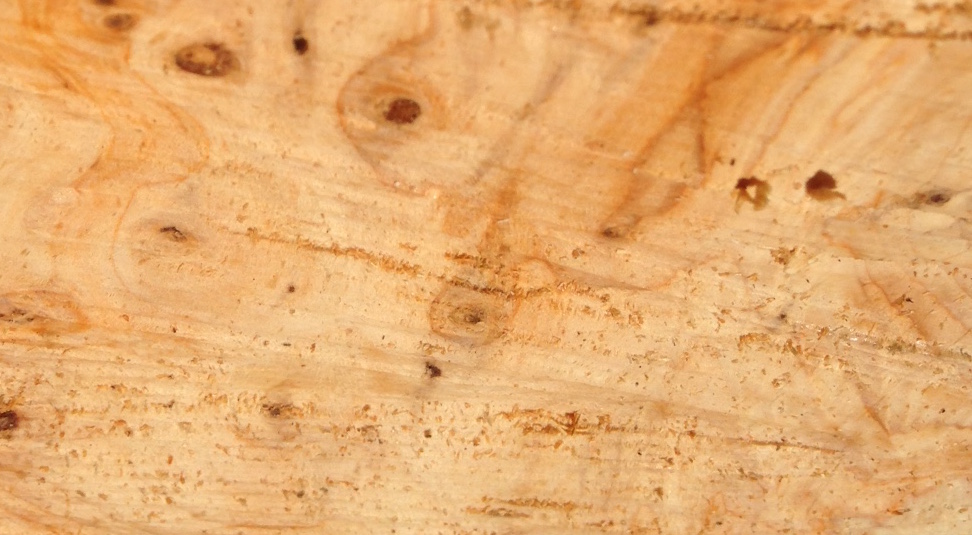

Je dégrossis les plaquettes. Cela prend pas mal de temps car ce bois est très dense et que je ne veux pas le massacrer.
Encore du travail!
Non ce n'est pas un coup de génie. J'ai essayé tous les ressorts. Le ressort d'origine ne marche pas car il aurait fallu le retourner pour que le pivot de la scie se retrouve en regard du liner lock. J'ai essayé toutes les configurations mais seul ce ressort était compatible avec ce montage.
C'est quand même du bricolage car j'ai du faire une cale pour l'autre coté du ressort et j'ai retaillé scie et ressort pour que ça s'adapte.
Sinon, tu as raison, j'avais un décalage au début mais j'ai utilisé une rondelle pour plaquer la scie contre le liner lock. Le liner lock se déploie en diagonale et bloque bien la scie. Le souci est qu'il accroche un peu la scie quand on la replie, ça se voit sur la video. Si je suis courageux, je le démonterai pour limer et arrondir le liner lock....  L'aventure n'est pas finie!
Messages: 1 424
MessagePosté le: Lun 28 Nov 2016 - 10:48    Sujet du message: Trailmaster X Répondre en citant
j'ai fais un peu de mécano ce we pour voir tout ça .
j'ai jamais réussit a mettre bien parallèle le tirebouchon , et il ya un peu trop de tension sur le ressort niveau tirebouchon , mais ça fonctionne .
Messages: 2 624
MessagePosté le: Lun 28 Nov 2016 - 12:39    Sujet du message: Trailmaster X Répondre en citant
Oui j'ai vu ça aussi. Je fais le montage outils dépliés et tirebouchon/cruciforme replié, ça libère de la tension.
