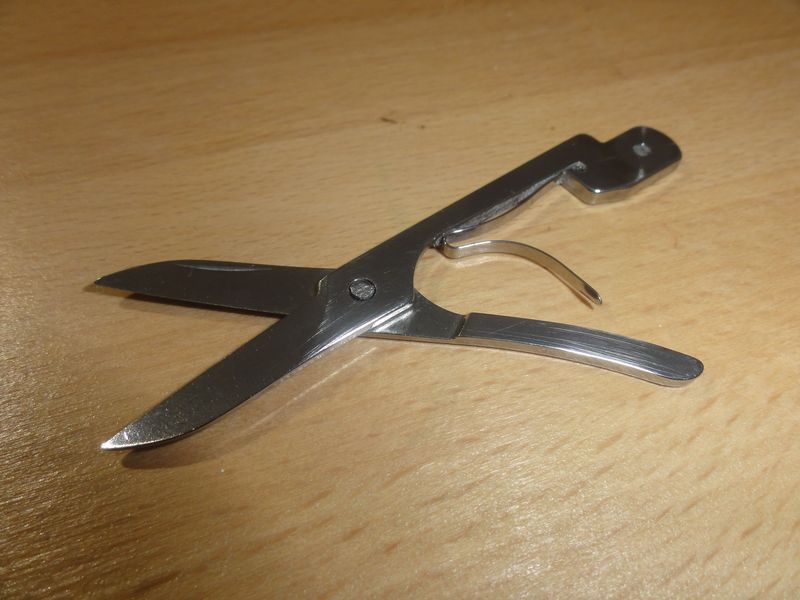

étant actuellement en train de remettre en état un Huntsman, j'aurai besoin de vos conseils pour réparer l'axe des ciseaux.

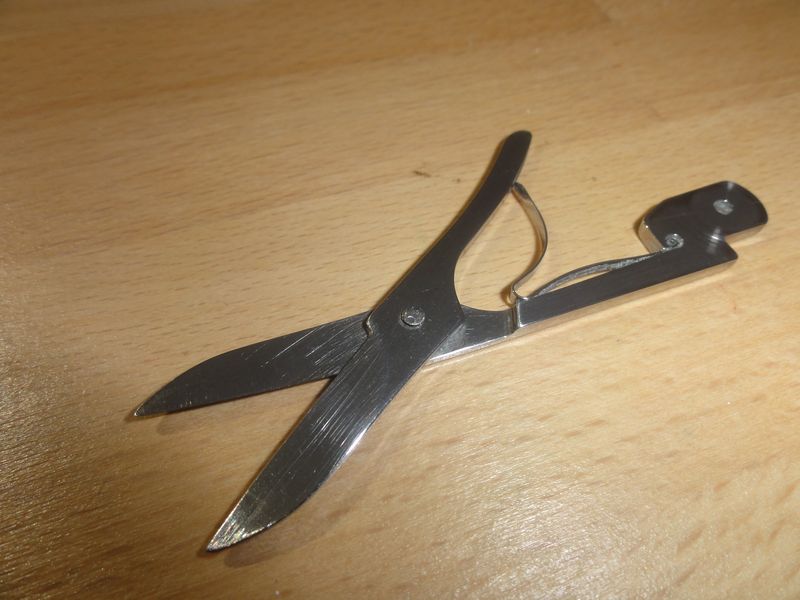

En fait, j'ai déjà effectué il y a quelques années une réparation en remplaçant le rivet par un clou (cf photo) mais le résultat n'est pas convenable, en plus il y a un jeu assez important qui ne permet pas une utilisation normale de ces derniers.
Que me conseillerez vous pour refaire correctement ce rivet dans les règles de l'art, quelle matière utiliser et comment l'installer correctement?

Les rivets victorinox sont des oeuvres d'art à part entière. Si tu veux retrouver l'ajustage parfait, le mieux est de remplacer les ciseaux en entier.
- soit tu envoies ton couteau au SAV victorinox (les couteaux sont garantis a vie) ceci dit je ne sais pas s'ils réparent les couteaux deja démontés
- soit tu achetes un Vic (climber, compact, super tinker) et tu récupères les ciseaux

le sujet c'est plutôt apprendre a faire des rivets .
et la pratique compte énormément .
d'origine je crois que l'axe c'est du maillechort .
mais tu peu remplacer par du laiton , de l'inox , un bête clou en acier doux .
pour la technique dans les différents topic chacun explique ça méthode (en gros marteau boule et frappe a 45°).
a vue de nez d’après les photos ton soucis se situe sur les ourlé du matage car le clou et un peu juste niveau longueur .

Plan B:
j'ai des ciseaux en rab (modèle avec vis mais sans ressort), si tu veux, envoie moi tes coordonnées postales en MP, je te les envoie.

laisse la tête du clou, ça va éviter un matage , pour commencer, ensuite coupe 2 mm au dessus du niveau, possiblement avec des tenailles, qui laissent une coupe en sifflet obtuse et donc un peu plus de matière à refouler, tu peux aussi tenir l'autre face avec de l'adhésif en ruban, mais c'est pas très utile s'il n'y a pas de rondelle. je te conseille un marteau boule de carrossier, et aussi de graisser la zone de frottement des ciseaux, car si c'est bien rivé, ça risque d'être dur à ouvrir/ fermer.
l'aspect d'in rivetage réussi: une bosse ronde et lisse comme poncées, et polie
