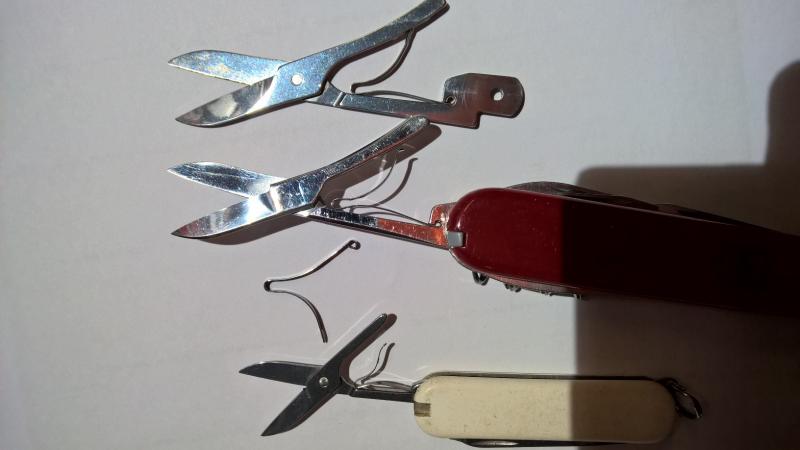

Bonjour à tous
J'ai la chance d'avoir trouvé un small Climber de 84 ml
L'état général est correct, avec simplement le ressort cassé.
Pas de soucis, un petit mail chez Victorinox et une semaine après BELIGNE m'envoie un ressort pour ces anciens ciseaux.
Mais voilà ( il y a un MAIS), depuis le remplacement du ressort, les ciseaux ne se ferment plus correctement
Pour le coup je ne comprends pas trop d'où vient le souci
Voilà des photos, si quelqu'un a une idée ?
Merci

Ce ne sont pas les mêmes ressorts. Sur la photo, celui du ciseau est recourbé en bout alors que l'autre est droit.
N'aurais-tu pas mis un ressort prévu pour un 91mm ?
Je n'ai pas de 84mm avec ciseau pour pouvoir comparer.
Bien vu Reno!

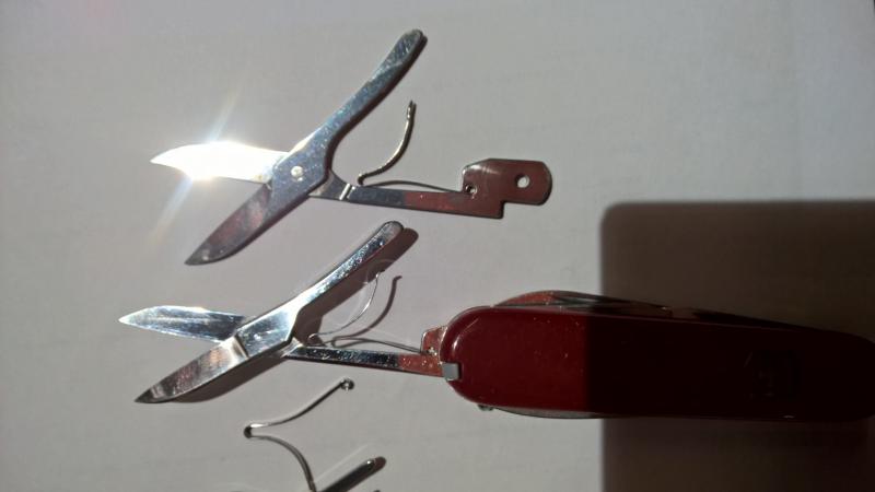

Oui tu as raison RenoForce,
Le ressort à côté du couteau est un modèle pour les ciseaux actuels en 91 mm, l'embout est pointu pour être guidé avec l'encoche des ciseaux.
Les anciens modèles n'avaient pas d'encoche d'où l'extrémité du ressort recourbée. Et c'est bien ce type de ressort qu'il faut pour mon Small Climber.
De plus le modèle posé m'a été envoyé par BELIGNE suite à mon mail au SAV Victorinox.
J'ai également mesuré l'épaisseur du ressort et il ne dépasse pas du ciseau.
Je crois que les ciseaux sur couteau de 84 mm sont rares ( uniquement pour les Small Climber ?)
Voici d'autres photos avec comparaison d'un 58mm
Si je ne trouve pas pourquoi il bloque,ce sera retour SAV, mais pas tout de suite, car j'ai déjà 4 modèles en réparation  Embarassed

Hulk. a écrit:
j'ai pas tout compris
c'est un ciseau pour un modèle 91 monté sur un 84 ?
ou alors le ressort du ciseau empêche la fermeture complète ? (ce qui reste facilement vérifiable en appuyant le dit ciseau)
Bonsoir Hulk
Le couteau n'a pas été modifié, donc les ciseaux sont d'origine.
Sur la photo on peu voir des ciseaux démontés d'un modèle 91 mm pour comparaison et la taille des ressorts semble très proche
Le ressort maintenant installé m'a été envoyé par le SAV Victorinox et est normalement pour ce modèle.
Et oui le ressort empêche la bonne fermeture du ciseau.

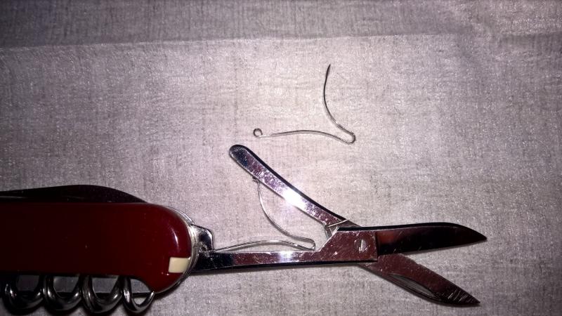

RenoFéroce a écrit:
Et un essai de fermeture sans ressort pour voir si c'est le ressort qui est responsable du mystère...
Bonsoir RenoFeroce
A l'achat du couteau,le ressort était cassé et les ciseaux fermaient sans problème.
Autre hypothèse, j'ai tordu quelque chose en installant le ressort  Crying or Very sad  mais pas évident
