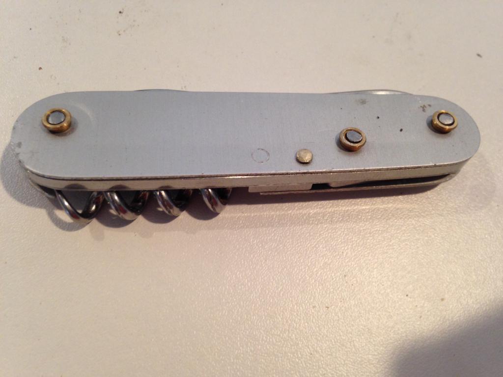

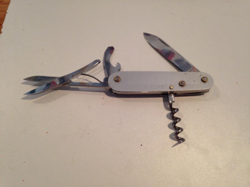

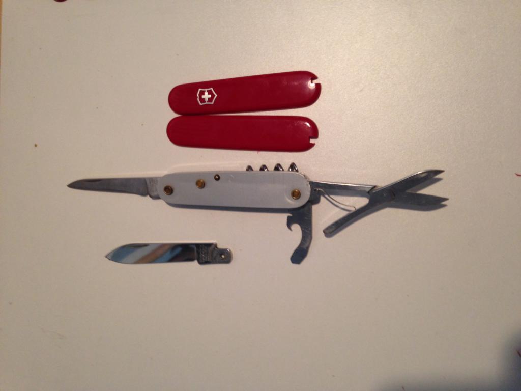

Ces temps ci, je m'intéresse aux 84mm. Ils sont bien pensés,
avec souvent des combo dont je suis fan, avec aussi un système de bloquage sur les juniors evolution,
bref pas mal de petites choses à tester.
J'ai trouvé un Voyageur qui a pas mal servi, vu l'état de la lame.
J'aurais pu en faire un martyre pour un de mes custom mais je me suis dit que si la lame est tellement usée,
c'est son ancien propriétaire a du l'aimer et s'en servir jusqu'au bout.
Je le restaure pour lui donner une nouvelle vie.
Un petit tour au bac à ultra sons, WD40 et changement de lame.
Je ne suis pas trop mécontent des rivets (apparemment les axes des 84 mm ont un diamêtre de 2,2mm,
je n'avais que de l'acier en ce diametre, d'où la couleur non académique).
Encore un ressort à changer et il sera comme neuf!

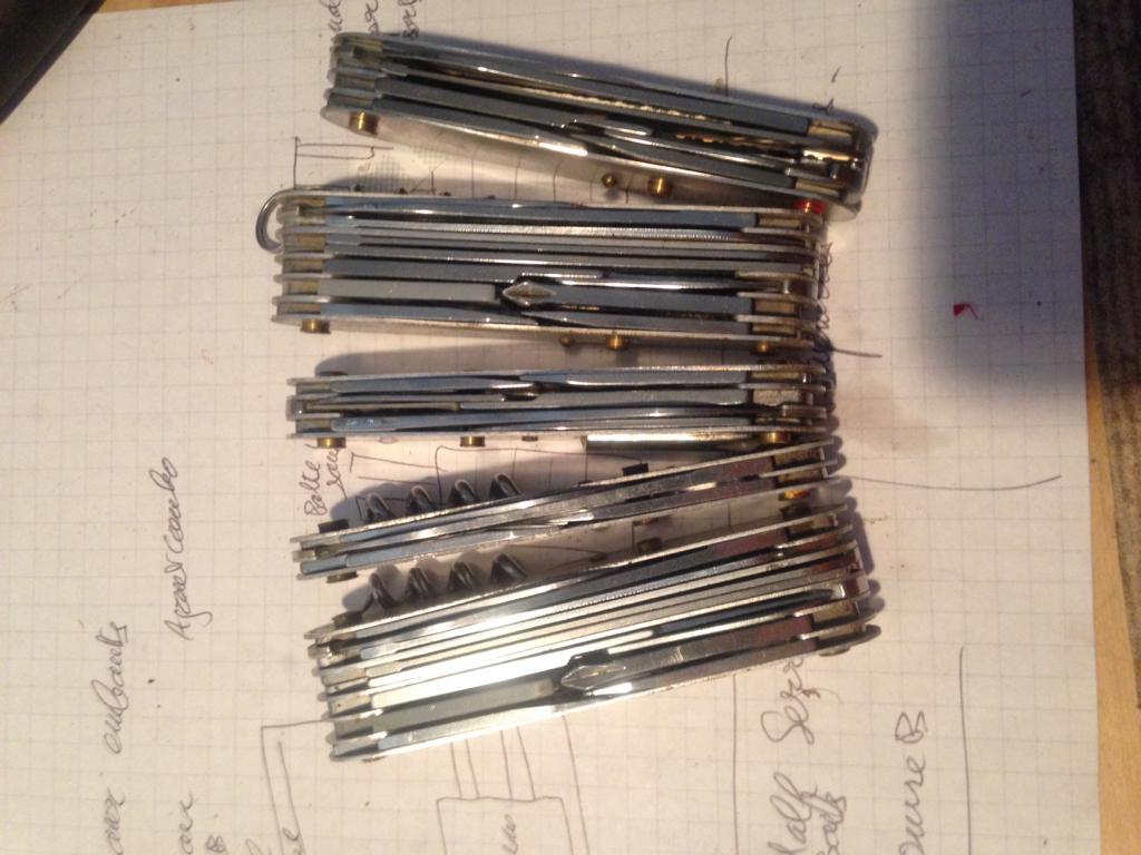

En fait je n'ai pas tellement le temps, alors j'empile mes projets et mes couteaux de récup à démonter... Quand j'ai un week end de libre, j'en profite!
En ce moment, j'ai cinq couteaux en état très moyen à démonter (un champion à restaurer, un autre a nettoyer entièrement avant de l'offrir et trois couteaux pour les pièces)
Ensuite je stocke les pièces par ensemble: l'outil avec son ressort, son intercalaire et son outil complémentaire le cas échéant. C'est très pratique pour imaginer de nouvelles combinaisons.
Mais le temps me manque en ce moment (c'est la saison des vélages et des pathologies inectieuses) alors ça a tendance à s'accumuler mais c'est bien: j'ai le temps de plancher sur de nouveaux custom!!
