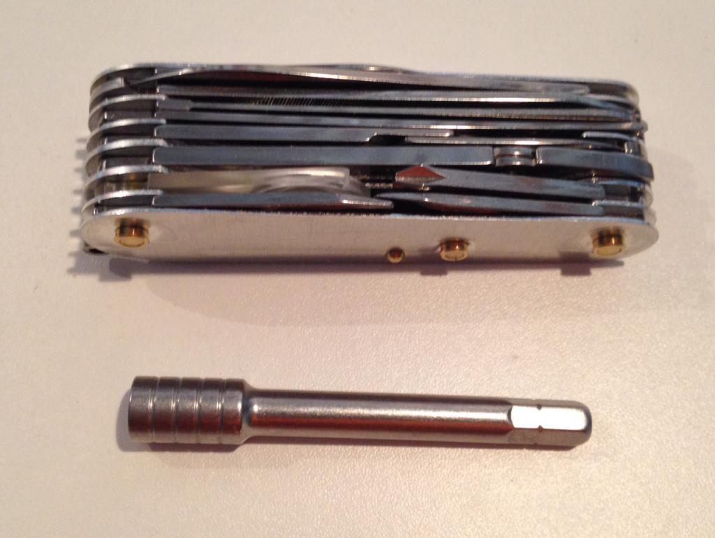

En attendant de trouver des pièces pas trop chères pour le projet de Fieldmaster compact en 84 mm, je planche sur un projet assez sympa.
L'idée est de remplacer les tournevis plats et cruciformes par un porte embouts de type Hex-bit standard. Ce serait plus pratique car les philips sont remplacés par les pozidrive voire les TorX.
Des embouts standards pour trouver des modèles facilement, de meilleure qualité que les embouts plats leatherman (pratiques mais ils s'émoussent vite).
Un custom très axé bricolage donc!
Les outils que j'aimerais embarquer:
- grande lame
- combo (evidemment!)
- pinces et ciseaux
- poinçon
- scie à métaux ou à bois (une lame polyvalente serait top!)
- porte embout
Le reste va dépendre de la place qu'il me restera..
Je compte partir d'un Swisschamp (je suis plus à l'aise avec les custom 91mm et j'ai déniché un exemplaire pas trop cher) et d'une extension pour Swisstool. Parceque cela reste Victorinox et que le diamêtre n'est pas trop large.
La bonne nouvelle, c'est que le porte embout a un diamètre maximal de 10 mm, ce qui corespond à trois couches à peu près. C'est jouable mais il faudra faire des compromis (ou des sacrifices, question de point de vue Embarassed ).
La mauvaise c'est qu'il va falloir usiner la tige, l'aplatir, la percer (joie!) et se débrouiller pour que les ressorts gardent suffisamment de tension.

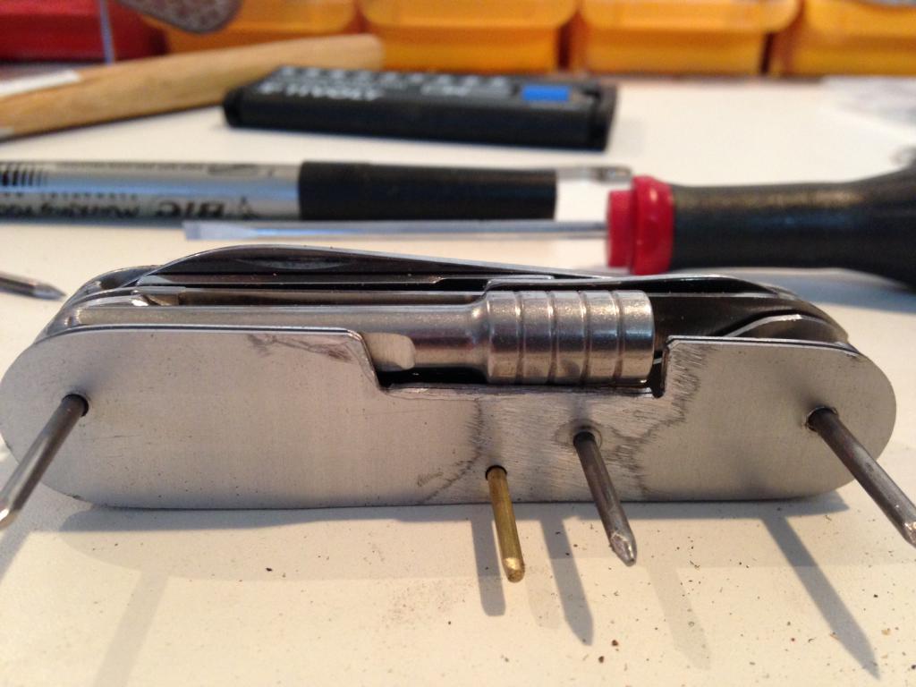

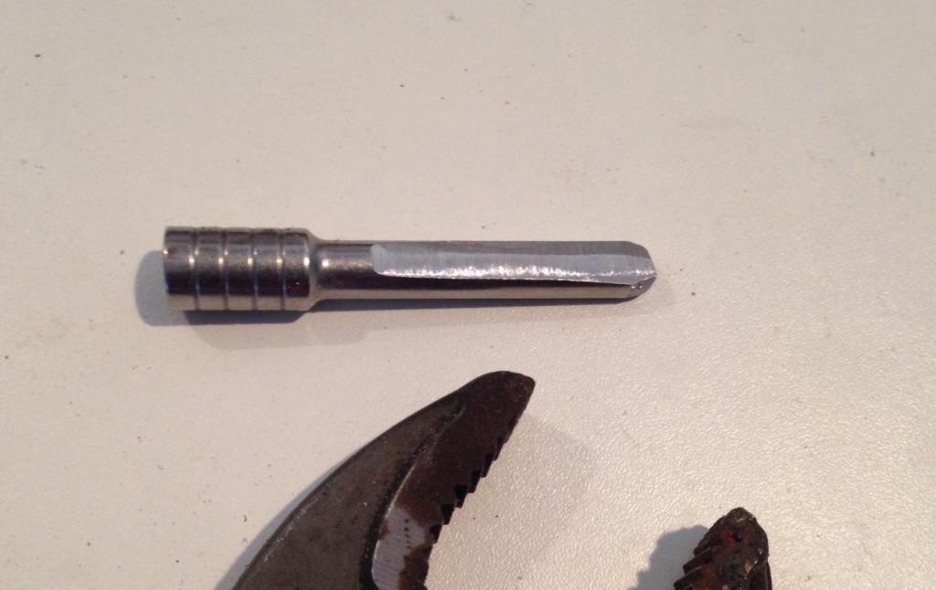

MessagePosté le: Sam 10 Déc 2016 - 13:32    Sujet du message: Intégration d'un porte embout Répondre en citant
L'usinage de l'extension est plus simple que prévu, j'ai raccourci et dégrossi à la disqueuse puis affiné au combiné ponceur.
Je voulais ne faire d'un coté comme sur les tournevis ronds mais j'ai du faire un petit méplat de l'autre coté pour assurer un bon contact avec l'intercalaire.

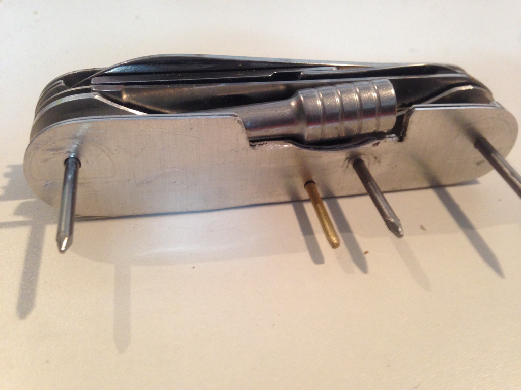

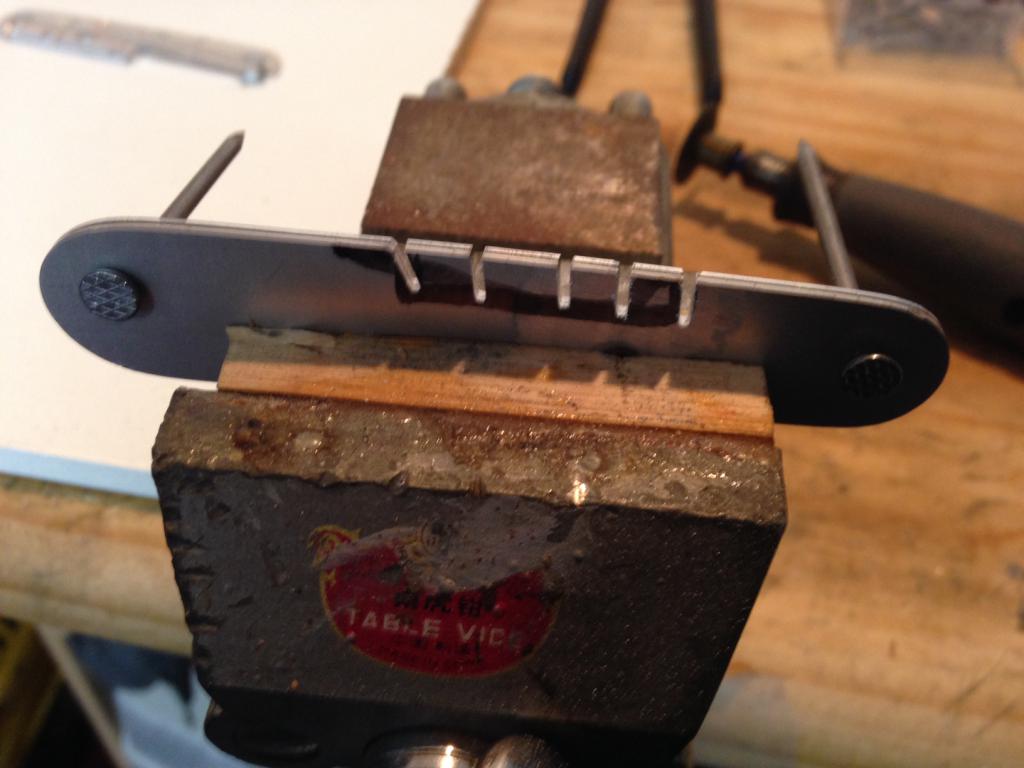

MessagePosté le: Sam 10 Déc 2016 - 13:33    Sujet du message: Intégration d'un porte embout Répondre en citant
Pour l'intégration, j'ai fait une ouverture dans les plaquettes extérieures.

MessagePosté le: Sam 10 Déc 2016 - 13:36    Sujet du message: Intégration d'un porte embout Répondre en citant
J'ai du adapter la forme de l'intercalaire pour ajuster la hauteur du porte embout mais c'est réglé!

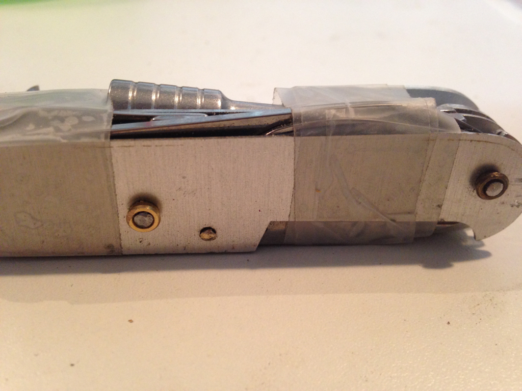

MessagePosté le: Sam 10 Déc 2016 - 13:42    Sujet du message: Intégration d'un porte embout Répondre en citant
J'ai mis une deuxième plaquette extérieure pour que je puisse mettre un manche celidor entier sans avoir besoin de le découper.
Je n'ai pas encore essayé, on verra selon le rendu final.

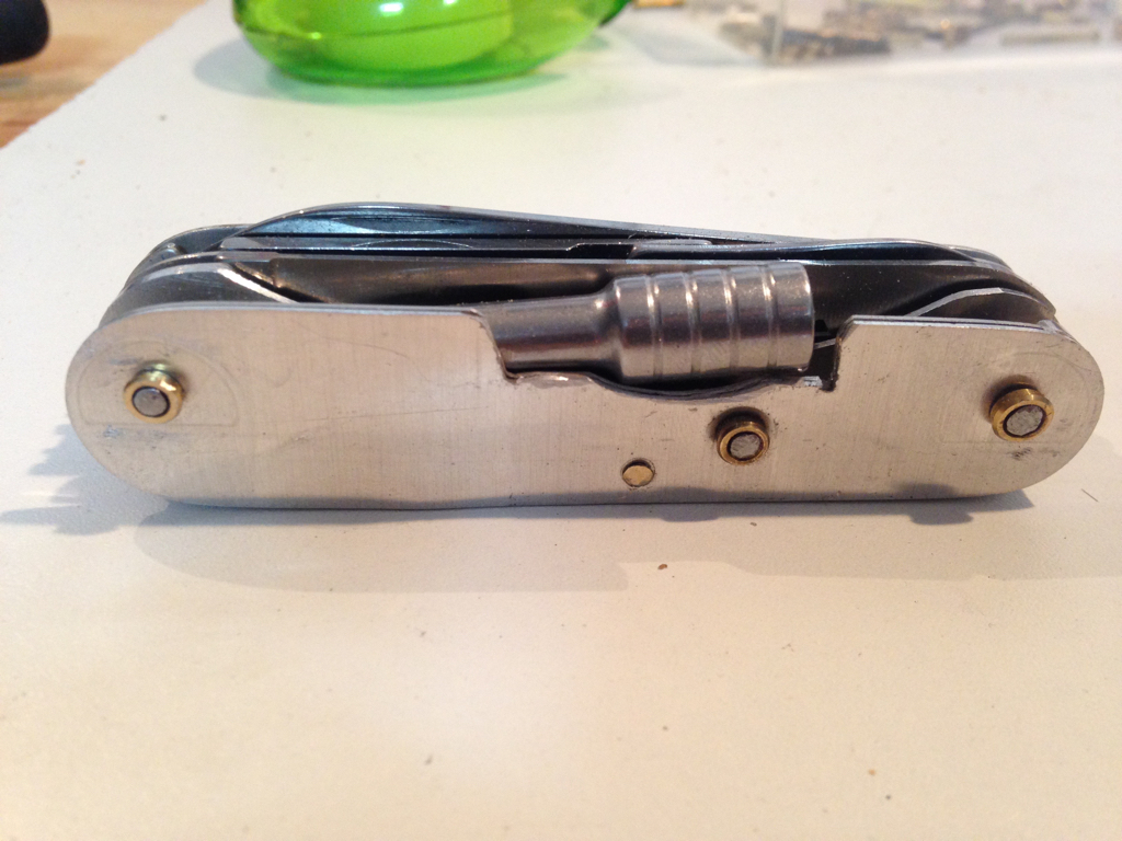

MessagePosté le: Jeu 29 Déc 2016 - 21:02    Sujet du message: Intégration d'un porte embout Répondre en citant

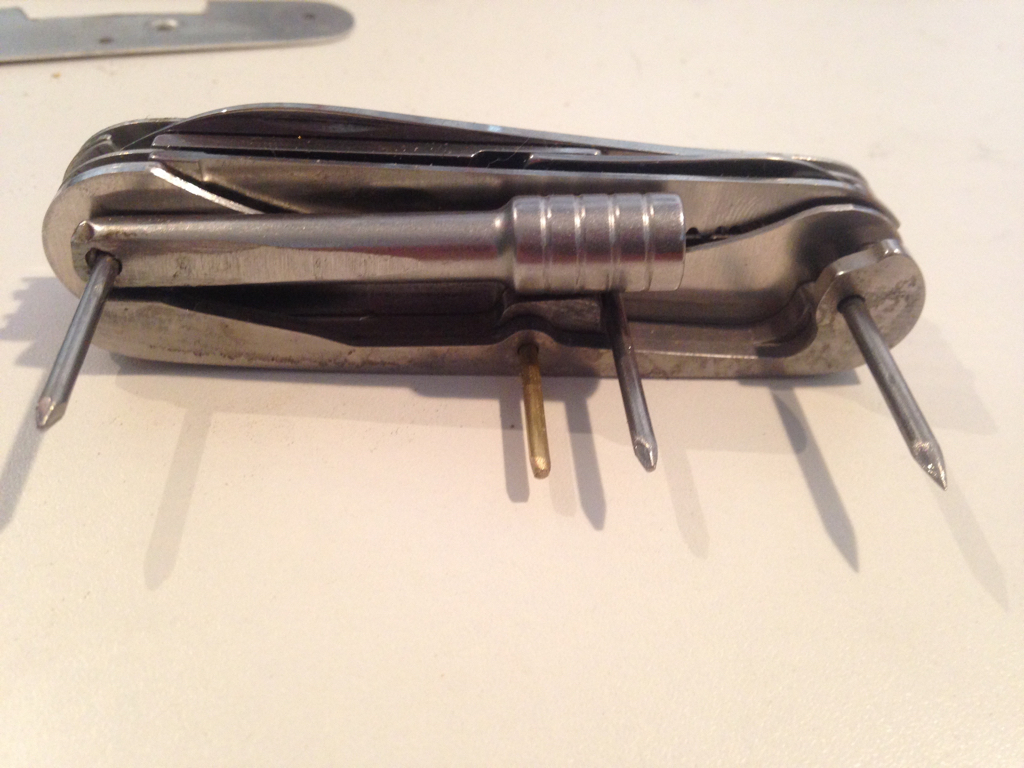

J'ai eu enfin un peu de temps pour avancer dans ce projet.
Percer 7 mm d'inox c'est pas de la tarte mais avec une fraise diamantée et des forets au cobalt (lubrification dans la pulpe d'oignon, à l'ancienne!), ça s'est quand même bien passé.
Messages: 2 624
MessagePosté le: Jeu 29 Déc 2016 - 21:04    Sujet du message: Intégration d'un porte embout Répondre en citant
Le gros souci a été la tension des ressorts. dans ma folie j'ai voulu faire un dos plat ou presque. J'ai supprimé le gros cruciforme, plus besoin avec un porte embout pour y mettre le poinçon. Montage pas banal et tension à rectifier.

MessagePosté le: Jeu 29 Déc 2016 - 21:05    Sujet du message: Intégration d'un porte embout Répondre en citant

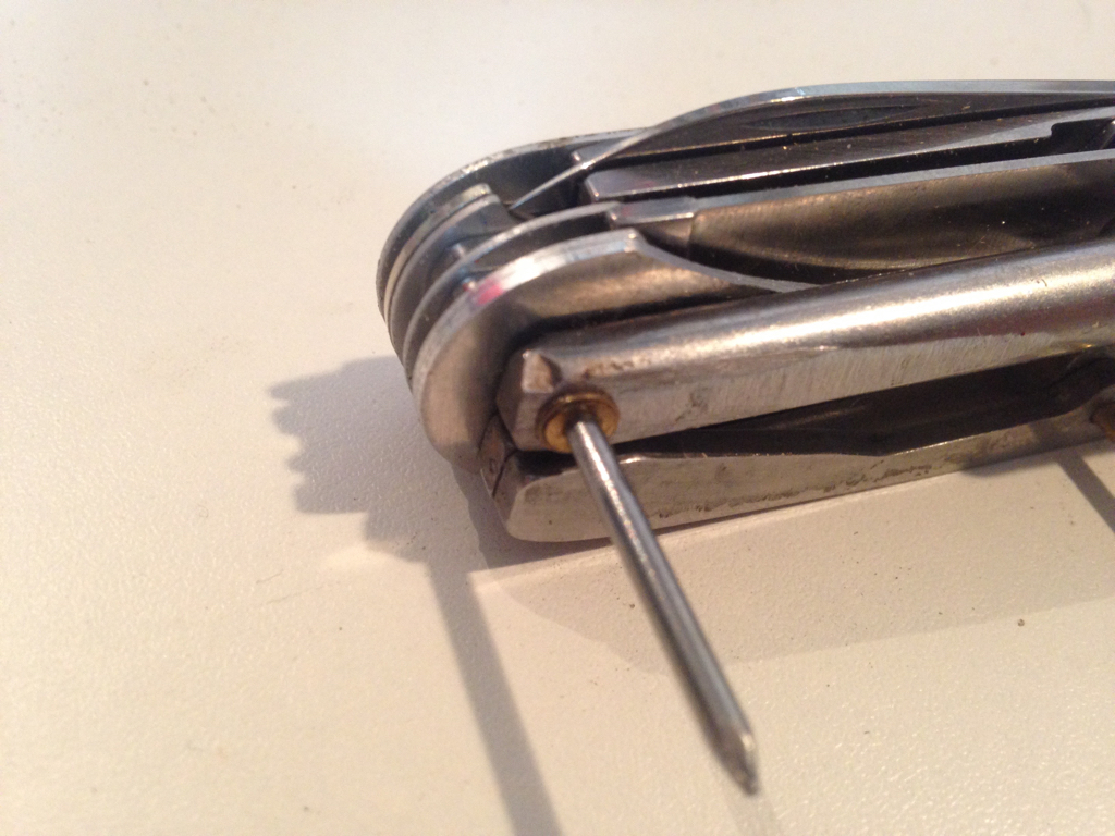

Une fois les cotés en place, patatras! Du jeu lateral dans le porte embout, du coup j'ai limé une bague pour en faire une rondelle:
Messages: 2 624
MessagePosté le: Jeu 29 Déc 2016 - 21:07    Sujet du message: Intégration d'un porte embout Répondre en citant
Scotcher, mater et poncer les rivets. La routine maintenant mais je suis quand même content du résultat.
