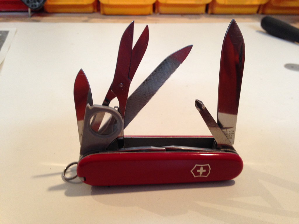

Sakwiki la référence comme un explorer avec une scie à métaux:
(Photo SAKwiki)

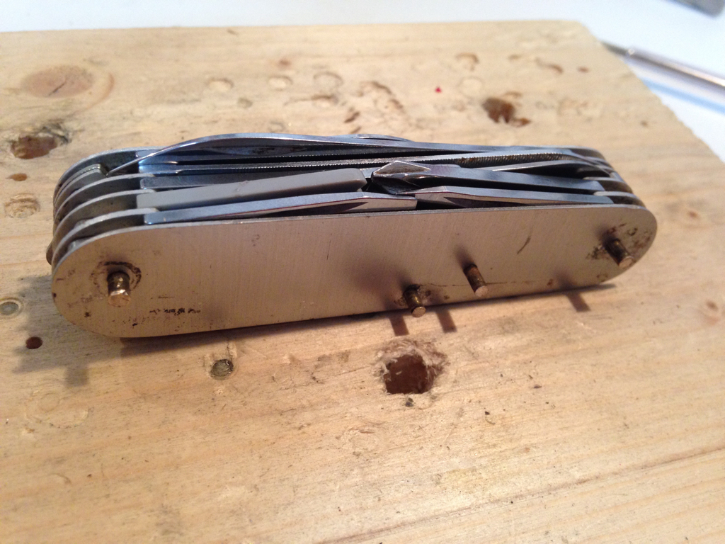

Pas trop compliqué à première vue.
Cahier des charges: ensemble lame/petite lame/tire bouchon strié, loupe grise/cruciforme, ciseaux à dos plat, scie à métaux a dos plat.
Les deux ressorts à dos plats sont difficiles à trouver. Les ciseaux actuels ont un crochet au dos, la scie à métaux intégre aussi un ciseau à bois ou un tournevis fin.
Par chance, j'ai récemment démonté un champion en très mauvais état qui avait ce type de ressorts.
Pour le reste, je vais remplacer mes tiges habituelles en acier par les axes en laiton. je n'ai pas de 2,2 ni de 2,4 mm. Je vais tricher et prendre du 2mm et du 2,36mm (c'est du 0,93 en taille US). Pas parfait mais j'espère que ça ne se remarquera pas trop après le matage des rivets.

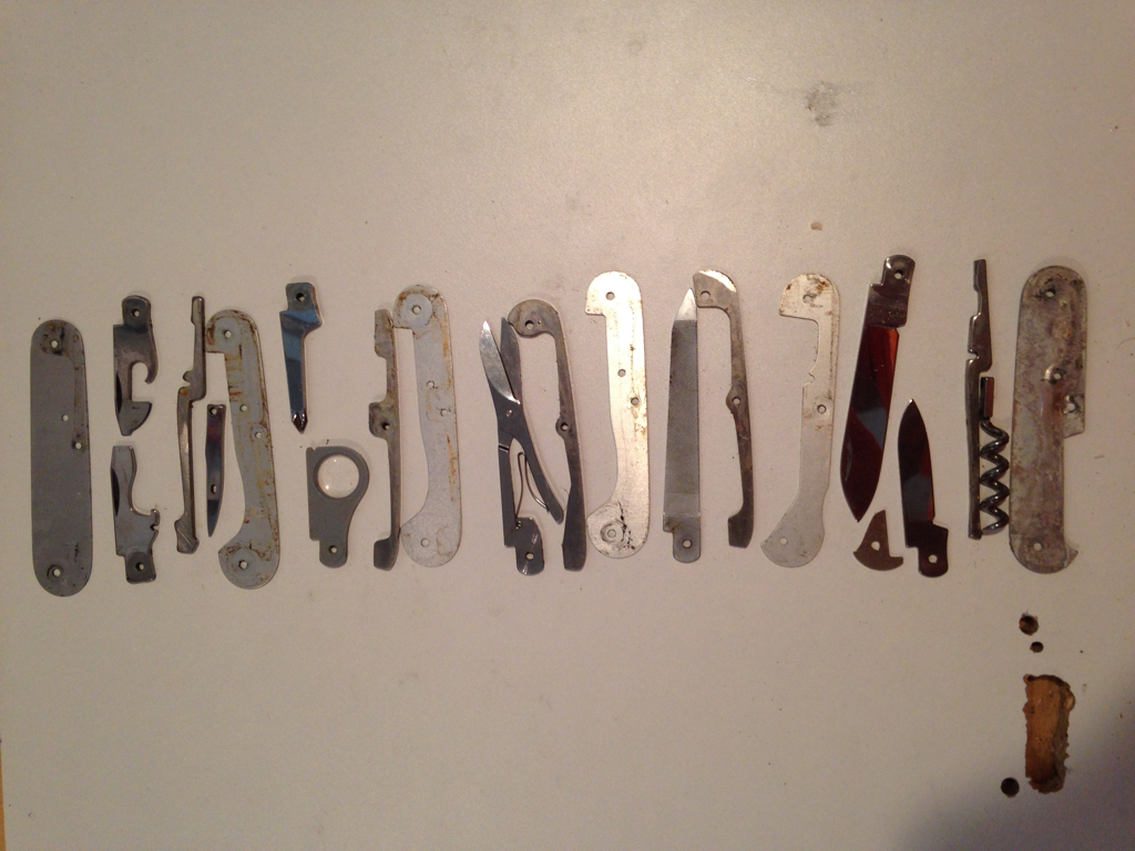

Le listing des pièces est fini, je vais pouvoir les nettoyer et les lubrifier avant l'assemblage:

Le montage est facile: pas de découpe, pas de perçage. Un Lego!
La platine extérieure est un peu oxydée mais cela ne se verra pas trop sous les plaquettes (la tranche est limite)

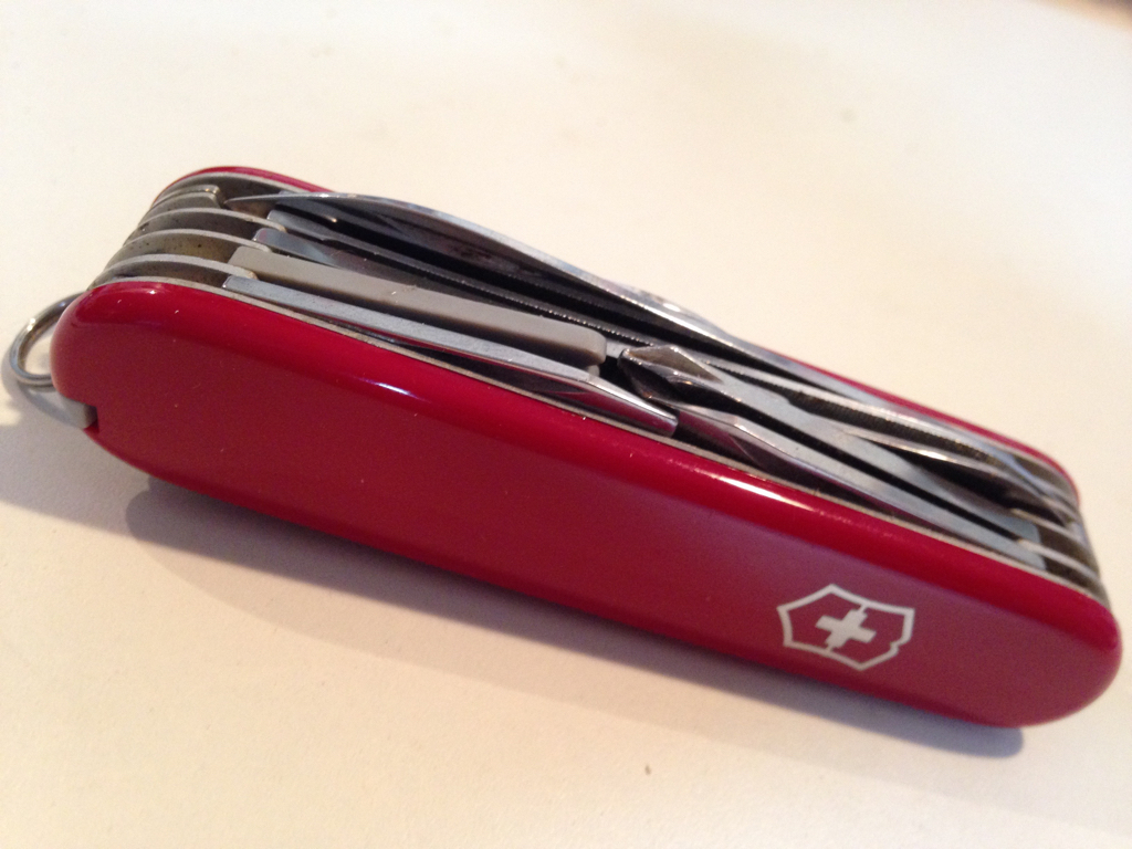

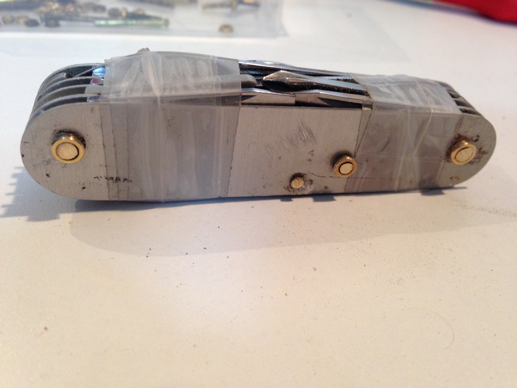

Le matage des rivets est un plaisir avec les tiges de laiton, ça change de l'acier.
Après ponçage, le résultat est tout à fait correct.
Messages: 2 626
MessagePosté le: Ven 30 Déc 2016 - 23:05    Sujet du message: Mes répliques Répondre en citant
J'ai un peu raté le ponçage du rivet central: j'ai dérapé et abimé la platine. Heureusement que la plaquette cachera ça!
Messages: 2 626
MessagePosté le: Ven 30 Déc 2016 - 23:09    Sujet du message: Mes répliques Répondre en citant

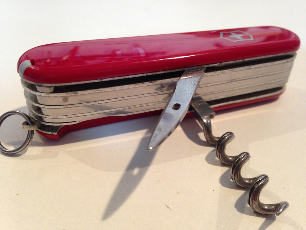

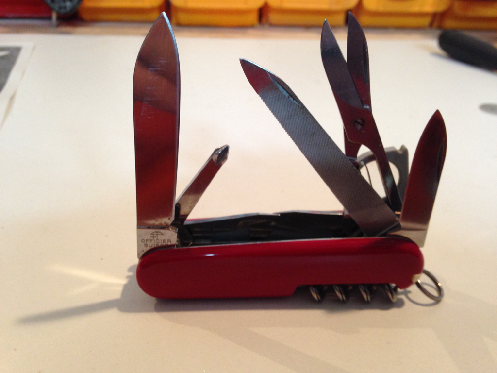

Ca n'a pas traîné. Montage facile, rivets faciles (le laiton, c'est top). Je me suis bien amusé et le résultat est conforme au modèle original.

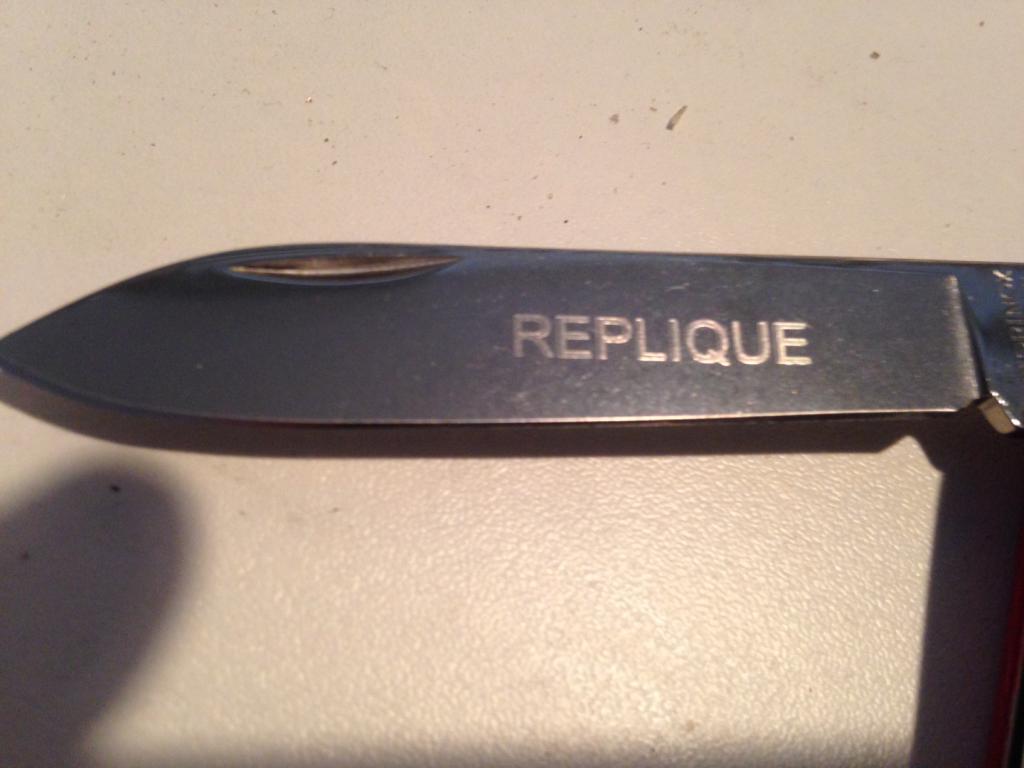

J'ai fait graver les lames chez le-couteau-suisse avec la mention "Réplique". Je préfère car, même si c'est pour ma collection privée, je ne veux pas qu'un de ces couteaux se retrouve un jour en vente.
Mais la question des contrefaçons se pose pour ces modèles recherchés.
De même, pour les modèles originaux, il n'y a pas de mention du numéro de modèle. Cela m'a profité parfois en achetant un modèle rare alors que le vendeur s'était trompé mais le contraire m'est arrivé aussi.
