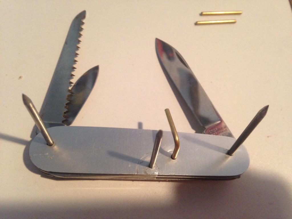

Le cahier des charges: couteau léger, peu épais pour être facilement maniable. Lame, petite lame, scie à bois, poinçon. Ciseau à bois si possible.
J'ai fait un prototype:

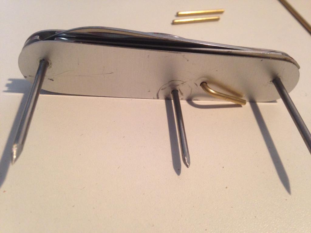

Les intercalaires vont être échancrés mais a plaquette va gèner l'acces au poinçon. Je vais probablement utiliser une platine pour tire bouchon et une plaquette correspondante.
Sinon, le couteau est un petit peu minimaliste mais la légèreté est au rendez vous.

ben zut , coïncidence moi aussi j'avais de furieuse envie d'un modèle a bois , affutage de la petite lame a plat style cuter + transformation du tournevis plat en gouge , mais j'ai pas encore eux occasion de trop y réfléchir .
concernant ton proto tu n'utilise pas la ligne tournevis plat du coup le poinçon est a plat .
il n’y a pas beaucoup de solution a par l’échancrure par contre pour la platine plastique je pense que tu devrai faire quelque essai usiner un simple arc de cercle avec un tambour de ponçage vitesse max dremel ca marche vraiment bien le plastique fond juste ce qu'il faut .
pour le ciseau a bois faut faire l'encoche sur la platine intérieur comme certain spartan
ca existe un combo scie + outil ou tu as du adapter un ressort ?

J'ai pris un ensemble scie à métaux/ciseau à bois et j'ai juste remplacé la scie/lime par une scie à bois.
C'est vrai qu'une couche en plus serait pas mal en transformant les décapsuleurs en gouge.

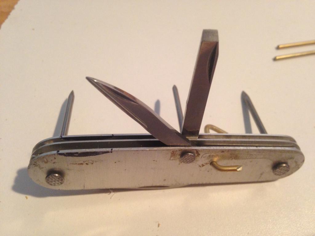

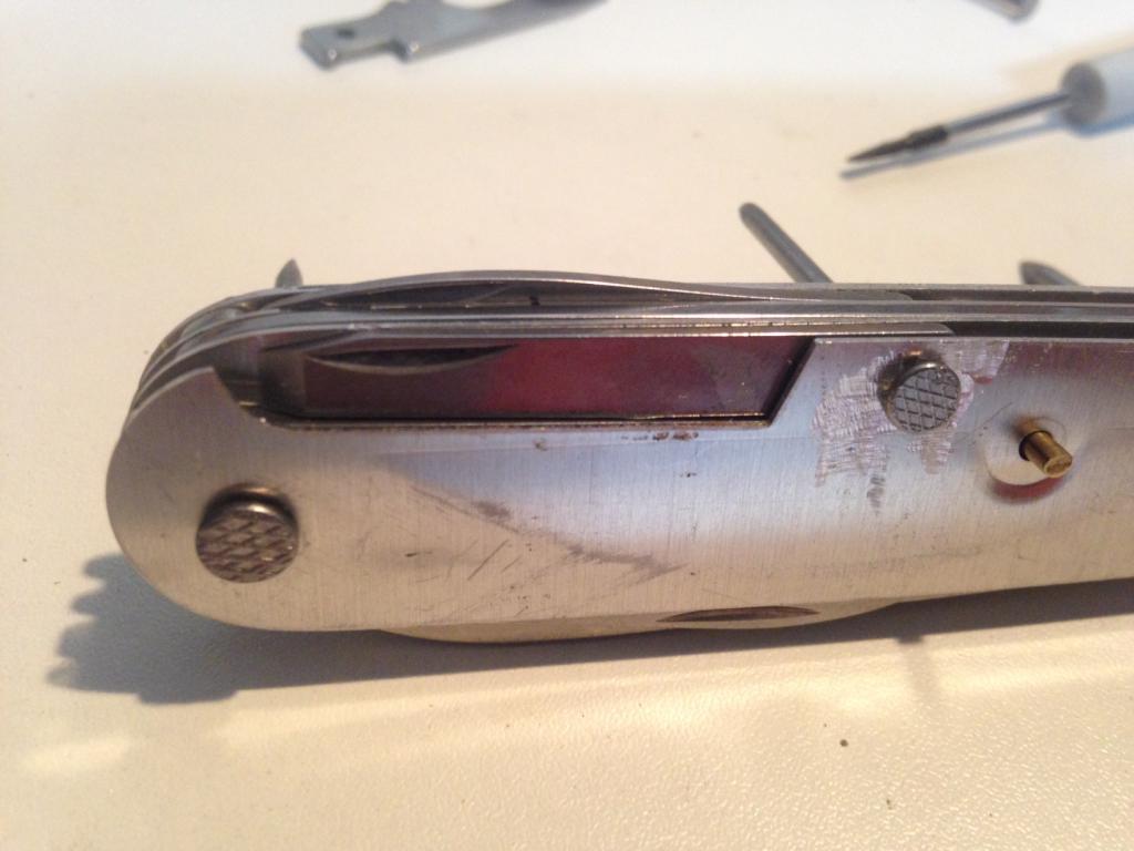

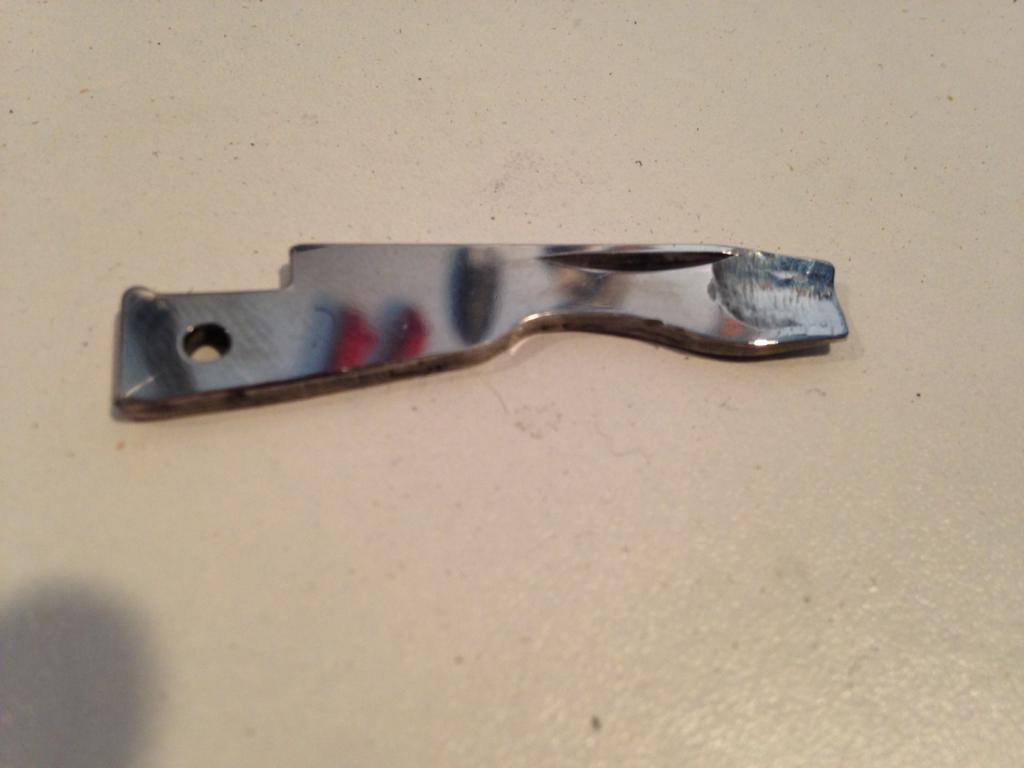

J'ai rajouté une couche pour intégrer la gouge. L'ouvre boite sera transformé en lame également.
En fait, cela revient à un Hiker. Pas très étonnant, c'est le couteau recommandé par Chris Lubkermann dans son livre de sculpture.
Le tire bouchon fait juste place au ciseau à bois.
J'ai résolu la question du poinçon en adaptant un ressort différent: le poinçon est surélevé et il peut être facilement attrapé.

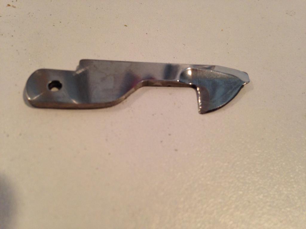

L'adaptation du décpasuleur n'est pas facile, j'en ai raté deux avant d'en avoir un correct. J'ai fait une bétise: j'ai supprimé le bec du décapsuleur et du coup, l'outil descend un peu trop mais j'ai fait une encoche dans la platine pour compenser.
Pas glop!

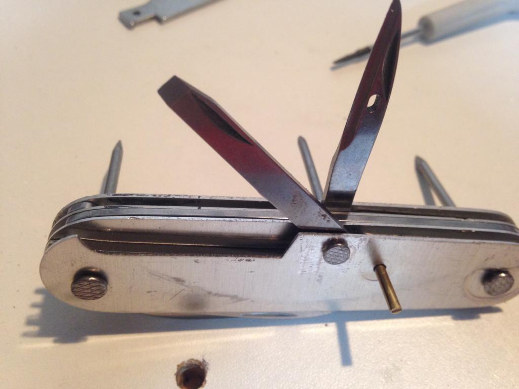

J'ai adapté l'ouvre boite pour en faire une lame à tirer. Pratique pour faire les rainures.
Messages: 2 115
MessagePosté le: Jeu 12 Jan 2017 - 10:39    Sujet du message: Un SAK pour couper du bois et le sculpter Répondre en citant
Au final, c'est un Hiker! Ou presque.
