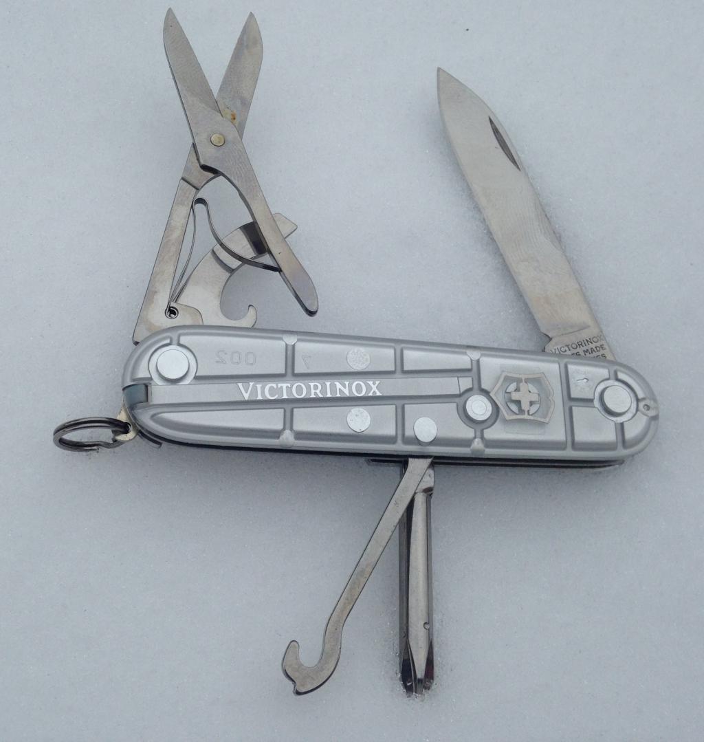

Toujours dans l'architecture du compact, j'aimerai faire une variante du Duke of Edinburgh.
C'était une série limitée sur base de Compact où le tire bouchon était remplacé par un phillips ,
et où la lame avait un bout rond.
Source Sakwiki:
Je souhaite remplacer la lame arrondie par une lame standard.
La pointe normale est quand même plus pratique pour ouvrir les colis.
Une sorte de Super Tinker compact en somme.
Messages: 2 798
MessagePosté le: Lun 16 Jan 2017 - 13:07    Sujet du message: Une variante du Duke of Edinburgh Répondre en citant
Pas trop sorcier, ce custom. Juste remplacer le tire bouchon par un Phillips.
Mais ça fera un couteau sympa. Une version citadine du compact, les plaquettes Silvertech lui iront bien.
Messages: 2 798
MessagePosté le: Lun 16 Jan 2017 - 13:34    Sujet du message: Une variante du Duke of Edinburgh Répondre en citant
Un quart d'heure tout compris!
Mais le résultat est sympa!

Messages: 881
MessagePosté le: Lun 16 Jan 2017 - 14:40    Sujet du message: Une variante du Duke of Edinburgh Répondre en citant
j'ai le même projet mais pour un 111mm.
As tu eu besoin d'ouvrir complètement le couteau ou simplement fait sauter l'axe du tire bouchon?

Messages: 2 798
MessagePosté le: Lun 16 Jan 2017 - 16:44    Sujet du message: Une variante du Duke of Edinburgh Répondre en citant
J'ai placé des cales sur les outils du dos,
serré avec l'étau et chassé l'axe avec une tige laiton au lieu du chasse goupille,
j'ai retiré le tire bouchon à mi parcours et remplacé parle cruciforme.
On remet les cales, on serre pour enfoncer les ressorts et on pousse la tige.
Vite fait, bien fait!
