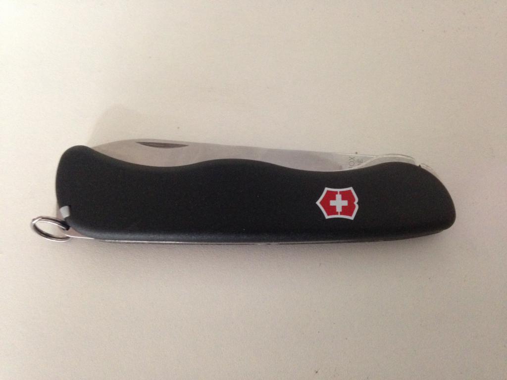

Remplacement de la lame lisse du Forester par une lame (lisse aussi) One Hand issue d'un Sentinel.
Moins simple qu'il n'y parait car il y a de petites différences à la base de la lame ,
qui ont obligé à adapter le liner lock pour qu'il se déploie librement sans accrocher ni laisser de jeu.
Trois démontages/remontages plus tard, le mécanisme est au point.

Du coup on se retrouve avec un Sentinel pour le moins curieux.
La position du liner lock et du ressort du Sentinel sont légèrement différentes par rapport au Forester du coup,
la lame sort un peu plus mais elle est dans le prolongement de la courbure du manche.
Le hasard donne un peu de design!

MACGYVER a écrit:
Grenboerg !! Bravo !!
Attendons que son propriétaire approuve!

Le forester habillé de sa nouvelle lame sera parfait pour la rando et du coup le sentinel aura sa place dans la cuisine.

jack o'neill a écrit:
CA Y EST , JE LES AI REÇU
C'est cool! Le Forester a une bonne tête avec cette lame one hand!
Mac a raison, en rando (un peu pour être sûr que le couteau ne va pas exploser à la première branche venue Embarassed Embarassed )

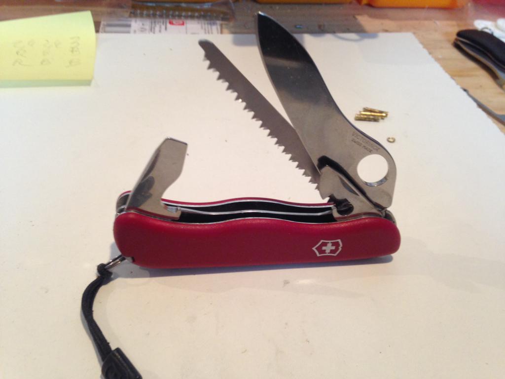

Encore une fois, chapeau Grenboerg, quand on commence à toucher au ressort, ça devient vite très complexe. Le moindre petit coup de lime ou de pliure de quelques 10ème de degrés et ça part vite en sucette, les angles changent, ça ne claque plus,... pas simple d'égales la précision suisse et toute l'artillerie qui va avec (machines outils modernes, cinématiques assistées par ordi,...et tous le pognon de l'humanité) quand on est un simple petit français qui bricole dans sa cave.

@ Hulk
as tu remarqué les bosses au niveau de l'axe de la lame sur la platine liner genre rondelle intégré par léger emboutissage mais coté ouvre boite?
je n'ai pas mesuré mais je pense que l'ouvre boite n'a pas la même épaisseur que le décapsuleur et pour compenser il ont ajouter cette ''rondelle' ainsi qu'une 2ème petite bosse plus haut pour quand l'ouvre boite est ouvert
avant de démonter un soldat 08, pouvez vous me dire quel est le diamètre des différents axes svp?
Messages: 1 578
MessagePosté le: Jeu 26 Jan 2017 - 12:06    Sujet du message: Changement de lame sur un Forester Répondre en citant
en effet rien ne t’échappe faz , les rondelles sont intégrer et si on veut aller plus loin sur le bout du liner il ya une petit bavure , mais en faite je crois que  c'est simplement pour simuler la fonction des billes de liner comme sur  des modèles de couteau plus honereux .
je confirme l'ouvre boite et le décapsuleur n’ont pas la même épaisseur j'ai plus en tête la mesure exact.
les axes c'est  Ø 3mm et Ø 2.5
