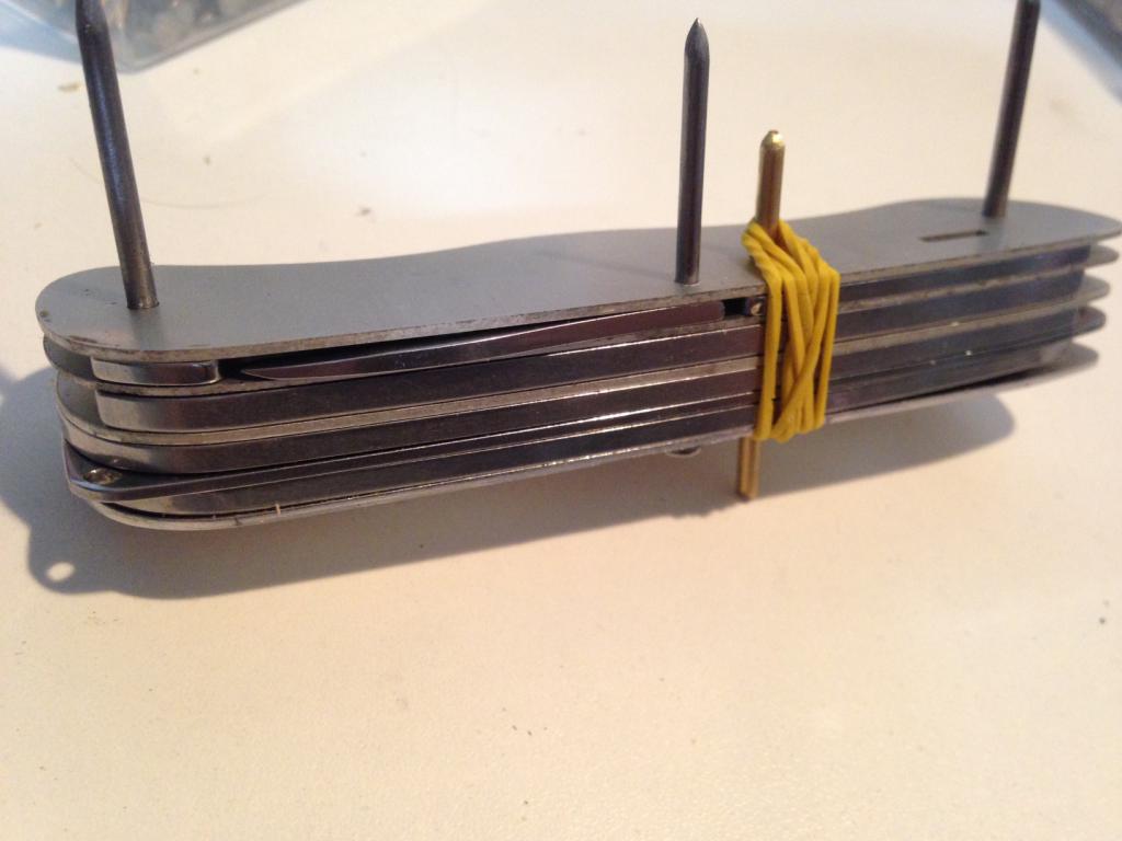

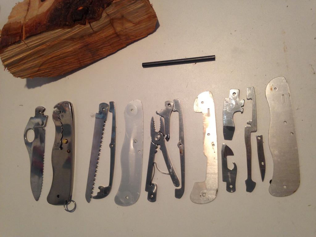

Il me reste des pièces de mes martyres 111mm et j'ai un sentinel publicitaire que je n'aime guère en l'état. Sauf sa lame qui est comporte une règle graduée sur une de ses faces.
Vous voyez où je veux en venir? Un Frankenstein (re)naitra de ces pièces disparates.
Le cahier des charges: un bon couteau rustique pour faire de la rando.
- Une lame blocable, semi striée pour tout couper (même si je suis persuadé qu'une lame lisse bien aiguisée fait la même chose)
- Une scie à bois. On ne se refait pas, j'en mets sur tous mes customs...
- Un cruciforme. Même commentaire, je ne vis pas sans...
- Une pince ou des ciseaux, je ne sais pas trop.
- Le couple décapsuleur/ouvre boite qui est excellent sur les 111mm
- Le poinçon, évidemment.
- La boussole intégrée, c'est une première!
- La tige allume feu intégrée, ça aussi c'est pas banal.

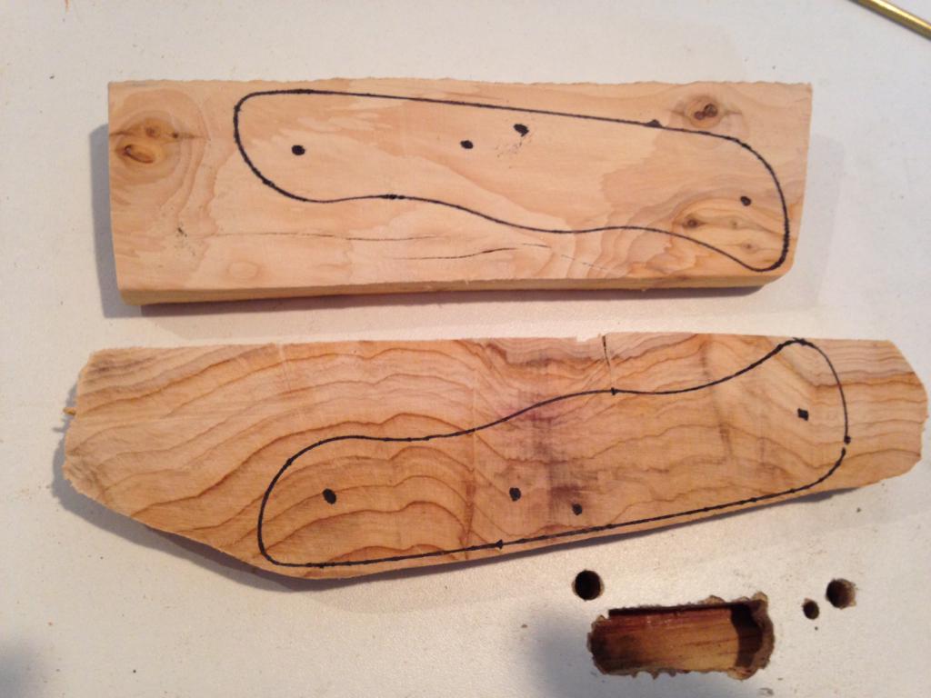

Qui dit rando dit bois: des plaquettes en vieil if feront l'affaire.
Messages: 2 953
MessagePosté le: Dim 29 Jan 2017 - 02:13    Sujet du message: Un gros et grand pour la rando Répondre en citant
Je pars sur le liner lock du sentinel car il corespond à cette lame, cela fera moins de boulot d'ajustage.
Pour l'instant, je ne sais pas encore si je pars sur des ciseaux ou une pince.

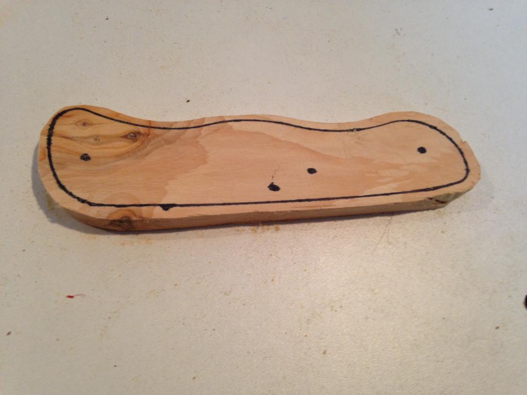

Comme je ferais des plaquettes sur mesure,
j'en ferai une un peu plus épaisse pour intégrer la boussole (facile, il suffit de percer un trou de 20mm) ?
et la tige de ferrocémium (moins facile, elle fait 4mm de diamêtre).
Beaucoup de boulot en perspective mais ça tombe bien, j'aime ça!

MessagePosté le: Dim 29 Jan 2017 - 20:01    Sujet du message: Un gros et grand pour la rando Répondre en citant
J'ai fait une petite erreur sur léclaté: le décapsuleur est celui d'un soldier (gros costaud qui nécessite un liner lock).
Je m'en suis rendu compte après montage: il ne fermait pas.
Rebelote avec un petit, ça passe.
De même, les deux intercalaires autour de la pince doivent être échancrés car le rivet dépasse de l'outil.
Mis a part le poinçon, le dos du couteau est plat, la prise en main est agréable.

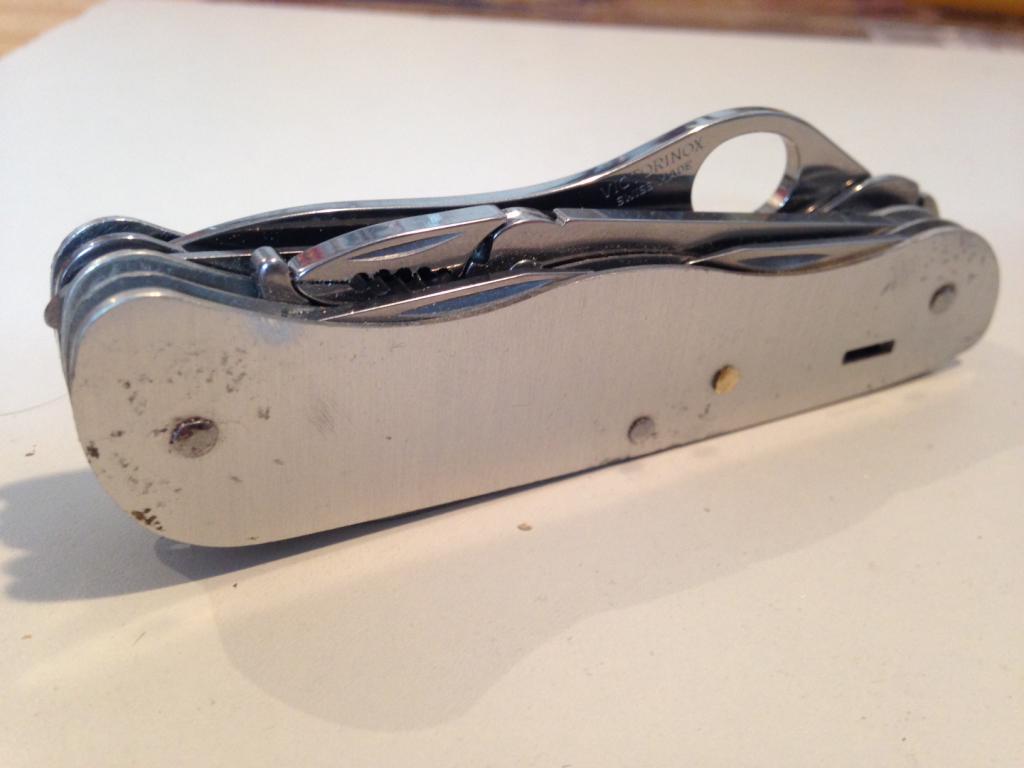

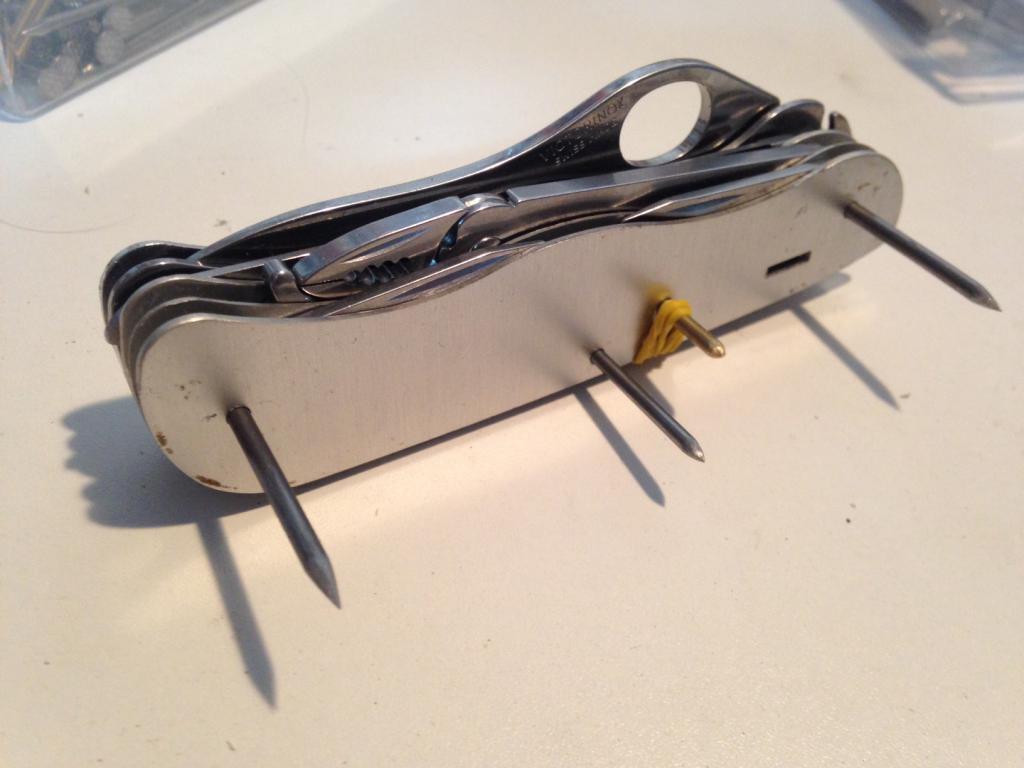

MessagePosté le: Sam 4 Fév 2017 - 10:49    Sujet du message: Un gros et grand pour la rando Répondre en citant
Des nouvelles du gros. Assemblage sans souci, la combinaison scie/pince est intéressante. Si je trouve des rangergrip, j'essaierai l'intégration de la grosse pince.
Messages: 2 953
MessagePosté le: Sam 4 Fév 2017 - 10:50    Sujet du message: Un gros et grand pour la rando Répondre en citant
Les platines sont un peu oxydées et tachées, c'est de la récup. Je ne me formalise pas, j'ai prévu de belles plaquettes:
Messages: 2 953

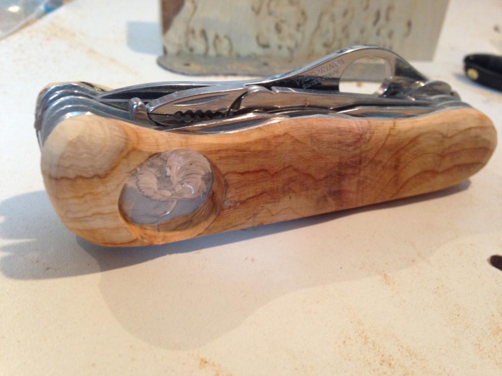

MessagePosté le: Sam 4 Fév 2017 - 10:58    Sujet du message: Un gros et grand pour la rando Répondre en citant
L'intégration de la boussole est plus chaude que prévue.
La boussole a une diametre de 20mm pour une largeur prévue apres polissage de 23mm.
Je vais stabiliser le verso de la plaquette et coller sur la platine avant de creuser pour ne par risquer la casse !
Le fire steel est assez facile à intégrer, je garde une plaquette épaissie et je l'intègre comme un stylo.

MessagePosté le: Sam 4 Fév 2017 - 13:36    Sujet du message: Un gros et grand pour la rando Répondre en citant
Une autre solution est de creuser maintenant le trou de la boussole pendant que c'est assez large,
puis ensuite d'y positionner un rond en bois pour solidifier pendant découpe et ponçage.

MessagePosté le: Sam 4 Fév 2017 - 15:14    Sujet du message: Un gros et grand pour la rando Répondre en citant
Oui c'est une bonne idée
Messages: 2 953

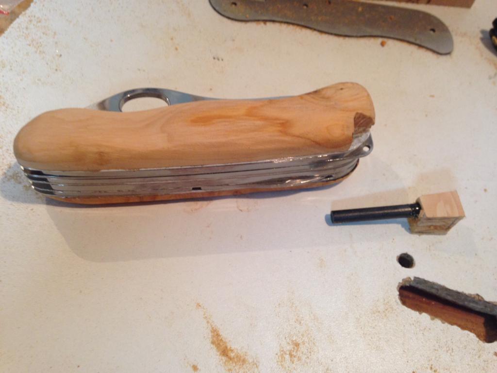

MessagePosté le: Dim 5 Fév 2017 - 21:01    Sujet du message: Un gros et grand pour la rando Répondre en citant
Des nouvelles du grand!
Finalement, l'épaisseur de bois restant autour de la boussole m'a contraint à coller d'abord et élargir à la fraise cylindrique. Un peu de stress plus tard, ça passe bien.
Le logement du firesteel est pas mal mais j'ai planté la découpe, j'en refais un!
Messages: 2 953
MessagePosté le: Dim 5 Fév 2017 - 21:02    Sujet du message: Un gros et grand pour la rando Répondre en citant
Reste beaucoup de ponçage fin et de polissage et on sera bon!

je sais pas comment vous faite pour ajuster sur le couteau , ça demande pas de droit a l'erreur
Messages: 2 953
MessagePosté le: Mar 7 Fév 2017 - 17:18    Sujet du message: Un gros et grand pour la rando Répondre en citant
Je fixe d'abord et j'ajuste au ponçage, comme pour un couteau à lame fixe.
