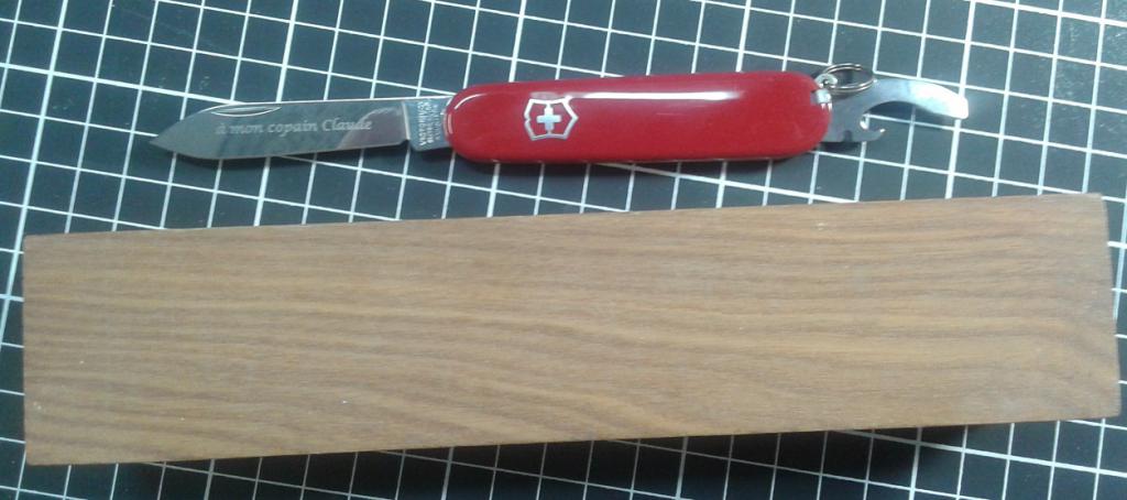

Je vais offrir un petit suisse à un vieux pote que je vais bien sur personnaliser en réalisant des plaquettes maison en bois.
IL a choisi le modèle, un Bantam,
j'ai bien essayé de lui forcer la main pour un modèle un peu plus conséquent (prends au moins le Compact, c'est super,...) ,
mais rien à faire, c'est un garçon timide qui vit en région parisienne et il psychote déjà à l'idée d'être armé .
J'ai pas trop la même définition ''d'être armé'' mais c'est une autre histoire Mr. Green
Donc un Bantam sinon il ne le portera pas.
Il a aussi choisi le bois, je ne sais pas ce que c'est,
un bois blond qui ressemble un peu au chêne, peut être de châtaigner ou du frêne...

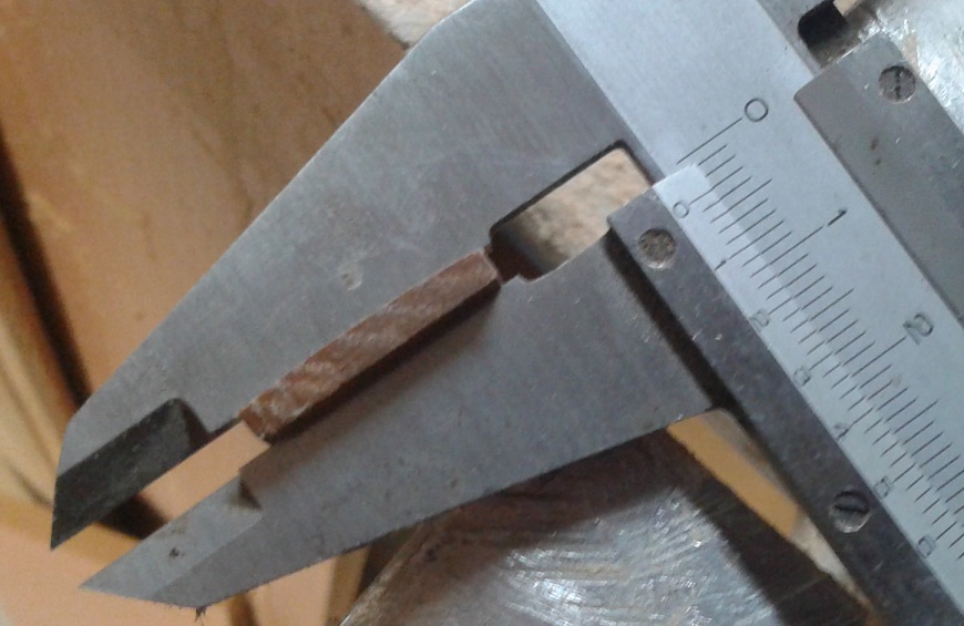

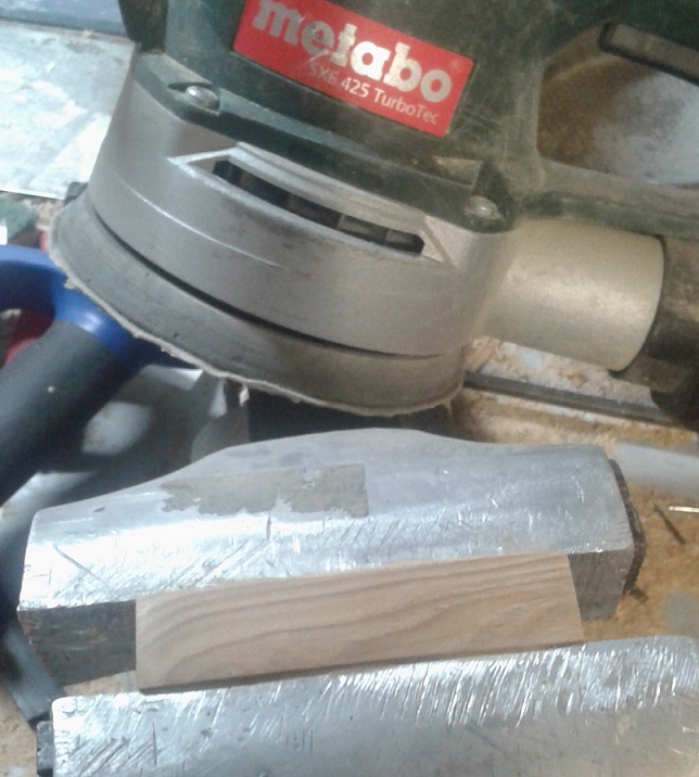

J'ai donc commandé un Bantam que j'ai fait graver ''à mon copain Claude''

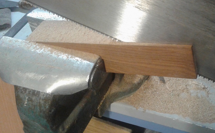

un petit coup de scie pour faire une lamelle de 3mm, c'est assez dur de rester droit!
la ponceuse qui va bien pour faire quelque chose de lisse
et voici le résultat, un léger coup d'huile de lin pour faire ressortir les veines
la suite au prochain épisode, je vais speeder, il vient ce week-end à la maison

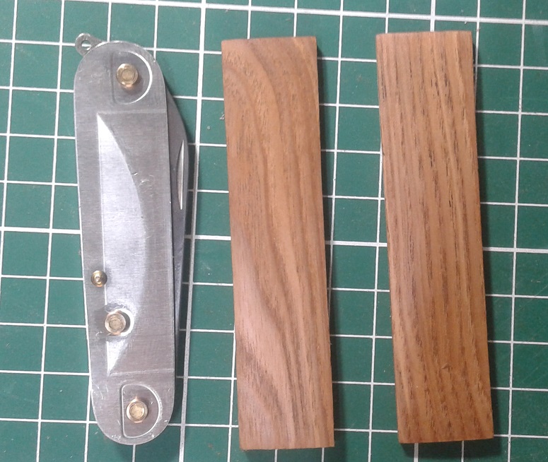

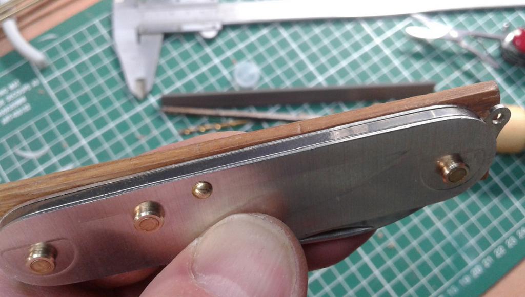

Messages: 775
MessagePosté le: Jeu 2 Fév 2017 - 12:21    Sujet du message: Création de plaquettes en bois Répondre en citant

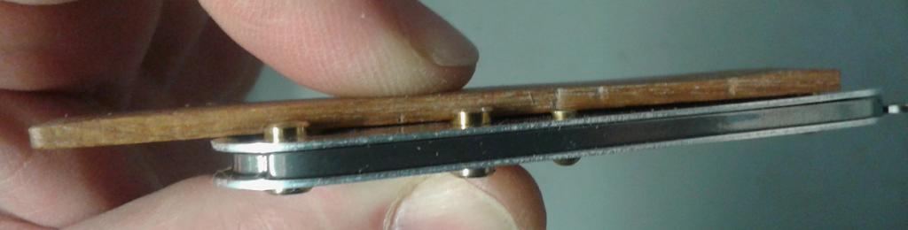

Et qu'est ce qu'on fait maintenant; on continue la mission!
et oui, c'est chaud 3mm à la main .
vous remarquerez le coté extérieur de la plaquette légèrement bombé ,
pour que le manche ne soit pas complètement plat, bon,
en même temps c'est pas plus difficile que de faire un plat parfait à la ponceuse Rolling Eyes

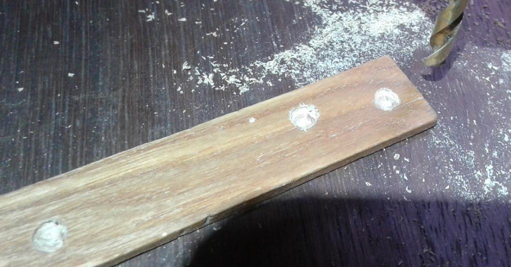

il ne reste pas beaucoup de marge, 1.5mm, j'ai peut être été un peu optimiste,

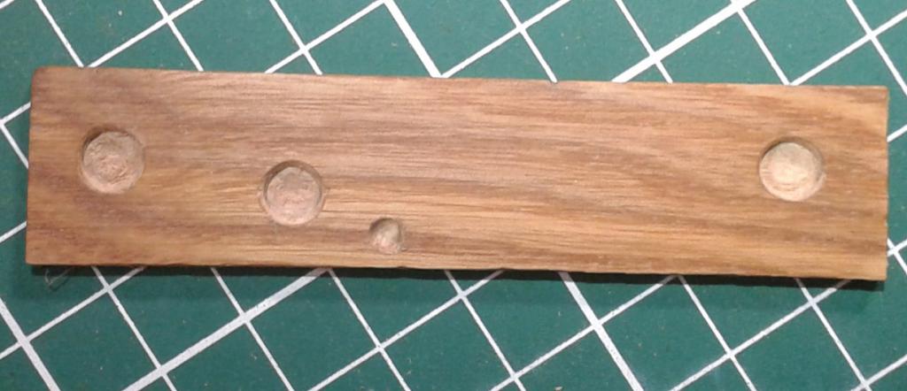

ça va être bonbon de percer aussi mince

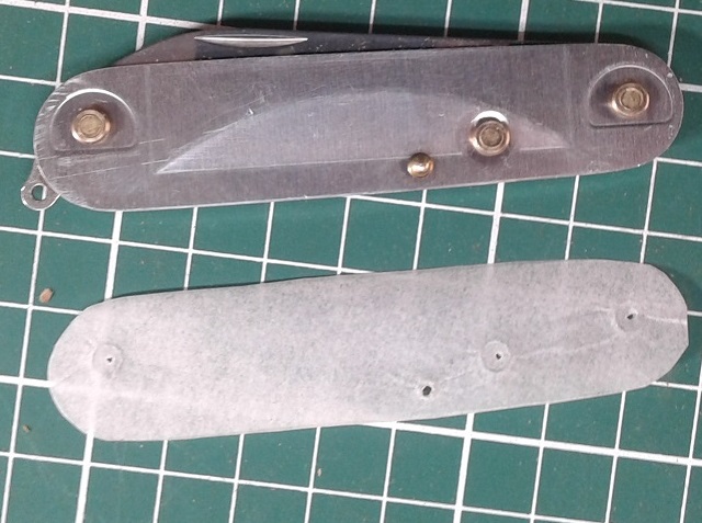

je n'ai pas de 84 démontés donc pas d'intercalaire alu pour les repères de perçage,
je vais m'en fabriquer un en papier calque, j'en ai pas non plus, bon en papier de cuisson alors Laughing
je fixe ma perceuse sur une vieille colonne wolfcraft,
on oubli la mèche à bois car sa pointe centrale dépasse l'épaisseur de la plaquette et je prends un foret métal,
sa pointe conique est moins haute mais c'est quand même chaud dans 3mm de bois...
le foret taille très bien mais ça vibre à mort et j'ai de beaux trous triangulaires
qué passa!! verdict, c'est ma pauvre perceuse qui est rincée, ses roulements sont HS,
l'axe a du jeu latéral; 3mm de de débattement au bout du foret, c'est beaucoup pour un trou de 5mm Crying or Very sad
Bon, on va se finir ça à la main Rolling Eyes
le ciseau à bois qui va bien et voilà le travail, avec le fond plat qui va bien Okay

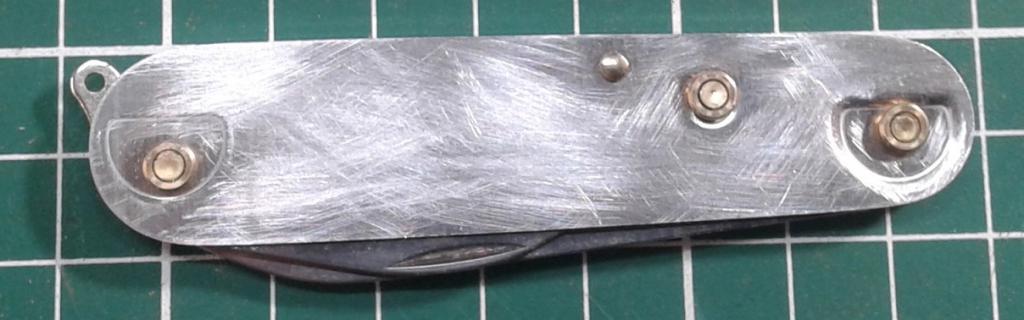

petit ponçage de l'alu pour plus d’accroche de la colle
c'est pas mal, il reste juste quelques 10ème à enlever.
heureusement pour moi j'ai été assez précis sur ce coup là car je n'avais pas beaucoup de marge,
la plaquette faisait moins de 0.5mm de plus en largeur que la platine alu.
ouais, je suis comme ça, j'aurais pu faire une plaquette beaucoup plus large ,
mais j'aime pas gaspiller et la largeur du morceau de bois permettait de faire 2 plaquettes juxtaposées,
il restait 1mm, c'est bon ça passe on est large Very Happy
c'était chaud quand même, un savant mélange de précision et de coup de bol Rolling Eyes
les trous un peu plus grand que les rivets permettent quand même de jouer sur 2 ou 3 10ème

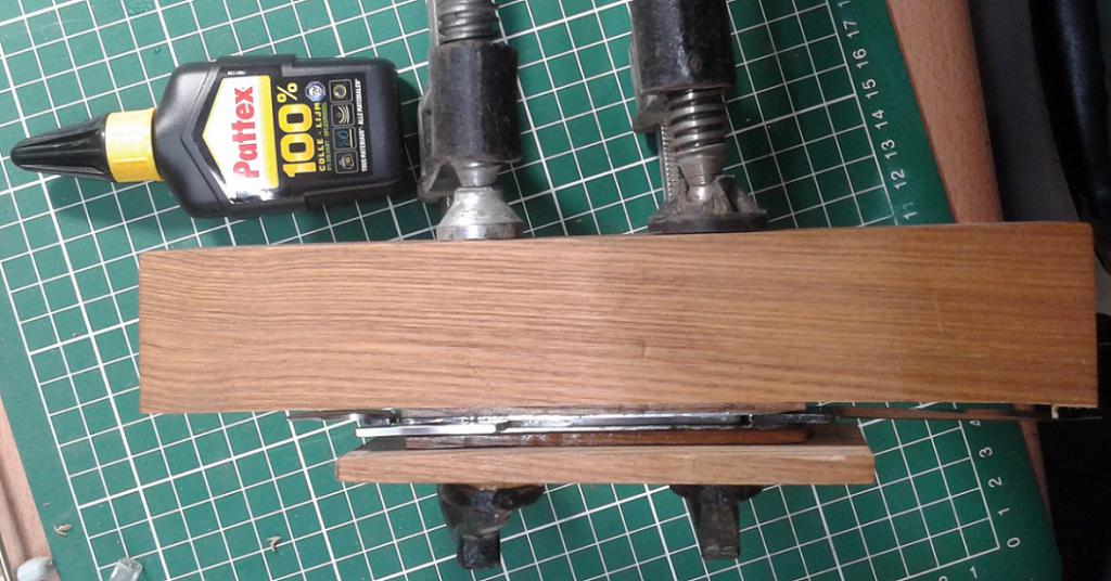

j'ai suivi le conseil d'un de vous et me suis acheté un tube de colle Pattex 100%,
une colle qui garde une certaine souplesse donc qui fait office d'amortisseur contrairement à la cyano qui est ''cassante''
petite lubrification préventive du mécanisme au cas ou la colle déborderait de partout
et c'est parti pour une nuit ''collé, serré''
j'ai mis une entretoise (ressort Victorinox) entre les 2 plaquettes alu pour ne pas qu'elles se rapprochent ,
et répartir le couple sur toute la surface.
J'ai bien fait de lubrifier, le collé-serré a fini par faire sortir la matière transparente et collante de partout,
j'ai nettoyé tout ça avant que ça ne chèche, on est pas que des cochons quand même
Bon après tout ça, une bonne nuit de sommeil bien mérité

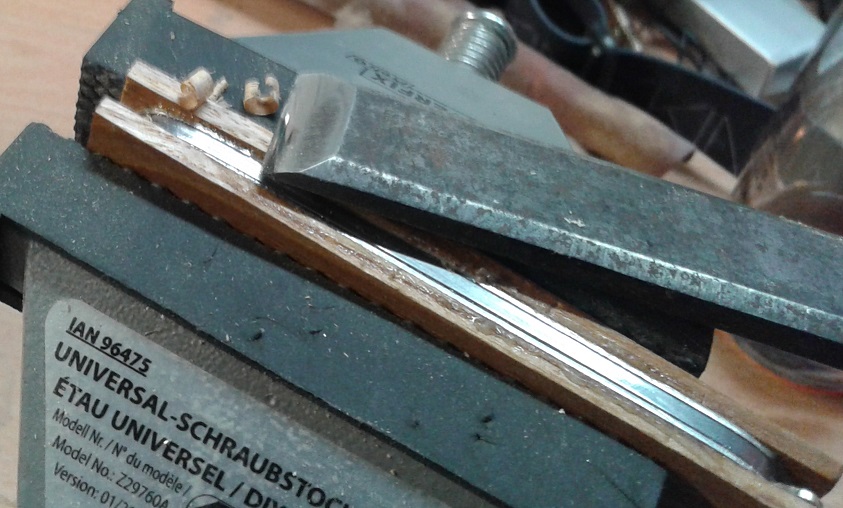

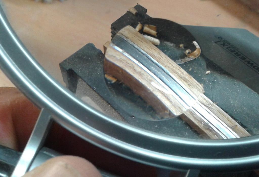

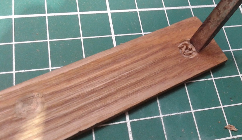

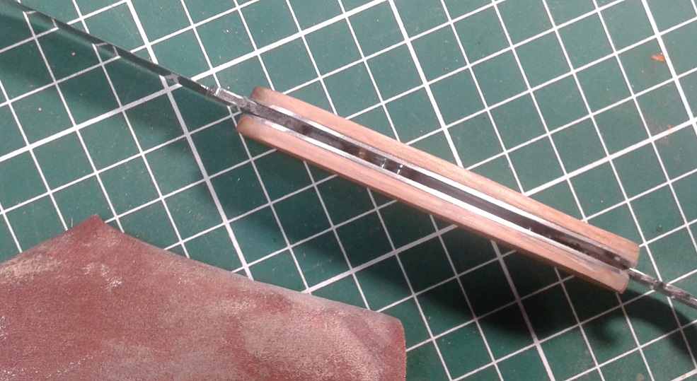

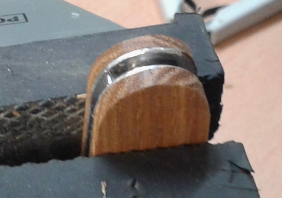

Une petite demi-heure de dispo, on sort le ciseau
il faut y aller très doucement, par petits copeaux ,
car les fibres de ce bois ont tendance à s'arracher
Inspection à la loupe, c'est correcte, on continu.
On dégrossit les bouts au ciseau, enfin là c'est plus que dégrossit,
avec un ciseau bien affûté on arrive presque à la finition.
J'espère finir ce soir mais on est jamais à l’abri d'un dérapage du ciseau ,
ou d'un petit bout de bois qui s'arrache ou casse, tant qu'on a pas franchi la ligne d'arrivé...

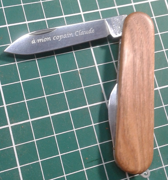

MessagePosté le: Mar 7 Fév 2017 - 12:17    Sujet du message: Création de plaquettes en bois Répondre en citant

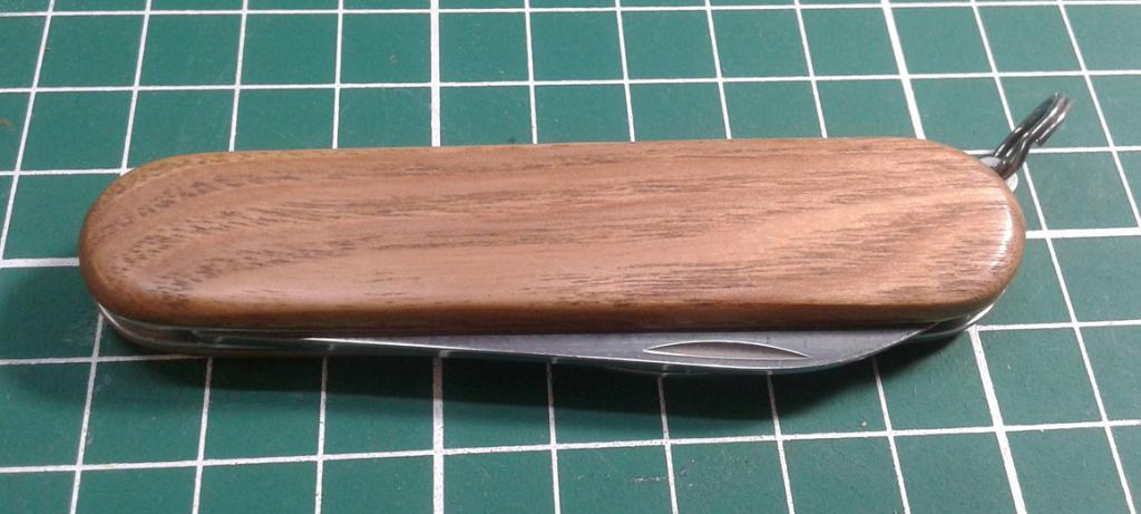

Week-end bien occupé avec mon pote, pas le temps de poster sur le forum, je vais me rattraper
donc jeudi dernier, faut finir le couteau avant l'arrivée des amis vendredi

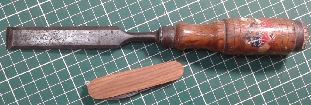

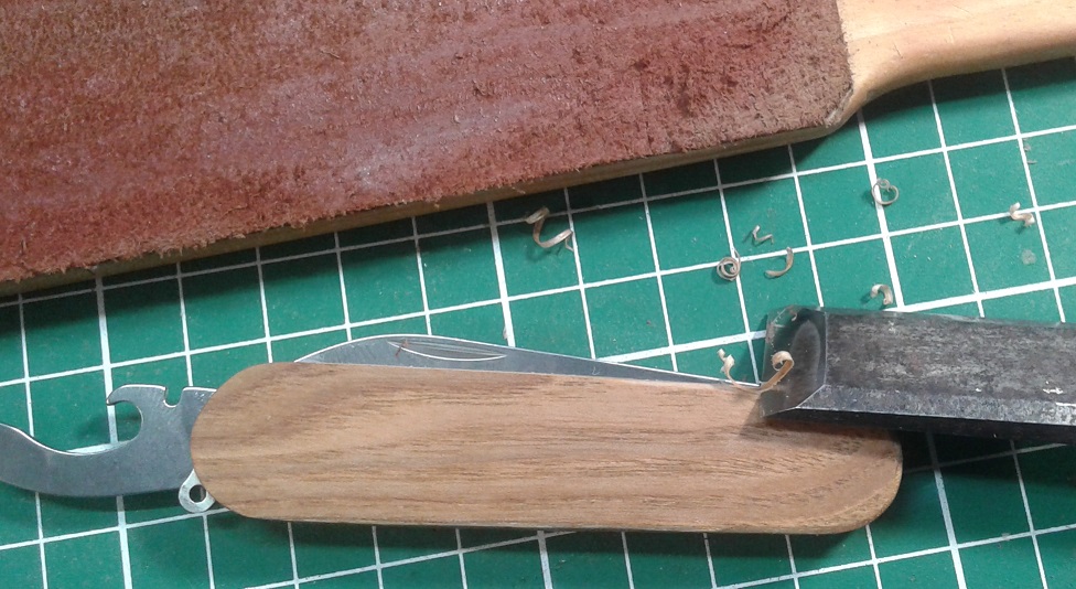

le ciseau à bois avait fait un travail propre, un petit coup de papier de verre et c'est bon pour les tranches
je reprends mon vieux ciseau qui a fait ses preuves
un petit passage au cuir (fait maison avec un morceau de cuir et un bout de sapin) pour le tranchant rasoir et c'est parti pour les chanfreins
dernier coup de papier de verre et un peu d'huile de lin puis repassage au papier de verre hyper fin de carrossier et enfin la touche finale; lustrage avec le chiffon qui sert pour l'huile de lin (chiffon sec mais imbibé d'huile qui a séchée, ça fait un peu chiffon gras)

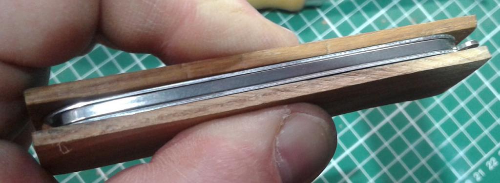

et voilà un beau petit couteau suisse en bois blond
mon copain Claude m'a donné une petite pièce pour ne pas couper l'amitié

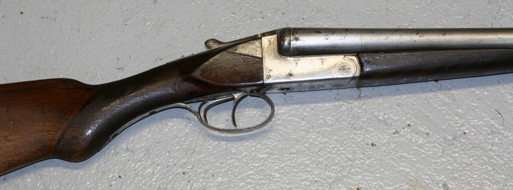

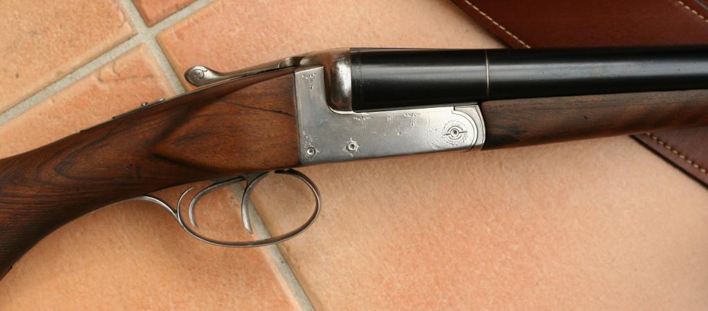

ça fonctionne plutôt bien le poncé-huilé à l'huile de lin, j'ai restauré la crosse d'un vieux fusil comme ça et c'est top
sinon, je voudrais remplacer le tire-bouchon d'un 91 par un cruci, aurais-tu ça en stock en échange d'une autre pièce (tire-bouchon, lame, pince,...) stp ?
Messages: 775
MessagePosté le: Mar 7 Fév 2017 - 17:07    Sujet du message: Création de plaquettes en bois Répondre en citant
j'ai retrouvé 2 photos de la restauration
avant:
après:
Messages: 1 424
MessagePosté le: Mar 7 Fév 2017 - 17:10    Sujet du message: Création de plaquettes en bois Répondre en citant
épaisseur et chanfrein régulier , tu as réussis a conservé l'inclinaison des plaquettes pour le bombé central ?
car l'idée et intéressante .
moi je trempe les plaquettes entière dans l'huile de lin , mais le séchage c'est relativement long .
ce qui es pas mal dans ta technique c'est que tu corrige aussi un éventuel dressage des fibres du bois
sinon c'est propre comme réalisation Okay
Messages: 775
MessagePosté le: Mar 7 Fév 2017 - 17:43    Sujet du message: Création de plaquettes en bois Répondre en citant
oui le bombé est conservé mais il est très léger, voire invisible comparé à l’arrondi du chanfrein.
la prochaine fois j’accentuai ce bombé même si ce n'est pas très académique des plaquettes non plates sur un Vic Rolling Eyes
le poncé-huilé fonctionne vraiment bien, j'ai même l'impression que ça bouche les pores du bois...la poussière mélangée à l'huile qui colmaterai les petits trous du bois...
oui, celui-ci est bien propre, merci, même si je ne suis pas fan de ce bois mais c'était le choix de mon pote, j'avais pourtant 7 ou 8 essences bien sympa à lui proposer qui n'ont pas ce look ''bois de chêne''
