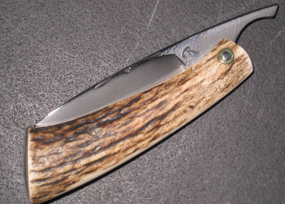

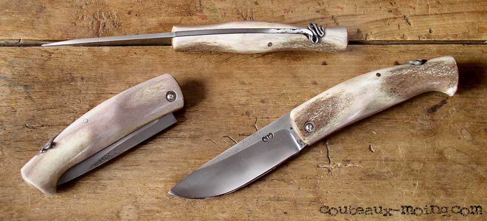

En fait, tu souhaites juste des plaquettes dans la matière "bois de cerf" ou des plaquettes présentant le motif de l'extérieur du bois de cerf?
Voici un motif bois de cerf en relief:
Ou sinon, juste la corticale (partie dense du bois):
Le souci vient du relief: il est créé par les vaisseaux et autres sous le velours et cela donne du relief et donc de l'épaisseur.
C'est difficile d'obtenir une plaquette de 3 mm respectant le relief et ayant suffisamment "d'os" pour assurer la stabilité.
Si c'est juste la matière qui te plait, pas de souci, avec une pointe ou du bois de renne,
on peut faire une plaquette très classique.
Je me suis fait faire un laguiole en bois de caribou de cette manière. C'est gérable.

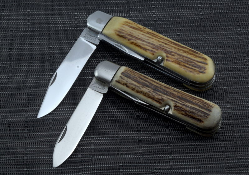

J'aime bien les SAK avec cotes en bois de cerf !
J'ai 2 spécimen anciens (je pense qu'il s'agit de bois de cerf)
