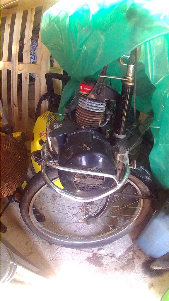

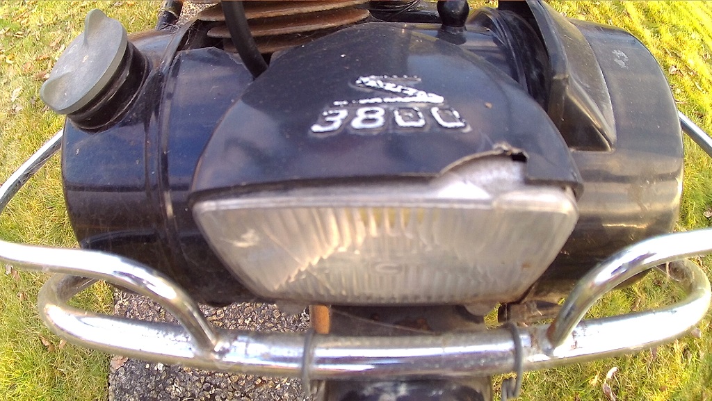

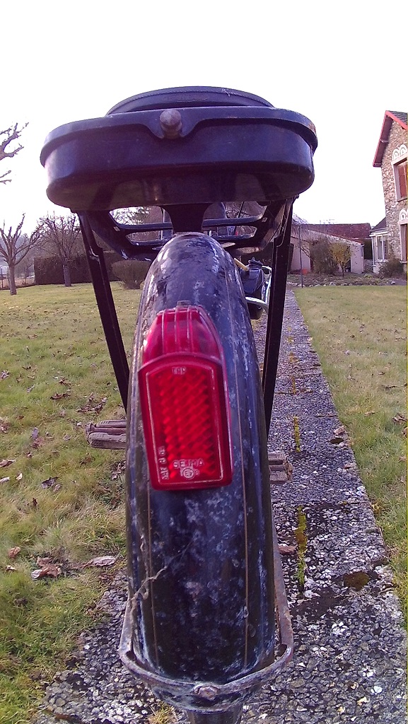

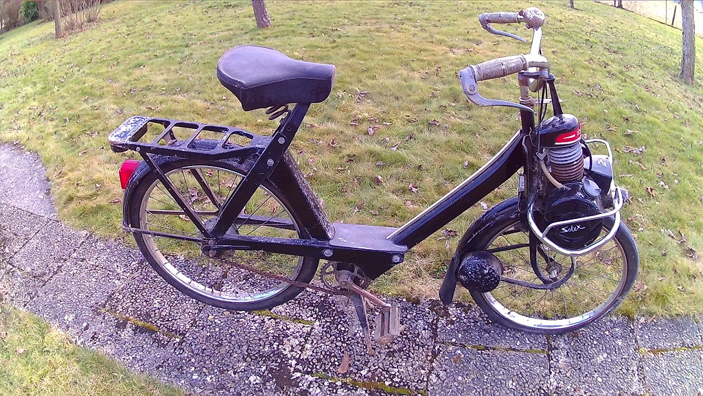

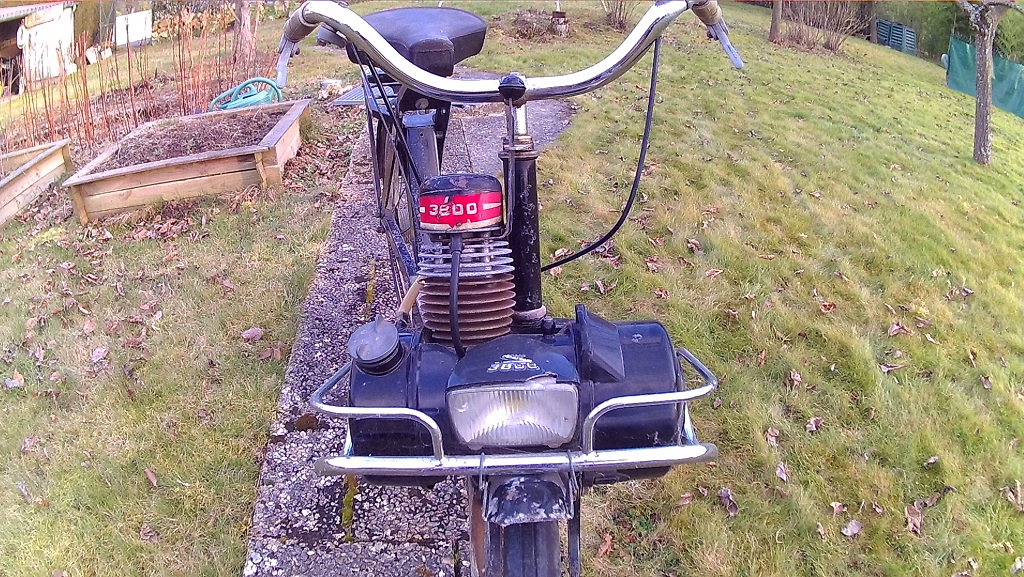

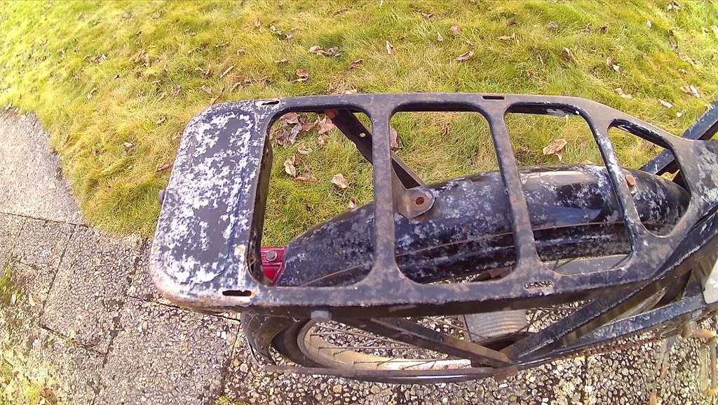

Je viens de mettre la main sur ce 2 roues chez mes beaux parents.
Ils sont prêts à s'en débarasser :
ph, je crois que je vais avoir besoin de tes conseils (si tu es d'accord)
Messages: 31 777
MessagePosté le: Dim 19 Fév 2017 - 17:53    Sujet du message: Solex 3800 Répondre en citant
MessagePosté le: Dim 19 Fév 2017 - 18:25    Sujet du message: Solex 3800 Répondre en citant
Il n'a pas roulé depuis 1975.
PH, si tu as un avis sur la bête, je suis preneur.

Moteur bloqué ou non ?
Inscrit le: 15 Mai 2015
Messages: 1 816

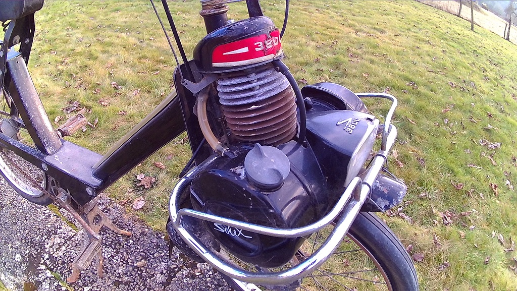

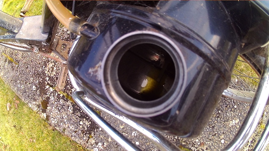

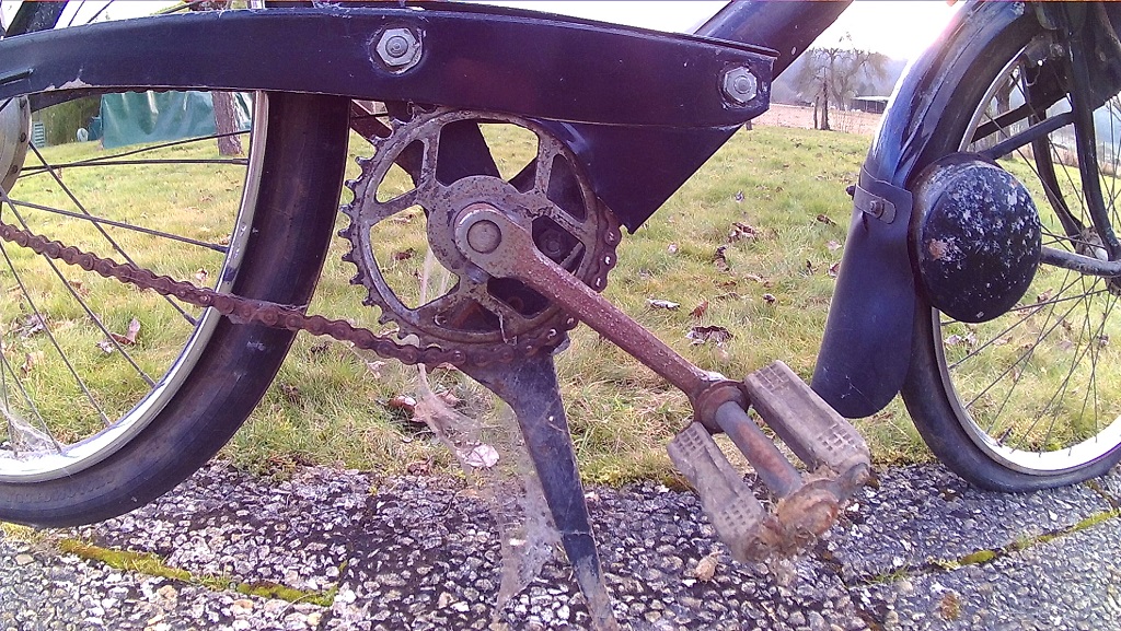

MessagePosté le: Lun 20 Fév 2017 - 20:50    Sujet du message: Solex 3800 Répondre en citant
Je continue mon monologue :
si le moteur n'est pas bloqué :

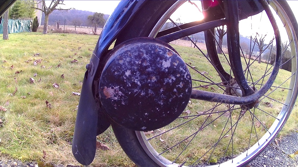

vu l'état de la tôle et du chrome, je partirais sur une réfection presque totale, à savoir sablage des pièces métalliques et nouvelle peinture sauf peut-être pour la poutre qui semble moins glairée et pour sauvegarder l'autocollant qui y est apposé.

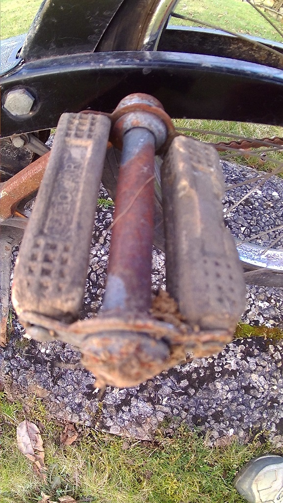

Sablage et zingage de la visserie, démontage culasse cylindre piston pour décalaminer et contrôler le jeu des segments voire les remplacer, remplacer tous les joints, nettoyage complet du réservoir, de la pompe à essence, vérification si tu as les 2 billes dans la pompe et si elles bougent librement, remplacement membrane pompe, replacement filtres à essence, nettoyage carbu et vérification joint de filtre à air et joint de pipe d'admission, nettoyage/microbillage extérieur cylindre et peinture haute température noire, décalaminage pot et peinture haute température, si possible réfection chromes avec produit ad'hoc, laine d'acier triple zéro et huile de coude, nettoyage chaine, remplacement capot phare, si trop glairées, remplacement pédales, nettoyage et dérouillage intérieur volant magnétique et platine d'allumage, nettoyages contacts bobines etc., vérification état vis platinées, réglage point d'allumage, remplacement fil bougie, vérifier intérieur des jantes et dérouiller si besoin, vérifier état filtre à air, vérifier circuit électrique, vérifier bougie, patins de frein, si ça freine assez derrière, ne pas toucher au tambour, tout ça dans l'ordre que tu veux et prier beaucoup pour que le bas moteur et ses 2 roulements soit en bon état !
Quand tu démontes fais des photos de tout et ne perd pas la visserie car c'est tout du spécial ! Repère bien comment les pièces se positionnent ....
Je suis à ta disposition pour toute aide que je pourrais apporter !

Merci pour ces précisions ph.  Y a donc du boulot... mais je m'en doutais.
Tu as oublié les pneus à changer, ils sont cuits.
Pour le moteur, je ne sais s'il est bloqué ou pas. Ce sera une question à poser à Jôli-Papa.
Reste à voir à quelle condition sont-ils prêts à me le laisser... A suivre.
