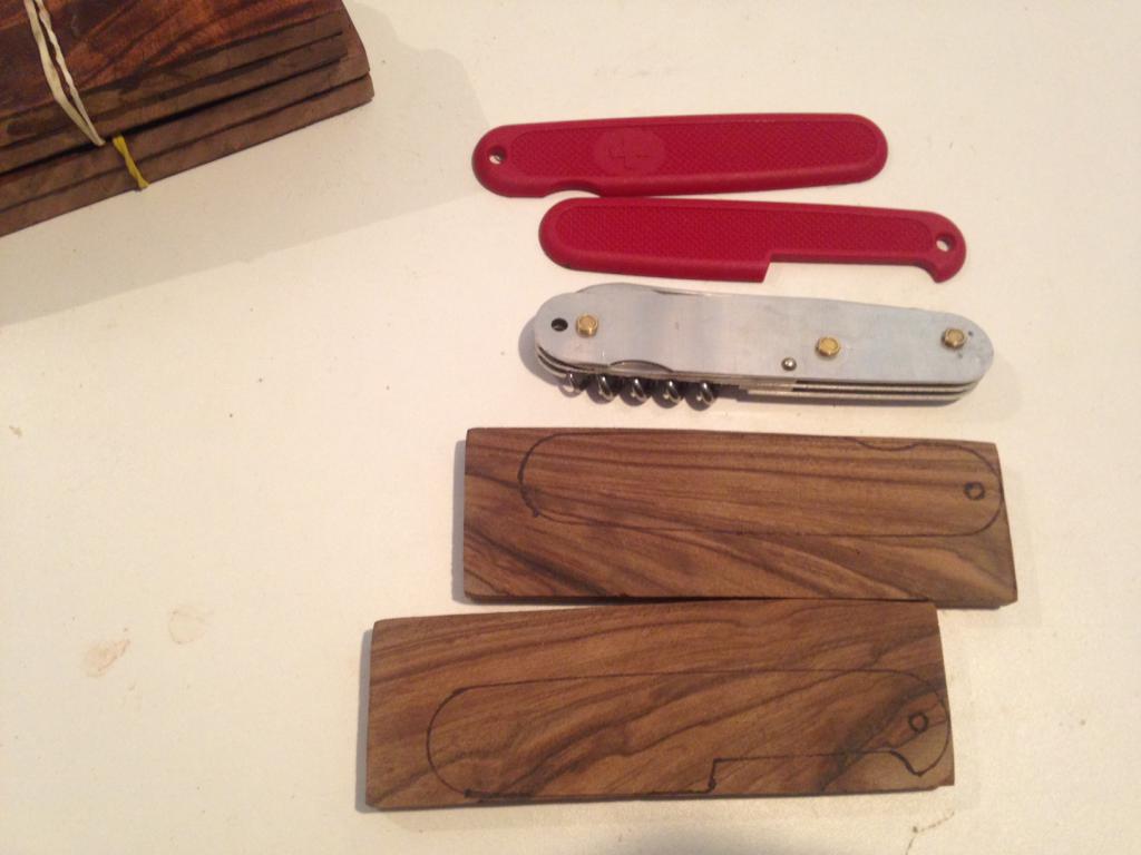

Pas vraiment un custom mais des plaquettes sur mesure pour un 108mm.
J'ai beaucoup de progrès à faire en terme de plaquettes en bois, notamment pour baisser en épaisseur. Les couteaux d'(a)lex sont vraiment top et j'aimerais m'y essayer.
Donc, en entrainement, un Safari Trooper en rab fera l'affaire. D'abord parce que j'aime beaucoup de couteau et surtout c'est un bon couteau de rando.
Il me reste des plaquettes de noyer que je destinais à un couteau fixe. Cela devrait bien se marier à un couteau de rando.
Il va falloir m'y atteler car l'anniversaire de mon père approche!

MessagePosté le: Jeu 23 Fév 2017 - 10:49    Sujet du message: Des plaquettes pour un 108mm Répondre en citant
Merci pour le compliment... Embarassed Embarassed
La bonne épaisseur c'est 3mm (enfin c'est celle d'origine)
La difficulté sera donc de faire les trous qui accueillent les rosettes des rivets sans traverser... d'où mon choix de faire des rivets visibles.
C'est la partie la plus longue de désépaissir quand je fais des plaquettes... je me suis d'ailleurs depuis créé un outils dont je vous parlerai quand j'aurai plus de temps pour le finir et le tester

Je connais... J'ai mal rien que d'y repenser...
Monter les plaquettes sur un support pour les mettre à la bonne côte, c'est une possibilité : une cale en bois, à peine plus large que les plaquettes mais bien plus haute, de l’adhésif double face et, même, sur le support, un rebord à la hauteur calculée (réglable pourquoi pas si ce sont des vis) pour que la plaquette soit vraiment pile-poil comme on le désire.  Smile
J'aime beaucoup le noyer. Sur la plaquette du haut, j'aurais pris la partie qui est en bas sur l'image afin de chercher une symétrie entre les côtés. Mais c'est un choix personnel.
Messages: 2 953
MessagePosté le: Jeu 23 Fév 2017 - 17:33    Sujet du message: Des plaquettes pour un 108mm Répondre en citant
Non tu as raison, je vais arranger ça.

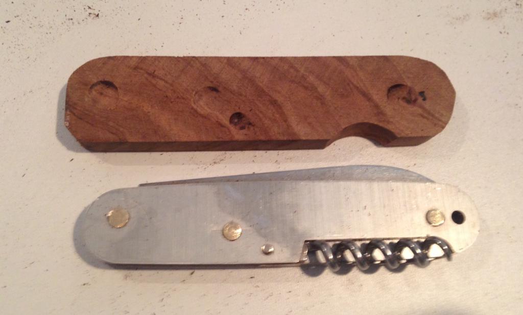

MessagePosté le: Dim 5 Mar 2017 - 20:33    Sujet du message: Des plaquettes pour un 108mm Répondre en citant
Pas beaucoup de temps en ce moment avec les gardes particulièrement chargées alors ce custom n'avance pas.
J'ai lamentablement raté mes premières plaquettes (percé trop profond. oui malgré l'indication millimetrique )
Du coup, plan B, je pioche dans les plaquettes que je destinais à un autre fixe.
Messages: 2 953
MessagePosté le: Dim 5 Mar 2017 - 20:35    Sujet du message: Des plaquettes pour un 108mm Répondre en citant
Plutôt que de trop creusé, j'ai poncé et maté les rivets pour creuser le moins possible.
En fait, j'ai encore de la marge. Embarassed Embarassed
Comme quoi, je ne blaguais pas quand je disais que je manquais de pratique avec les plaquettes bois!
Et plus que 2 semaines avant l'anniversaire de mon père! Il va falloir accelerer...

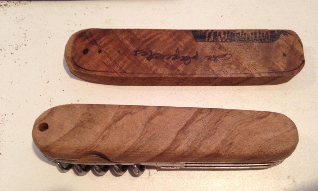

Messages: 2 953
MessagePosté le: Lun 6 Mar 2017 - 16:10    Sujet du message: Des plaquettes pour un 108mm Répondre en citant
Messages: 2 953
MessagePosté le: Lun 6 Mar 2017 - 16:11    Sujet du message: Des plaquettes pour un 108mm Répondre en citant
A peine dégrossi. Encore beaucoup de travail de ponçage!

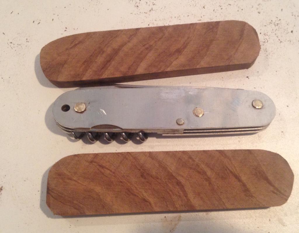

MessagePosté le: Lun 6 Mar 2017 - 19:03    Sujet du message: Des plaquettes pour un 108mm Répondre en citant
Messages: 2 953
MessagePosté le: Lun 6 Mar 2017 - 19:06    Sujet du message: Des plaquettes pour un 108mm Répondre en citant
MACGYVER a écrit:
Déjà bien sympa !!
Merci Mac! Mais encore du boulot pour désépaissir, poncer, lustrer!

Messages: 2 953
MessagePosté le: Jeu 9 Mar 2017 - 12:34    Sujet du message: Des plaquettes pour un 108mm Répondre en citant
Les plaquettes sont affinées et adaptées au gabarit du 108mm mais il reste à effacer les stries du ponçage puis à lustrer!
