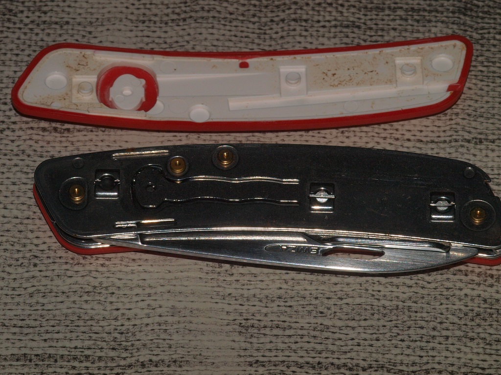

J'aimerai savoir si le changement des plaquettes sur les Swiza est aussi simple que pour les VICTORINOX ?
Car j'aimerai intervertir les plaquettes de mon D01 Noir avec les plaquettes Rouge de mon D04 !!
Si c'est possible , quelle est la manip à effectuer ??
Merci d'avance !!
Je viens d'essayer de soulever une plaquette de mon D01 avec la petite lame de mon super Tinker ,
et ô surprise , ô rage , ô désespoir , les plaquettes ont l'air d'être collées avec du double face .........
Me trompe-je ??

MessagePosté le: Jeu 2 Mar 2017 - 19:28    Sujet du message: Remplacement Plaquettes SWIZA ?? Répondre en citant
non, elles sont clipsées aussi.  Elles ont un "téton" en plastique" qui se prend dans un creux sur le métal.L'inverse des Victorinox si tu veux.

Oui Reno en soulevant légèrement la plaquette j'ai bien vu le téton ,
mais il me semble avoir vu une petite bande blanche qui ressemblerait à du double face .....
Et j'ai peur d'enlever entièrement la plaquette , de peur de ne pas pouvoir la remettre en place ......
Question
Rectification ,
il semblerait que l'intérieur des plaquettes soit fait d'un autre plastique blanc et plus rigide que celui de l'extérieur ......

MessagePosté le: Jeu 2 Mar 2017 - 19:47    Sujet du message: Remplacement Plaquettes SWIZA ?? Répondre en citant
le dessous de la plaquette est blanc. Ily a une couche blanche et dessus une couche colorée. Il faut soulever les 2

Messages: 3 882
MessagePosté le: Jeu 2 Mar 2017 - 19:50    Sujet du message: Remplacement Plaquettes SWIZA ?? Répondre en citant
Allez, vas-y , soulève ! ça se fait bien.
Messages: 3 882
MessagePosté le: Jeu 2 Mar 2017 - 19:51    Sujet du message: Remplacement Plaquettes SWIZA ?? Répondre en citant

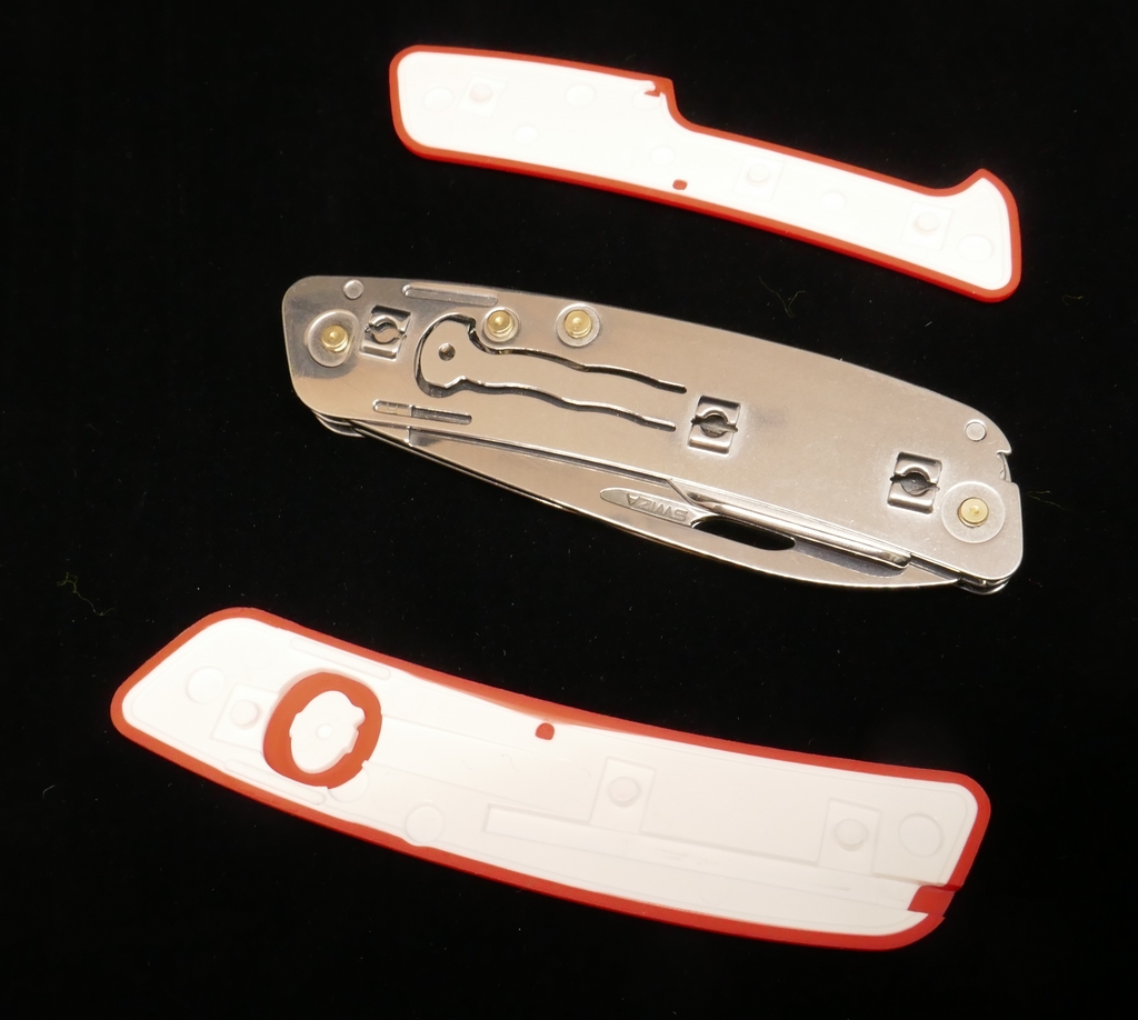

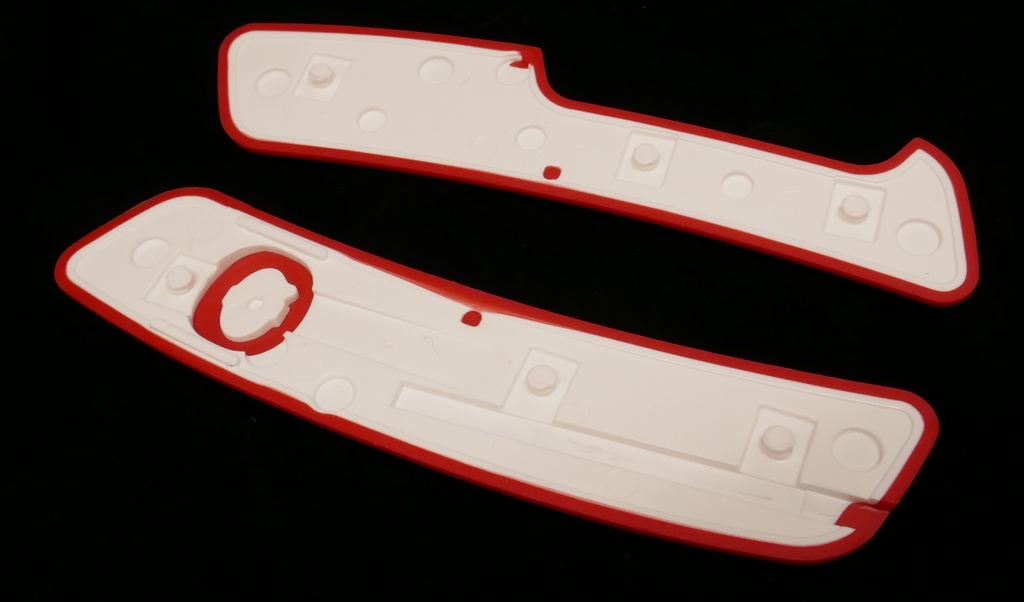

Je te fais une photo pour que tu vois le dessous
Messages: 47 958
MessagePosté le: Jeu 2 Mar 2017 - 19:56    Sujet du message: Remplacement Plaquettes SWIZA ?? Répondre en citant
Promis demain je teste et si ça le fait bien j'intervertis les plaquettes Noire et Rouge !!
Reno !!
Messages: 3 882
Avec une lame d'Office Opinel , délicatement évidemment :
Oups ! C'est sale sous mes plaquettes Embarassed

MessagePosté le: Mer 22 Mar 2017 - 19:31    Sujet du message: Remplacement Plaquettes SWIZA ?? Répondre en citant
J'ai franchi le pas aussi, le démontage des plaquettes,
c'est exactement le même principe que les Wenger.
C'est même très facile, plus que sur un Vic ou un Wenger.
Les plaquettes sont très flexibles, il est très facile de passer une lame fine,
et les clips de fixation des plaquettes sautent facilement.
De plus, cela laisse l'empreinte de la plaquette intacte, apparemment,
car je n'ai pas encore procédé au remontage.

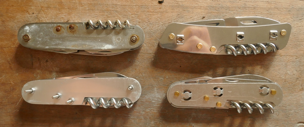

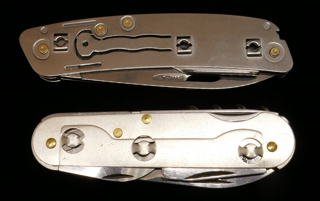

Le D03 à côté d'un Wenger. C'est le même principe :
les fonctions axe de pivot des outils et accroche des plaquettes sont dissociées,

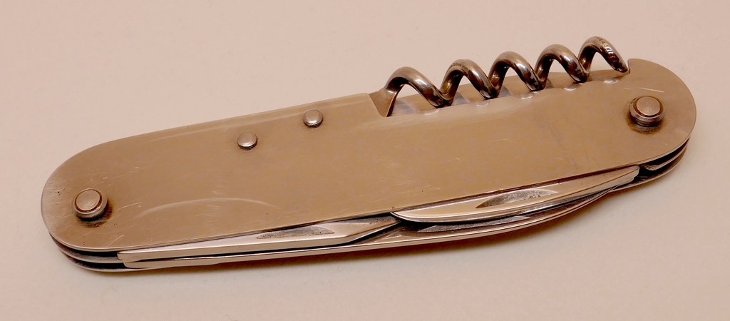

alors que sur les Victorinox, un même axe sert aux deux fonctions, comme on le voit sur ce Richartz
Ce Richartz n'a que deux rivets avec rosette, pour fixer la plaquette,
alors que les Vic en ont trois, mais c'est exactement le même principe.

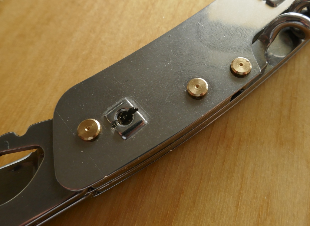

J'ai été impressionné par la qualité du design et de fabrication de cette structure.

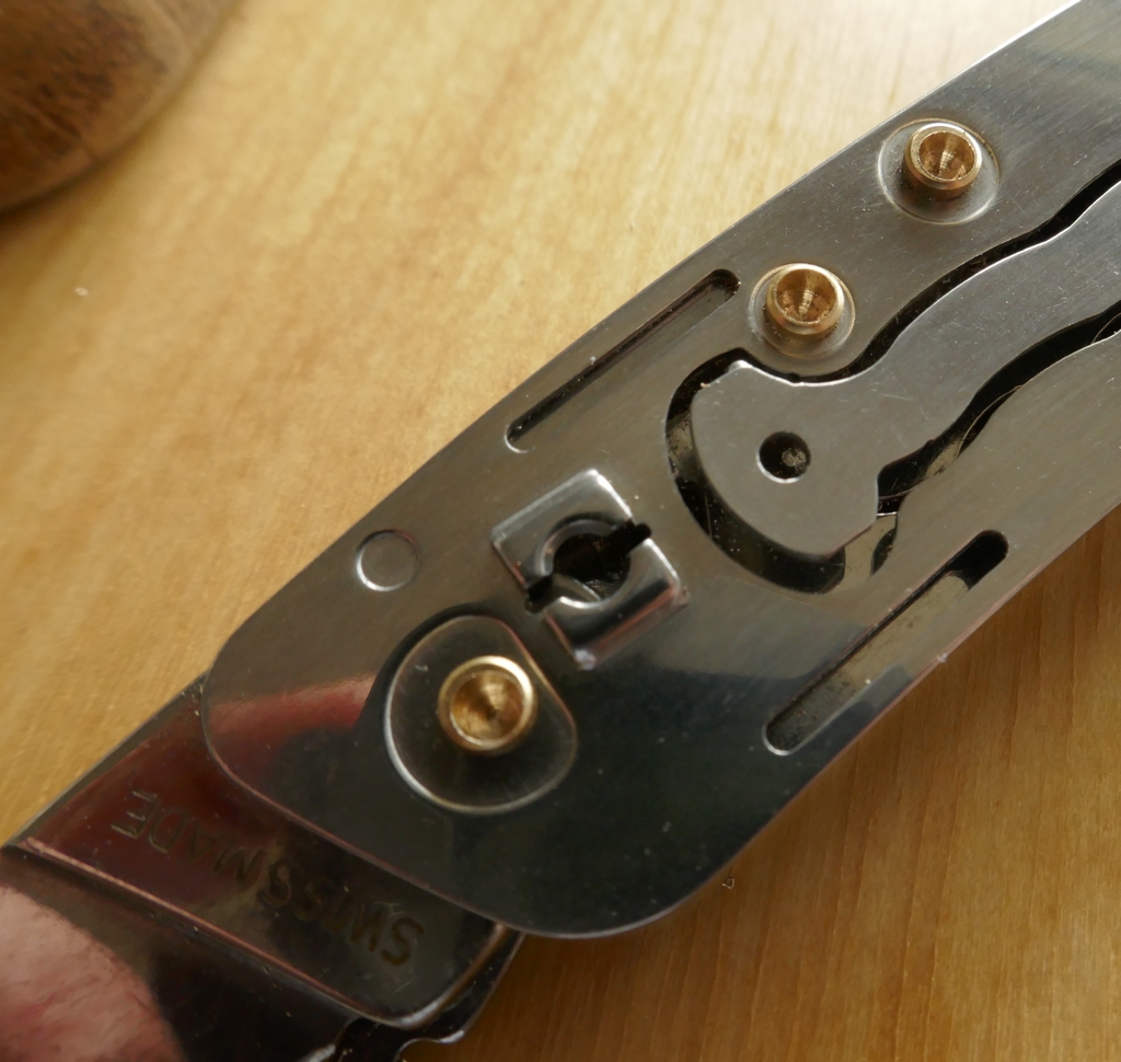

Le petit trou de centrage présent sur chaque coté des rivets m'a incité à continuer le démontage.
Premier perçage à 1mm, puis je suis passé à 2mm.
Vu la présence du petit trou de centrage, je pense que j'aurais pu attaquer directement à 2mm,
mais j'ai préféré être prudent. Et idéalement la prochaine fois je percerai à 2.5mm,
j'ai dû taper longtemps sur l'un des rivets pour qu'il sorte.

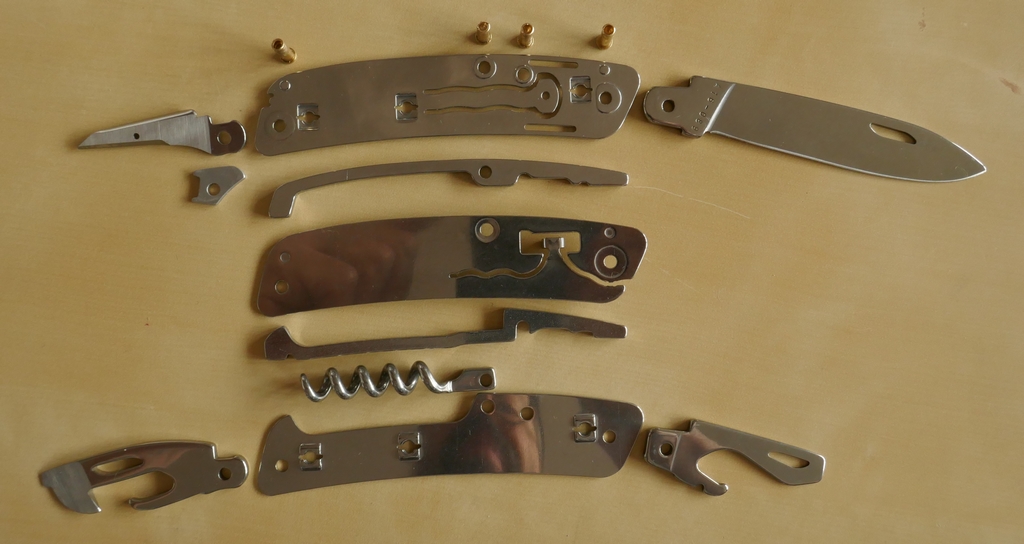

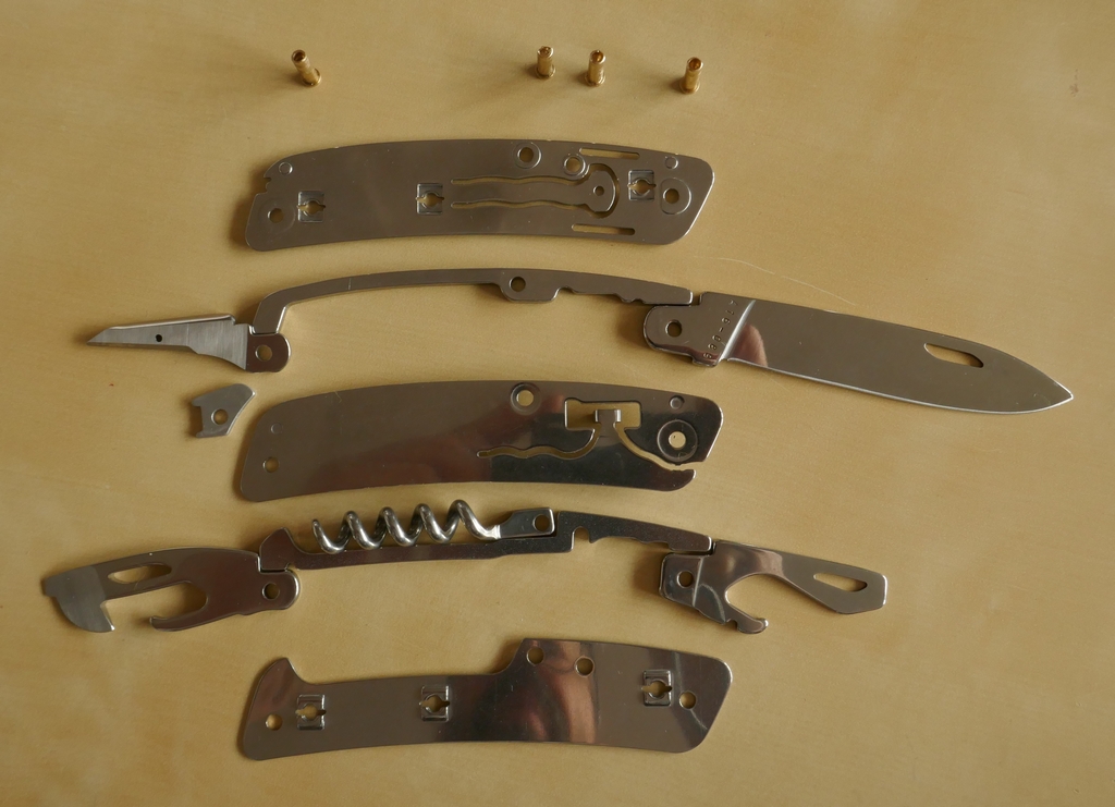

Petit comparatif avec plusieures structures :
un Solingen 6 pièces (sans marque), un Swiza, un Wenger, et un Victorinox Tourist avec un assemblage vissé provisoire.

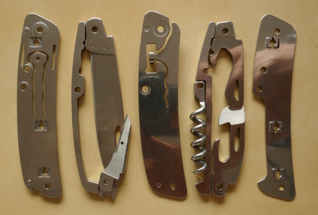

Sur un Swiza, il y a 4 trous de 3 (et quelques mm) sur les deux platines extérieures de 0.7mm,
et 3 sur la platine du milieu de 1mm.
La conception et la qualité de fabrication m'ont impressionné,
et une fois les petits problèmes de jeunesse résolus, je pense qu'on pourra les garder longtemps,
ça a l'air très costaud, avec des platines en inox, et tous les rivets en laiton de 3mm de diamètre.
Pour rappel, les rivets des Victorinox 84 et 91mm font 2.5mm pour les gros outils des extrémités,
et 2.2mm pour ceux du milieu, tire-bouchon et poinçon.
Bref, lancez vous ! C'est facile à démonter !
On dirait que ces couteaux ont été conçus pour être facilement démonté, et donc customisé.
Rien que la tête des rivets plate, avec un petit trou de centrage, ça facilite grandement la tâche du démontage.

Concernant l'éloignement du rivet central, certes,
mais cela permet de fournir un vrai tire-bouchon à cinq spires coniques,
plus long et encombrant que le petit machin à 4 spires de dépannage des Vic.

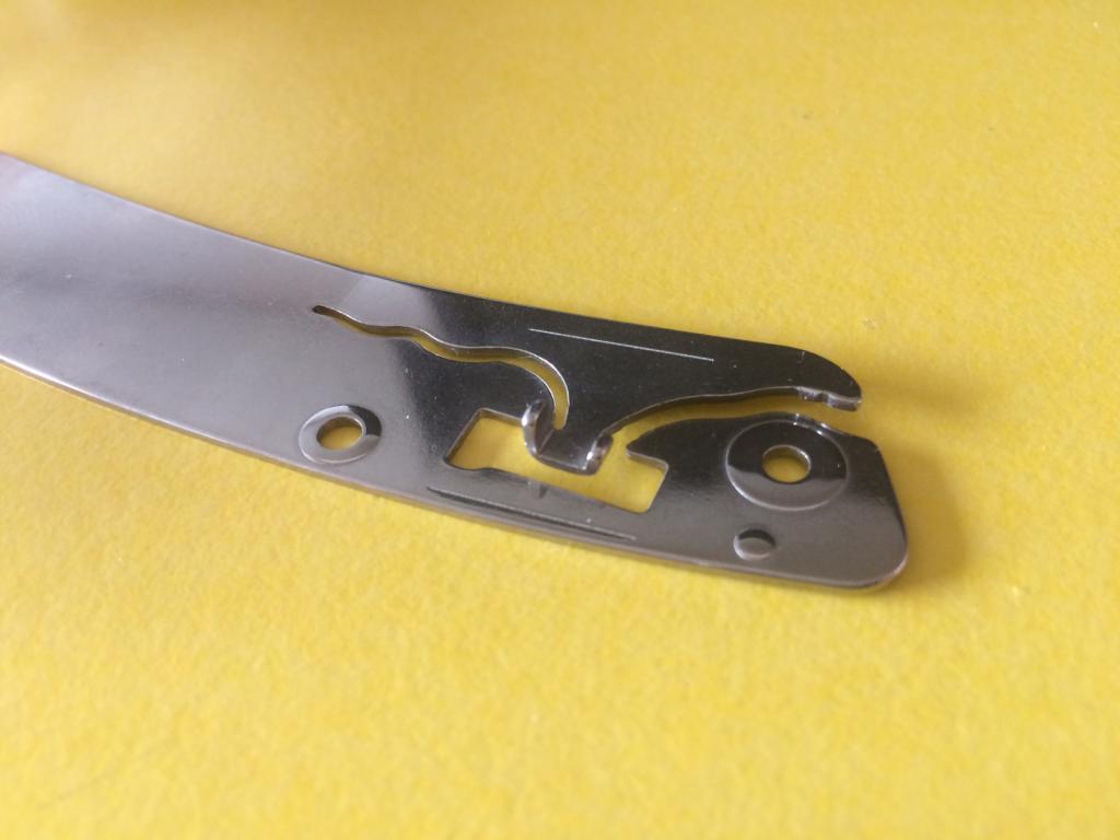

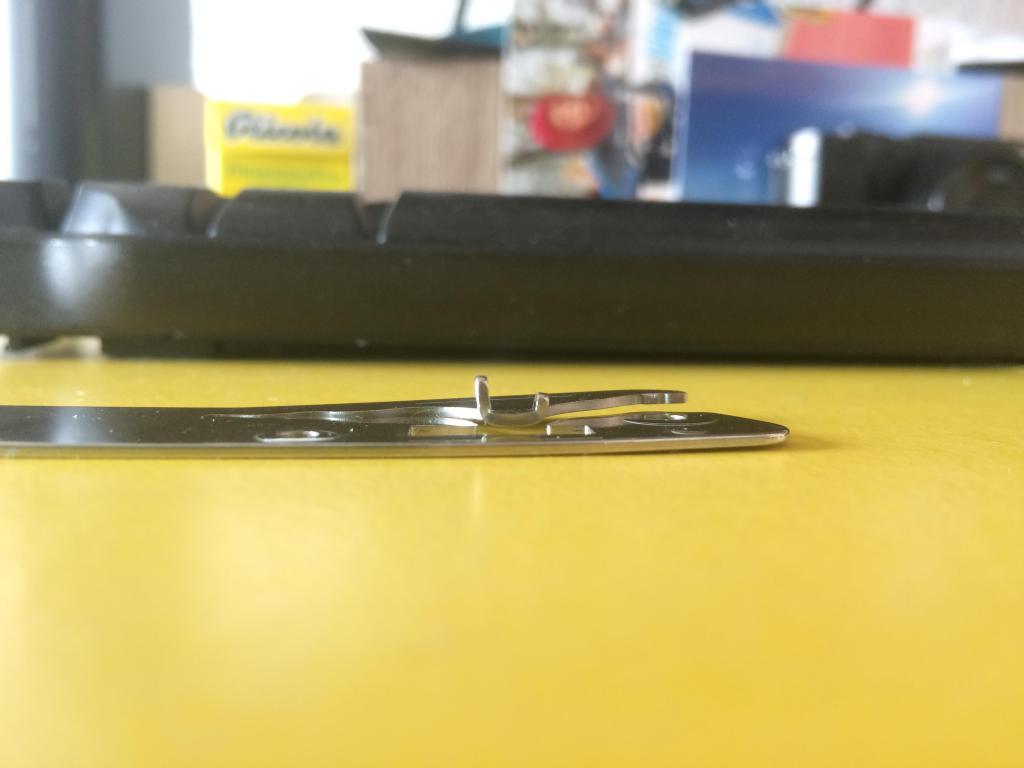

Concernant le liner lock, la photo est trompeuse,
car le blocage se fait avec une partie pliée.
Voilà en image le détail, ce sera mieux qu'une explication fastidieuse :
C'est découpé dans une plaque d'inox de 1mm d'épaisseur.
Pas de raison que ça lâche. Les platines extérieures font 0.7mm d'épaisseur.
