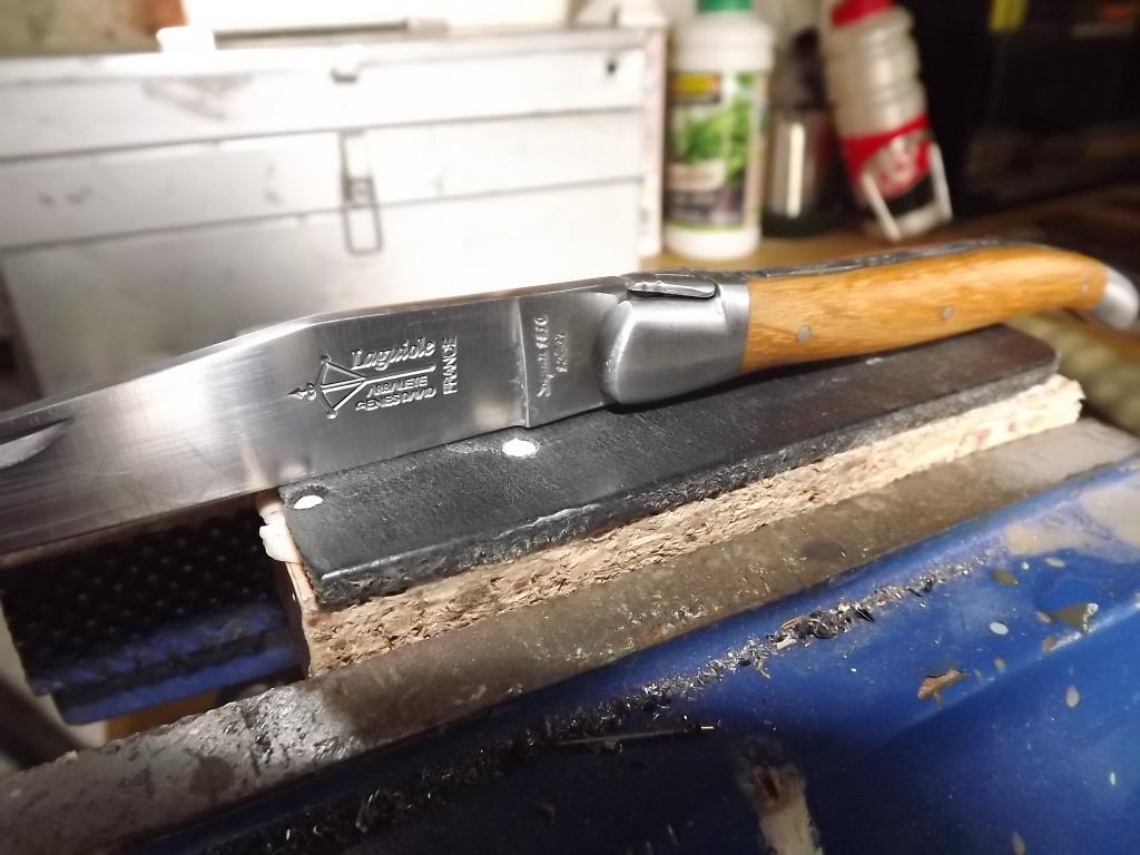

Cette semaine :

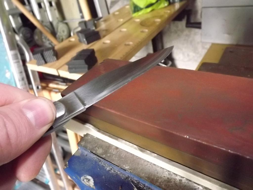

AIGUISAGE du layole avec pierre des Pyrénées et pierre japonaise (grain 1000 et 3000).
Et pour finir, quelques passages sur du cuir .
c'est bon , le test est réussi .

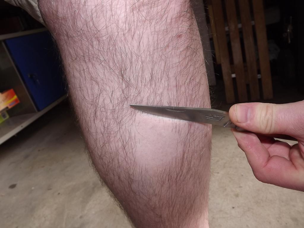

Ah oui quand même , je n'ai jamais réussi à aiguiser mes couteaux pour en arriver à ça !!!
Messages: 2 457
MessagePosté le: Sam 4 Mar 2017 - 11:31    Sujet du message: Entretien de mes SAKS et autres Répondre en citant
Avec un peu d'entrainement , on y arrive .

Le plus difficile, c'est de garder l'angle. Et de la douceur !
Pour un affûtage "rasoir", j'utilise une coticule et finition au cuir.
Pour mes SAK, uniquement au fusil de boucher mais je vais m'acheter l'affûteur Victorinox pour mon EDC.

Maintenant tu vas être obligé de te raser toute la jambe Jack , sinon ça va faire crado !!

Tranchant rasoir ! Parfait pour l'épilation 😂😂😂😂

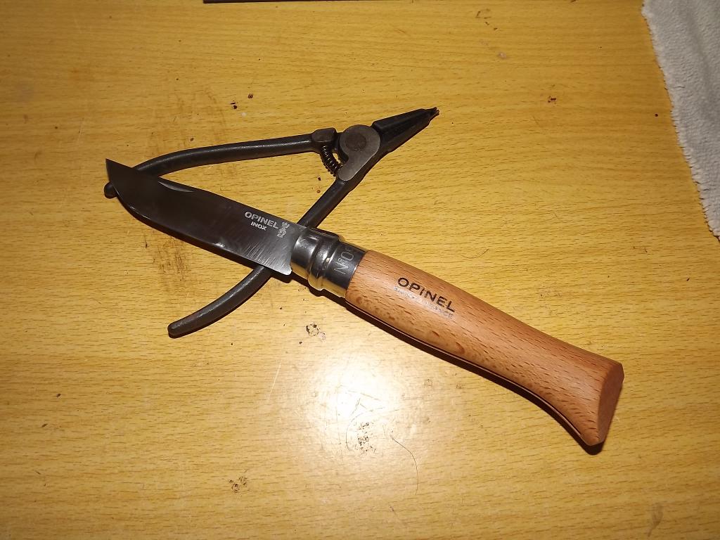

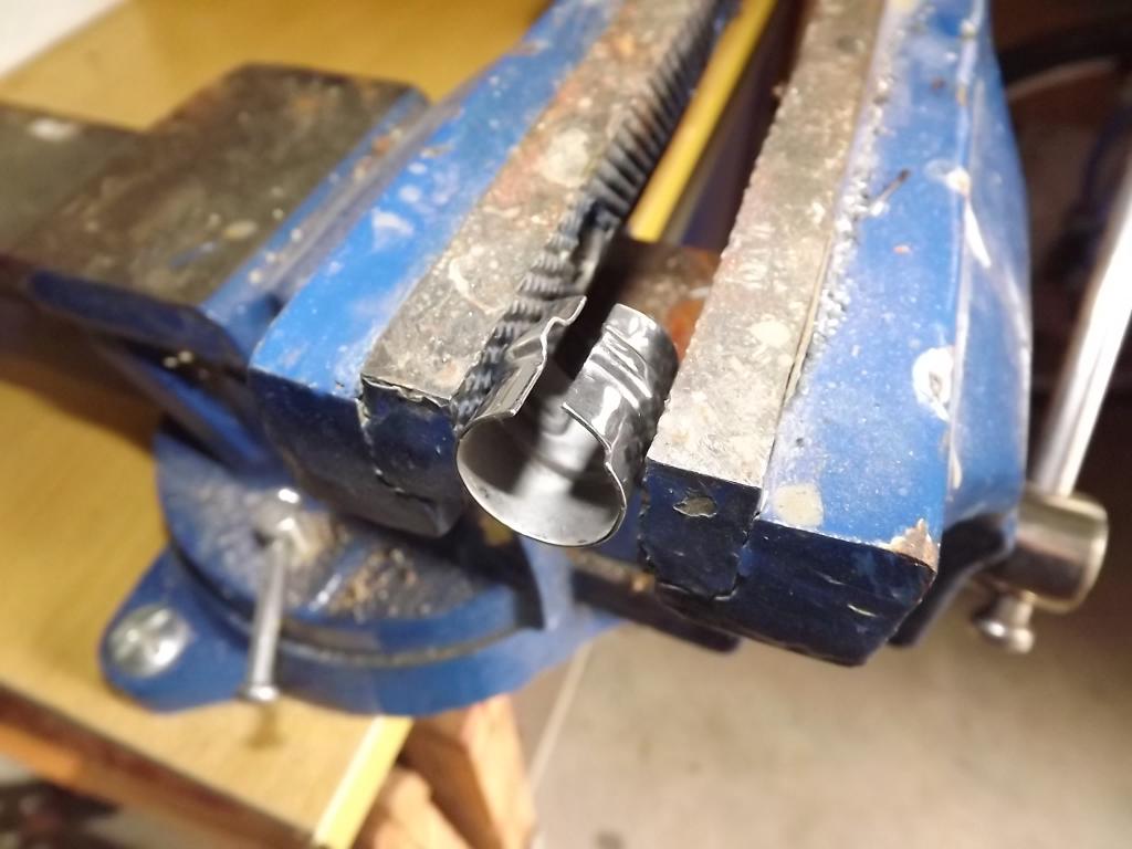

MessagePosté le: Sam 11 Mar 2017 - 09:00    Sujet du message: Entretien de mes SAKS et autres Répondre en citant

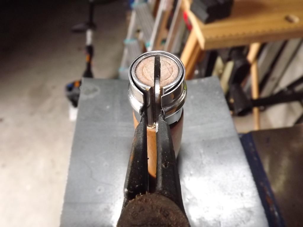

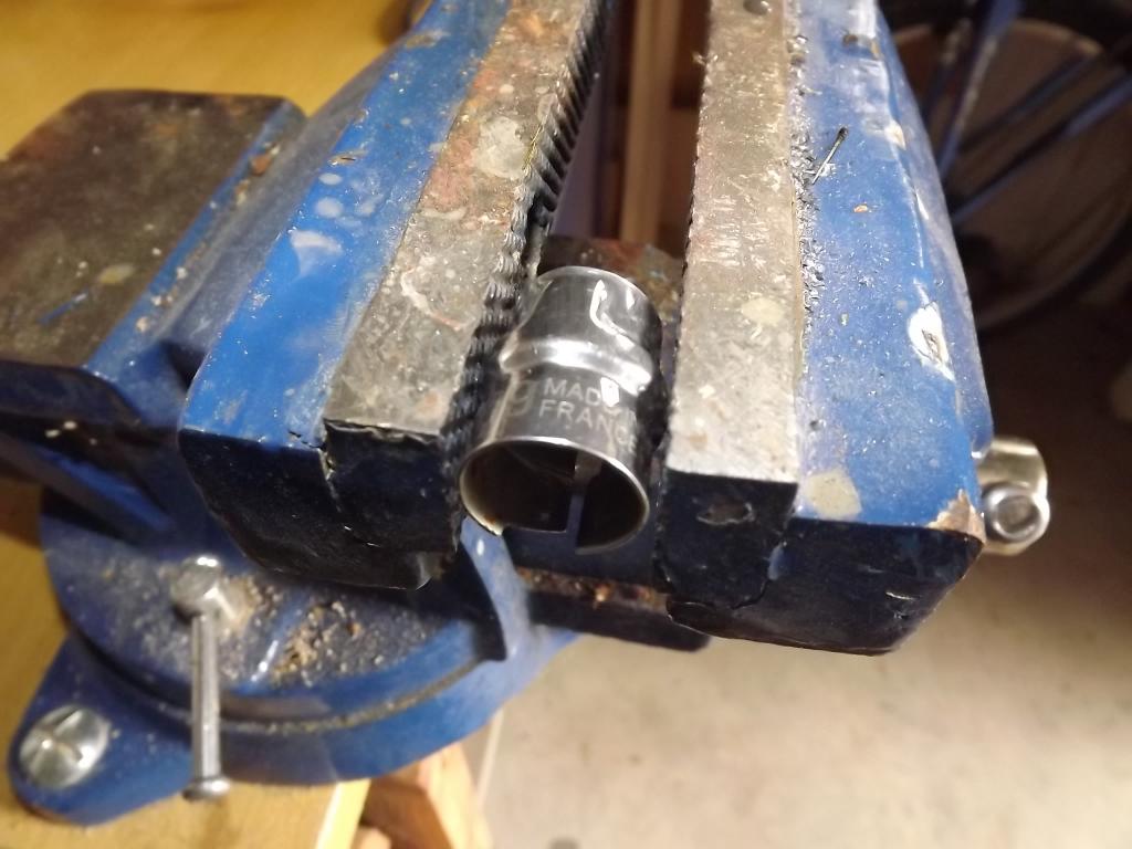

Il y a aussi cette astuce pour resserrer une bague d'opinel ( merci à LAURENT.L de me l'avoir donné ) .
-- avec une pince circlips , on enlève la bague
-- avec l'étau , on serre petit à petit pour ne pas déformer la bague
-- ensuite on remet la bague si tous va bien             sinon on recommence

Il est vrai qu'avec le temps et les utilisations , la bague a tendance à s'écarter légèrement ..

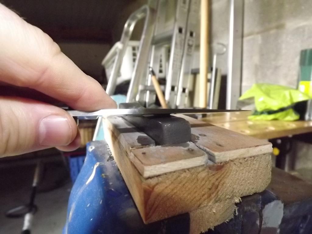

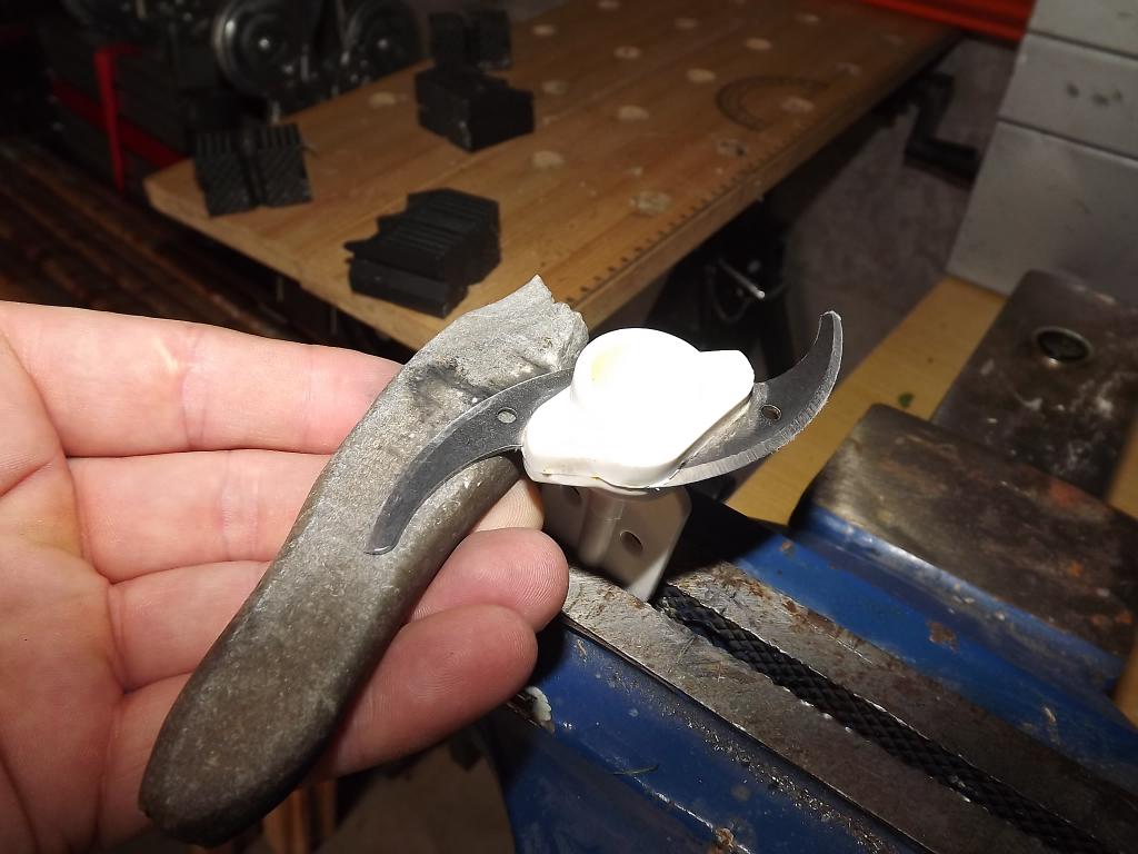

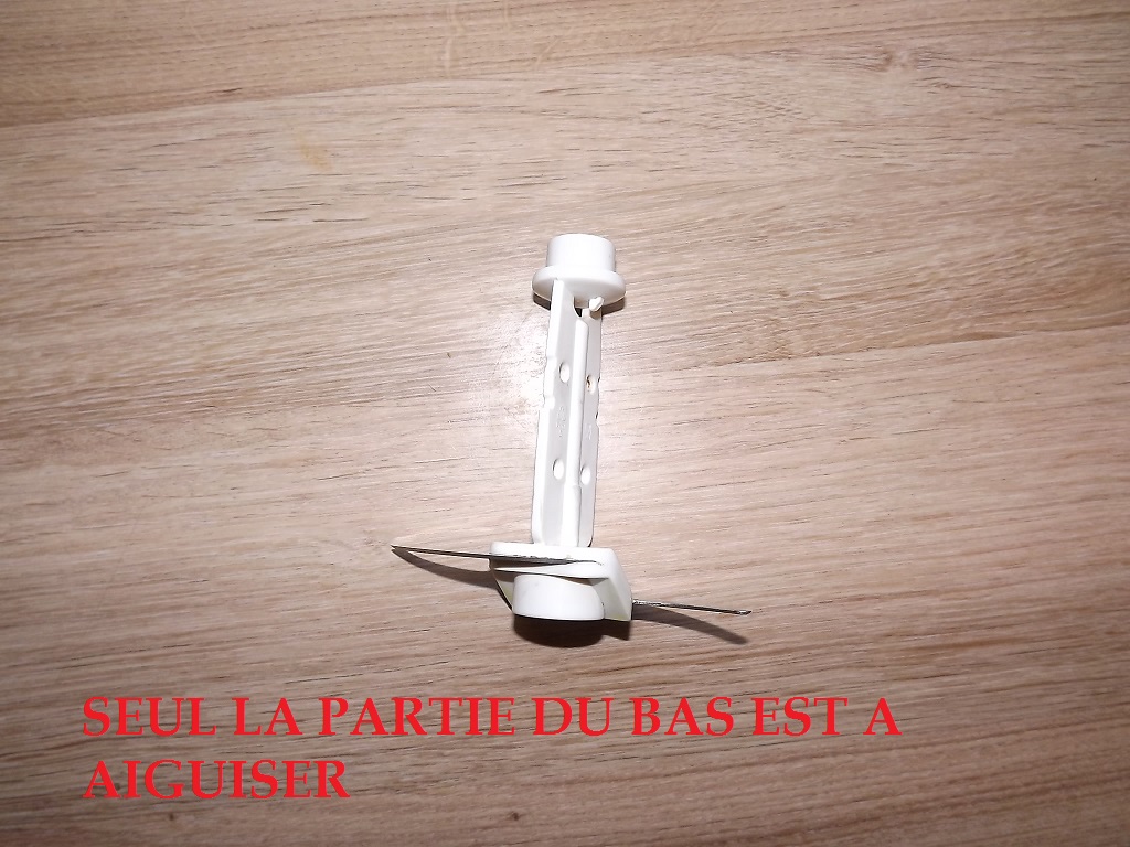

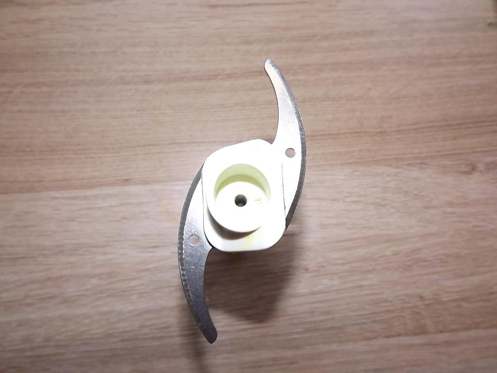

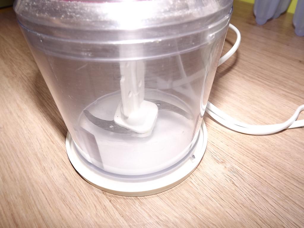

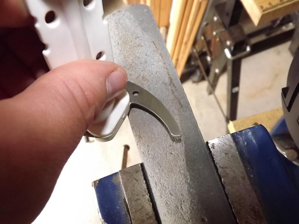

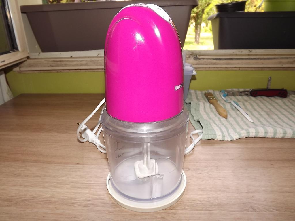

Il n'y a pas que nos couteaux de poche ou de cuisine qui s'aiguisent .
Tout le monde connait cet appareil électroménager .  Quand c'est neuf , super, mais avec le temps ça coupe moins bien .

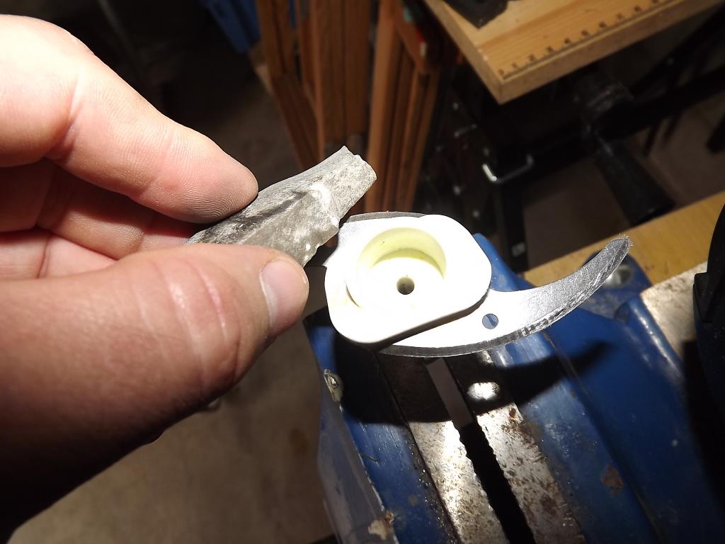

Il n'y a qu'une partie à aiguiser sur ce couteau .

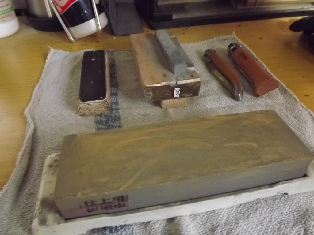

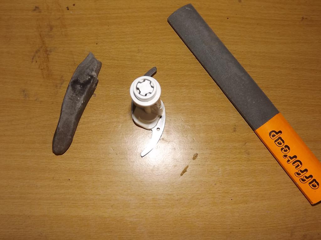

Voici mon matériel pour cette opération.
J'utilise en 1er la pierre qui a le + gros grains , en respectant l'angle de coupe et ensuite l'autre .
Et la dernière étape , sur la partie qui n'a pas était aiguiser , enlever les éventuelles "bavures" . En "frottant" bien à plat .
Voila , c'est fait . Il n'y a plus qu'à remettre le couteau en place .

Bien joué! Ces lames courbées ne sont jamais faciles à aiguiser!
