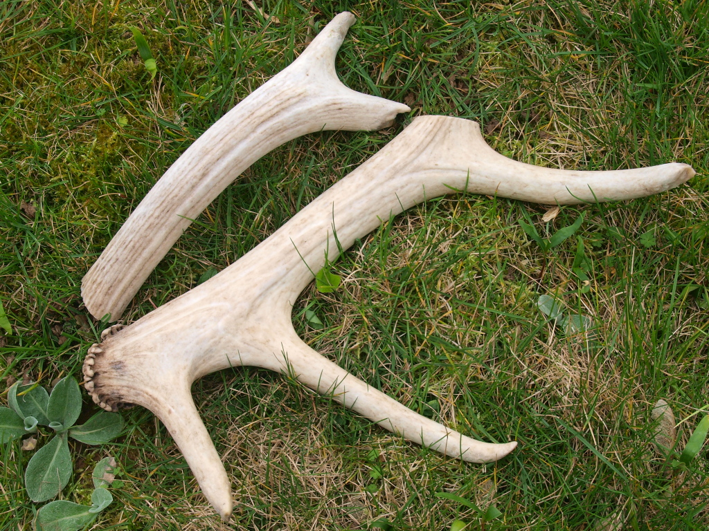

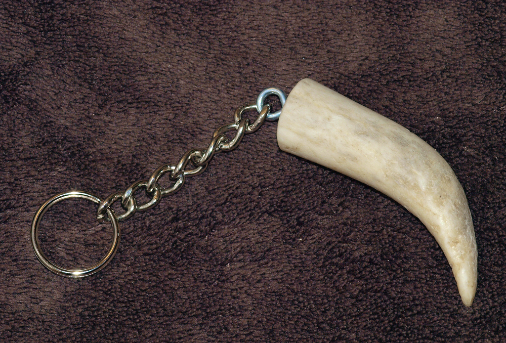

On vient de m'offrir ceci :
Si vous avez des conseils pour préparer le bois, le travailler,  la finition... je suis preneur. Merci.

Déjà, 2 pointes vont servir à faire des porte-clés dans un premier temps.

cool de te lancer , et cool le donateur
le bois c'est de l'os .
j'ai qu'une ridicule expérience mais je crois que le mieux c'est de choisir un morceau et mètre un coup de scie au milieu tu va vite être fixer sur la qualité des bois , si c'est utilisable .
concernant le travail pas de réel difficulté ça se poli très bien , ça se travail comme du buis niveau finesse .
le seul point important c'est l'obligation d'un masque de protection parce que les poussières au delà de l'odeur sont incroyablement fine .
edit :niveau finition , ca se brule , ca se teinte tres bien

Je viens de couper une pointe pour faire un porte-clés pour ma fille, comme sur mon avatar.
L'odeur est...comment dire ? ... hum...

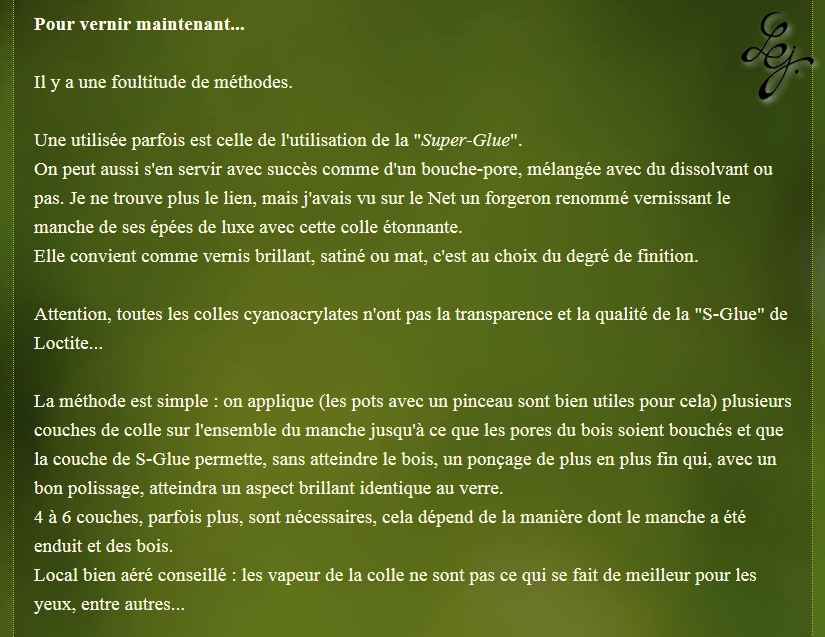

MessagePosté le: Jeu 25 Mai 2017 - 23:30    Sujet du message: Je me lance dans les plaquettes custom Répondre en citant
Je me permets de continuer ce sujet pour y poster des choses que j'avais réalisées il y a quelques années déjà.
C'est ancien et sans prétention mais si cela peut aider, c'est toujours ça...
Mes essais de colle

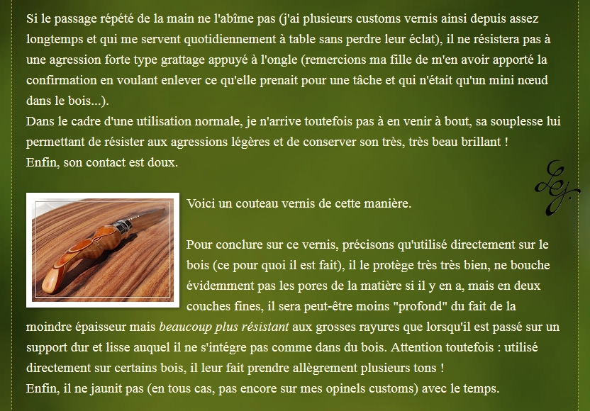

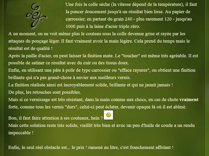

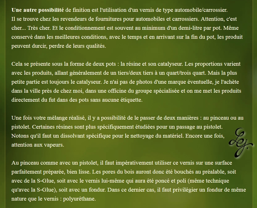

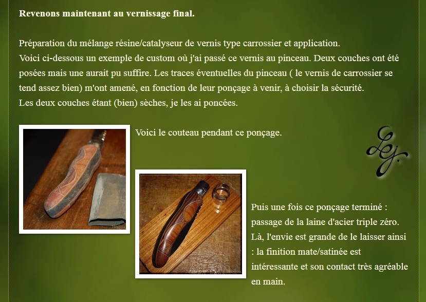

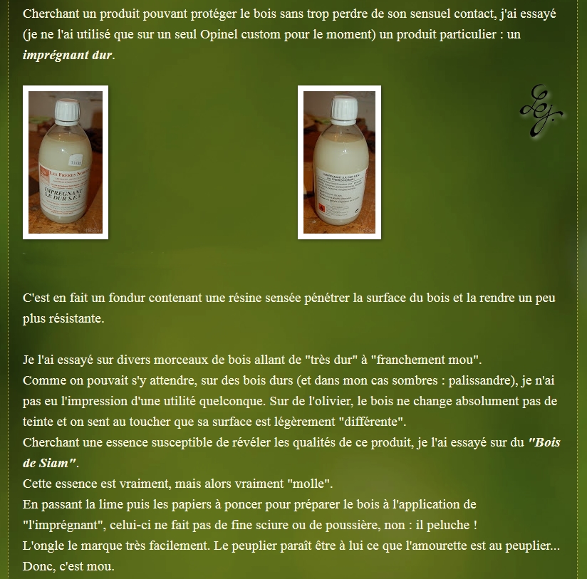

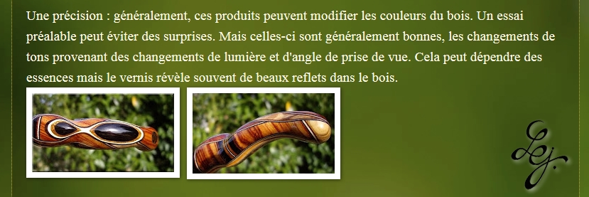

MessagePosté le: Ven 26 Mai 2017 - 00:04    Sujet du message: Je me lance dans les plaquettes custom Répondre en citant

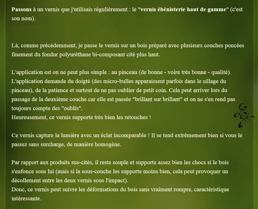

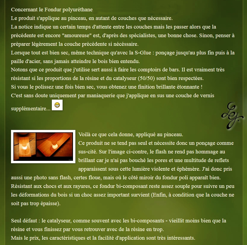

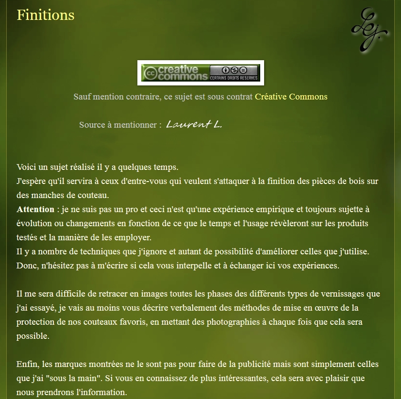

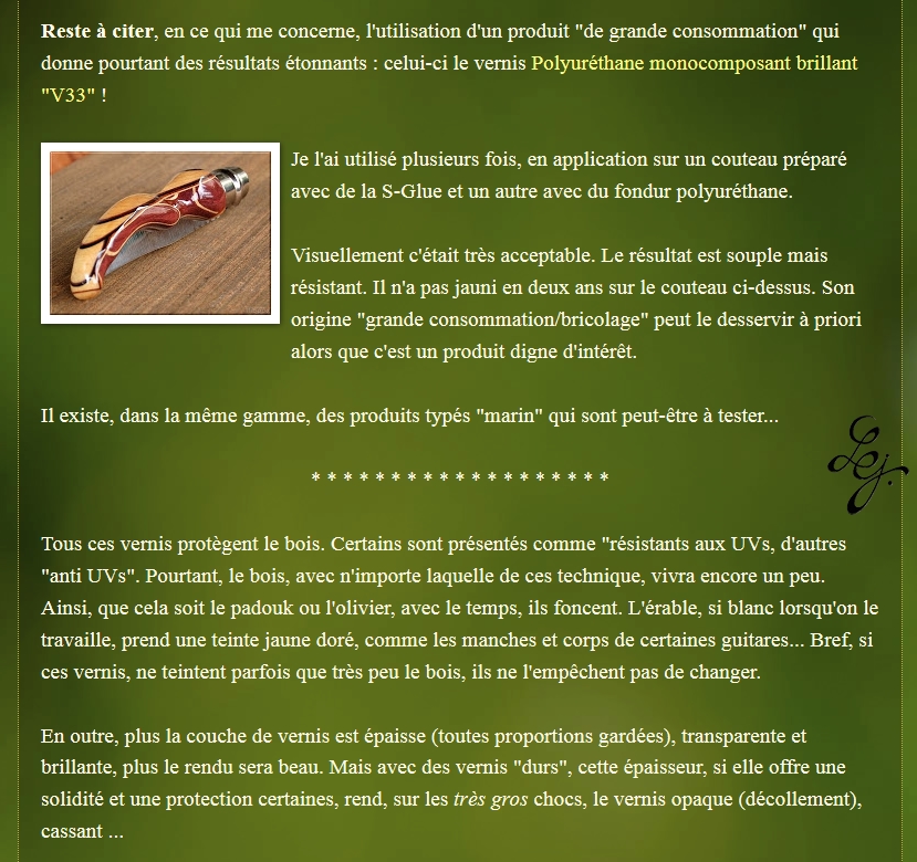

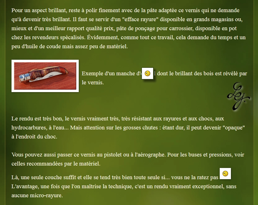

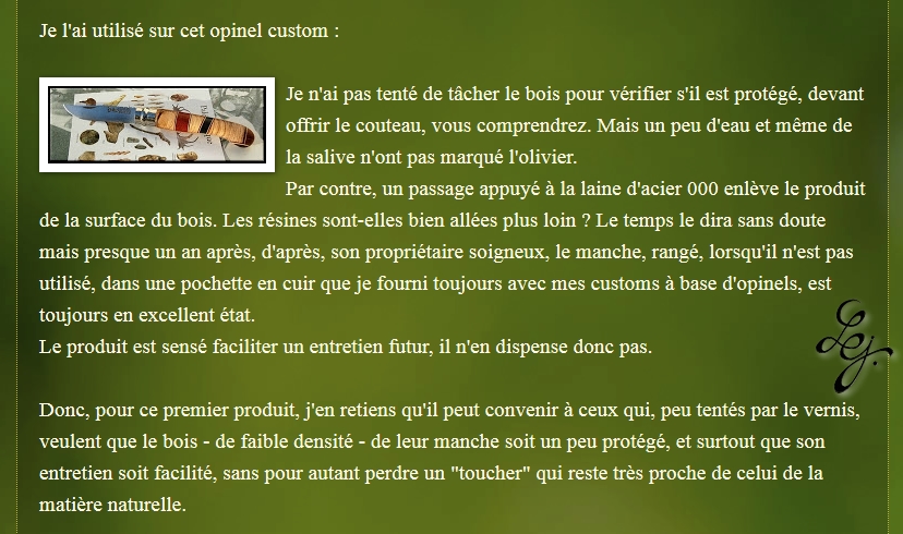

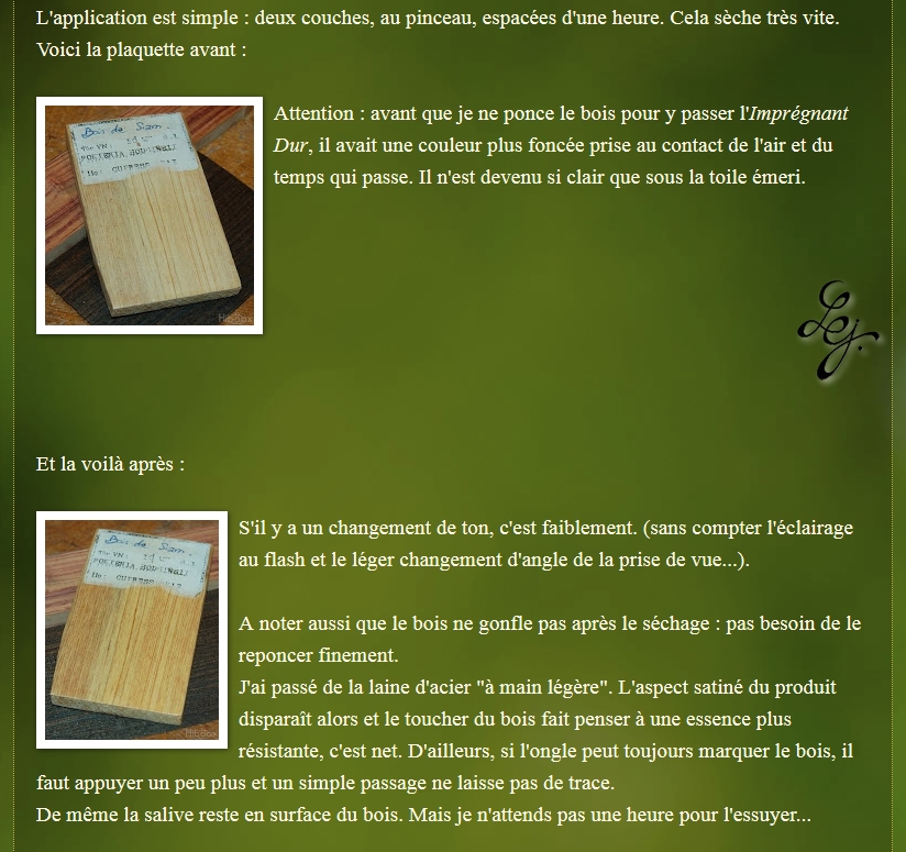

Bien entendu, mes essais de colle étaient faits pour assembler du bois sur du bois. Sur du métal, certaines colles, comme l'araldite ou la cyanoacrylate sont plus indiquées. Pensez aussi à la "Pattex 100%" que j'ai souvent utilisée avec succès.
Mes essais de finitions :
PS/Edit : J'ai ensuite testé des vernis marins spécifiques et de très bonne qualité, anti-UV, etc... Achetés dans des magasins spécialisés, ils vont aussi très bien mais cela reste comme les autres des résines polyuréthanes mono-composant ou bi-composant. Bref, cela va très bien mais si vous devez faire des kilomètres pour aller en chercher, ce n'est pas forcément le choix le plus pertinent. ;)
Enfin, je n'utilisais plus finalement que le vernis "Clou 9200". Produit de très bonne qualité, très facile d'emploi, vieillissant très bien, donnant un toucher très doux si légèrement dépoli et détenteur du label "Ange Bleu". Bref, il propose une finition loin de la beauté des vernis brillants polyuréthanes mais sa protection est parfaite et son rendu différent reste vraiment intéressant.
