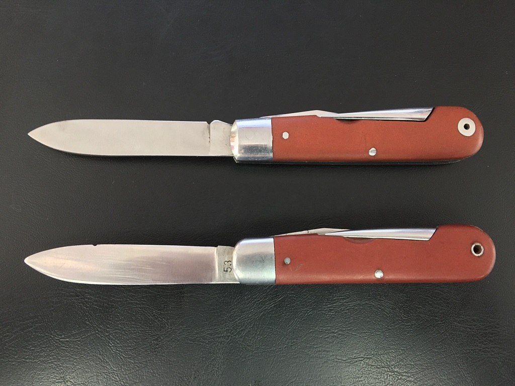

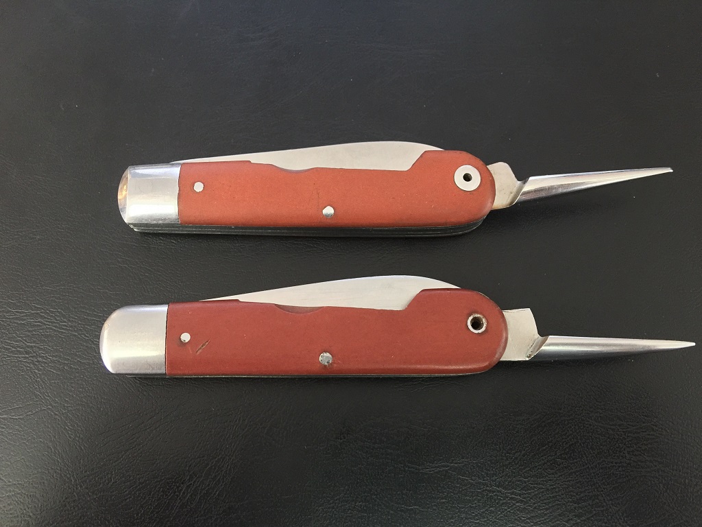

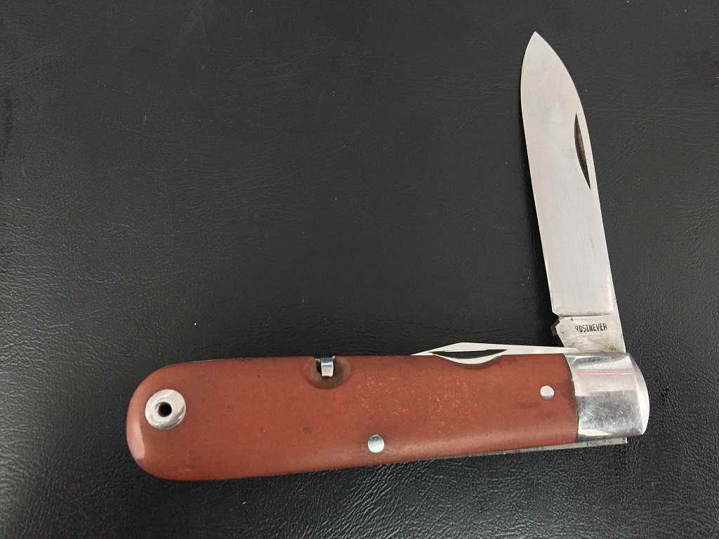

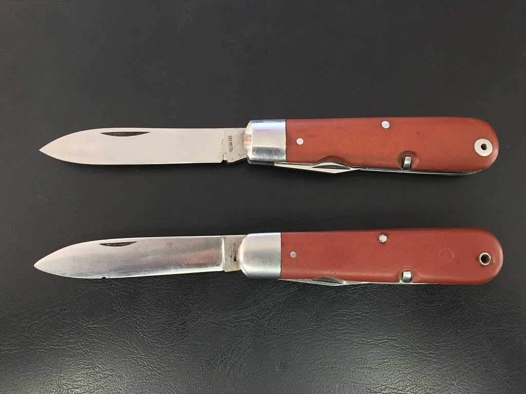

Alors, j'ai pas pu résister a l'envie de comparer ces deux là.
Donc un vrai Soldier de 1953 modèle 1951 version 1
et une vrai copie de Soldier modèle 1951 version xx
La suite en images, l'original est chaque fois en bas sur les photos.
De dessus.

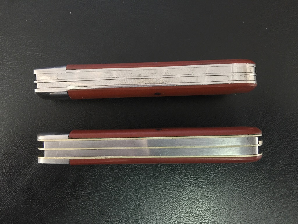

De dos, on vois bien le finition moins bien sur le modèle du dessus.

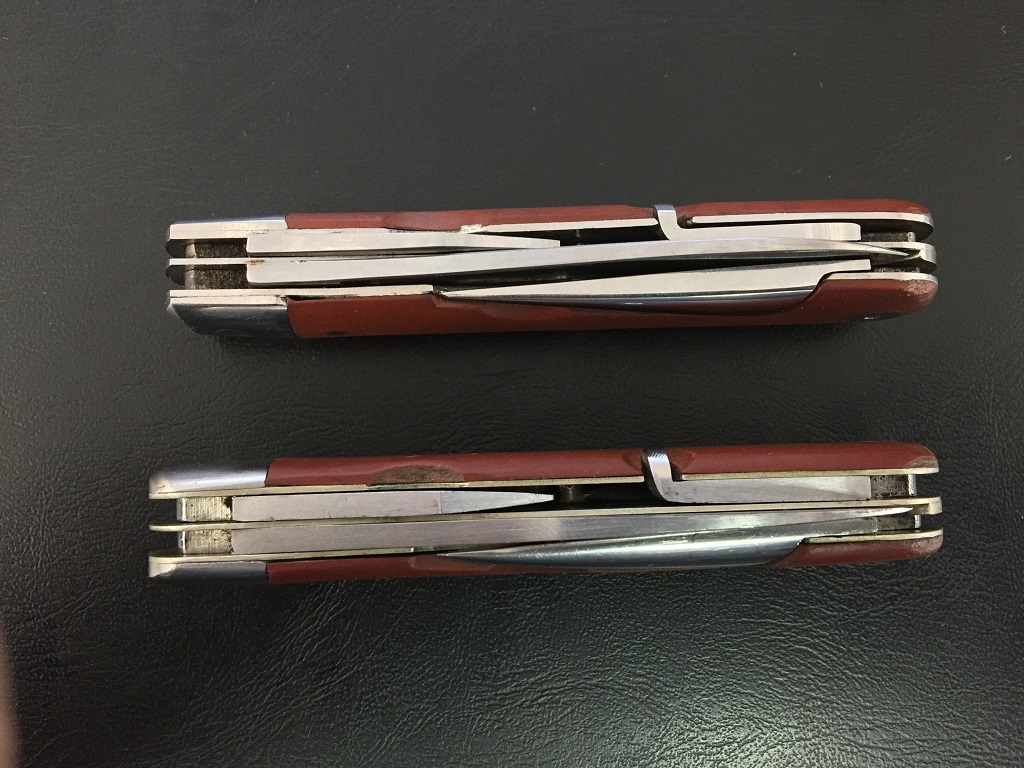

De profile.

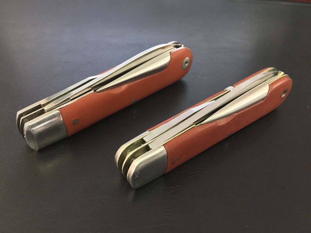

Poinçons ouverts, on remarque bien la copie qui ne s'ouvre pas complètement.

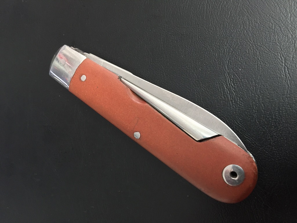

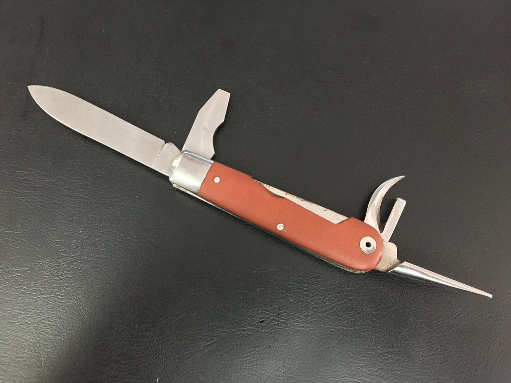

Lames ouvertes, on voit que la découpe de la base n'est pas du tout similaire.
De l'autre côté.

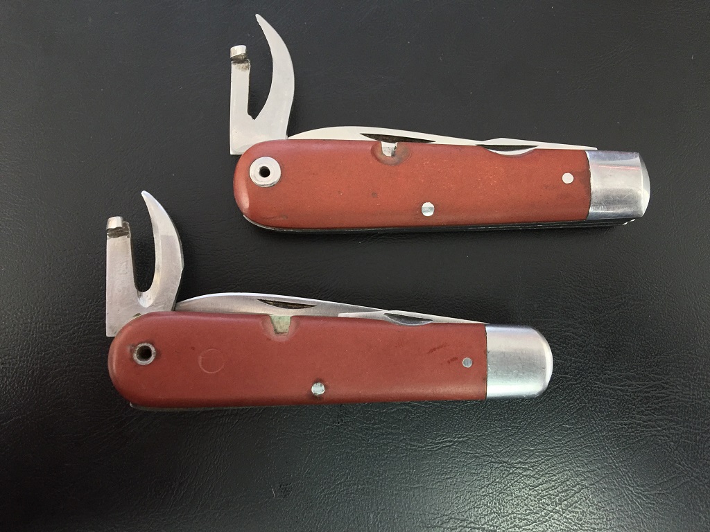

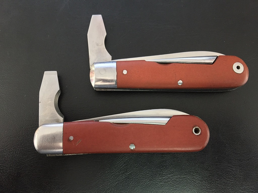

Place aux tournevis qui sont un peu différents aussi.

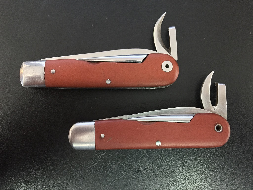

Pour finir les ouvre boites qui là sont clairement différents, la copie est façonnée que d'un côté.
Et l'autre côté.
On remarqueras encore la taille de l’œillet qui se trouve sur l'axe de l'ouvre boite qui n'est pas du tout identique.
Les mitres qui sont aussi différentes, sur la copie on dirait une base de modèle 1908 mais en plus petit.

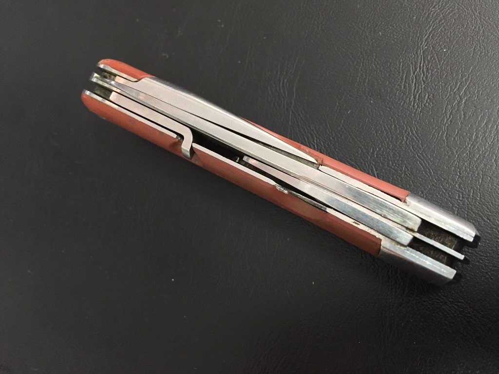

Pour finir avec les impressions, je dirait que le poinçon s'ouvre difficilement car il a tendance a s'enfoncer dans le couteau
et il n'y a plus la place pour l'ongle pour l'ouvrir.

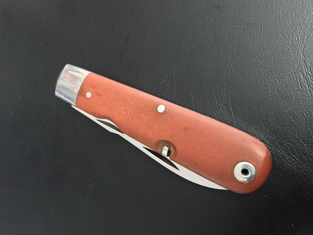

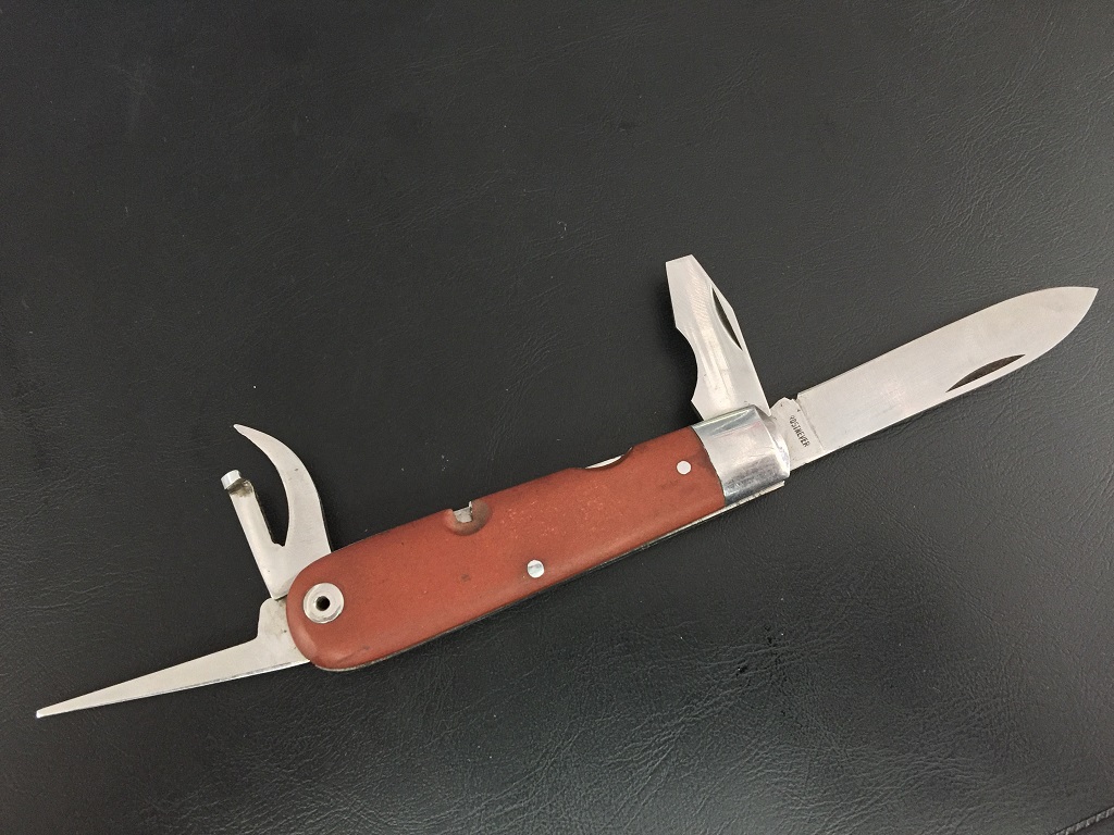

Je remets encore les photos de la contrefaçon seule, qui il faut bien l'avouer est bien réalisée.
Vous aurez aussi sûrement remarquer qu'il n'y a pas le petit tampon du Waffen Kontrole non plus et que bien entendu sur la lame il n'est
pas fait mention de Victorinox ou Wenger mais de "Rostnever"
