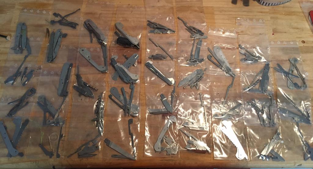

Pas beaucoup de temps en ce moment pour faire de nouveaux customs alors on prépare le terrain: démontage et classements des pièces pour les montages à venir.
11 SAK d'occasions ont été mis à mal. Quelques pièces trop abîmées mais plein de matériel.
Trois customs à venir dans les semaines à venir. J'ai hâte de m'y remettre!

Quelle organisation !!!
C'est surtout pour ne pas chercher en vain le bon ressort des mois plus tard.
Je regroupe les outils, leur ressort, l'outil complémentaire et le bon intercalaire dans un même sachet.
Les sachets sont stockés par type en attendant l'idée d'un nouveau custom.
Un peu maniaque mais l'assemblage est facilité.

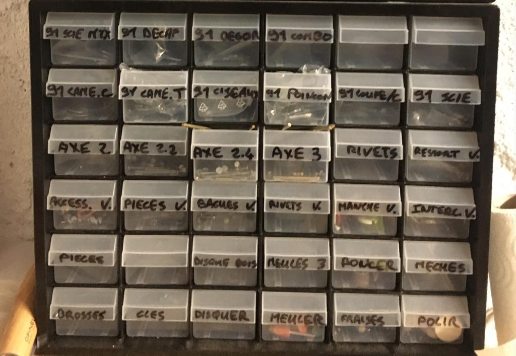

bonne organisation nécessaire pour s'y retrouver, je suis moi aussi passé aux casiers mais pas à cette échelle là  Exclamation , ça monte vite le nombre de pièces à mettre en sachet quand tu désosse un Swischamp
t'as vite fait de t’emmêler les pinceaux entre tous les ressorts si t'es pas super carré, une des difficultés lorsque tu créé un SAK qui n'existait pas est de choisir la platine qui va séparée les 2 couches qui n'avaient jamais été voisines tout comme la disposition des couches qui doit être bien judicieuse pour permettre une ouverture aisée avec l'onglet, faut bien tester le proto avant de sertir Rolling Eyes
