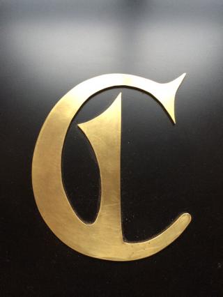

Tout d'abord, un peu d'histoire, mon papa aime utiliser, depuis longtemps déjà,
un "C" (première lettre de notre nom de famille) dans une police d'écriture bien spéciale...
Il l'utilise tellement, que c'en est presque devenu ses armoiries.
C'est donc tout naturellement que je me suis dit que si je lui faisait un couteau EDC,
ça serait forcément avec ce "C" gravé dessus.

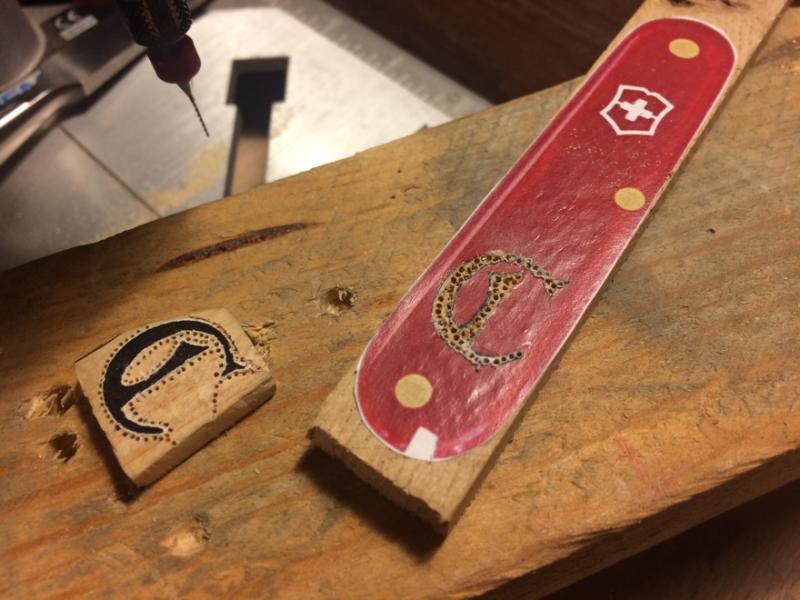

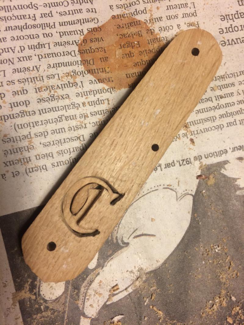

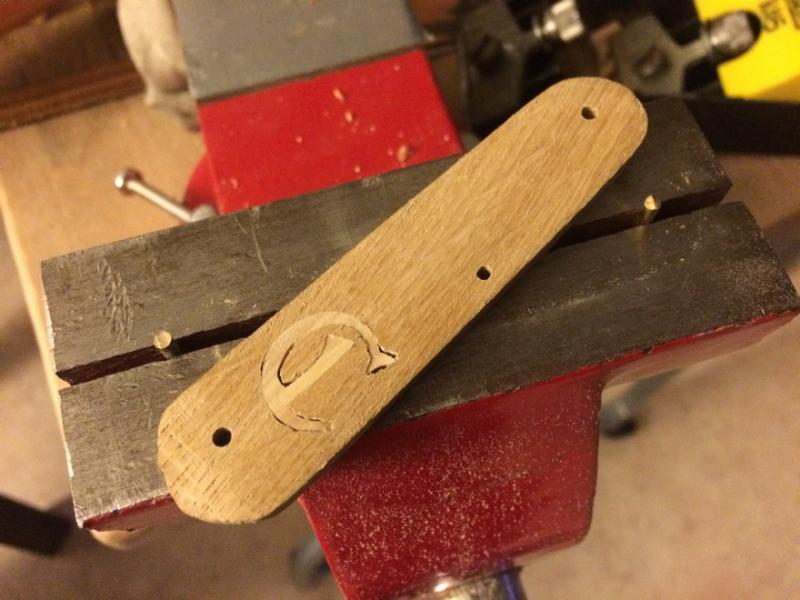

J'ai donc préparé des plaquettes en chêne avec un logo en olivier :
Les trous ont été fait grâce à de mini forêts et ma dr*mel (offerte par papa )
Ensuite avec BEAUCOUP de patience et de minutie et des mini-limes,
des bandes de bandes de papier de verre, de cuter, etc...
On remarque ici que l’intérieur en chêne s'est cassé, mais au final ça été tellement plus simple ensuite...
La plaquette en chêne fait 5 ou 6 millimètres, ce qui m'arrange car le relief est convexe à l’intérieur,
et permet d'ajuster au plus juste avec le logo en olivier qui lui est au plus proche du modèle.
Voici donc le résultat lorsque tout est ajusté et que le chêne est raboté à 4mm.
On voit quelques jours avec le chêne, mais ça sera corrigé plus tard en ajoutant des copeaux du rabotage :

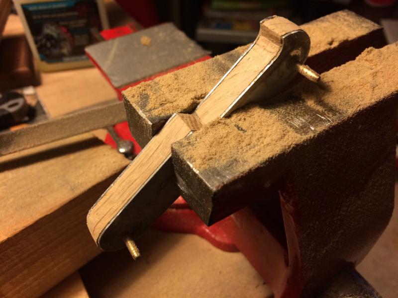

On voit sur cette photo comment je tiens la pièce pendant le rabotage,
c'est à dire en la calant dans des bouts de rivets tenus dans l'étau.
Vous voyez bien la nuance des couleurs non ? Mais si regardez bien...

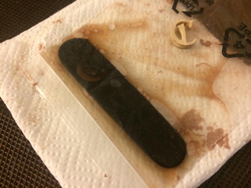

Parce qu'en fait, si j'ai choisit du chêne, ce n'est pas pour rien,
car il existe un procédé chimique qui permet de transformer le chêne en ébène...
Enfin de colorer le chêne en noir (cela ne marche qu'avec certains bois, tous ne réagissent pas de la même façon).

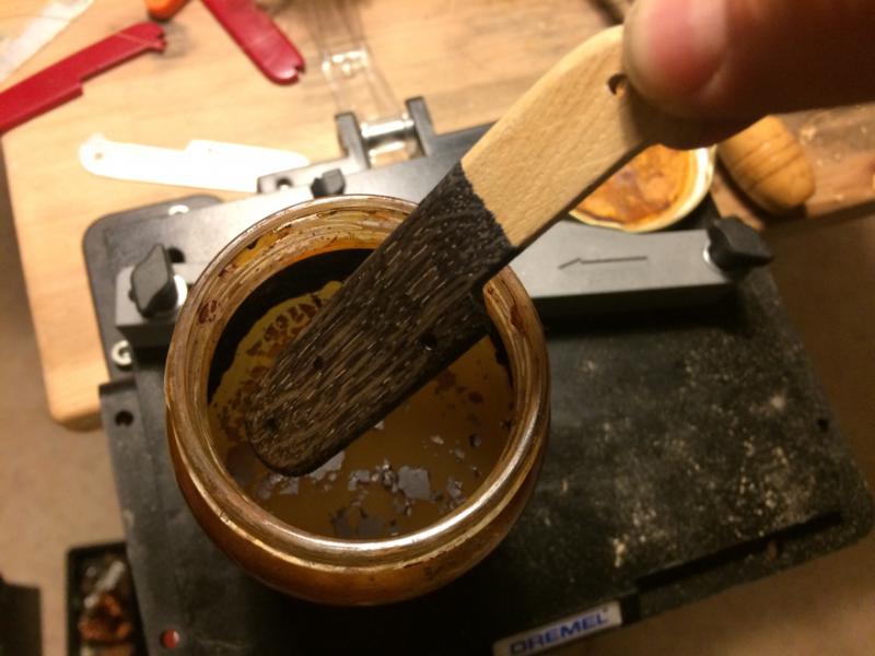

Il suffit donc de tremper le chêne dans de L’ACÉTATE DE FER !!
Appelé aussi jus de clou, il est obtenu en laissant tremper des clous en fer ou de la laine de fer dans de l'acide acétique, à avoir du vinaigre blanc.
La réaction est assez rapide et le bois tourne rapidement au noir profond.
Comme ce n'est pas un cirage ou de l'encre, aucun risque que le bois déteigne dans les mains ou les poches,
car ce sont les tanins du bois qui réagisse avec la solution (qui est transparente jaunâtre d'ailleurs).
Voici donc mon morceau de chêne qui fait trempette pour que ça prenne le plus profond possible.

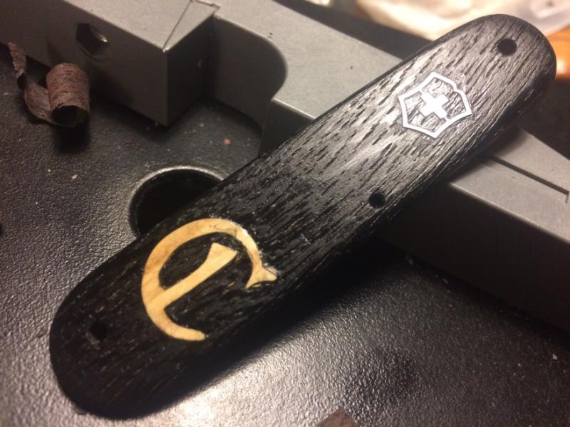

Ensuite vient l'assemblage à la cyanoacrylate puis un première ajustage au ponçage.
On remarque ici que les ajouts de copeaux de chêne créé un coté flou,
car ceux ci ne sont pas assez teins,
j'ai corrigé ça en reposant de l'acetate avec un cure dent en plume d'oie pour plus de minutie.
L'olivier, au contraire du chêne, devient grisâtre au contact de l'acétate de fer,
donc mieux vaut éviter tout contact pour ne pas gâcher le contraste.
On voit aussi que j'ai collé le logo en inox à la cyanioacrylate sur la plaquette.
Pour qu'il tienne mieux je l'ai enfoncé à l'étau en mettant des mâchoires les plus lisse possible (des morceaux d'aluminium anodisé).
Vient ensuite la formation de la plaquette suivante :
Rien de particulier mais cette fois ci j'ai photographié le premier trempage dans l'acétate de fer :
On voit ici la rapidité de la réaction,
il faut compter plusieurs minutes voir plusieurs heures pour que le bois vire au noir profond,
et le résultat est tout à fait optimum après un léger grattage et un peu d'huile.
Par contre l’acétate de fer ça pue méchamment...
Une fois que le bois a séché, il va rester une odeur de rouille et de vinaigre pendant quelques jours...

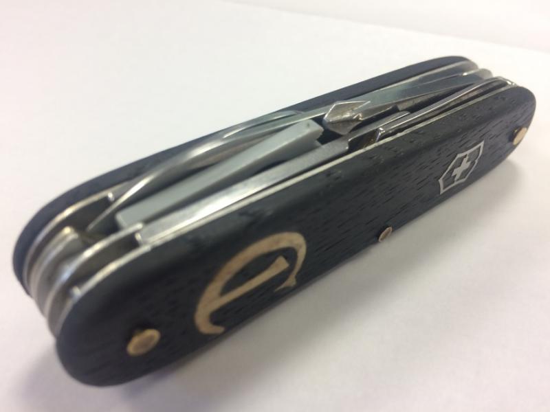

Maintenant que les plaquettes sont terminé, voici un premier assemblage sans rivetage :
C'est donc un Yeoman qui a conduit mon choix. comme je souhaite que ce modèle devienne son EDC,
il faut qu'il soit le plus fin possible pour tenir dans la poche sans gêner, mais avec suffisamment de fonctionnalités.
Il a toujours un Workchamp XL dans sa mallette,
ce modèle me semblait donc être le plus complémentaire et suffisamment fourni en outils (merci Grenboerg pour l'inspiration Okay )
Je précise que ça n'est pas un Yeoman original mais un mélange d'un Swisschamp cassé et d'un compact complètement serré.
Je n'ai pas choisit la disposition originale avec les ciseaux sur la couche centrale ,
mais plutôt la disposition moderne avec la loupe et le cruciforme sur la couche centrale.
J'ai fait ce choix d'un point de vu esthétique mais aussi pour donner plus de solidité au cruciforme,
vu que les rivets sont arasants aux plaquettes et non dans des rosettes.

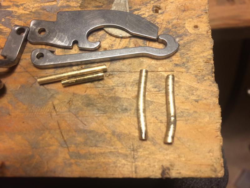

Le jour suivant c'est le grand soir, j'ajuste des rivets, et me prépare à riveter...
Mais il est déjà 21h30, je vais éviter les coups de marteaux (la joie de vivre en appartement)...
C'est à ce moment que je me dit que je pourrais riveter d'une façon plus silencieuse... à l'étau !
Après tout les rivets Victorinox sont rivetés avec une presse...
Mauvaise idée...
J'ai bien vu que ça se tordait, alors j'ai préféré tout enlever,
et lorsque j'ai vu l'état des rivets, j'ai pas regretté de les refaire,
mais bon ça s'est pas fait sans une poignée de jurons...
D'autant que les 50cm de tiges de laiton que j'avais commandé arrivent à la fin...
Le lendemain donc, rebelote, et cette fois ci, ça marche...
Comme quoi, la bonne vieille méthode est la plus efficace.

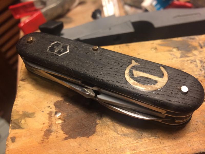

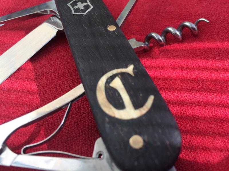

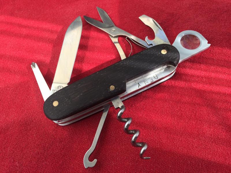

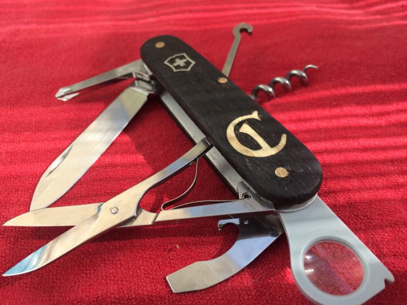

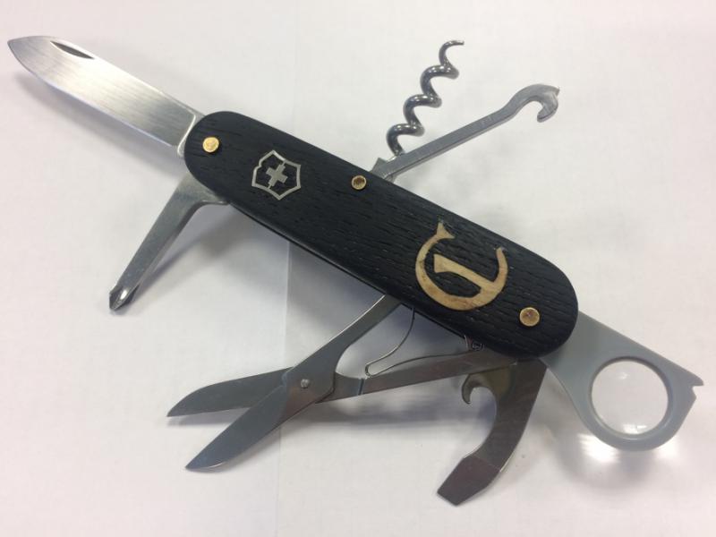

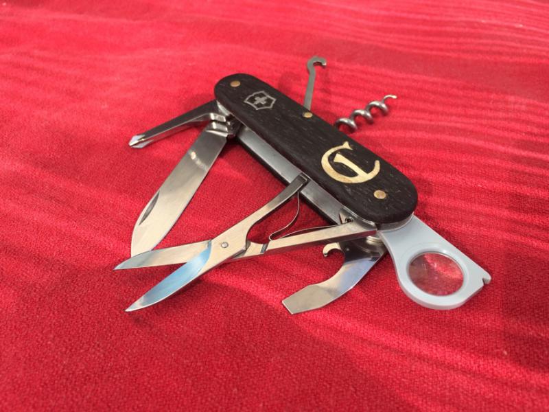

Voici donc le modèle enfin terminé,
j'ai posé dessus plusieurs couches de cire à meuble pour protéger le bois
(et faire partir cette vilaine odeur de vinaigre et de rouille) :
Je n'ai pas les qualités de Laurent L. en tant que photographe malheureusement,
mais j'espère vous donner un aperçu le plus fidèle de l'aspect définitif.
J'ai gravé son prénom derrière le tire bouchon avec des lettres à frapper,
mais j'avoue ne pas avoir beaucoup de maîtrise, surtout en ce qui concerne l'alignement des lettres.
