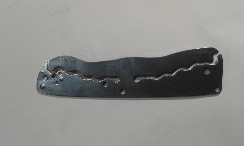

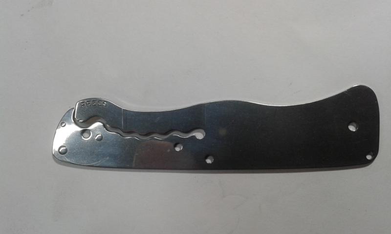

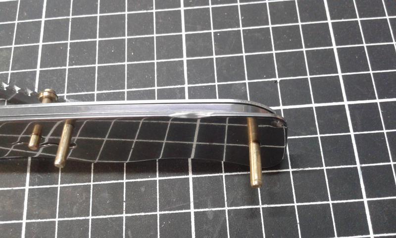

une platine de Sentinel avec les 3 ergots pour la lame,
un plan passe par 3 points, pas plus, pas moins, c'est étrange qu'une chaise ait 4 pieds Mr. Green
comparé à une platine se Forest où l'on voit des ergots supplémentaires pour l'ouvre-boite qui est de l'autre coté de la platine,
toujours 3 ergots en triangle autour de l'axe.
Je vais donc prendre la platine du sentinel pour n'avoir que le lock de la lame ,
et pas d'ergots d'ouvre-boite car ce dernier va disparaitre au profit de la scie,
j'aurais un couteau assez solide: une lame et une scie séparées par une platine d'acier

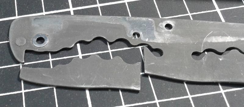

MessagePosté le: Mer 26 Avr 2017 - 14:56    Sujet du message: Création d'un Forest custom minimaliste Répondre en citant
La cassure et bien net , ça ne m’étonnerai pas que se sois la zone ressort .
moi j'aime bien ces vieilles platines je les trouvent plus ergonomique .
j’attends impatiemment de voir la fausse pièce que tu vas concocté pour le ressort.

Hulk. a écrit:
la cassure et bien net , ça ne m’étonnerai pas que se sois la zone ressort .
moi j'aime bien c'est veille platine je les trouvent plus ergonomique .
j’attends impatiemment de voir la fausse pièce que tu va concocté pour le ressort
elle proviens d'un vieux Nomad et effectivement, elles étaient plus ergonomiques, elles dépassaient moins ( la zone PRESS qui dépasse autant maintenant était plus petite)
qu'entend tu par fausse pièce pour le ressort?

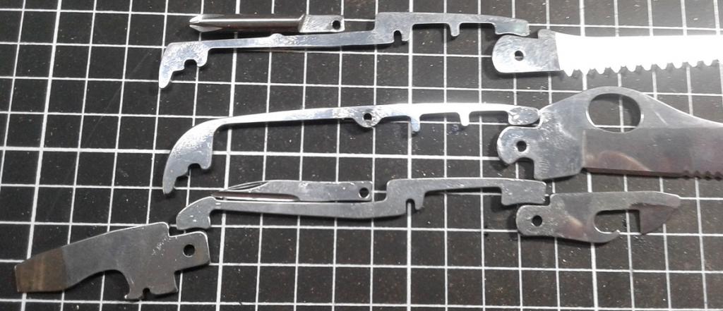

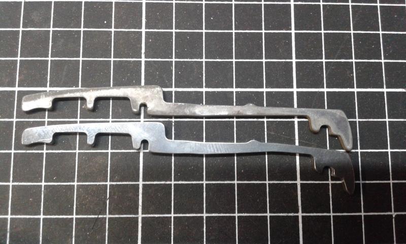

un éclaté qui permet de bien voir les différentes extrémités des ressorts en fonction des outils sur un 111:
Je n'ai pas trop le choix, la lame aura un ressort à dos lisse à la Alox
mais il y a un petit problème pour le poinçon vu que la couche des ouvreurs va disparaitre, si je renplace le cruci par le poinçon sur le ressort de la scie, le poinçon rentre complètement dans le manche et son onglet n'est plus accessible (on distingue bien la pente sur le ressort des ouvreurs qui permet au poinçon de remonter et d'être accessible)
bon, va falloir trouver un truc pour 'remonter' le poinçon

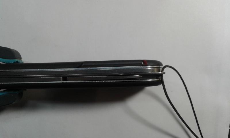

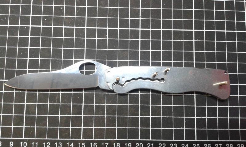

et bien voici la suite

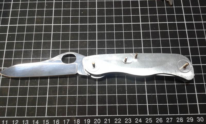

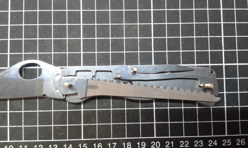

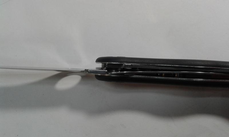

la lame va donc être monté avec un ressort dos plein et la platine liner-lock du Sentinel
maintenant, le pb du poinçon, comment le faire remonter,
je ne vais pas ajouter de la matière à la soudure à l'arc ,
mais vu que le poinçon repose sur la petite bosse qui ressemble à un dos d'âne,
en pliant le ressort la bosse sera plus haute,
pas besoin de plier beaucoup car ça se joue à qqs dixièmes ,
et pour avoir un poinçon qui dépasse le moins possible du dos,
je vais creuser le liner pour accéder à l'onglet du poinçon
un ressort d'origine et celui que j'ai plié:
détail de l'encoche réalisée dans la platine pour accéder à l'onglet
Et voilà, ça dépasse très légèrement,
j'avais un peu peur que le tranchant du poinçon qui vient en butée sur la bosse du ressort
soit vraiment mis à mal à force de claquer à chaque fermeture
mais à l'usage je me suis rendu compte que cet inox est tellement dur
que ça fait juste un méplat vraiment minime sur le fil du poinçon absolument pas gainant,
plus sur l'arrière que sur la pointe en plus.

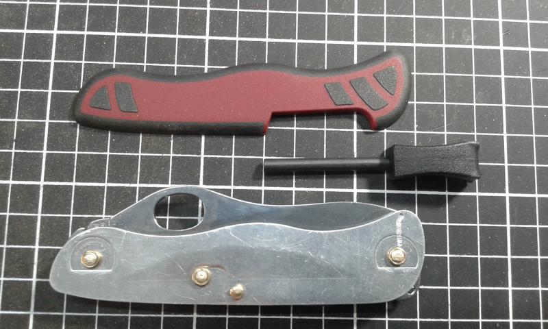

je referme le couteau avec une platine pleine comme sur l'autre face
il n'y a plus qu'a trouver l'option qui va bien pour combler ce vide dans la plaquette
quelqu'un à une idée pour éclairer ma lanterne?

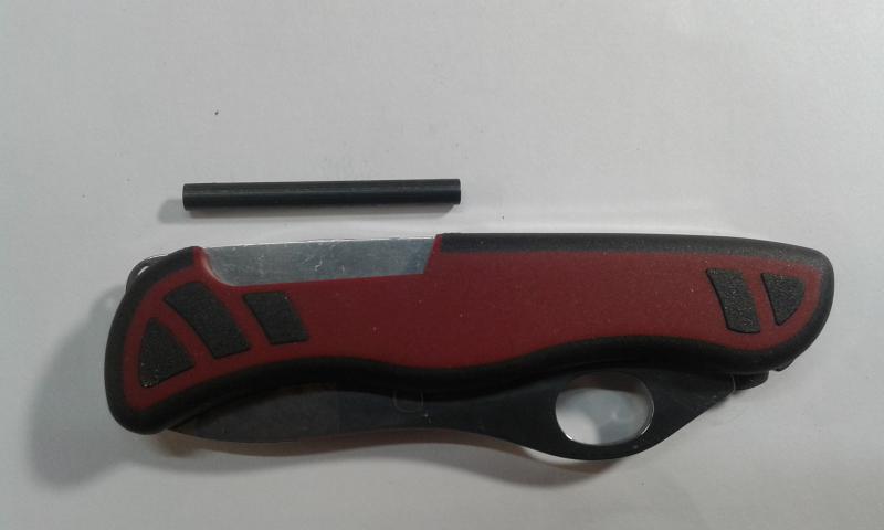

MessagePosté le: Mar 2 Mai 2017 - 10:42    Sujet du message: Création d'un Forest custom minimaliste Répondre en citant
Et c'est Alex qui gagne un filet garni avec un SAK Bazooka dedans, et oui, pour éclairer une lanterne il faut du feu.
J'ai repris ton idée de Firesteel Grenboerg et c'est ce qui ressemble le plus à un cruci de dos.
Par contre, je trouve l'idée d'une barre céramique excellente et bien plus utile en usage réel qu'un firesteel, je ne suis pas encore intégriste; pour faire du feu je prends un BIC Mr. Green même si c'est sympa d'utiliser un firesteel à titre pédago avec les enfants.
Bon, je vous laisse étudier l'intégration de la céramique surtout s'il y a besoin de la retailler et vous me redite Rolling Eyes Mr. Green (plus sérieusement avant d'avoir un sharpmaker j'avais utilisé le dos d'un vieux couteau céramique Lidl, ça marche bien en dépannage et c'est super légé, qqs cm suffisent mais comment retravailler un morceau de céramique ...)

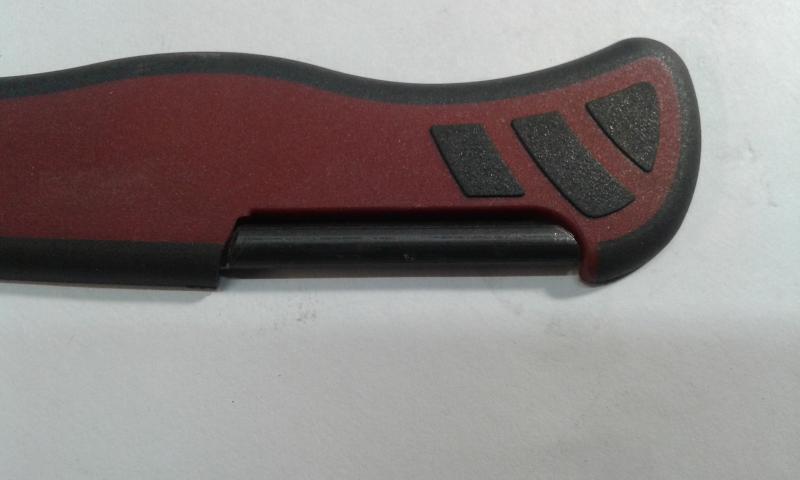

MessagePosté le: Mar 2 Mai 2017 - 11:27    Sujet du message: Création d'un Forest custom minimaliste Répondre en citant

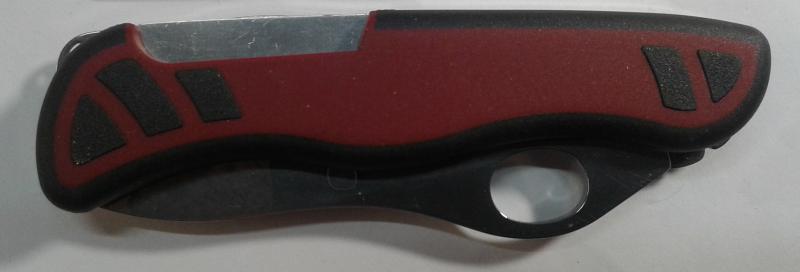

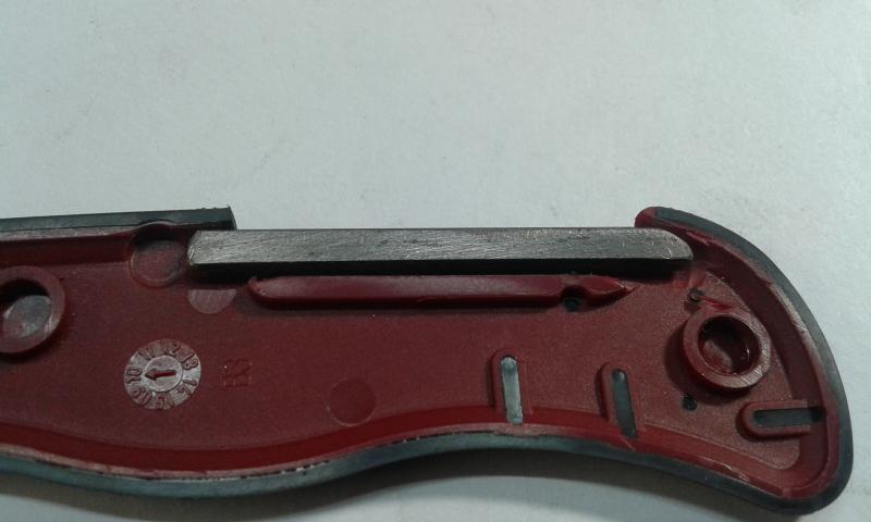

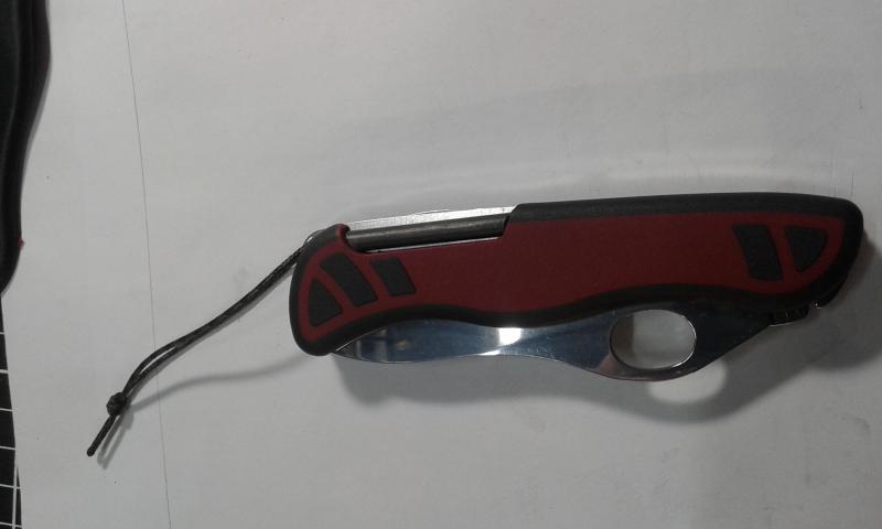

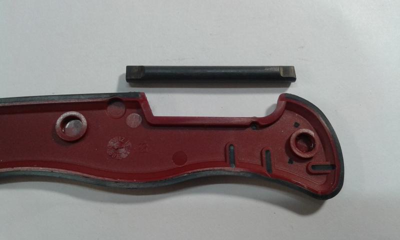

Nous voici donc parti pour l'intégration d'un firesteel dans le décroché du manche

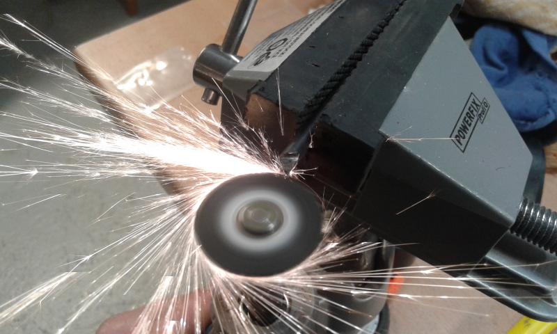

on vire le plastic pour n'avoir que la tige de magnésium, j'en ai trouvé une de 4mm de diamètre pour 1,6€ sur Ama..
Le magnésium se travail assez bien au Dremmel même s'il fait bien son job Laughing

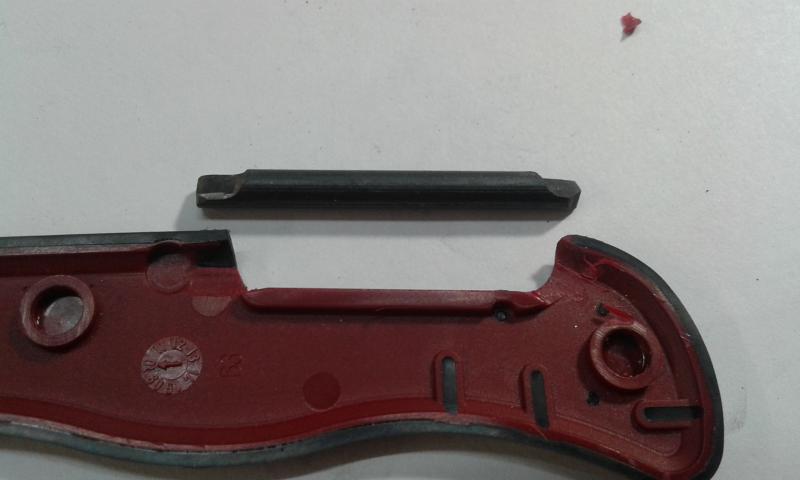

l'idée est donc d'intégrer ce cylindre de magnésium dans l'épaisseur de la plaquette

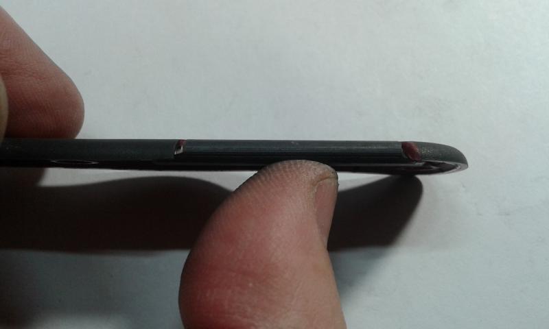

j'ai complètement supprimer le plastic rouge sur le coté gauche afin de ne laisser que le caoutchouc noir de manière à maintenir la tige avec quelque chose de souple qui permette aussi de tirer le firesteel hors du manche en cas de besoin (ça reste une roue de secours, c'est pas fait pour être retiré 5 fois par jours)
passage au papier de verre de carrossier pour avoir l'épaisseur et le plat qui va bien
nickel
l'autre plaquette étant un peu jalouse, je lui en met aussi un petit coup

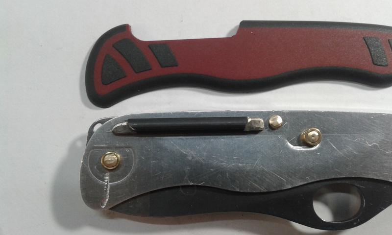

de cutter
il n'y a plus qu'a remonter tout ça
et voilà le résultat
un super couteau de rando forestière compact et léger
je n'e lui ai pas mis d'anneau car je trouve qu'en prise assez appuyé il rentre dans la main et peut être inconfortable contrairement au petit trou ou j'ai fait passer cette petite dragonne qu'on ne sens pas.on devine le décroché pour l'onglet du poinçon, sympas le dos quasi plat
une lame lisse avec liner lock et un scie, l’essentiel  est là, oh..sympa aussi l'ombre du couteau Okay

esthétiquement c'est top , l'encoche comble le trou de manière harmonieuse .
je suis surpris que la matière se ponce aussi facilement .
a l'usage comme tu le souligne uniquement pour les cas extrême .
pour la question que tu soulève sur la céramique
je pense aussi que la mise en forme doit être difficile ,peu être possible avec un disque diamant pour le carrelage ?
mais l'idée de départ comme je la concevez était tout simplement  un bâton de céramique de type du lansky crockstick enfoncé sur un tube en gardant le coté amovible , le tube écrasé a l’extrémité et riveter sur la platine extérieur en alu .
