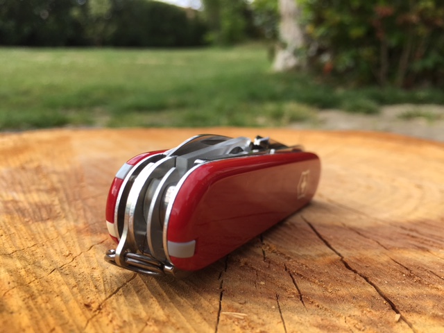

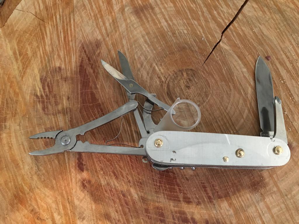

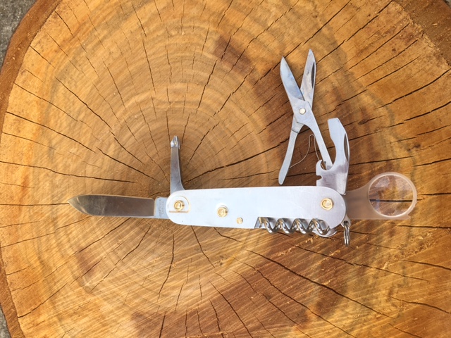

Bonjour à tous !!

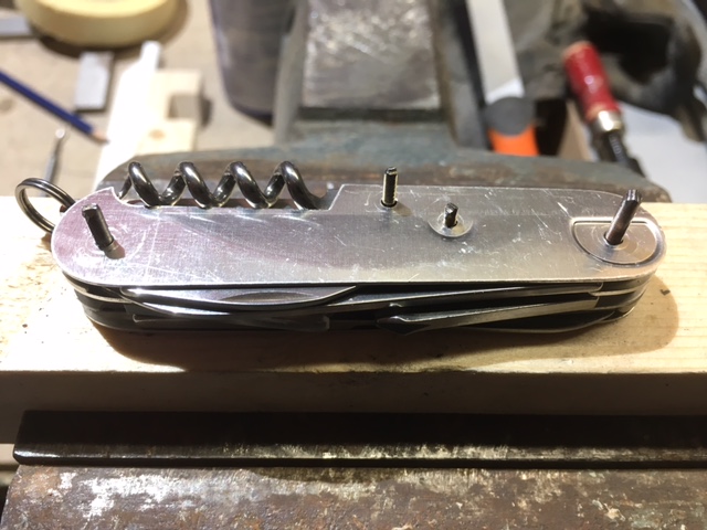

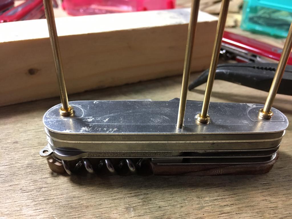

Voilà un moment que je voulais modifier un Compact en ajoutant la couche loupe cruciforme d'un Explorer.

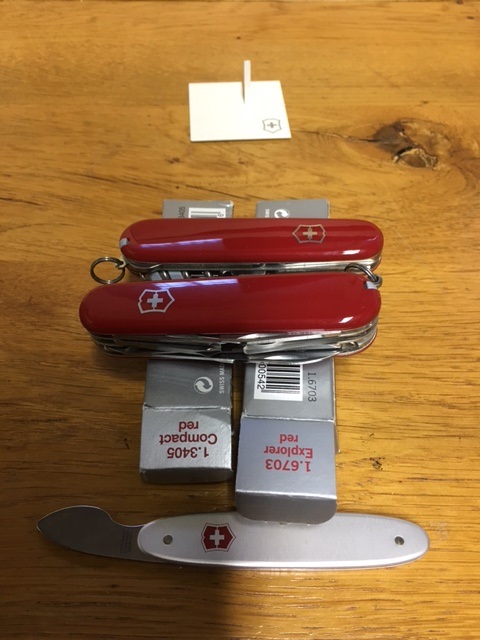

C'est parti avec présentation des volontaires :
On enlève les côtes

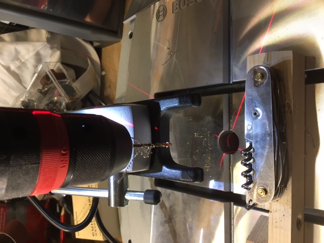

Et c'est parti pour le démontage avec le petit coup de pointeau pour centrer le perçage

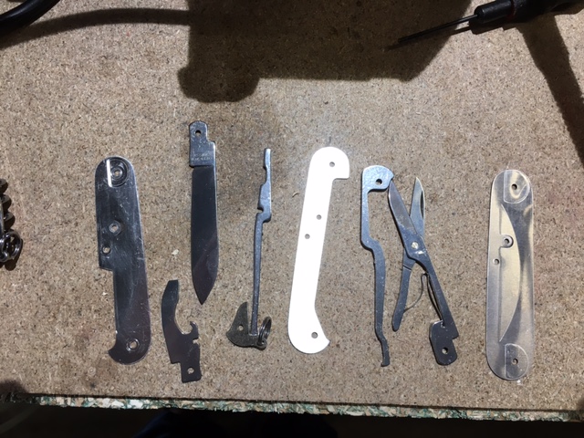

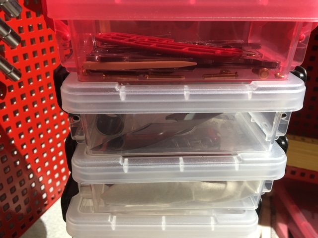

Démontage général

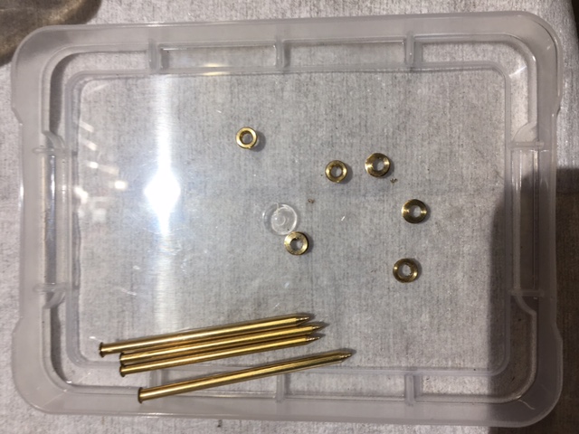

Préparation des rivets

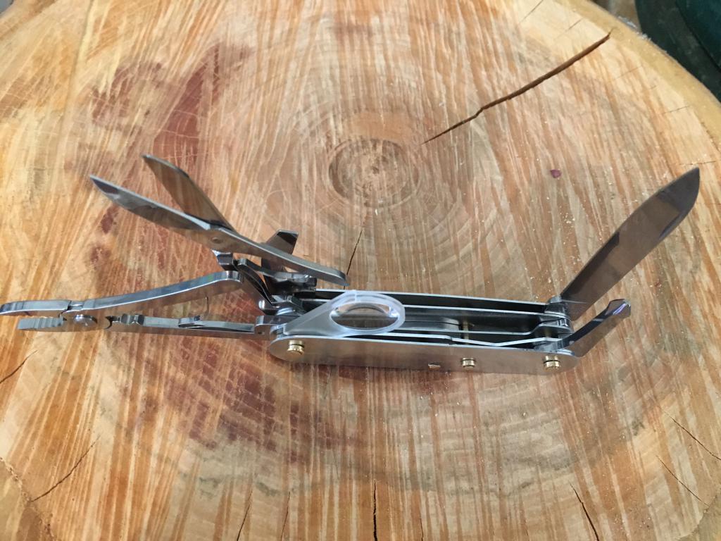

Et premiers essais pour être certain que tout passe
Et on remonte
Prochaines photos demain  Very Happy

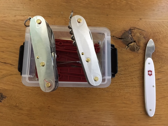

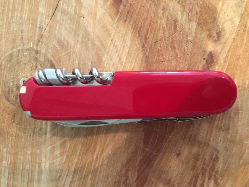

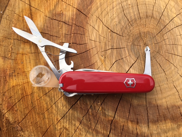

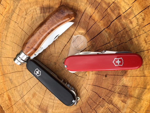

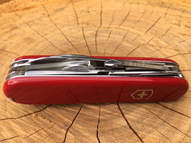

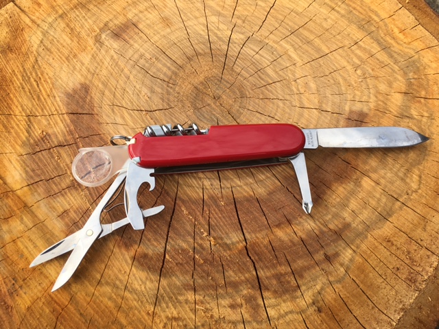

Comme promis, les photos finales
Et une petite dernière avec mon ancien EDC (Compact noir) et un autre bricolage du week-end
A+

l'opinel sur la photo a l'air tres sympa aussi
Messages: 775

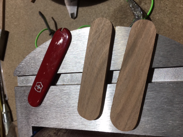

MessagePosté le: Jeu 4 Mai 2017 - 11:11    Sujet du message: Bricolage du week-end : un Compact avec un peu d'Explorer Répondre en citant
Ah oui, jolies les plaquettes en bois, du noyer?

Merci pour vos commentaires  Very Happy
Pour l'opinel de mémoire c'est de la ronce de noyer.

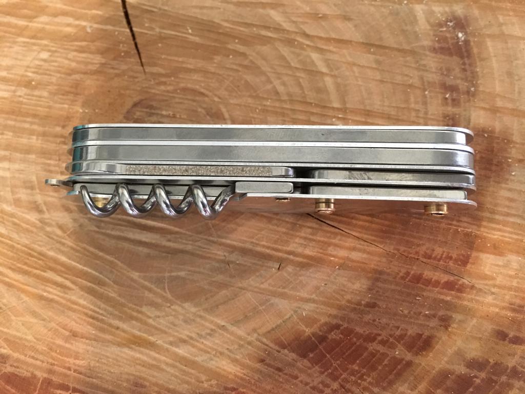

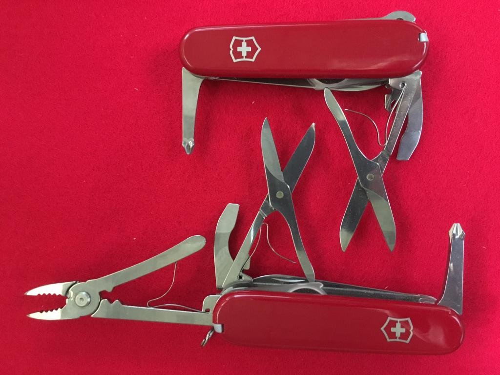

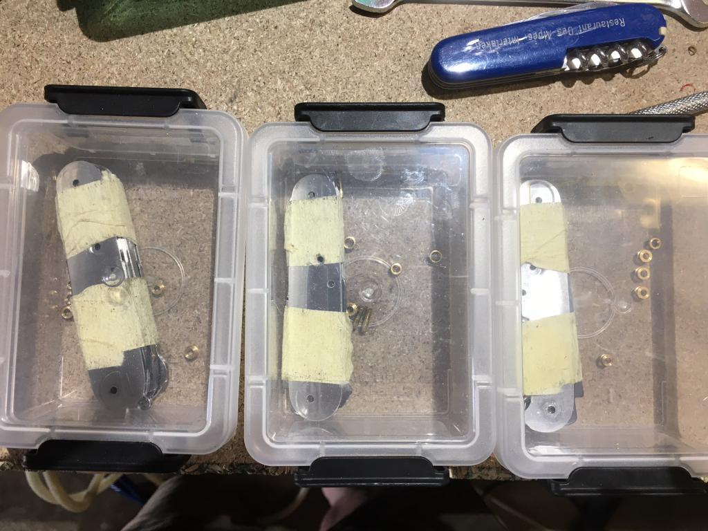

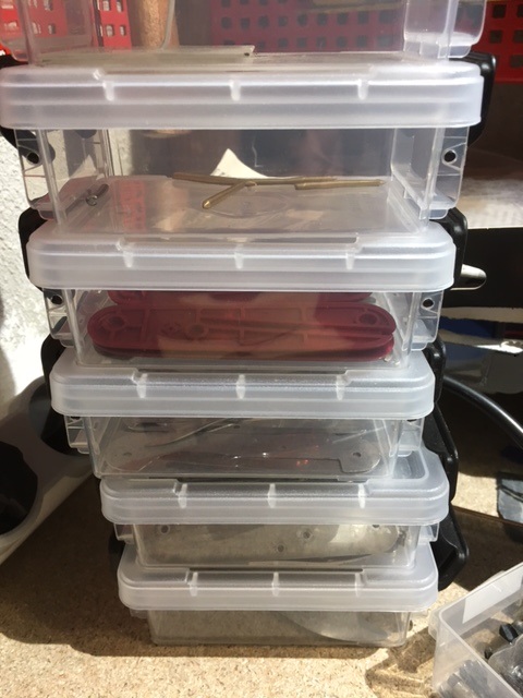

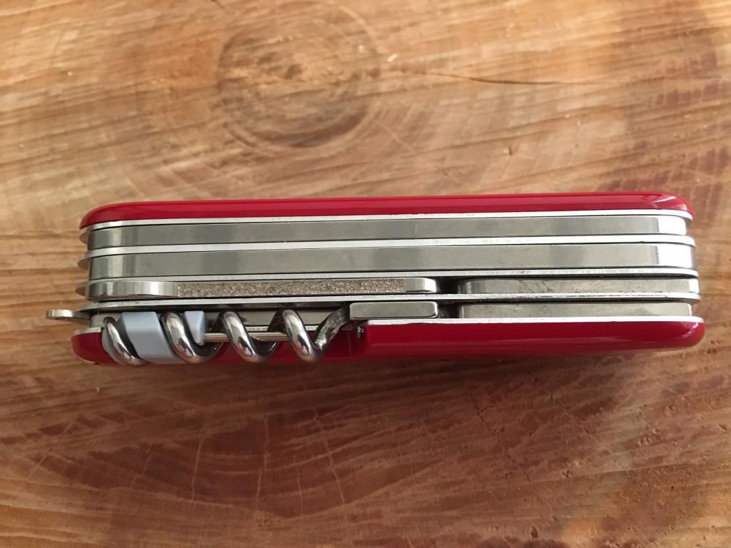

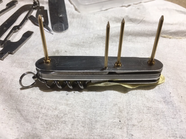

Voilà déjà quelques jours que je réfléchis pour me faire un second Yeoman  Okay
Mais cette fois dans sa version Mechanic Mr. Green
C'est parti pour plein de photos
Les généreux donateurs pour commencer
Des rivets impatients sur l'établi
Et c'est bon pour le montage
À suivre  A+

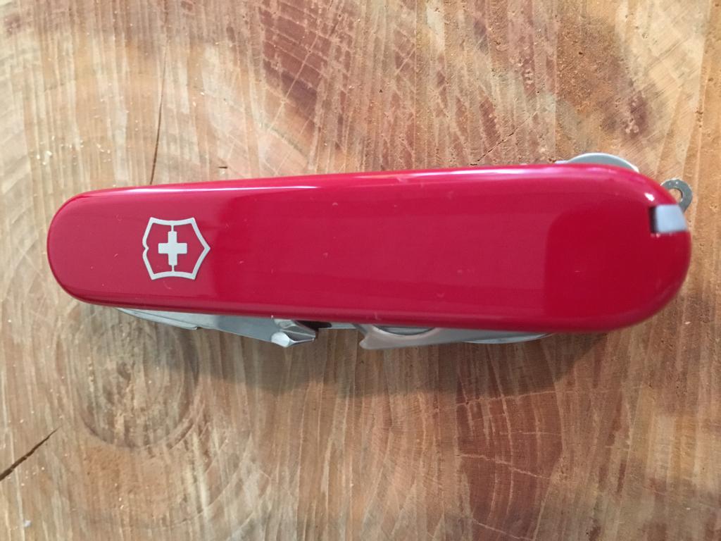

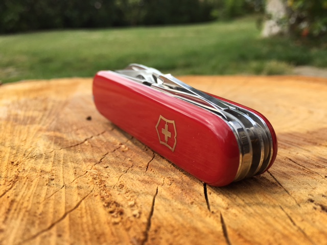

Bonsoir à tous  Bonsoir
Voilà la suite du chantier  Mr. Green

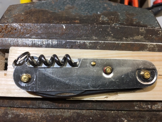

En regardant les photos, je me suis rendu compte que les rivets n'étaient pas assez serrés. J'ai repris ce point mais pas de nouvelles photos  Embarassed
Et une fois les cotes du Compact installées.
J'ai hésité à poser des cotes maisons en bois, mais mon idée première était de recréer un ancien modèle plus que de faire un custom.
A+

Messages: 1 424
MessagePosté le: Lun 31 Juil 2017 - 09:52    Sujet du message: Bricolage du week-end : un Compact avec un peu d'Explorer Répondre en citant
c'est vrai que ya bien un millimètre de manque de serrage sur les photos Mr. Green .
une astuce qui ne pardonne pas pour verifier l'etat de sont rivetage tu ouvres un outil et tu fait plein de mouvement de droit a gauche virile , si ca prend du jeu ou que ca as du jeu il faut reprendre .
parfois le rivetage et nikel et puis quand le rivet tourne du jeu apparais ,certainement du au fait que le rivetage des bords du rivet n'est pas homogène , moi en tout cas ca me le fais souvent  Very Happy
