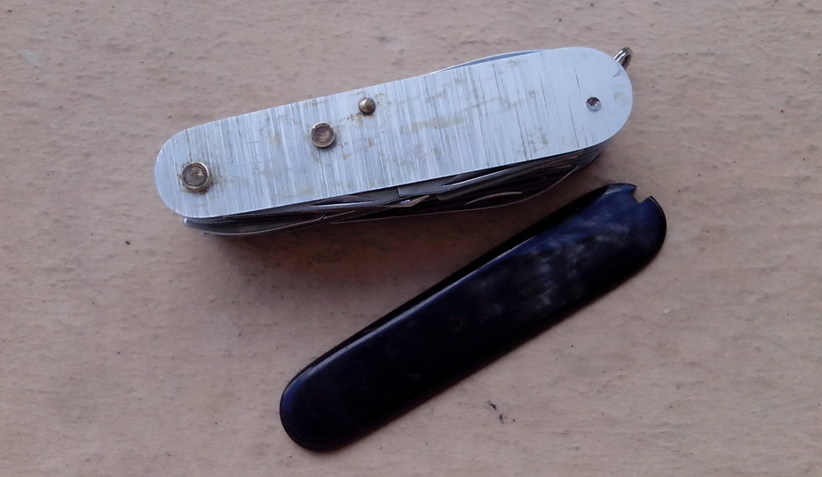

J'ai acheté  la semaine dernière un Swisschamp avec des plaquettes en corne noire,  c'est un modèle custom officiel de chez Victorinox qui n'est plus fabriqué.
les plaquettes commençaient à se décoller, le couteau datant du début des années 90 et ayant été utilisé ça n'a rien d'étonnant.
J'ai donc extrait les plaquettes sans difficultés et en dessous j'ai trouvé ça..
Un des deux axes ne comporte pas sa rondelle de ce côté, celle de l'autre côté est bien présente.
Les plaquettes sont très fines par rapport à celle en plastiques mais comportent quand même un logement pour la rondelle.
L'axe est coupé à raz de la platine, je ne suis même pas sur qu'il y ai un évasement pour servir de rivetage, cependant l'ensemble semble solide, il n'y a pas de jeux.
J'hésite sur ce que je doit faire, tenter de remplacer l'axe et faire un rivetage maison, ou laisser en l'état et simplement recoller les plaquettes à la super glue.

Si tout tient bien, laisse en l'état !
Par contre, je ne suis pas certain que j'utiliserais de la cyanoacrylate pour le remontage... Une colle performante mais créant un film souple (bien que plus épais, c'est à prendre en compte) me semble plus intéressante en cas de nouveau démontage.
L'épaisseur du joint de colle est un élément essentiel dans le choix...

La colle d'origine avait laissé un dépot jaunâtre, je n'ai aucune idée de la colle utilisée, les platines sont striées d'origine sans doute pour améliorer l'adhérence.

Ce que tu décris m'évoque la néoprène.

 Pareil que RenoFéroce, ce serait bien de la Néoprène.
Je suis en train de monter des plaquettes bois sur des SAK, et j'ai utilisé de la Pattex 100% qui contient de la Néoprène. C'est un conseil que j'avais trouvé sur ce forum  Mr. Green
A priori ça tient bien.

C'est bien ce que je pensais en voyant le dépôt, un colle assez forte mais qui garde quand même un peu de souplesse,
je vais en acheter un tube et tenter le coup.

La "Pattex 100%" est une colle étonnamment efficace !  Mr. Green

Une colle epoxy? Cela prend bien sur les matériaux organiques mais il faut un bon temps de serrage.

je vais essayer la colle que me propose Laurent, il a une bonne expérience dans ce domaine,
si je n’obtient pas le résultat voulu je pourrais toujours essayer avec de l'époxy, j'en ai un tube dispo sous la main.
