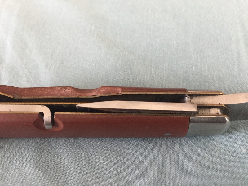

Bonsoir à tous,
J'aurais aimé pouvoir dater mon 1908.
Sur un site spécialisé dans les couteaux de soldats suisses, j'ai lu que ceux qui n'avaient pas l'année de gravée dataient d'avant 1921. Le marquage de contrôle daterait d'après 1915. Par contre ils ne parlent pas de plaque de séparation en laiton...
A contrario j'ai vu le même modèle sur un autre site dont le propriétaire l'évaluait dans les années 30s.
Si quelqu'un a des infos, je suis preneur...

MessagePosté le: Dim 18 Juin 2017 - 13:46    Sujet du message: Datation modèle 1908 Répondre en citant
Salut,
A priori ton couteau est bien répertorié dans les livres.
Sans voir le WaffenKontrole c'est dur de te dater ton couteau.
A première vue, celui ci serait d'avant 1921 mais je pencherais pour une version
public et pas militaire et je l'esstimerais aussi entre 1925 et 1950.
Mes versions avec des séparations en Laiton sont datés de 1948 et 1949.
Mon 1950 est déjà autrement.
Ce que nous pouvons aussi dire aussi c'est que certaines versions se chevauchent
il est dès lors difficile à dater précisément un couteau.
Personnellement je resterais entre 1925 et 1950.

MessagePosté le: Dim 18 Juin 2017 - 19:24    Sujet du message: Datation modèle 1908 Répondre en citant
Salut Raphy,
Merci pour ton retour.
Désolé , j'ai oublié de mettre une photo du WaffenKontrole.
La voici :
Le marquage est assez usé mais on voit bien la croix et les lettres WK...

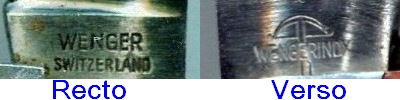

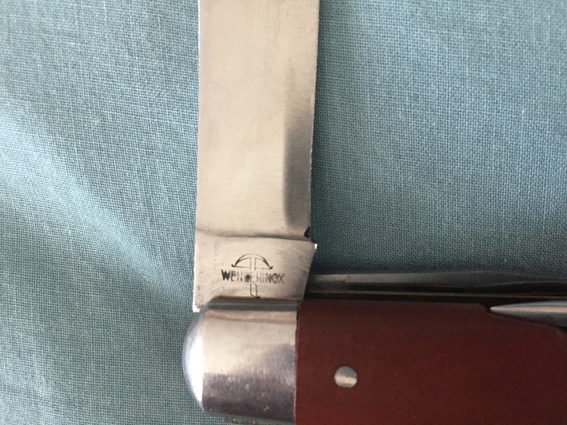

Après analyse de ton Wengerinox il a été utilisé entre 1953 et 1964.

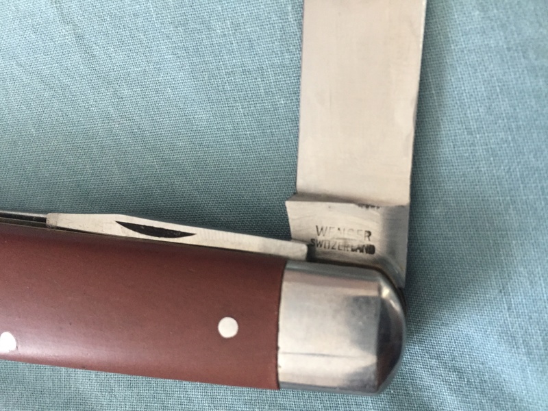

MessagePosté le: Dim 18 Juin 2017 - 21:55    Sujet du message: Datation modèle 1908 Répondre en citant
C'est effectivement une version civile du modèle 1908.
Le type de marquage Waffenkontrolle fut utilisé entre 1915 et 1950 sur les modèles 1908, puis jusqu'en 1978 sur les autres couteaux de l'armée Suisse.
Si les lames sont en Inox, il est d'après 1919 (introduction de l'inox en coutellerie Suisse), certaines versions civiles possèdent des lames inox, mais jamais les versions militaires.
Les platines en laiton n'existant pas non plus en version militaire, cela conforte le fait que c'est une version civile.
Plus intéressant, les estampilles sur lames...
D'après mes infos, ces estampilles ont été en vigueur entre 1916 et 1920 chez Wenger. Toutefois, Wenger a souvent "ressorti" d'anciennes estampilles dans le temps... Aussi je ne serai pas surpris de quelques "résurgences" jusqu'en 1950.
En conclusion, il est très difficile de dater précisément ce couteau !
Peut être, avec plus de photos, si l'on pouvait distinguer plus de points de détails permettant une datation plus précise....
