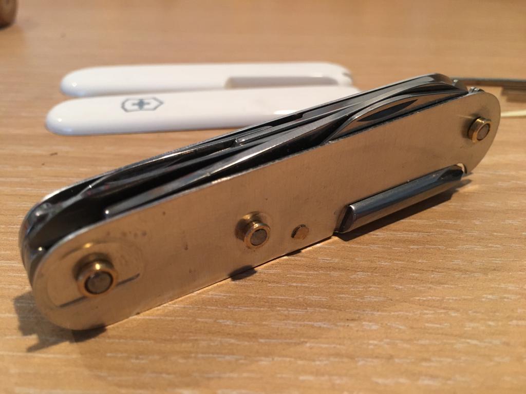

Un mois et demi sans custom! Une éternité!
Il faut dire que la restauration de ma vieille Honda me prend pas mal de temps en ce moment (je ferai un post dans la taverne).
C'est un custom un peu particulier cette fois ci.
Un custom pour un cadeau!
Pour sauver la vie de mon assistante qui ne sait jamais quoi offrir à son mari.
Une version allégée de l'Outdoorsman que j'aime beaucoup ,
et qui conviendra bien à ce bricoleur-randonneur-pecheur-cassecrouteur !
Une variante (de plus!) de mon fieldmaster compact avec cette fois ci un dégorgeoir en plus.
Personnellement, je taille désormais une baguette de bois mais cela différenciera bien ce couteau de ce qui existe.
Des plaquettes blanches pour ne pas le perdre,
une dragonne pour l'attraper et l'équipement habituel: pincette/cure dents/aiguille/stylo.
Pas de tire bouchon! Invitation à la sobriété!

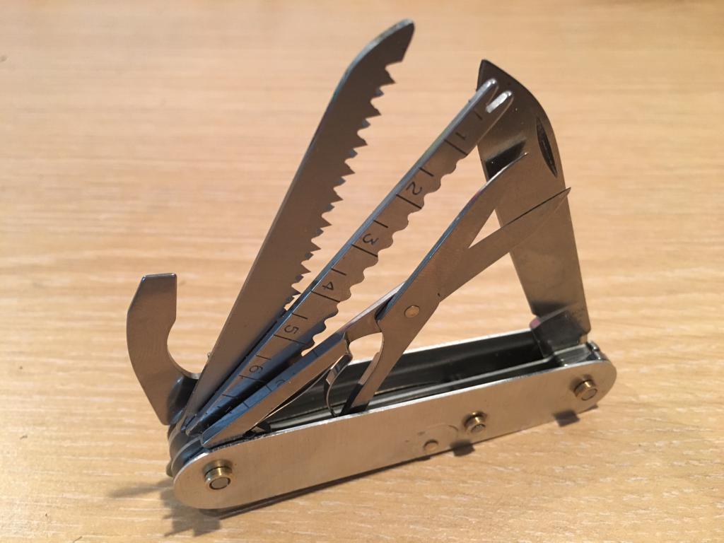

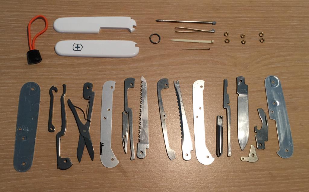

Le ressort de la scie est changé pour un ressort de scie à metaux afin d'ajouter le poinçon. une découpe sera nécessaire sur la plaquette (en noir).
Le crochet est remplacé par celui du Compact afin d'avoir la lime à ongle (ou affuteur d'hameçon!)

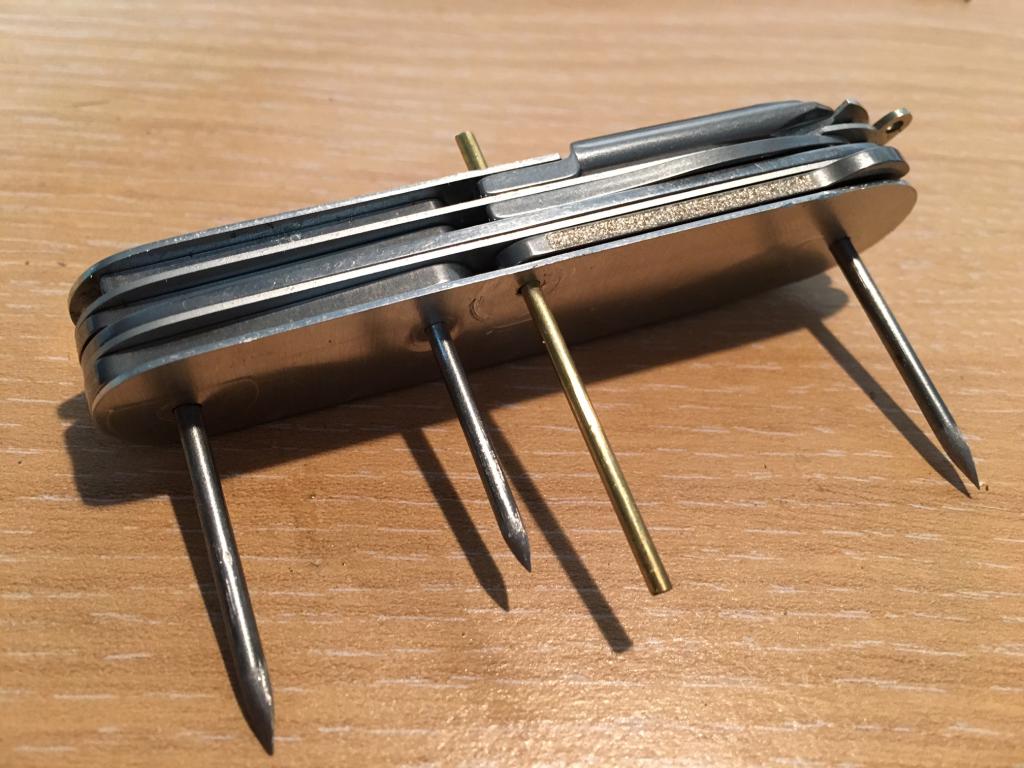

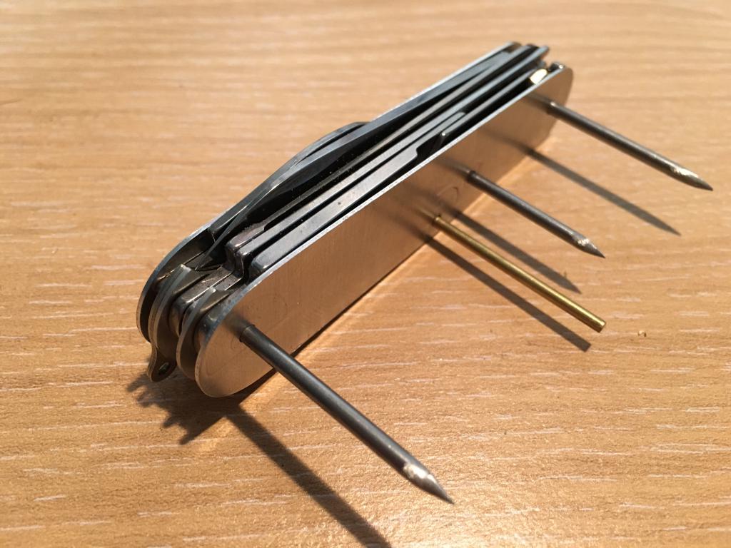

Ca donne un modèle quatre couches dont deux jumelées. Très compact.
J'ai interverti scie et dégorgeoir pour accoler l'encoche du poinçon à la plaquette. Une découpe sur la plaquette, et hop! c'est maintenant facile de le sortir sans ouvrir le cruciforme.

Ca fait toujours du bien de mater un rivet!
Messages: 2 947
MessagePosté le: Sam 24 Juin 2017 - 18:29    Sujet du message: Cela faisait trop longtemps ! Répondre en citant

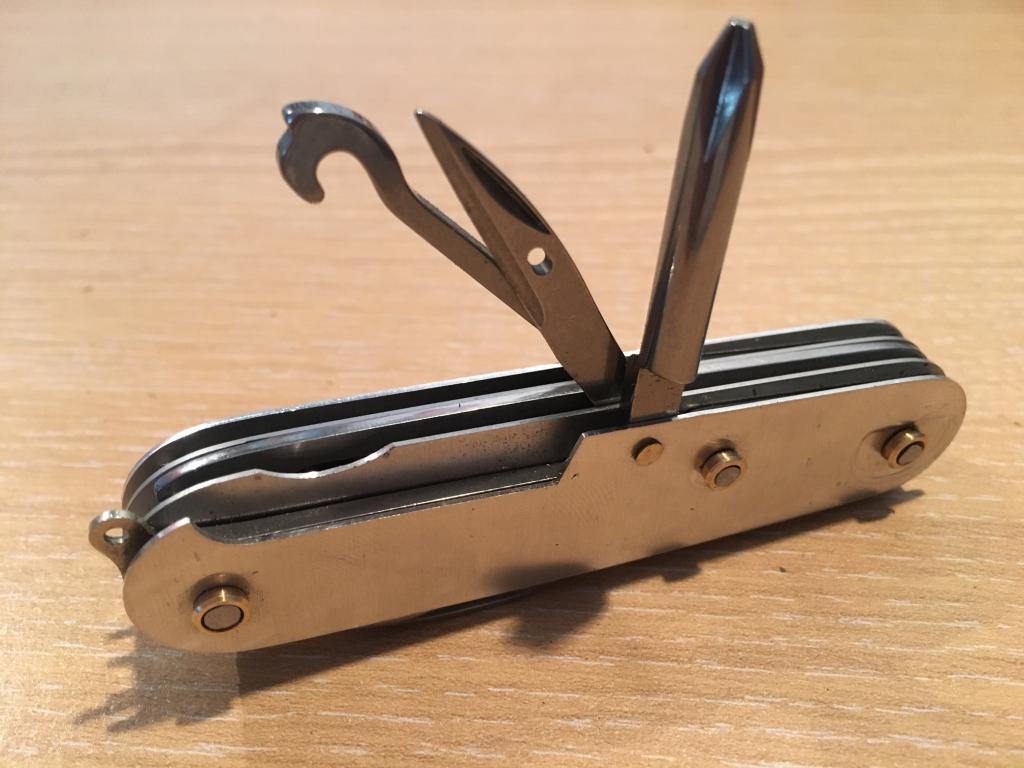

Assez content de la disposition des outils!
Messages: 2 947
MessagePosté le: Sam 24 Juin 2017 - 18:37    Sujet du message: Cela faisait trop longtemps ! Répondre en citant

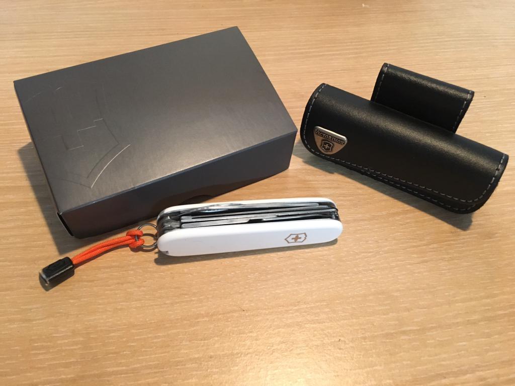

Le tout avec un bel étui collector et une boite cadeau Victorinox! Ce sera tout à fait convenable!
