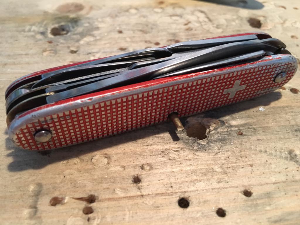

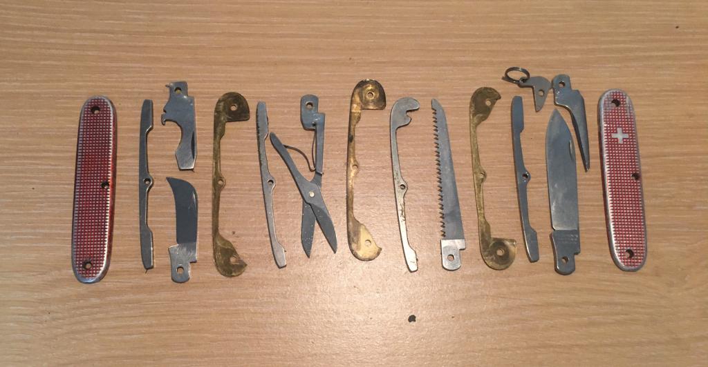

Nouveau projet Frankenstein!
Beaucoup de cadavres de SAK à faire disparaitre: rien de mieux qu'un custom pour tous les regrouper.
En attendant de commencer une collection de Farmer au sein de la collection de SAK, j'ai bien envie d'un EDC néo-retro.
Des plaquettes elinox, un ouvre boite biseauté, une lame pruner, une scie , des ciseaux et des intercalaires elinox.
J'ai reussi (à grand mal) à trouver des axes en maillechort en 3mm, ce sera plus propre.
Vivement la suite!

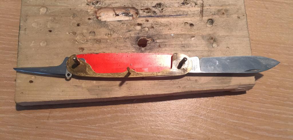

Petit erratum: il y a une erreur dans la première photo: les ciseaux ont un ressort spécifique (proche de celui de la scie).
Je m'en suis rendu compte à l'assemblage. Embarassed

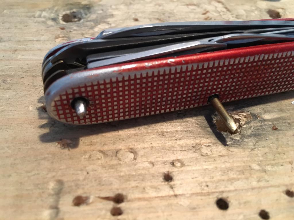

Assemblage très classique. Je commence par la couche du couteau car elle est plus facile à mettre en place que sur un 91mm.
J'inverse les deux plaquettes pour différencier mes customs des originaux une fois rangés dans les classeurs. Une fois aligné, la croix sera cachée.

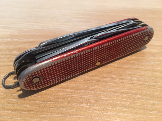

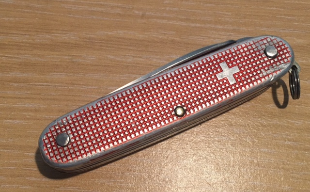

On voit bien l'inversion: la croix est coté grande lame.
Messages: 2 952
MessagePosté le: Sam 8 Juil 2017 - 20:01    Sujet du message: Un Harvester X façon Old School Répondre en citant
J'aime bien cette finition Old school: plaquettes bien patinées, intercalaires en laiton vieilli, rivets formés à la bouterolle.

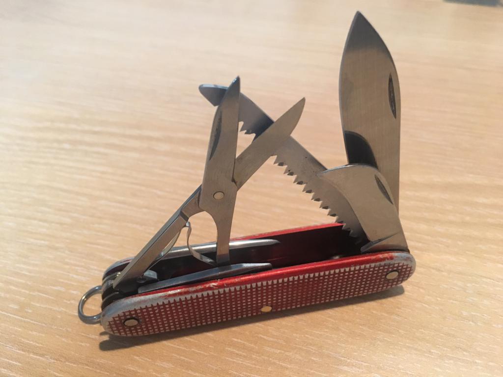

On se rapproche d'un bon EDC, pas vrai?
Messages: 2 952
MessagePosté le: Sam 8 Juil 2017 - 20:03    Sujet du message: Un Harvester X façon Old School Répondre en citant
Je suis assez satisfait de la tension des ressorts et de la position des outils. Je ferai une vidéo pour rendre compte de tout ça.
