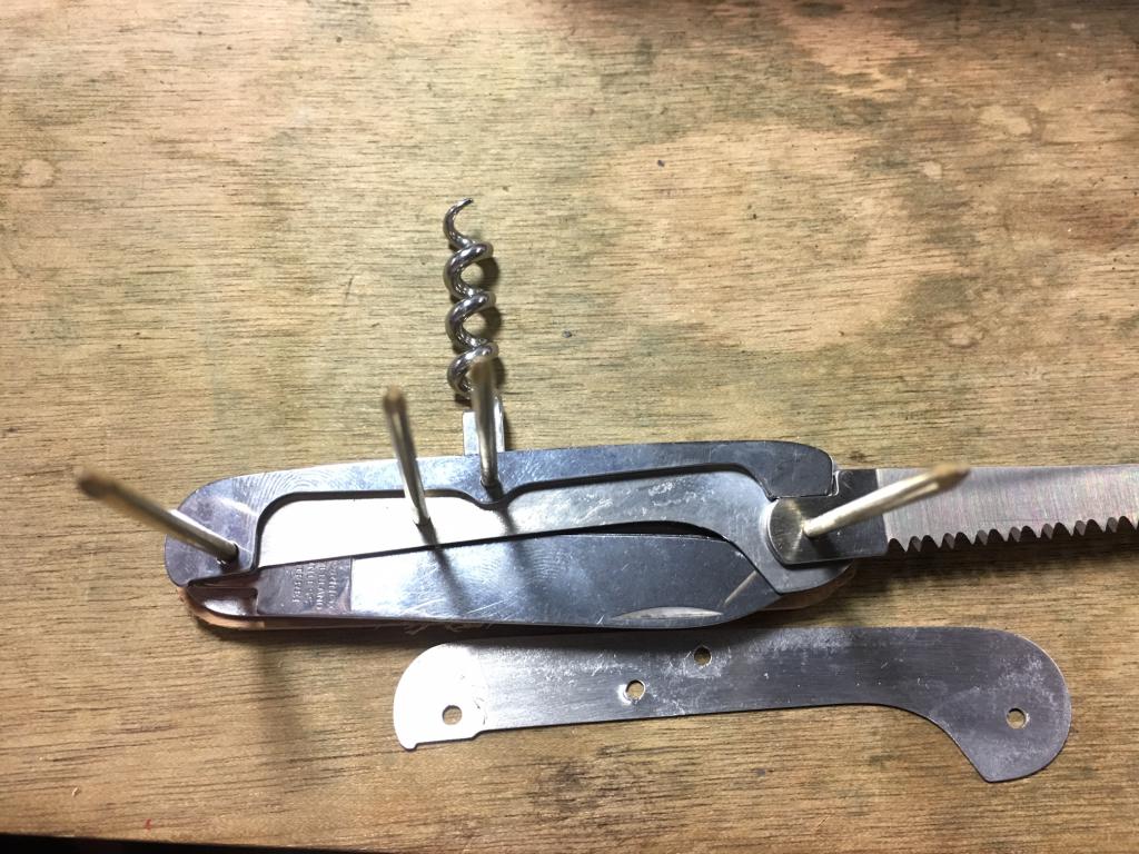

Bonsoir à tous

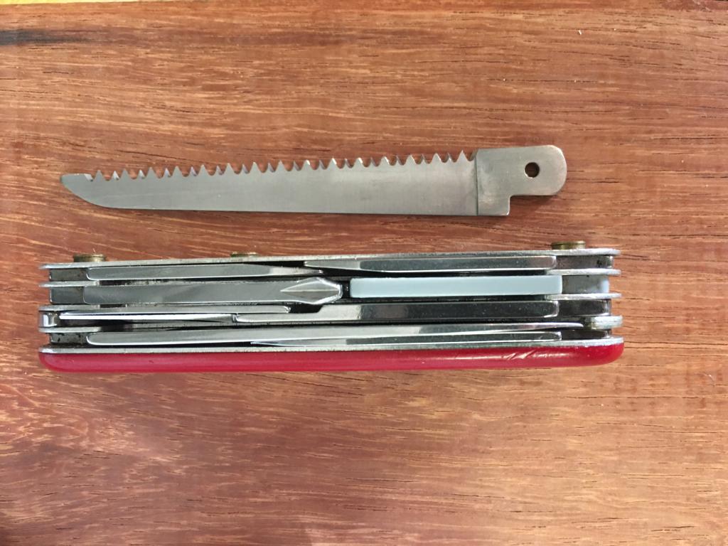

Voilà mon nouveau chantier : je vais faire une réplique de Woodsman
Pour le moment j'ai préparé l'Explorer et j'avais une scie qui traînait dans une boite.
Tout est prêt
Demain soir je serai à l'hôtel, j'ai normalement tout ce qu'il faut pour faire le montage prêt pour le rivetage en fin de semaine.
A+

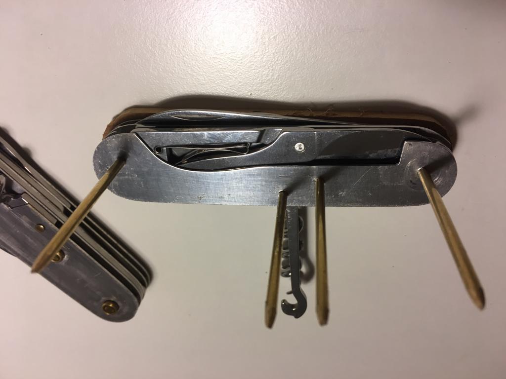

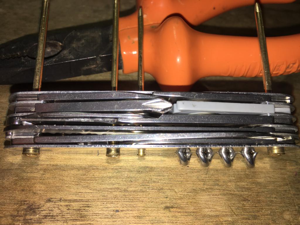

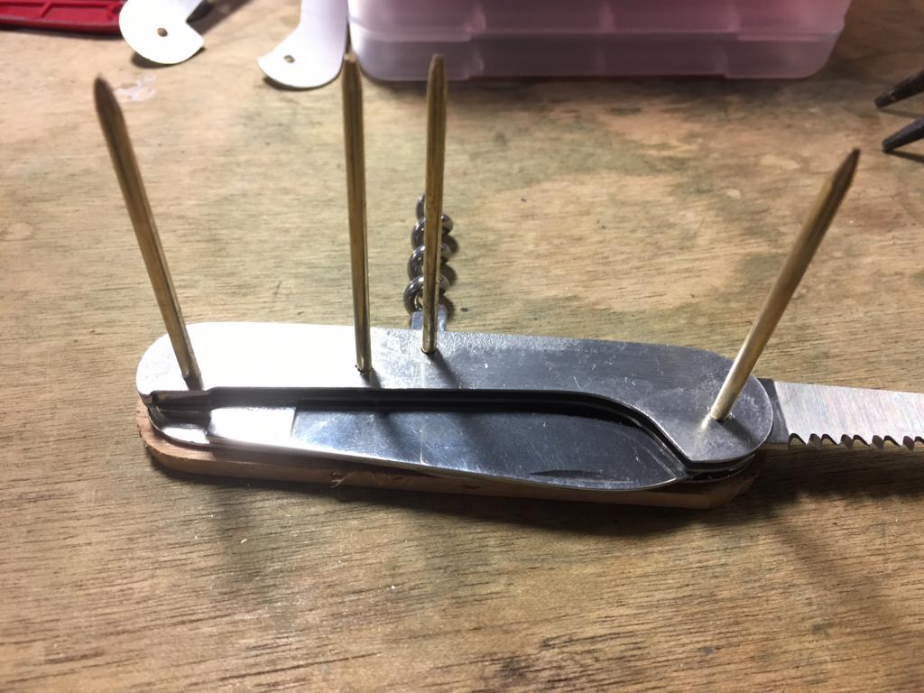

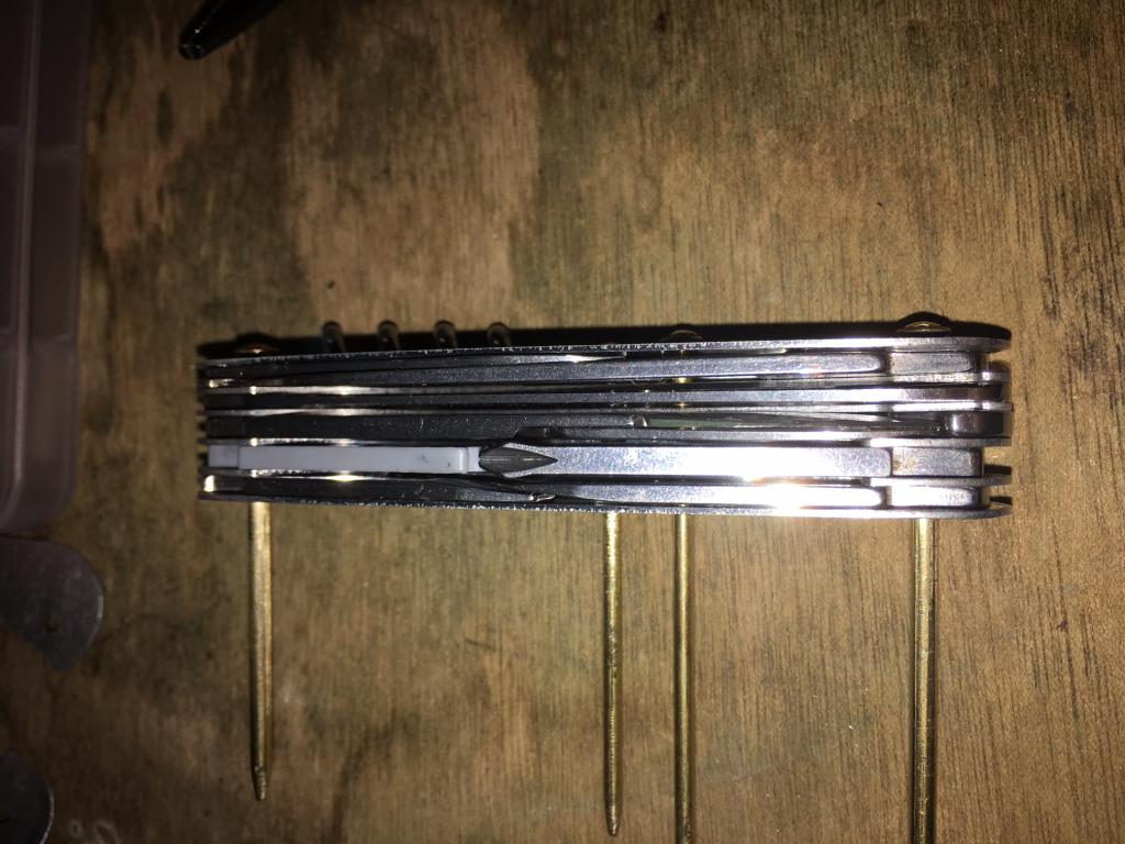

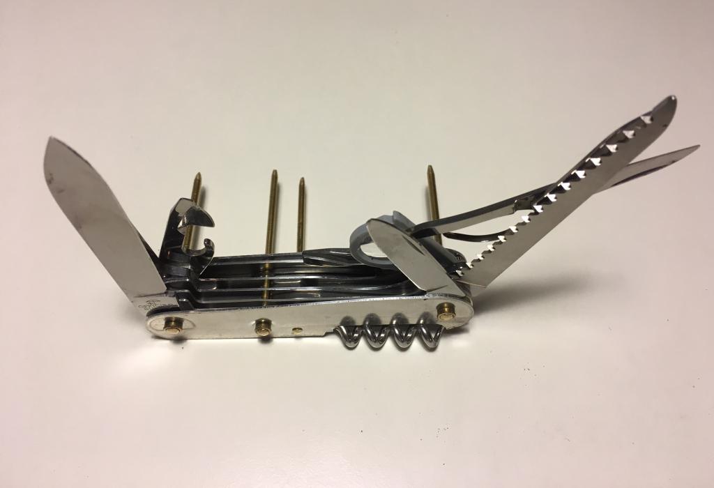

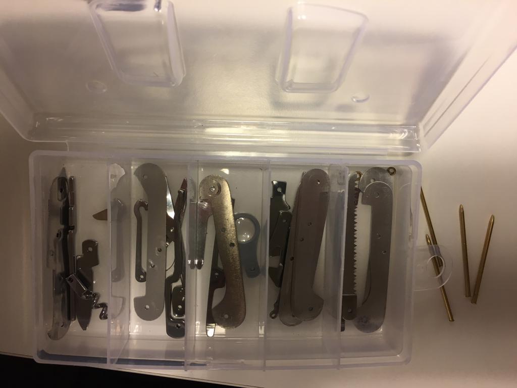

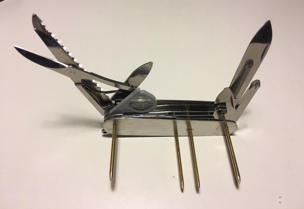

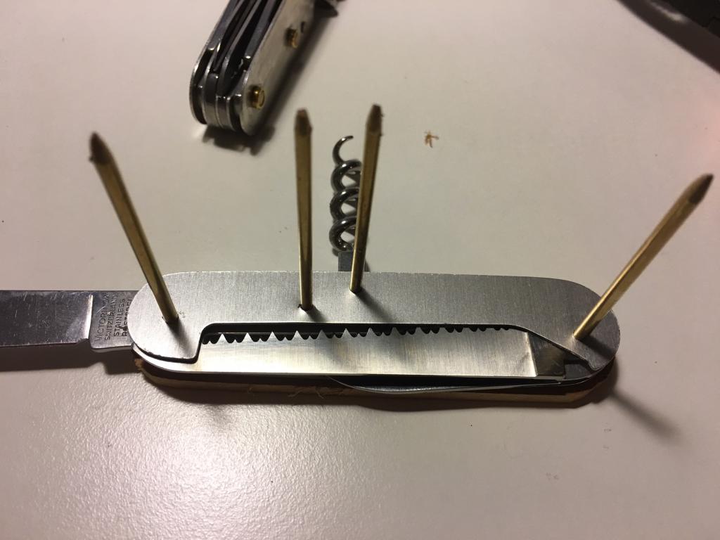

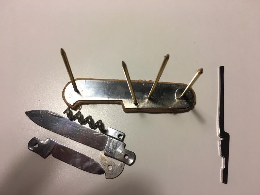

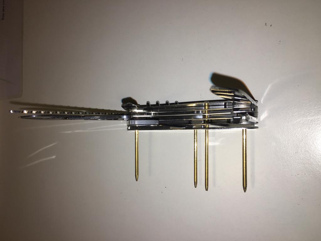

Des nouvelles de mon chantier  Mr. Green
Pas facile de bricoler à l'hôtel, je n'ai pas tout mon outillage et pas question de faire du bruit
Le montage est donc terminé, heureusement que la climatisation marchait bien car j'ai quand même eu chaud  Ouf
Place aux photos

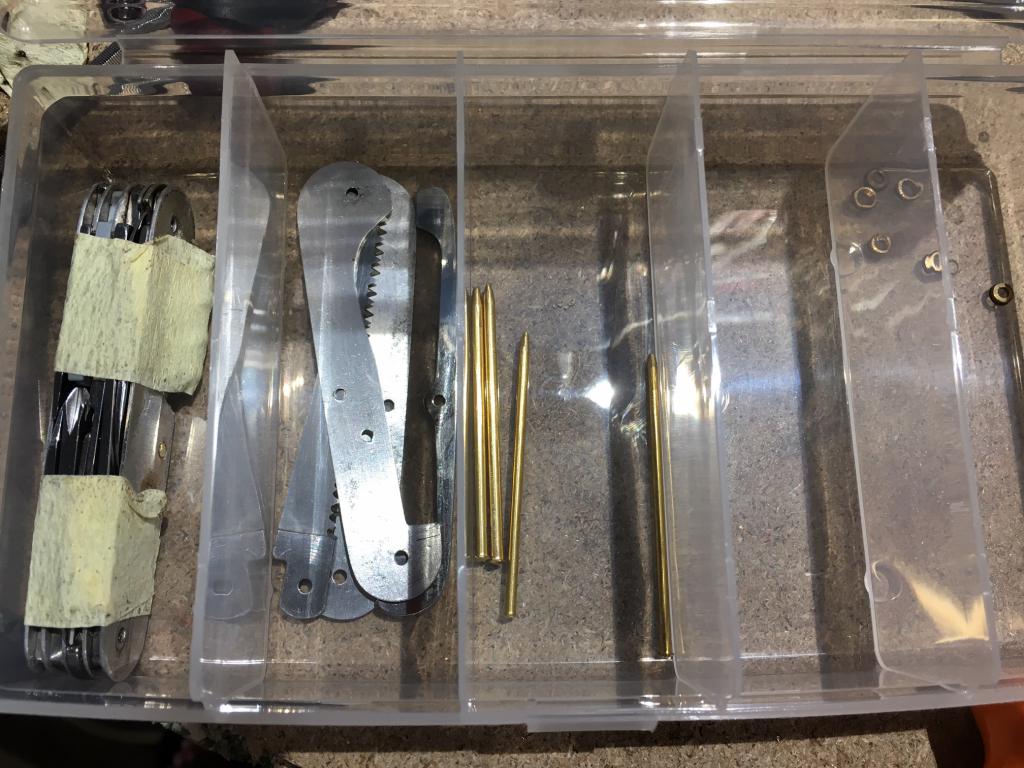

La boite de pièces rangées par couches
Et les photos couche par couche
Une remarque sur la phase assemblage, j'utilise une de mes cotes en bois pour poser l'assemblage.
Comme ça c'est à plat sans être embêté par le tire bouchon.
Suite au prochain épisode, maintenant c'est repos  Repos

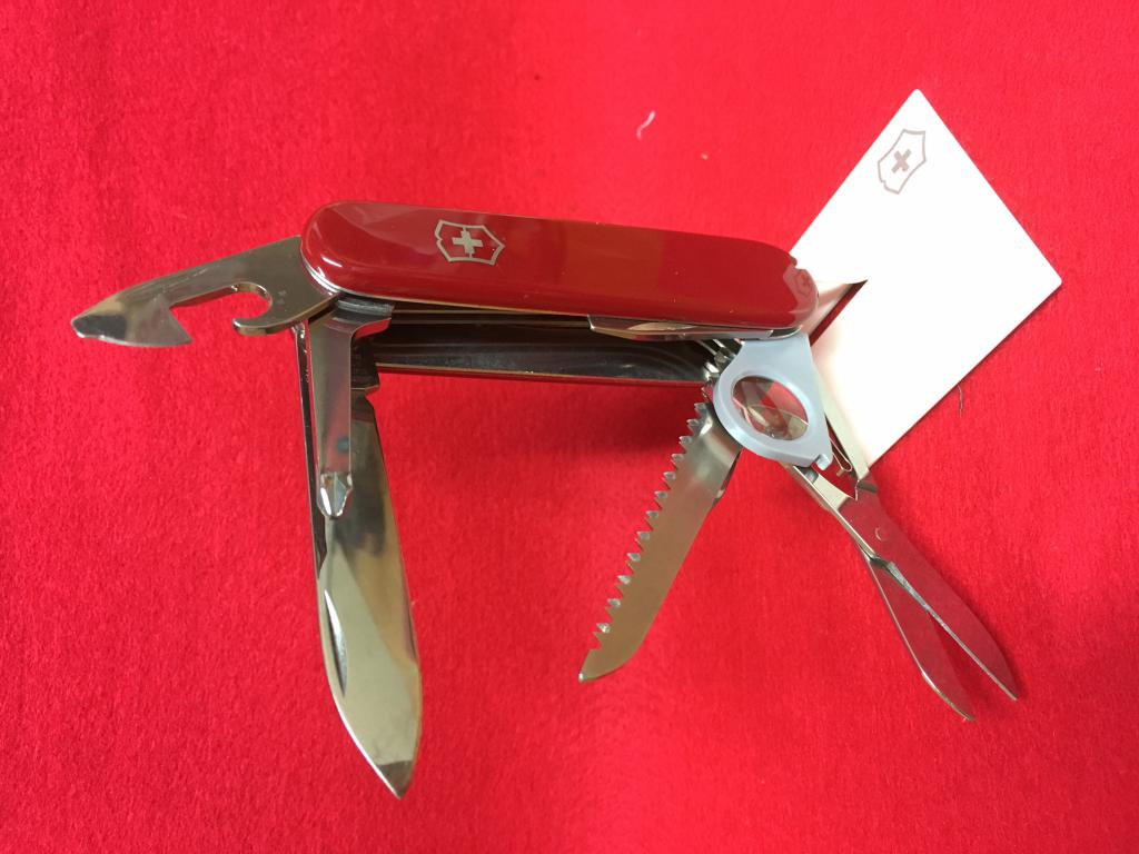

MessagePosté le: Mer 2 Aoû 2017 - 08:18    Sujet du message: Bricolage du week-end, un Explorer avec un peu de Huntsman Répondre en citant
Super tuto!
C'est un modèle que j'adore. Je le réalise souvent en version compact.
Si tu n'as pas encore riveté, je te conseille de remplacer les intercalaires autour de la scie par des modèles qui sont plus bas et qui ne dépassent pas du ressort de la scie sinon la pointe de la scie va "accrocher" à la fermeture.
Sinon, c'est génial!

Inscrit le: 07 Aoû 2016
Messages: 752
MessagePosté le: Mer 2 Aoû 2017 - 17:11    Sujet du message: Bricolage du week-end, un Explorer avec un peu de Huntsman Répondre en citant
Grenboerg a écrit:
Super tuto!
Merci pour vos encouragements
Bien vu également Grenboerg, un peu fatigué hier soir, je ne m'étais pas rendu compte de ce défaut.
C'est bien la preuve qu'au démontage, il faut bien ranger les pièces par couche  Mr. Green
Vu que ce n'est pas encore riveté, je vais fouiller pour retrouver les bons intercalaires.
A+

MessagePosté le: Mer 2 Aoû 2017 - 22:16    Sujet du message: Bricolage du week-end, un Explorer avec un peu de Huntsman Répondre en citant
Merci encore Grenboerg, j'ai refais le montage ce soir.
Je pense que le rivetage sera pour ce week-end

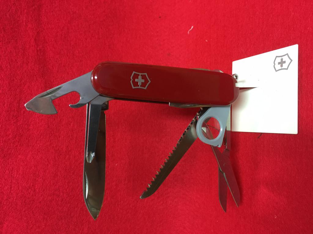

Messages: 752

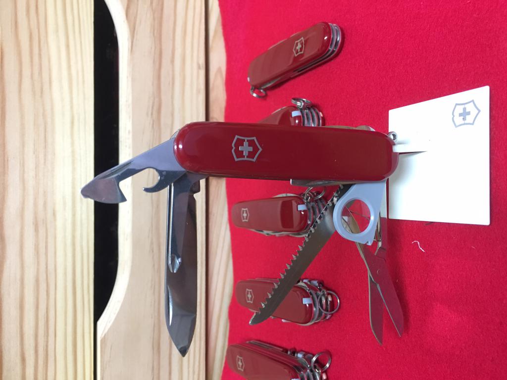

MessagePosté le: Dim 6 Aoû 2017 - 18:36    Sujet du message: Bricolage du week-end, un Explorer avec un peu de Huntsman Répondre en citant
Woodsman terminé  Okay
Prochaine réplique, un cyber yeoman. Mais il me manque encore des éléments.
A+

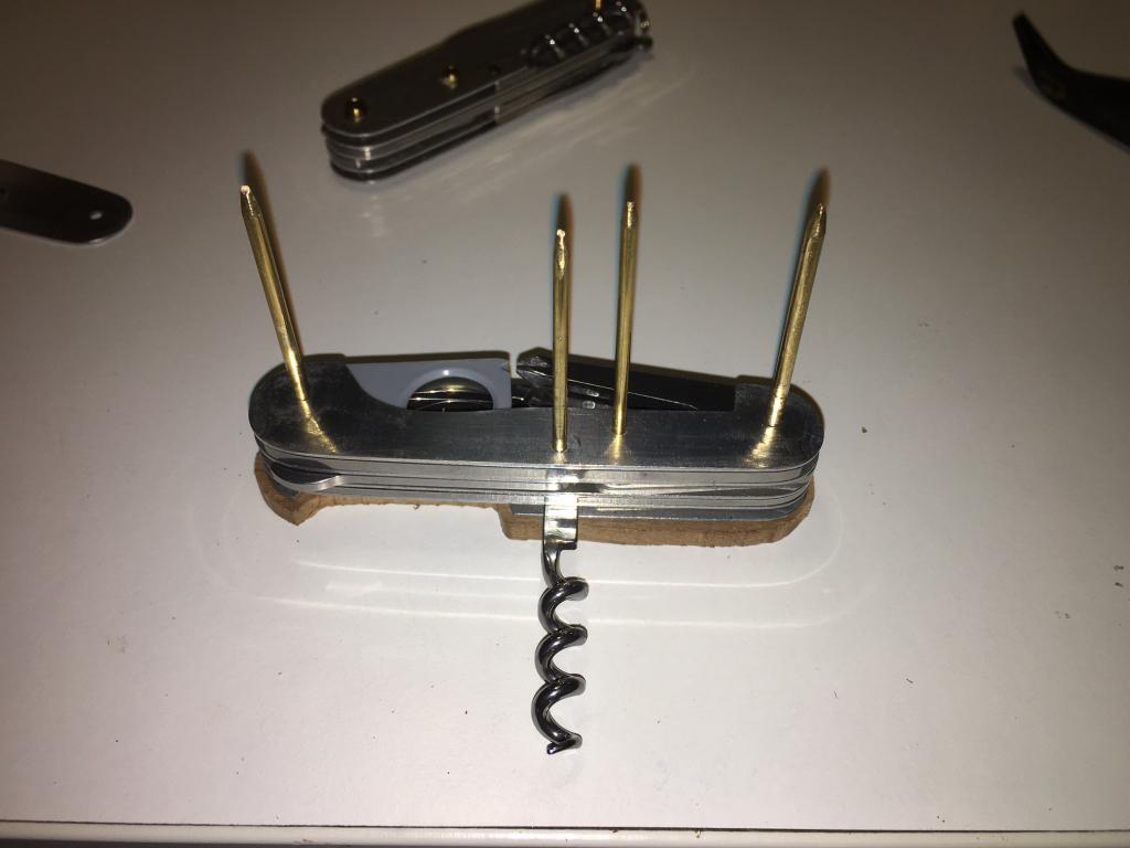

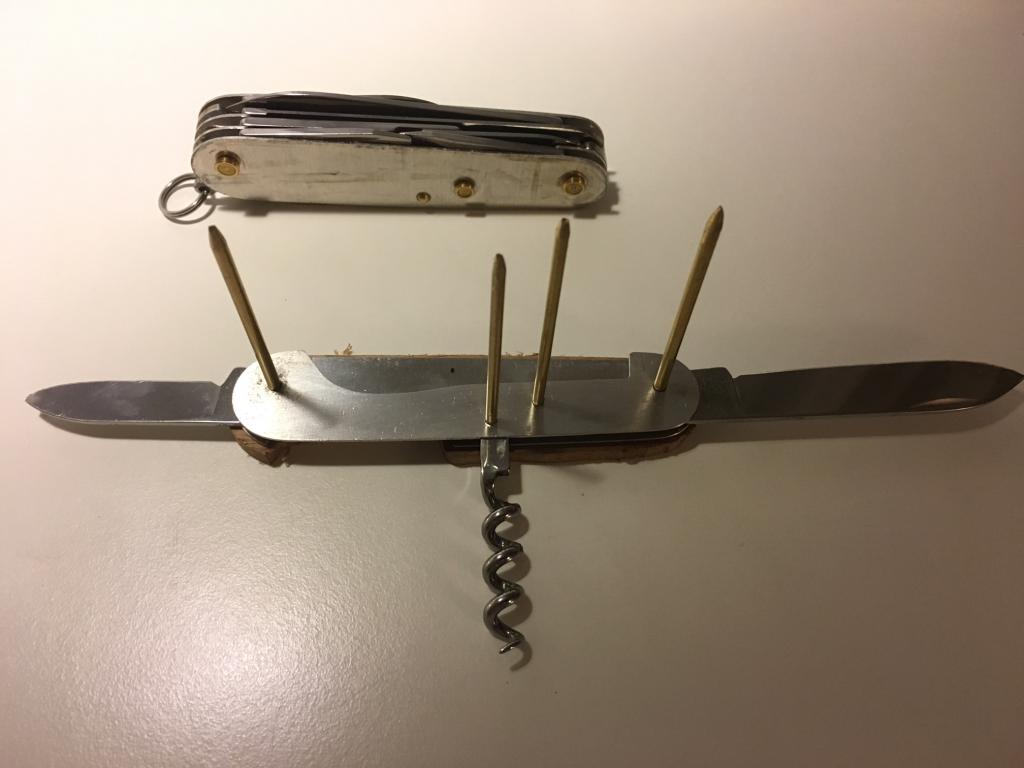

MessagePosté le: Mar 22 Aoû 2017 - 17:17    Sujet du message: Bricolage du week-end, un Explorer avec un peu de Huntsman Répondre en citant
beau boulot  Okay
je vais m'attaquer aussi au Woodsman mais version nouvelle loupe toute transparente (zaver remarqué que le cruci est plus court sur ces nouveaux par rapport aux loupes grises)
merci Grenboerg pour le conseil des intercalaires.
Je me pose qd même la question de l'emplacement de la scie avec le nouveau Explorer...sur les Yeoman ancienne et nouvelle loupe, le scie n'est pas au même endroit (pour choper l'onglet des ciseaux je pense)
Messages: 752
MessagePosté le: Mar 22 Aoû 2017 - 17:29    Sujet du message: Bricolage du week-end, un Explorer avec un peu de Huntsman Répondre en citant
Pour ce montage, je me suis basé sur les photos de SAKWIKI,Je ne sais pas sur le fait d'utiliser un Explorer récent impacte le montage. Il faut juste faire attention à ne pas mélanger les intercalaires.
Et petit test avant le rivetage pour être sûr du résultat  Mr. Green
Ca passe bien quand la scie est accolée à la grande lame. L'extrémité de la scie a tendance a être incurvée de l'autre coté: un seul intermédiaire abaissé est nécessaire.
