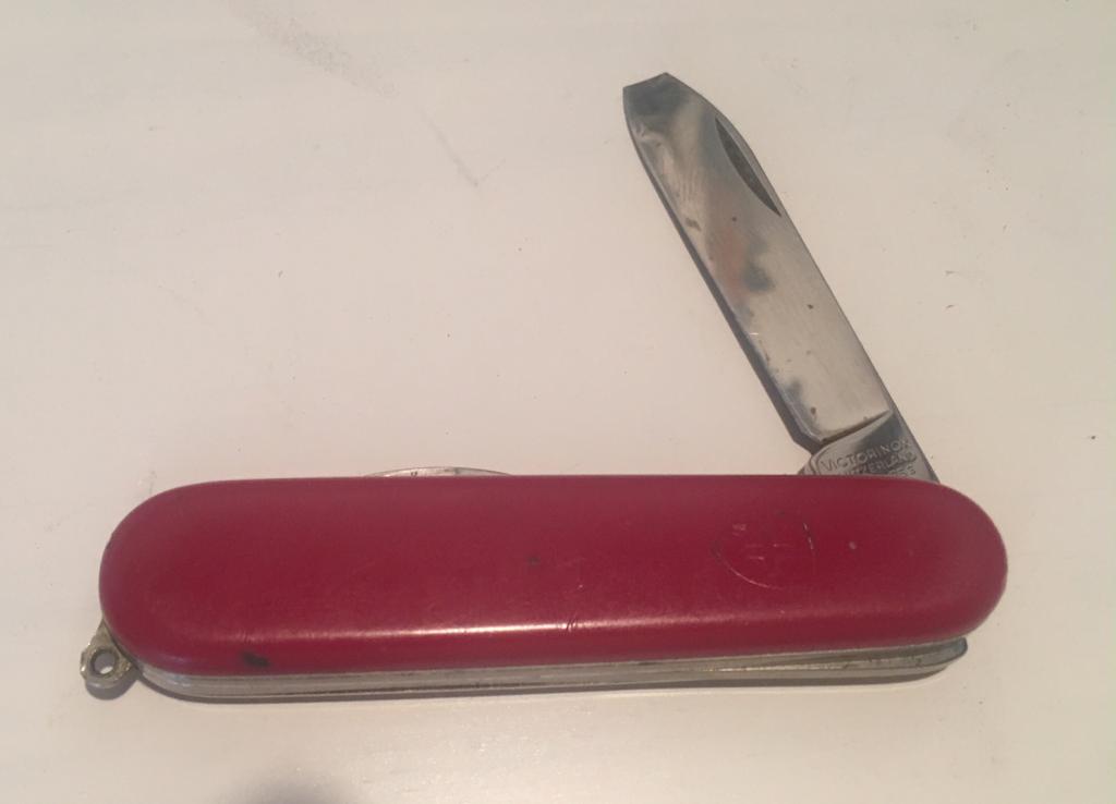

C'est l'histoire d'un Lumberjack qui avait fait une mauvaise chute...
Une aubaine pour moi, qui l'a acheté bien moins cher que sa cote!

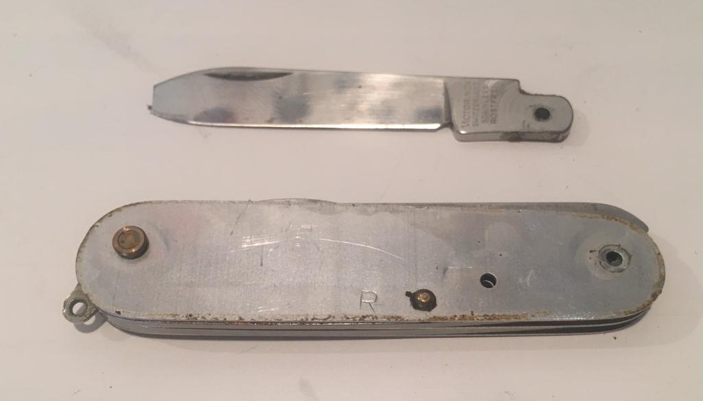

Apres être resté sur l'établi quelques mois, le voilà disséqué.
La partie malade est amputée, en attendant la greffe.

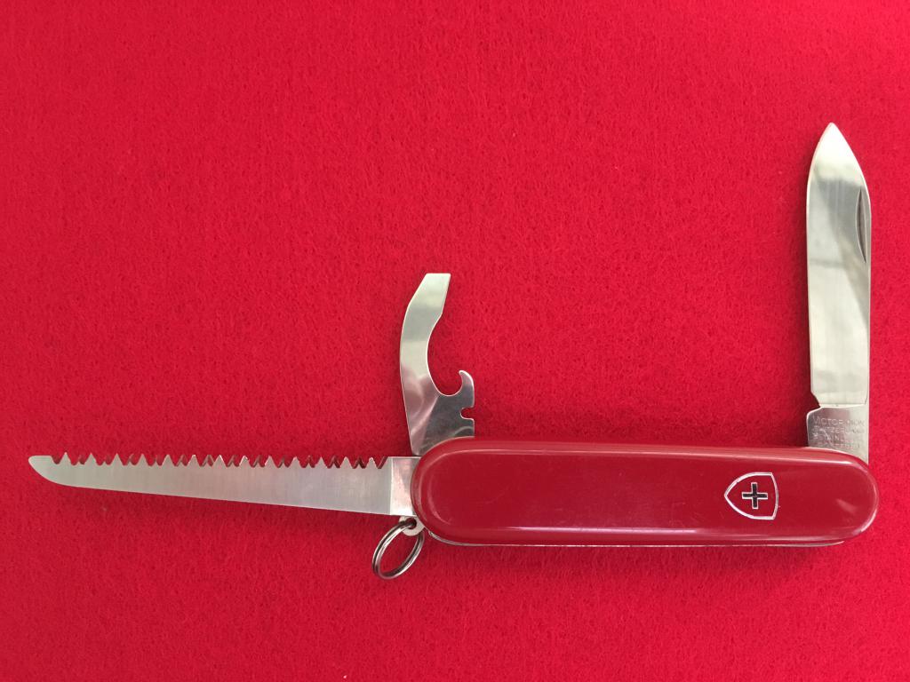

La greffe est un succès.
Un petit changement de plaquette pour l'esthétique et la cure de rajeunissement est achevée!

Top Grenboerg. Okay Okay Okay

Merci Buzz!
Ce n'est pas un gros chantier mais ça fait plaisir de restaurer un vieil outil

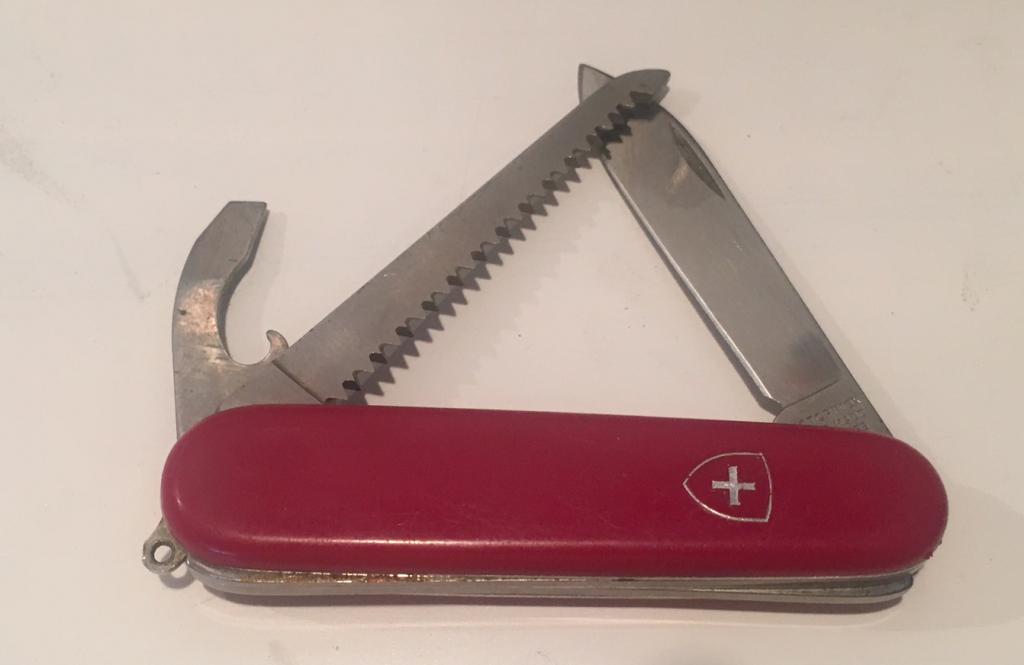

MessagePosté le: Jeu 10 Aoû 2017 - 19:28    Sujet du message: Restauration d'un Lumberjack Répondre en citant
Merci Grenboerg pour le partage de cette technique
Et en cherchant dans mes 84 mm j'en ai trouvé un  Okay
La preuve en photo
A+
Messages: 2 689
MessagePosté le: Jeu 10 Aoû 2017 - 23:19    Sujet du message: Restauration d'un Lumberjack Répondre en citant
En superbe état! Belle pièce!
