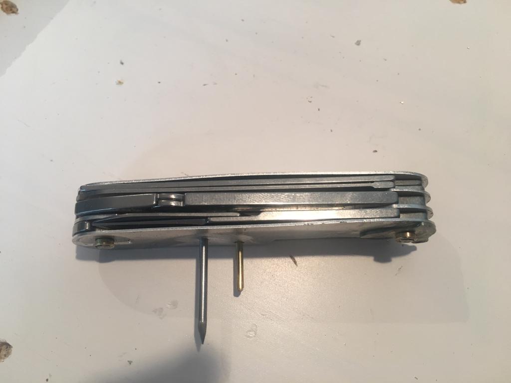

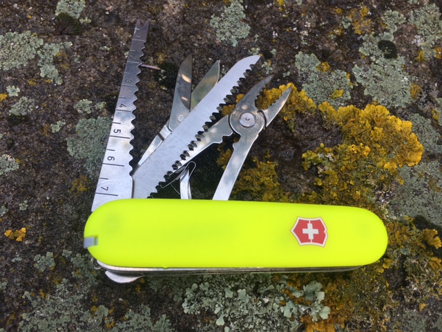

Oula, du changement!
Pas un EDC, pas un type Yeoman, même pas un couteau en fait.
Ben non, voici mon premier custom non polyvalent. En fait une réponse à un besoin spécifique. J'avais créé un custom pour aller à la pêche (mon premier custom en fait Embarassed )
Il est bien mais en vacances je préfère avoir un grand costaud à la ceinture (Trailmaster ou le fabuleux Rangerwood) et un petit en fonction de l'activité du moment.
Du coup, pas besoin d'ouvrants, de lame, de tournevis.
Le cahier des charges:
- 91mm pour le compromis entre fonctionnalité et compacité
- ciseaux: tous les pecheurs en ont besoin
- pinces: pour retirer les hameçons des gros poissons
- dégorgeoir: pareil pour la friture et les petits poissons blancs
- crochet avec lime: pour récupérer la soie dans la bobine du moulinet, détacher les leurres piqués dans une branche, porter les gros poissons et affuter les ardillons sur la lime.
- un anneau pour le fixer à l'enrouleur
- des plaquettes stay-in-glow pour le voir au crépuscule.
Pas compliqué: on retire la couche des ouvrants et, pas banal, celle des lames.
Je place les ciseaux sur l'extérieur pour que le crochet soit à la place du tire bouchon: ce sera plus facile de l'attraper. Problème sans ouvrants ni lames, on n'a plus d'anneau. Je rajoute donc un intercalaire à l'extérieur des côtes. Pas esthétique mais ce sera caché par les plaquettes.

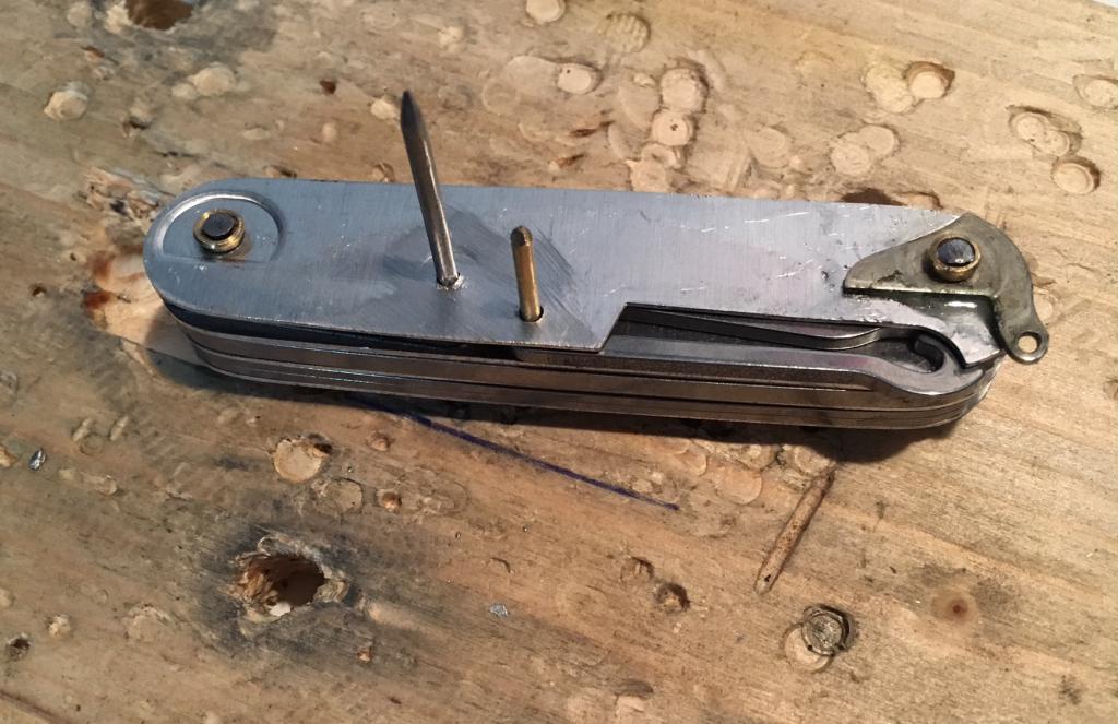

Messages: 2 352
MessagePosté le: Ven 11 Aoû 2017 - 14:45    Sujet du message: Ni un couteau ni un polyvalent Répondre en citant
C'est pas beau mais c'est pas grave.
Une petite retaille des plaquettes pour compenser l'épaisseur du porte anneau.
C'est quand même plus propre!
J'essaierai ça ce week end, on verra si ce multi tool de pêche est à la hauteur!

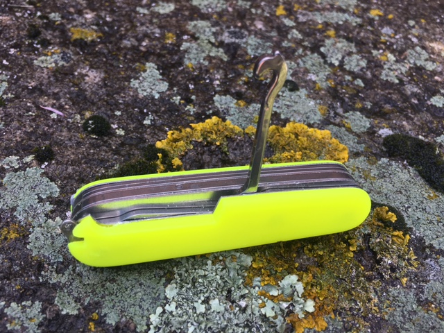

Messages: 2 352
MessagePosté le: Ven 11 Aoû 2017 - 14:47    Sujet du message: Ni un couteau ni un polyvalent Répondre en citant
Encore une scie? C'est pour couper net la branche où est venu se piquer le leurre!
Maladroit, un peu! A la mouche, c'est pire!

Bravo !
Tu pourrais aller plus loin en transformant l'écailleur en lame à serration.
Je l'ai fait et cela fonctionne très bien.
Ca m'intéresse ton idée! Tu as limé sur les deux faces ou juste un coté?

Grenboerg a écrit:
Les deux côtés, en commençant par faire, "à plat", un tranchant sur les sommets de l'écailleur puis ensuite, je me suis amusé avec la Dremel pour les serrations. J'y suis allé mollo, en plusieurs étapes de peur d'aller "trop loin" du premier coup.
J'essaierai ça! Merci Laurent!

La première photo n'est pas tip-top mais comme une partie de celles que j'avais postées dans le sujet sur ma collec ont disparu avec un ancien hébergeur (il faudra que je les remette...), j'en ai refait vite.
J'ai pensé un moment affuter le milieu de la fourche de tête de l'écailleur de manière à pouvoir couper des ficelles (dans le poulet farci à l'ail et autres bonnes choses) mais j'ai préféré le laisser ainsi, cela peut éventuellement servir (à quoi, je cherche encore ;) ).
Cela coupe vraiment. Enfin... disons que c'est pointu et que cela accroche sévère puis coupe si on insiste (j'ai testé sur une vieille ceinture de sécurité et un cordage nylon. Mais on va aussi vite avec une lame lisse. Il aurait fallu pouvoir faire des serrations "arrondies".
Ceci dit, cela me sera éventuellement plus utile qu'un écailleur, vu la quantité de poisson que je pêche puis mange...

C'est très bien fait!
A te lire, je pensais à un meulage d'un coté (façon emouture plate) et à ce type de dents sur l'autre face. Mais ton modèle est plus costaud.
J'ai dejà imprimé tes photos pour essayer ça!

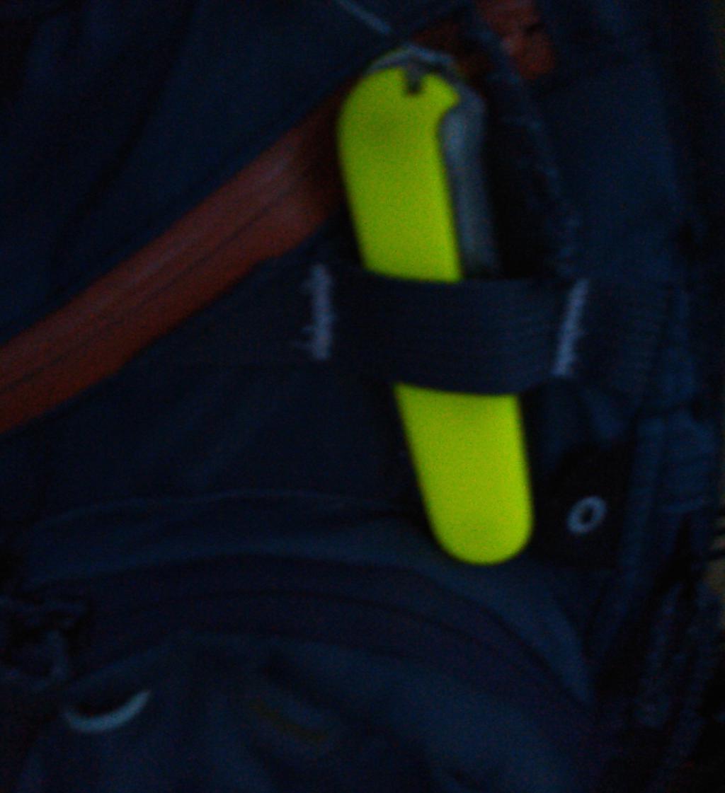

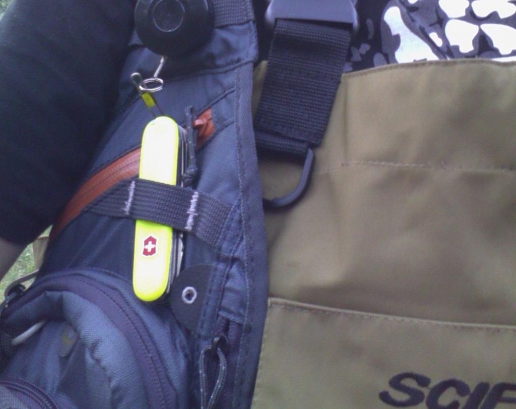

MessagePosté le: Lun 14 Aoû 2017 - 20:11    Sujet du message: Ni un couteau ni un polyvalent Répondre en citant
Testé et approuvé!
Au crépuscule, les plaquettes font bien leur boulot:

super custom
tu as limer les embossages ? , je vois que tu as incurver les plaquettes par nécessité ?
le coup du porte anneau c'est bien vu , j'aurai personnellement rajouter un axe cacher même si ca ne doit pas bouger avec la cote par dessus .
edit : ingénieux les serrations sur l'ecailleur Okay
Messages: 2 352
MessagePosté le: Mer 16 Aoû 2017 - 15:38    Sujet du message: Ni un couteau ni un polyvalent Répondre en citant
Embarassed Embarassed Non, mea culpa, j'ai seulement serré un peu fort le rivet en regard du porte anneau! La cote s'est un peu cintrée en cour de montage mais ça s'est rétabli au serrage des autres rivets.

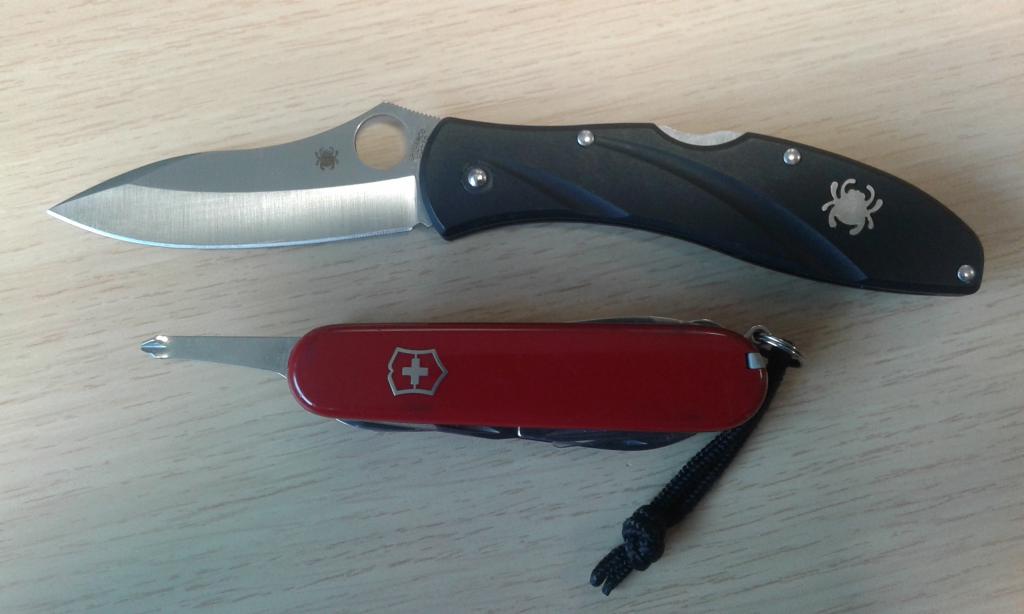

MessagePosté le: Mar 22 Aoû 2017 - 15:57    Sujet du message: Ni un couteau ni un polyvalent Répondre en citant
Et bien je vois que tu n'as pas chaumé pendant les vacances Grenboerg, productif le gars!
Bonne idée de virer la lame pour gagner une épaisseur, on est sur de l'outil pur, je l'avais fait lors du désossage de mon Cybertool en ne gardant que la couche cybertool, un tournevis multi-embouts pour démonter des PC occasionnellement.
C'est vrai que ça fait bizarre de faire un custom de suisse sans lame, on hésite toujours et c'est parfois la passion qui l'emporte sur la raison et on met quand même une lame.
Heureusement que la couche combo du Compact est là pour mieux faire passer cette couche parfois inutile.
Oui, j'ai bien dit que la lame était parfois inutile ... car perso, j'ai toujours un 2eme couteau sur moi (voir 3) comme un Tenacious ou un Centofante III

Faz a écrit:
perso, j'ai toujours un 2eme couteau sur moi (voir 3) comme un Tenacious ou un Centofante III!
Très bon choix, j'adore ces spiderco!
