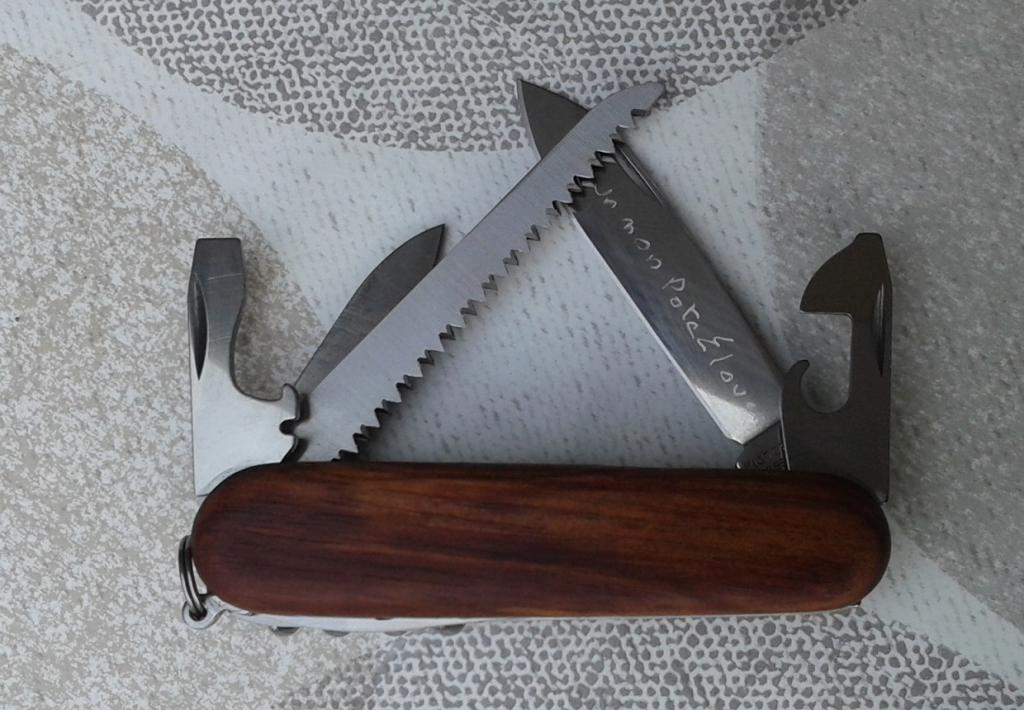

Bon, les vacances sont terminées.
On reprends le boulot,...avec un petit custom pour le pote de mon fils ;-)
j'avais acheté un Hiker pour récupérer le cruci à 90° et l'échanger contre le tire-bouchon.
Je me suis donc retrouvé avec un Camper "sur les bras"
Vu que c'est bientôt l'anniv du meilleur pote de mon fils, je me suis dit que pour ses 11 ans, un Camper avec un petit message perso gravé sur la lame fera la joie du gamin.

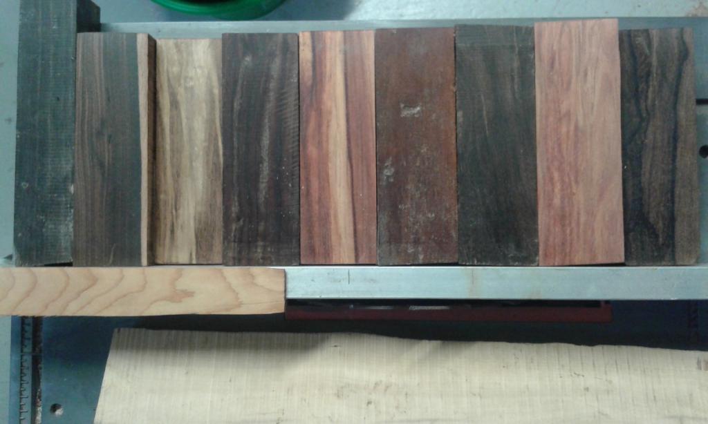

Mais ce cadeau doit être unique alors des plaquettes bois custom s'imposaient!
J'avais l’embarras du choix mais comme mon fils a son Fisherman en bois de rose, je suis donc parti sur le même bois.
Je vous passe les différentes étapes, je vais pas refaire un tuto

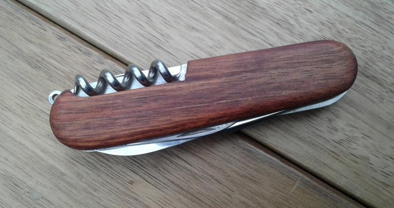

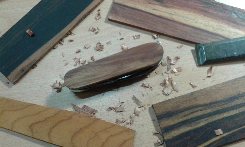

collage et dégrossissage au ciseau à bois et voilà le résultat
reste les finitions à faire et un joli Camper va faire la joie d'un gamin, j'espère...future SAK addict Rolling Eyes Mr. Green

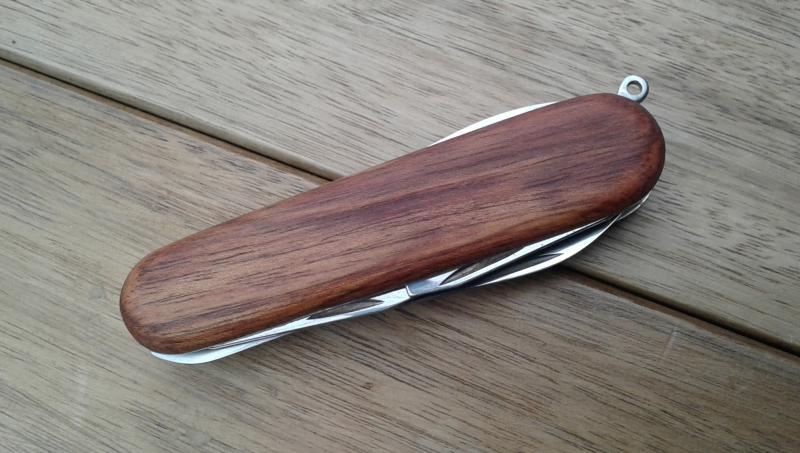

Premier ponçage au gros puis au fin et une petite goutte d'huile de lin pour avoir un 1er aperçu
mon fils le trouve déjà parfait mais je vais lui faire une 2ème passe ponçage-huilage ,
et je viens juste d'acheter un bidon de vernis Bistrot incolore satiné, je vais pouvoir testé ça...

en fait j'ai fais un léger passage à l'huile de lin/térébenthine avant de refaire un ponçage très fin avant vernissage...

en fait, je chanfreine au ciseau à bois (acier carbone de papi qui coupe rasoir) puis je re-chanfreine les 2 angles du chanfrein, avec des bonnes loupes de lecture 2.5 ça permet de voir les petits détails et d'être bien précis avec le ciseau.
On peut faire des copeaux de l'épaisseur d'une feuille OCB mais attention au sens des fibres, sur le bois de rose le moindre contre-sens et ça arrache en profondeur
sinon, je vais laisser tomber le vernissage, car effectivement il est déjà très bien
j'ai simplement refait un passage au papier très fin puis huilage lin, un poncé-huilé qui a fait ses preuves
le vernissage sera pour une chute, ce qui va me permettre de faire différents essais avant de faire n'importe quoi sur des plaquettes terminées Rolling Eyes

Bon, j'ai laissé tombé le vernissage et ai assuré le coup avec un beau poncé/huilé qui donne un aspect bien lisse et satiné du plus belle effet  en faisant bien ressortir les différence de teinte du bois de rose.
dommage que la photo soit nulle, ça fait mat et foncé contrairement au résultat qui est top, mon fils est super content et son pote devrai apprécier ce petit cadeau
petite gravure au Dremmel sur la lame, pas facile d'écrire avec ça mais c'est toujours mieux écrit qu'avec leur écriture à eux Rolling Eyes

topisime l'ecriture  Okay
tu as le flexible sur la dremel ?

j'ai le flexible mais il ne tourne pas, je pense qu'il manque un adaptateur à mettre sur la dremmel avant de mettre le flexible (si vous avez l'info)
du coup, gravure directe au dremmel sur la lame, pas toujours facile , j'ai glissé chef Mr. Green

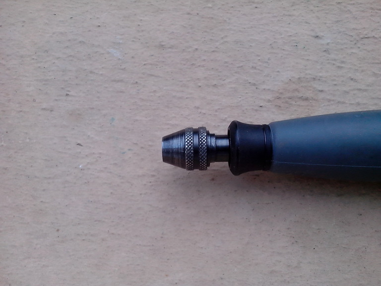

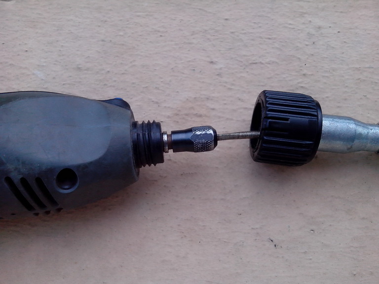

Il doit te manquer la bague de serrage au niveau du Dremmel.
a un bout tu a cela
et à l'autre ceci.
