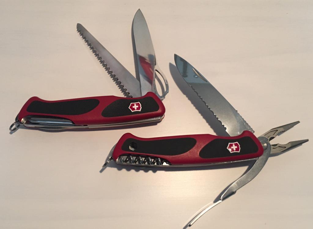

Une idée qui me trotte dans la tête depuis quelques temps: m'attaquer aux 130mm.
Quite à se lancer autant le faire bien. Le couteau de base sera un Handyman 174 avec son Hex Drive. J'en ai trouvé un d'occasion, pas trop cher mais sans les accessoires. Pas grave.
C'est un bon couteau avec sa pince qui rappelle les modèles Aitor que j'adore.
Mon EDC du moment est un Swisstool spirit mais je ne l'aime pas plus que cela. Cela ne ressemble pas un couteau! Le modèle Handyman 174 est une pince qui ressemble à un couteau mais je n'aime pas du tout sa lame et il n'a pas de scie
Je ne comprends pas bien (ou pas encore quand je me serais planté Embarassed ) pourquoi le handyman n'a pas cette superbe lame one hand des rangergrip Delemont.
On va tenter la greffe!

le Handyman doit être un peu plus ancien que le Rangergrip, avant l'apparition des lames One Hand.
Un beau bricolage en perspective

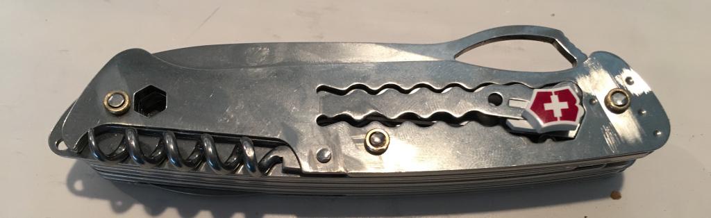

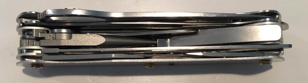

Petite découverte fort intéressante.
Le rangergrip 78 a des cotes et des ressorts découpés en Hex Drive: sautez sur l'occasion! De quoi se faire un couteau hyper polyvalent à tout petit prix:

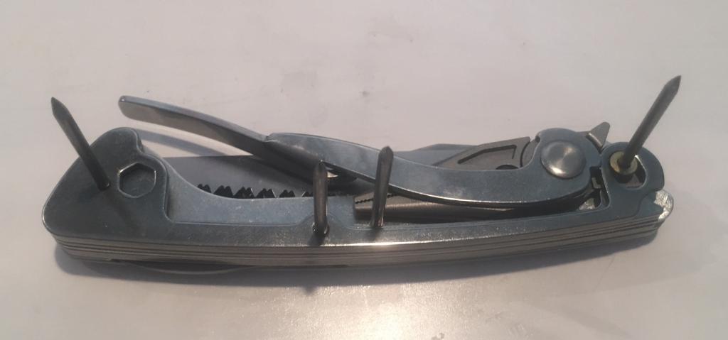

MessagePosté le: Sam 2 Sep 2017 - 12:13    Sujet du message: Un 130 mm Répondre en citant
Apparemment le ressort de la scie déborde dans le champ de la découpe HEX. Ca me contraint de positionner la scie du coté des ouvrants et pas coté lame.

MessagePosté le: Sam 2 Sep 2017 - 12:14    Sujet du message: Un 130 mm Répondre en citant
Le pivot de la lame et de la pince est en acier et pas en maillechort. Surement à cause de contraintes mécaniques.

MessagePosté le: Sam 2 Sep 2017 - 15:22    Sujet du message: Un 130 mm Répondre en citant
Bonne nouvelle: tous les axes ont un diametre de 2,4mm.
Mauvaise nouvelle: la tension des ressorts est très forte. Le montage est fait pour Stallone.

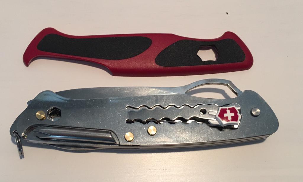

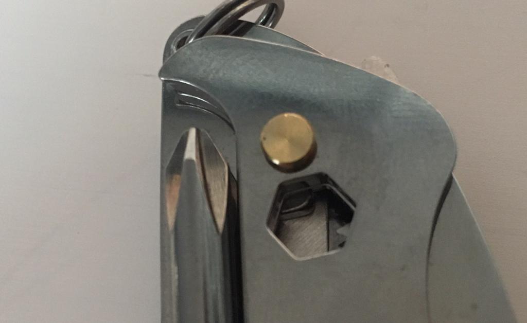

MessagePosté le: Sam 2 Sep 2017 - 15:25    Sujet du message: Un 130 mm Répondre en citant
Les ingénieurs Wenger (rendons à César ce qui est à César) ont fait un scré boulot. La rondelle ci dessus sert a laisser glisser le ressort pour accompagner l'ouverture de la pince en gardant une tension.
Et au dessous, on voit le petit ressort dans le tunnel du HEX drive pour serrer l'embout.

Je me pose un peu avant le rivetage car le rivetage d'origine est assez atypique. Et la coupe spéciale des ressorts risque de plier les cotes si on y va trop fort. Je vais faire des essais sur le rangergrip 78 avant de continuer.

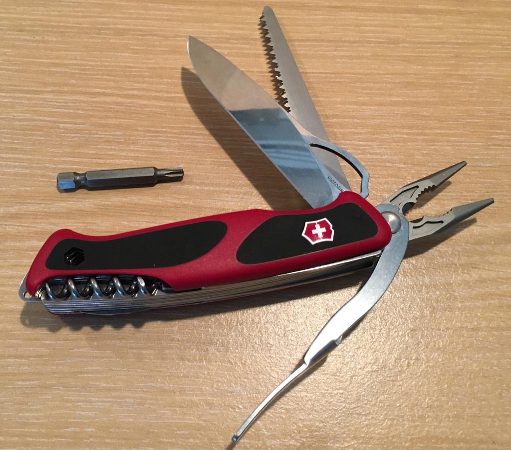

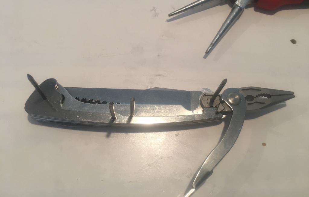

Le rivetage s'est bien passé mais une des plaquette est adaptée aux tetes de rivets sans couronne. Il a fallu elargir les emplacements de 4 à 5 mm. A part ça, pas de souci.
Victorinox France
Messages: 3 052
MessagePosté le: Dim 3 Sep 2017 - 16:59    Sujet du message: Un 130 mm Répondre en citant
Ca fait un gros couteau! Sept ressorts!
mais la prise en main est très bonne, même pour mes petites paumes.
Cette lame one hand est très agréable et quel design! Je l'adore!
Victorinox France

Merci philippe. C'est le custom dont je te parlais. Grosse pince costaude.

C'est vrai Hulk. Il est un peu à la limite mais il est encore confortable.
Ca a été super instructif. Le jeu de ressort de la pince est vraiment génial. Les ingénieurs Wenger ont du sacrément se casser la tête!
