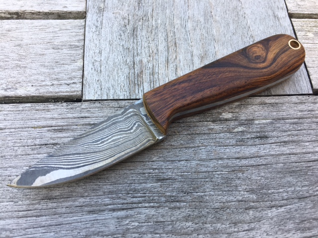

Pour inaugurer le nouvel atelier de mon père, je lui ai fait un petit couteau à saucisson.
Lame damas de 70mm en plate semelle. On sait jamais, au cas où le saucisson se débatte!
Manche en bois de fer, pas super facile, mais il me restait des morceaux.
Lanyard laiton, pas de rivetage apparent.

Superbe Grenboerg, les couches du damas vont vraiment bien avec les veines du bois de fer, la classe  Okay
elle tiennent comment les plaquettes, avec des rivets Victorinox planqués dessous ? Mr. Green

Hulk. a écrit:
tu as fait la lame ? ca ressemble au enzo necker
C'est exactement ça. C'est une lame achetée chez AE damascus qui fait aussi des gabarits Enzo (trapper 95 notamment). Cette lame a été produite pour une série limitée de l'Enzo Necker. Je ne la trouve plus depuis, c'est dommage car il y a plein de montage possible.
Messages: 2 952
MessagePosté le: Lun 4 Sep 2017 - 15:21    Sujet du message: Pas vraiment un suisse Répondre en citant
Collage sur la plate semelle à l'epoxy bi composant, léger juste pour éviter l'arrachement.
Le lanyard assure la fixation à l'arriere. A l'avant, je mets une tige laiton double pointe qui se plante sur la face interne des deux plaquettes.

PS : j'aurais un chouia fait plonger le manche en allant vers la lame, l'arrondir légèrement sur quelques centimètres, quoi, ou le biseauter...
