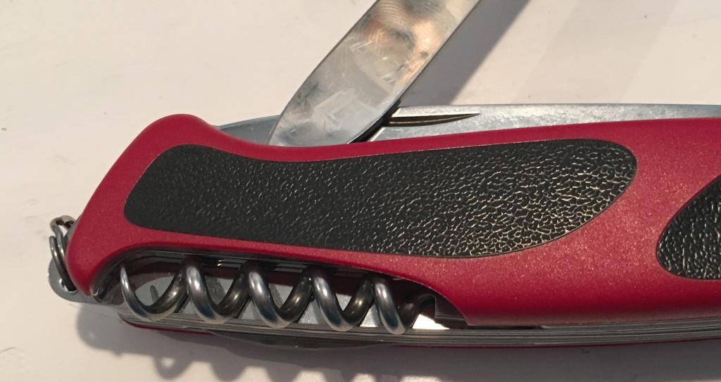

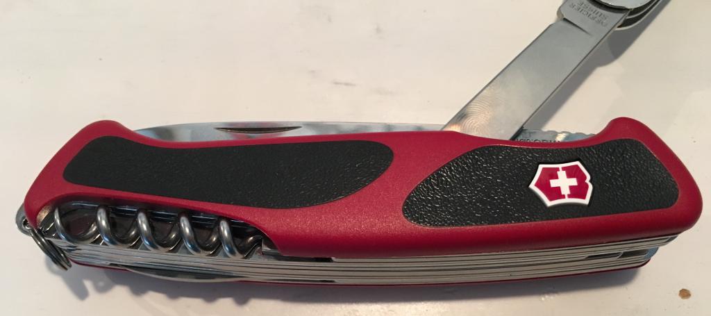

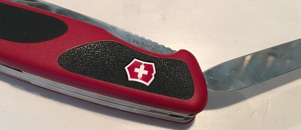

Suite à ma découverte fortuite lors de mon dernier custom, je vous propose de modifier facilement votre Rangergrip pour en faire un porte embout: pour les embouts à section hexagonale pour les visseuses, perceuses ou tournevis à embouts.
Je vous fais la démonstration avec un gros Rangergripmais ça marche avec tous les Rangergrip.
Il faut déclipser la plaquette portant le logo Victorinox. Introduire une lame de couteau entre la plaquette et la cote en métal, enfoncer et tourner la lame pour faire levier.
Procéder de même au milieu et à la fin du couteau pour déclipser toutes les parties.

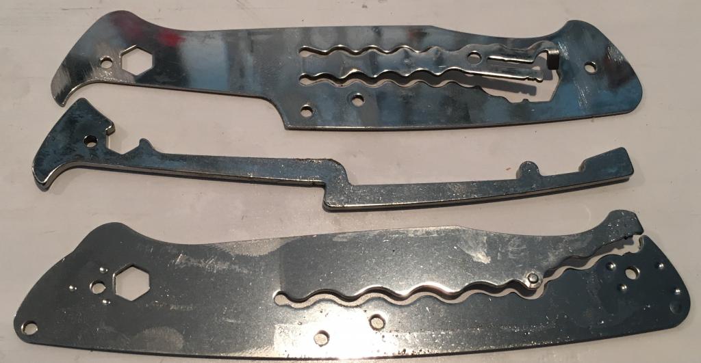

Le miracle se produit: même si la plaquette est pleine, la cote est découpée avec une empreinte HEX:
Selon les couteaux, plusieurs épaisseurs sont découpées. Au moins trois dans tous le cas: la cote, le ressort de la lame et un intermédiaire:

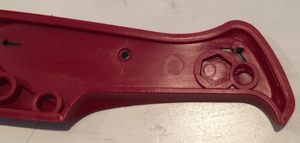

Ne reste qu'à percer la plaquette pour y accéder. Comment se repérer? Second miracle: l'empreinte est gravée sur l'envers de la plaquette:

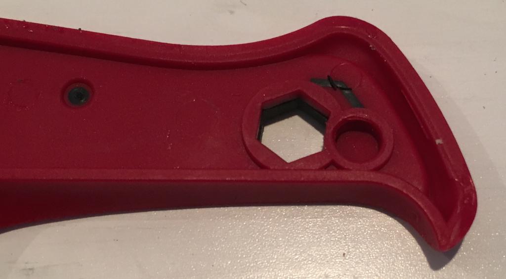

Percer au centre et finir à la petite lime.

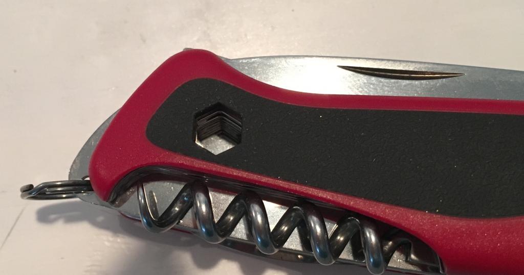

Remonter la plaquette en pressant fortement pour clipser les rivets. Tadaaaaa ! Un porte embout !

merci Grenboerg, info très intéressant, surtout que je n'ai pas encore craqué sur un 130mm,.... Rolling Eyes
j'ai un peu de mal à voir l’intérêt d'un 130mm par rapport aux 111 (à part 19mm qui peuvent tout changer Mr. Green )
au contraire, je vois plutôt ça comme un inconvénient, lame trop longue pour un pliant donc plus fragile, plus lourd,...
Messages: 2 952
MessagePosté le: Lun 4 Sep 2017 - 17:03    Sujet du message: TUTO Transformez votre Rangergrip en porte embout Répondre en citant
C'est vrai Faz. Les 111mm font le boulot aussi bien (bloquage, scie, tournevis).
L'intéret de ces 130mm réside pour moi dans la pince à becs effilés et dans le porte embouts.

par contre, il n'y a pas de système de rétention de l'embout hex (genre ressort circlips)?
l'embout ne risque pas de tomber quand on retourne le couteau?
le manche étant bi matière avec la noire un peu ''caoutchouteuse'', si on découpe la noire un peu plus petite que la rouge, ça va faire ''joint'' et retenir l'embout?
Messages: 2 952
MessagePosté le: Lun 11 Sep 2017 - 09:08    Sujet du message: TUTO Transformez votre Rangergrip en porte embout Répondre en citant
Non, le ressort est présent sur l'intermediaire inox dans les versions prévues à la base pour cet effet. Je n'ai pas essayé d'en mettre un par l'extérieur.
Biseauter l'ouverture du manche est une bonne idée.

sinon,  l'embout ne risque pas de tomber quand on retourne le couteau?
Messages: 2 952
MessagePosté le: Lun 11 Sep 2017 - 10:17    Sujet du message: TUTO Transformez votre Rangergrip en porte embout Répondre en citant
J'ai essayé mon custom ce week end et ça tient fort, mais il a le ressort. Je ferai un retex sur le Rangergrip 78 transformé.
