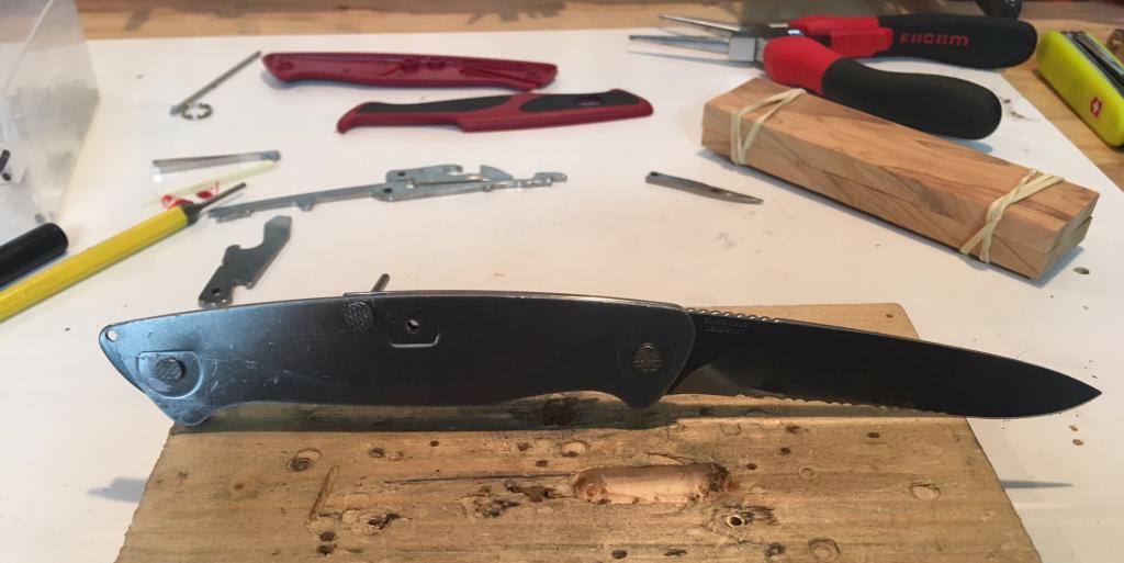

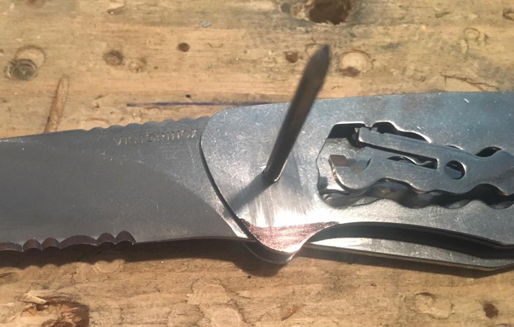

J'étais en train de remonter le rangergrip 78 qui m'avait servi de donneur d'organe pour mon précédent ,
mais la motivation n'était pas là. Pas de conviction, un rangergrip un peu moche, bref pas envie.
Et quel dommage de remettre ces plaquettes plastiques pour un couteau avec une si belle ligne.
Il a quand même une sacrée ligne:
Ce serait sympa d'épurer sa ligne, avec un beau bois.
Je supprimerais bien le logo plastique mais il faut alors supprimer le levier inox.
Bon du coup, autant transformer le liner lock. Je vais revenir au système des 111mm.
Je rabote le bord de la cote inox pour manoeuvrer le liner lock à la main.
Et comme ça, plus besoin du levier, on supprime tout.
Reste façonner les côtes en bois.
Il me reste des plaquettes en olivier que je destinais à un couteau de bivouac.
Parfait!

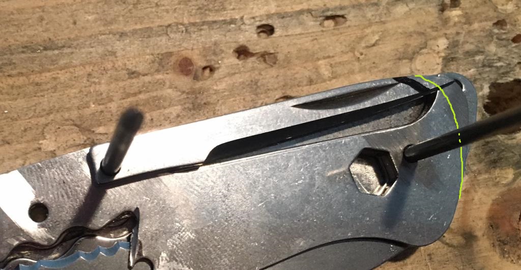

A la place du tournevis ou du tirebouchon, je vais mettre un poinçon fin. Comme sur les vieux couteaux de paysans.
J'adapte un poinçon de 108mm. Ils sont plus longs que les standards.
L'encoche est du bon coté
Je ferai une decoupe de la plaquette comme sur les 108mm.
On ne perdra pas la ligne fluide du 130.

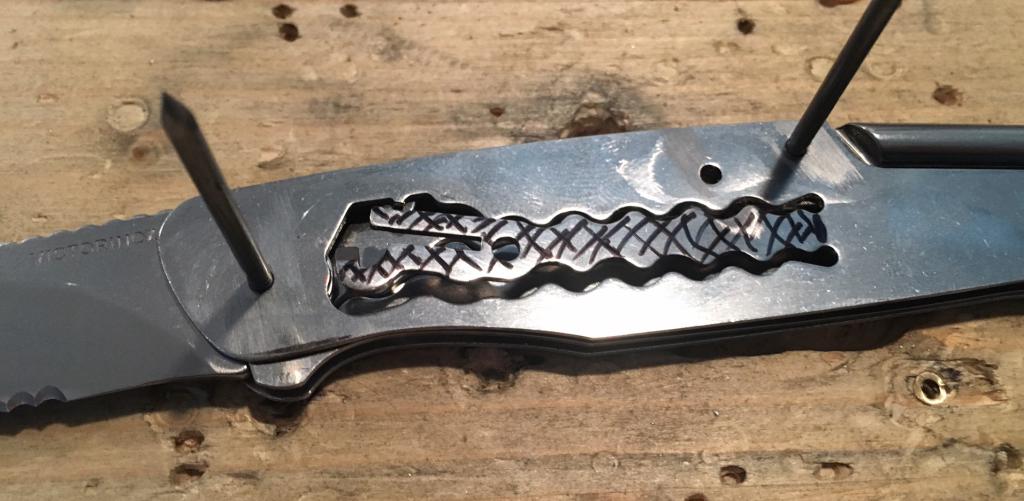

J'ai retaillé le poinçon du 108 par rapport au premier dessin. Surtout en épaisseur pour l'affiner.
Rivetage à l'ancienne. Pas de bague, les plaquettes seront collées et ajustées comme un couteau fixe. Question d'habitude.

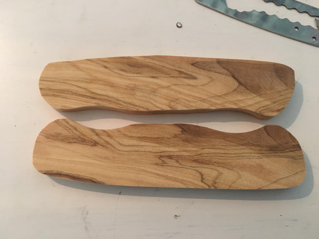

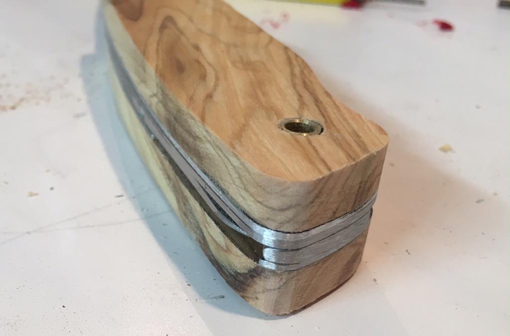

Pour les plaquettes, ce sera de l'olivier.
Je n'aimais pas ce bois qui me fait penser au service à salade!
Mais il est bien dense et assez clair. Cela change du noyer! Le veinage est très sympa: un veinage superficiel et des nuances de couleur en arrière plan.

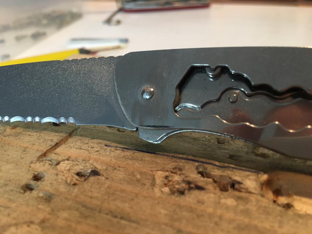

Je suis les conseils de Faz et rabote donc le talon.
Il y aura une belle continuité dans les lignes du bois:

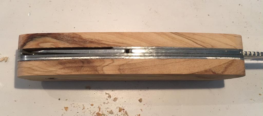

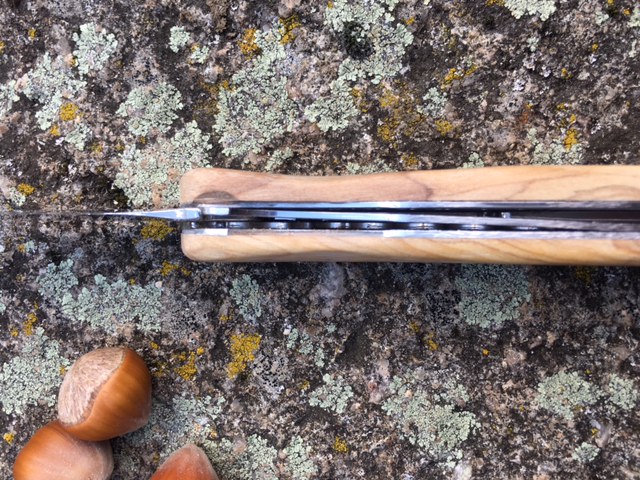

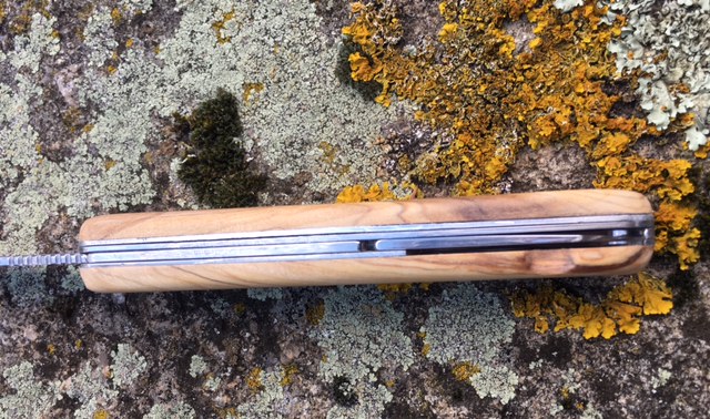

Ponçage au 80, 120, 280. Finitions au 1500 et 2500. Je ne fais plus de polissage depuis que je finis au 2500. Le lissé est super et je trouve ça plus agréable de faire ça au papier.
Détail du liner lock et de la petite encoche pour passer le doigt. de profil, la ligne est respectée et on garde du confort pour déverrouiller:
J'ai fait un galbe pour le passage de l'index
Détail du dos avec le poinçon du 108 modifié. Egalement une encoche pour y accéder, comme sur un 108mm classique:

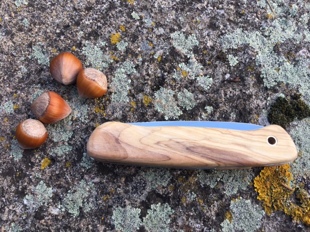

Fermé, la ligne est correcte mais le c*l est encore un peu costaud:
Messages: 48 498
MessagePosté le: Lun 18 Sep 2017 - 20:33    Sujet du message: Un autre Rangerwood Répondre en citant
Messages: 2 952

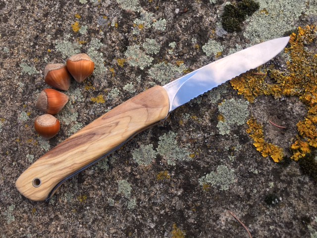

Au final, c'est un couteau assez hybride. L'architecture interne d'un rangergrip, le bloquage en liner lock direct comme sur un pliant classique, le lanyard en laiton d'un couteau fixe, la manche ajusté comme sur un fixe.
L'olivier se travaille facilement mais il "marque" assez facilement, il faut faire plus attention que d'habitude.
Le dessin de la garde mériterait d'être retravaillé. Pour le prochain, je redessinerai les intercalaires et les ressorts pour affiner la ligne sur l'avant.
